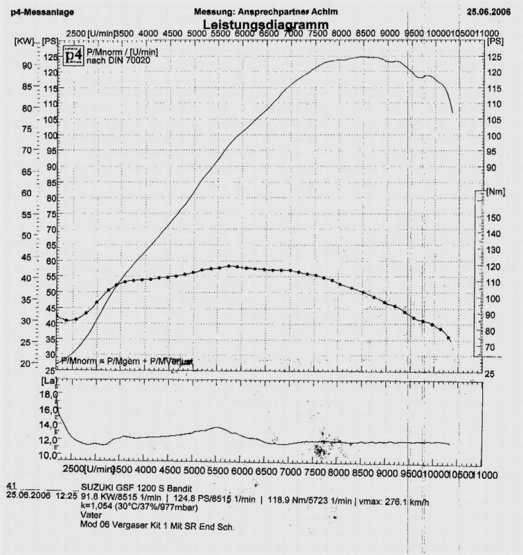

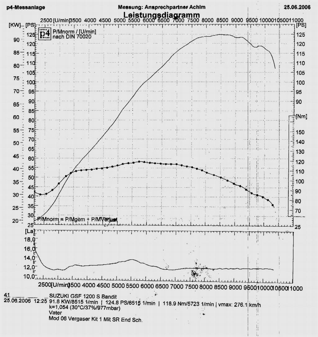

Hier mal eine Leistungsmessung einer B12K6 ... ist bis auf die Optik das selbe Bike ... Vergaser und somit auch der Vergaserkit.
Der BOS ist nicht ganz so stark wie der SR, muß sich aber auch nicht vor ihm verstecken. Wenn Andy die Krümmer mit gemacht hat sollte seine Kurve dieser hier in nichts nachstehen !
Gute Ausreißer haben auch schon mal 130PS und 122Nm gedrückt.
Im 3. Gang mit nur 3 Zähnen hinten größer, Übersetzung der GSX-R1100, wird das Rad sicher leicht, aber richtig abheben wird es nicht da die Verkleidung ca. 10kg mehr auf das Vorderrad bringt als die nackige Bandit.
2003 haben wir eine Pop wie Andy sie hat beim Tuner GP abgegeben, allerdings das N Model .... auf 400m aus dem Stand standen 198Km/h ( Serienübersetzung 15:45 ) auf dem Display der Lichtschranke !

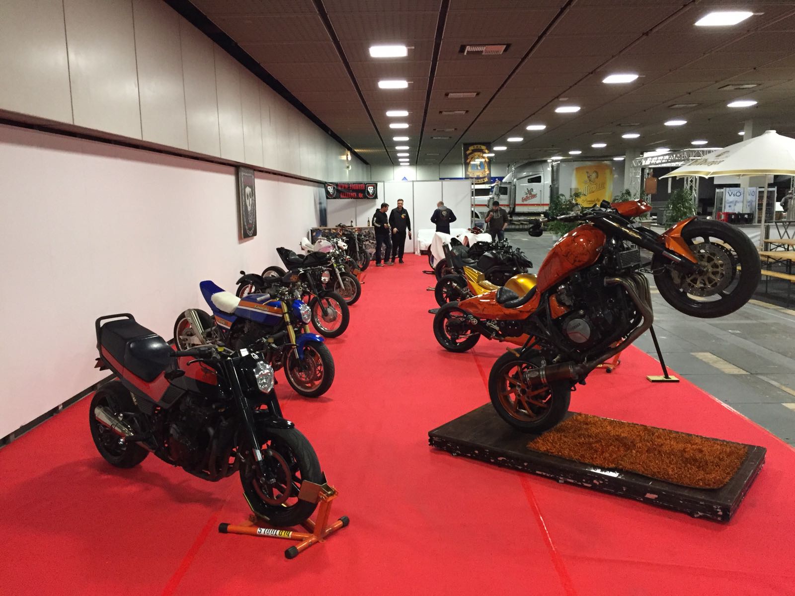

Ick mach mir jetzt nen schönes Wochenende auf unsern Stand auf der BMT
