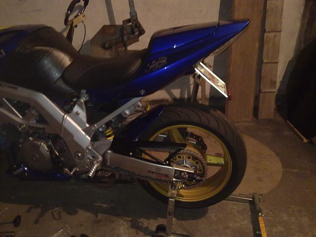

Heute Abend mal wieder ein Bischen gefummelt.
Leider nicht komplett fertig geworden weil ich doch noch so einiges anpassen/verändern musste.
Seinerzeit sind mir ja mal die Haltelaschen des Kettenschutzes flöten gegangen und ich habe Neue Gefertigt & An der Schwinge verschraubt.
Diese musste ich nun wieder ein wenig bearbeiten, aber schaut schon ganz gut aus :D
Und die hintere Bremsleitung ist etwas im Wege, aber das bekomm ich auch noch hin.

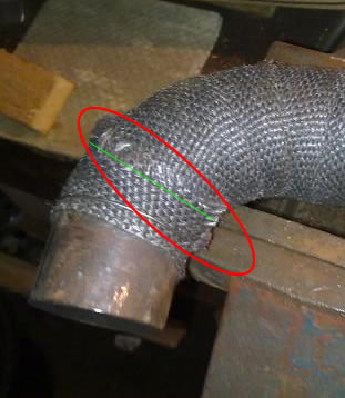

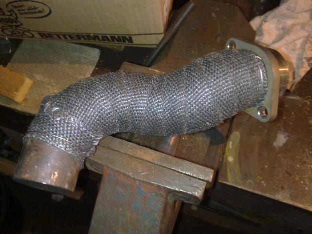

Noch dazu habe ich den hinteren Krümmerbogen mal etwas verbunden, in der Hoffnung das es vielleicht zumindeste ein bischen die Hitze vom Federbein abhält.
Nich schön, aber Selten :mrgreen:

Wenn man das ThermoTec so längs schneidet, franzt das total aus.
Am besten gleich noch bei der grünen Linie nen Draht rum machen.
Qualmt a weng, wenn die Maschine ne Weile läuft und stinkt auch.
Aber da's nur so'n kurzes Stück ist, wohl ned arg :D

aVa hat geschrieben:Wenn man das ThermoTec so längs schneidet, franzt das total aus.
Das hab ich gemerkt :?
Ich glaub ich tüddel da nochmal was Neu herum, hab ja sonst nix zu tun :roll:
Oder erstmal noch nen Draht herum, wie du schreibst.

Beitrag von IMSword » 09.03.2013 17:54
Draht rumgetüddelt *check*
HRA komplett fertig montiert *check*
Bremsleitung etwas anders verlegt *check*
Fotos für'n Ava gemacht *check*--->http://www.svrider.de/Forum/viewtopic.p ... 2#p9838072

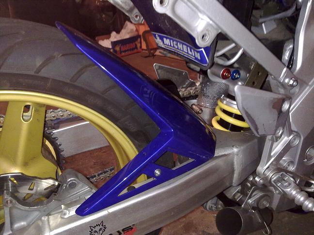

Hier nochmal ein Bild von der Anderen Seite:
