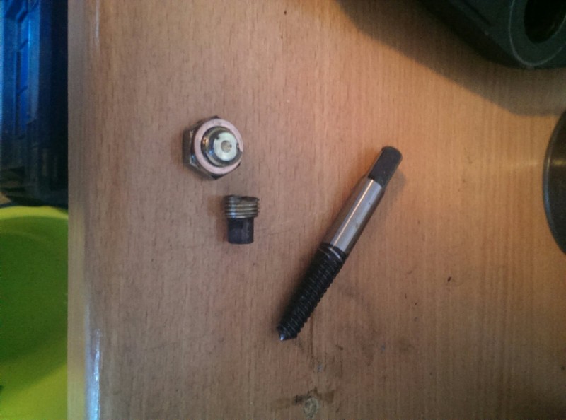

Beitrag von Schafmuhkuh » 05.01.2015 15:03
In meiner geistigen Umnachtung heute wieder eine Meisterleistung vollbracht :D
Gott sei dank das Gewinde hat's überlebt^^
fr33styl3max
Beiträge: 3379
Registriert: 03.06.2011 12:38
Re: Schafmuhkuh's Diablo "Winterhauch"
#405
Beitrag von fr33styl3max » 05.01.2015 15:19
Wasn das?
