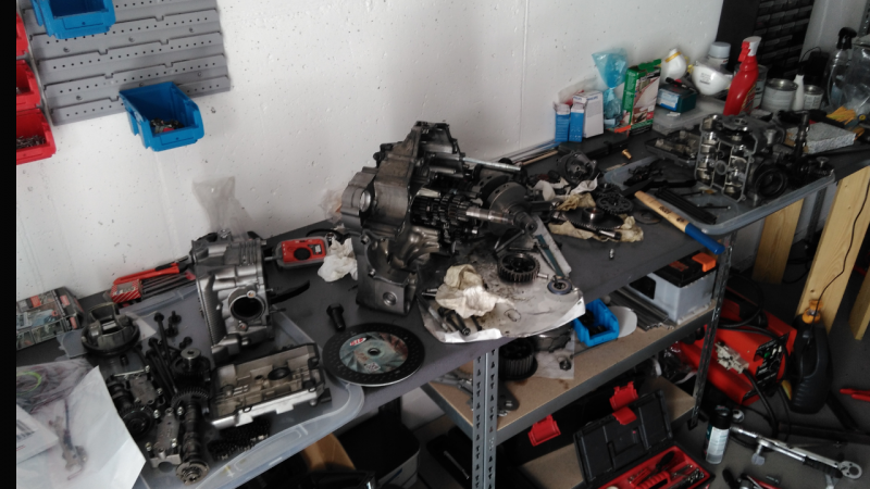

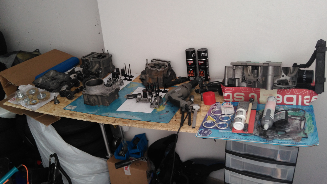

Zwischenstand liegt auf Tischen rum. Es fehlen noch die Kolben und das Getriebe. Vorher brauch ich da weiter garnix anfangen.

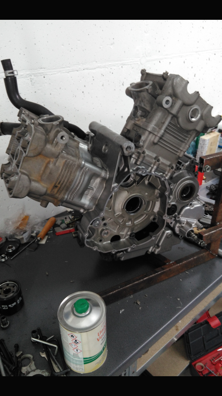

Dann hab ich mir mal alle Teile zur Brust genommen und gereinigt. Kinderzahnbürste und Bremsenreinigerbad.

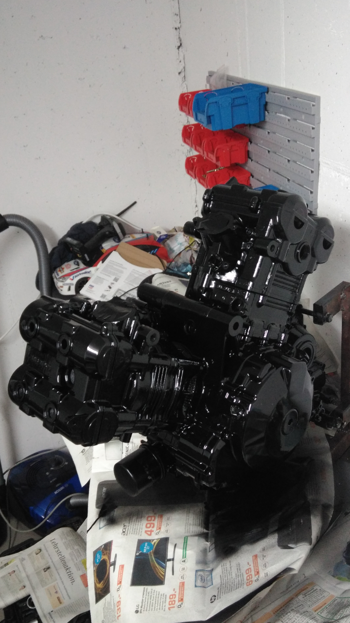

Danach alle Teile, die das Motor-Äußere bilden grob zusammengesteckt und mit Verdünnung nochmal abgeschruppt. Anschließend kam die schöne schwarze Suppe drauf. Ich hoffe mir dadurch das Dichtflächen abkleben erspart zu haben...

Beitrag von guzzistoni » 15.08.2017 22:59
Womit und wie hast du lackiert?
Sieht gut aus auf den Bildern.

Beitrag von focuswrc » 16.08.2017 18:51
Mit dem einzigen glänzenden hitzefesten Lack der auf ebay oder amazon zu finden war. 2er Set Dosen für 18 tacken.
Sieht heut getrocknet immernoch top aus.
Die Dosen sind bissl doof. Es kommt meiner Mrinung nach zu viel ausm Sprühkopf, man muss also mit gut abstand und viel geschwindigkeit arbeiten. Es zerläuft aber zum glück nicht gleich.
Oberfläche ist schön glänzig und man kann sich in den Seitendeckeln spiegeln. Bin also zufrieden. Ich denke ich hab auch jede ecke erwischt.
Jetzt heißt es wieder zerlegen, dichtflächen sauber machen, köpfe fertig bearbeiten, alles innen zusammen bauen und dann wieder zusammenstecken...

Beitrag von guzzistoni » 16.08.2017 19:16
Wie hast du das Gehäuse vorbehandelt?

Beitrag von focuswrc » 16.08.2017 19:27
In nitroverdünnung ertränkt und ner bürste. Korossion am Alu vorher mit drahtbürste entfernt. Der lack geht echt gut dran. Haltbarkeit muss sich jetzt zeigen

Beitrag von Triple7 » 16.08.2017 20:10
Stoni hat schon ein Projekt für den Winter. Vielleicht den Knubbelmotor auch in blau-schwarz Marmor :?: :P
Dein Motorblock sieht aba echt fesch aus. Respekt.
