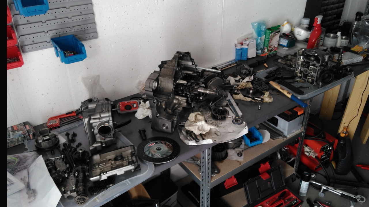

focuswrc
- Beiträge: 1518
- Registriert: 24.10.2012 13:26
- Wohnort: Königsbach-Stein
#398
Beitrag
von focuswrc » 15.08.2017 22:47
Seit Sonntag Nacht wieder zurück und es tut sich endlich was.
Gestern Mittag erstmal zum Zollamt hin und mein Getriebe geholt. Endlich n heiles.
Dann hab ich mir mal alle Teile zur Brust genommen und gereinigt. Kinderzahnbürste und Bremsenreinigerbad.
Danach alle Teile, die das Motor-Äußere bilden grob zusammengesteckt und mit Verdünnung nochmal abgeschruppt. Anschließend kam die schöne schwarze Suppe drauf. Ich hoffe mir dadurch das Dichtflächen abkleben erspart zu haben...
