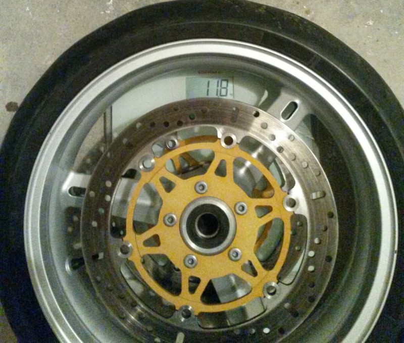

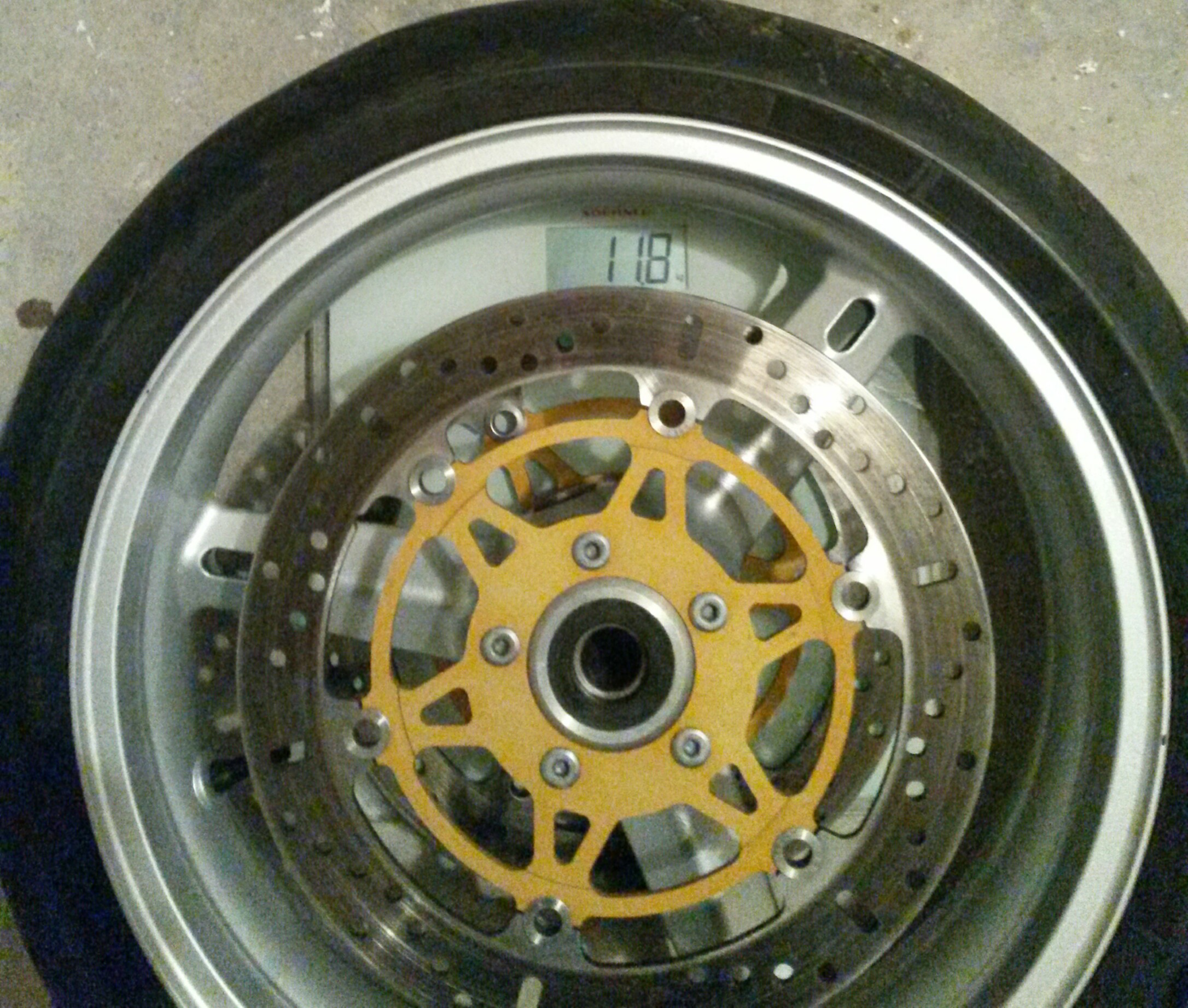

Das is eine Personenwaage also ein bisschen Toleranz berücksichtigen. Aba Biedi hat weit mehr als ein Kilo geschafft

Beitrag von Triple7 » 03.03.2016 9:16
Den Unterschied merkt man sicha net schlecht.

Beitrag von Triple7 » 03.03.2016 9:51
Meiner is ein Michelin PiPo3 mit noch ca. 1-1,2mm Profil.
Was da der Gewichtsunterschied ist, weiß ich nicht.

Beitrag von Triple7 » 11.03.2016 14:51
Hab heute die Felge mit nem nigelnagelneuen PiRo 4 gewogen. Da sinds 11,9kg mit 120/70.

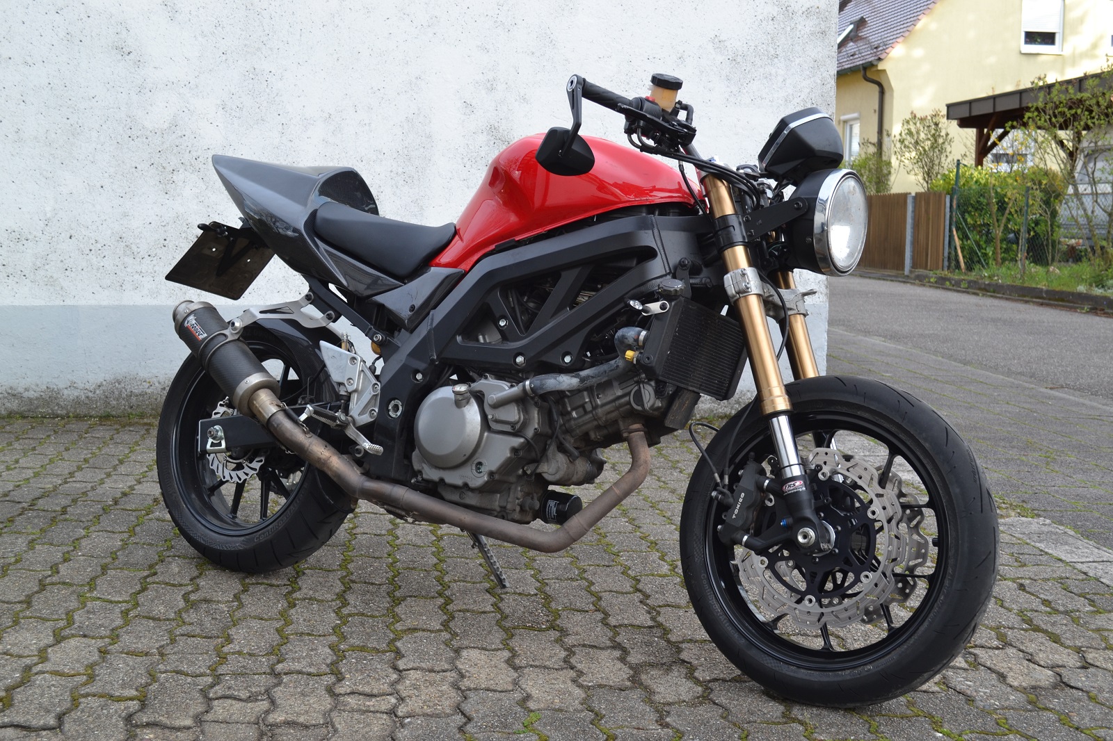

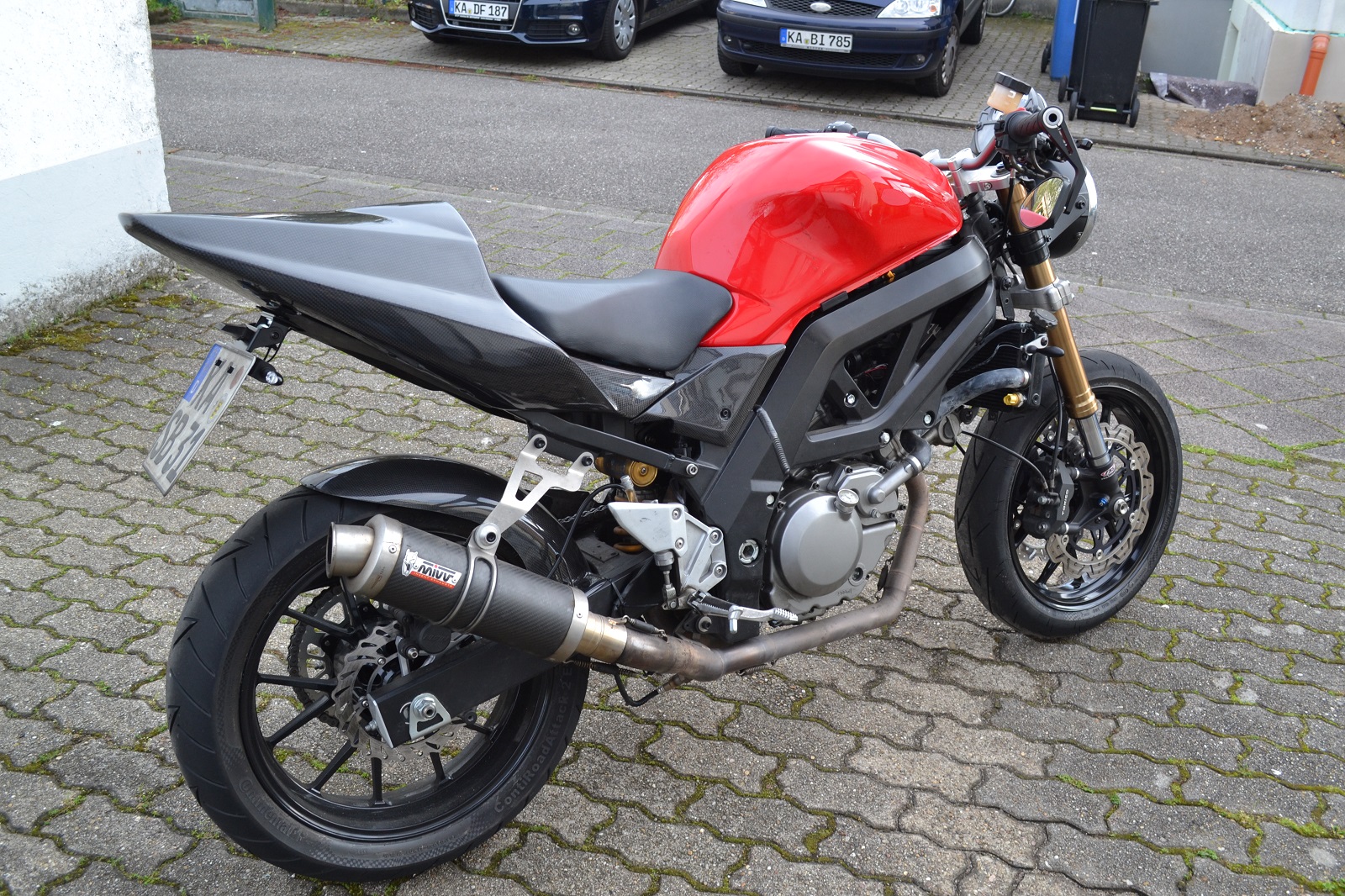

Beitrag von Biedi » 13.04.2016 19:59
Mal ein kleines Update
Die Kiste ist soweit wieder zusammen, bin auch schon ne kleine Runde gefahren :mrgreen:
Muss mir noch ne saubere Lösung für den Tachosensor einfallen lassen, den Motorabstimmen und dann gehts zum Tüv :) Angel
Optisch wird so wohl erstmal dieses Jahr so bleiben, möchte erstmal wieder fahren...
Nur der Kotflügel vorne fehlt auf dem Foto

Beitrag von Biedi » 17.04.2016 21:00
Triple7 hat geschrieben:Und was wiegt das Ding jetzt am Ende fahrfertig?
Am Ende weiß ich natürlich nocht nicht :mrgreen:
Aber aktuell wiegt sie 169Kg vollgetankt!
