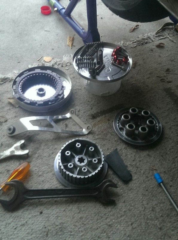

So heute war die Kupplung dran.
Federn und Scheiben sind fertig, Beläge noch im oberen Toleranzbereich.

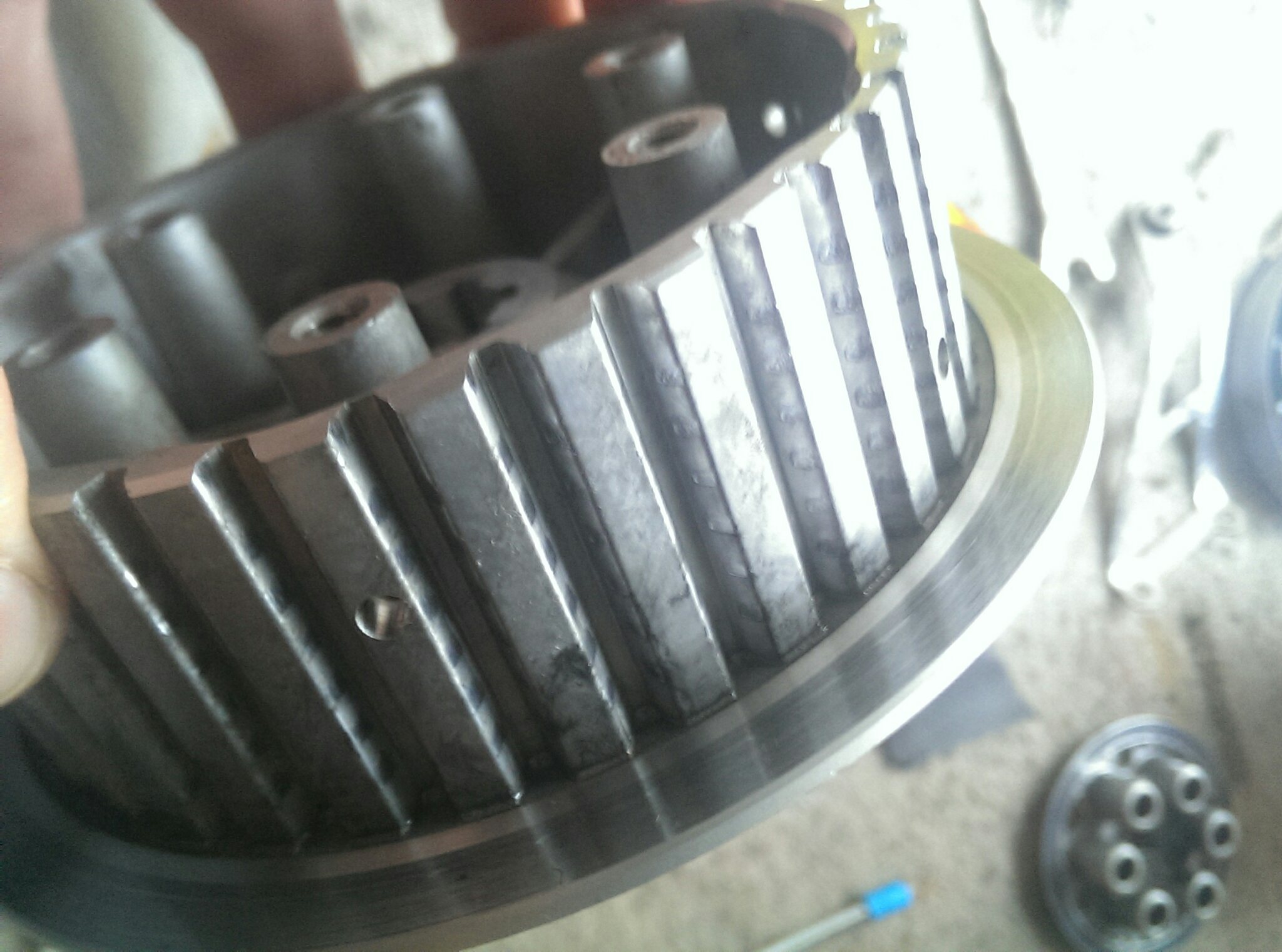

Im Korb sind leichte Rattermarken vorhanden, wird dann heute noch geglättet dann heißt erstmal auf die Ersatzteile Warten.
Laufleistung der Kupplung Ca 41 TKM
Bei der Druckplatte bin ich am überlegen ob ich sie schwarz eloxiere oder poliere.
Was sieht stimmiger aus?

Beitrag von hannes-neo » 06.01.2015 17:28
Passt beides. Ich bin immer gegen polieren. In deinem fall passt es aber gut zu den Felgen.

Beitrag von IMSword » 06.01.2015 17:29
Ich bin zwar nicht soooo sehr für Poliertes aber könnte mir das an deinem Bock ganz gut vorstellen

Beitrag von guzzistoni » 06.01.2015 19:21
Nur die erhabenen Rippen anschleifen --- mit sehr feinem Nassschleifpapier. Alles polieren würde ich nicht so gut finden.

Beitrag von Knubbler » 06.01.2015 19:32
Wenn die Spuren im äußeren Korb zu tief sind, hab noch einen schönen da. Kannst Du für kleines Geld haben.

Beitrag von Schafmuhkuh » 06.01.2015 19:59
Will dir später eh noch schreiben. Danke fürs Angebot aber der Korb macht nochmal seine 40tkm mit wenn nicht sogar mehr.
