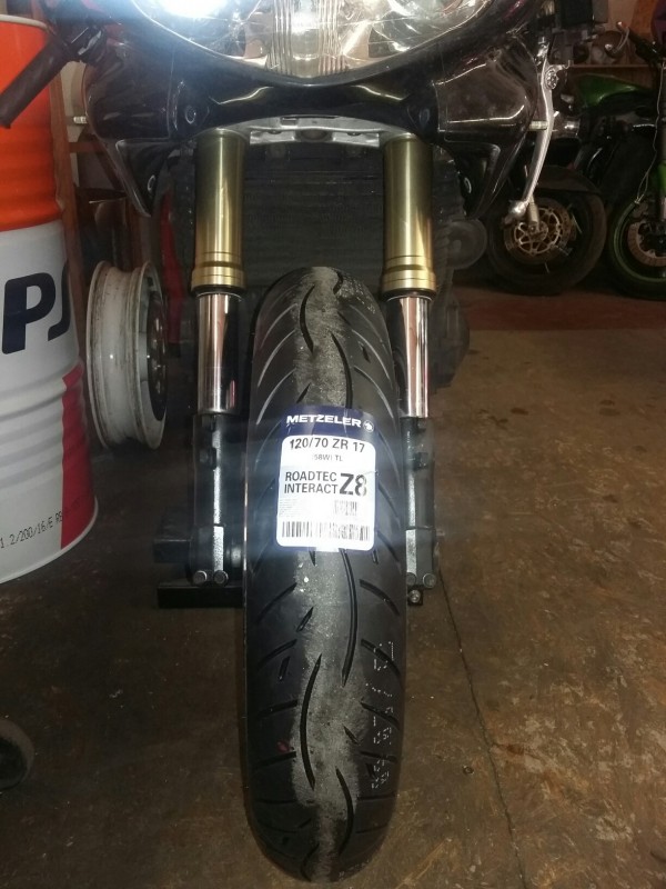

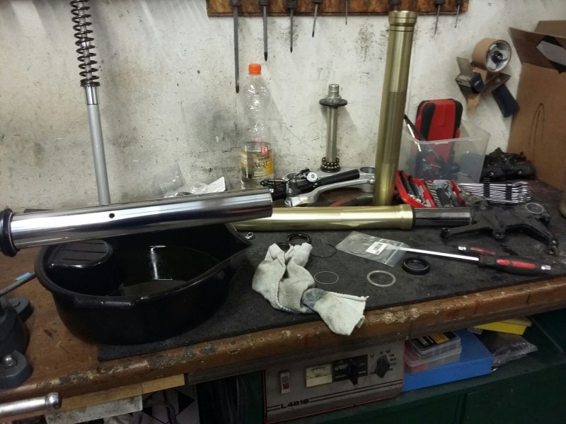

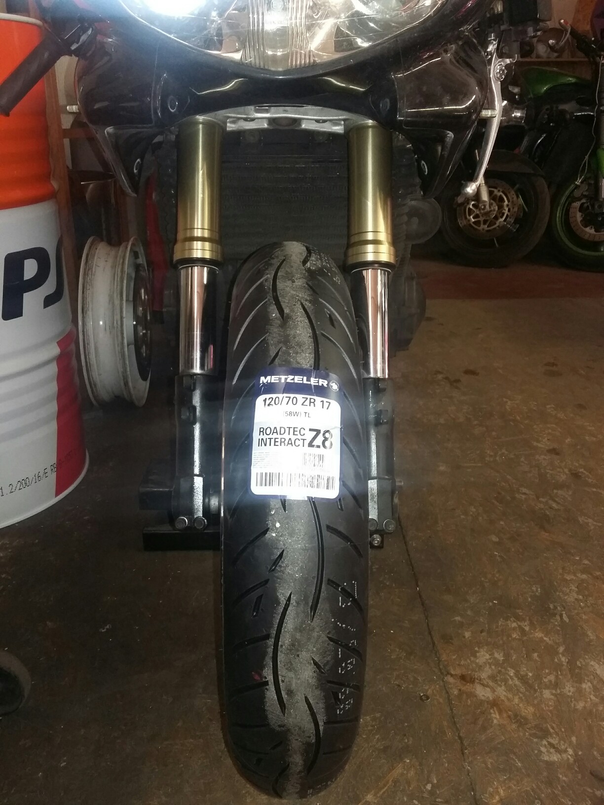

Heute ganz entspannt den Umbau zum Tourenmoped gestartet.
Ging mit Reinigungs-, Lackier- und Anpassungsarbieten los.
Sowie neuen Simmerringen für die ZZR1400 Gabel, neuen Bremsbelägen für die SC57 Sättel und Reifen.
Wie Du findest mich Scheiße?
Re: Aufbau des Tourenmopeds
#423
Beitrag von guzzistoni » 18.04.2017 21:38
Was ist das für eine Pelle?

guzzistoni hat geschrieben:Was ist das für eine Pelle?
Ich vermute mal ein Metzeler Roadtec Z8 Interact :?:

Beitrag von Andi » 18.04.2017 21:51
Ist ein Z8
Der 01 war zum Zeitpunkt des bestellens nicht lieferbar

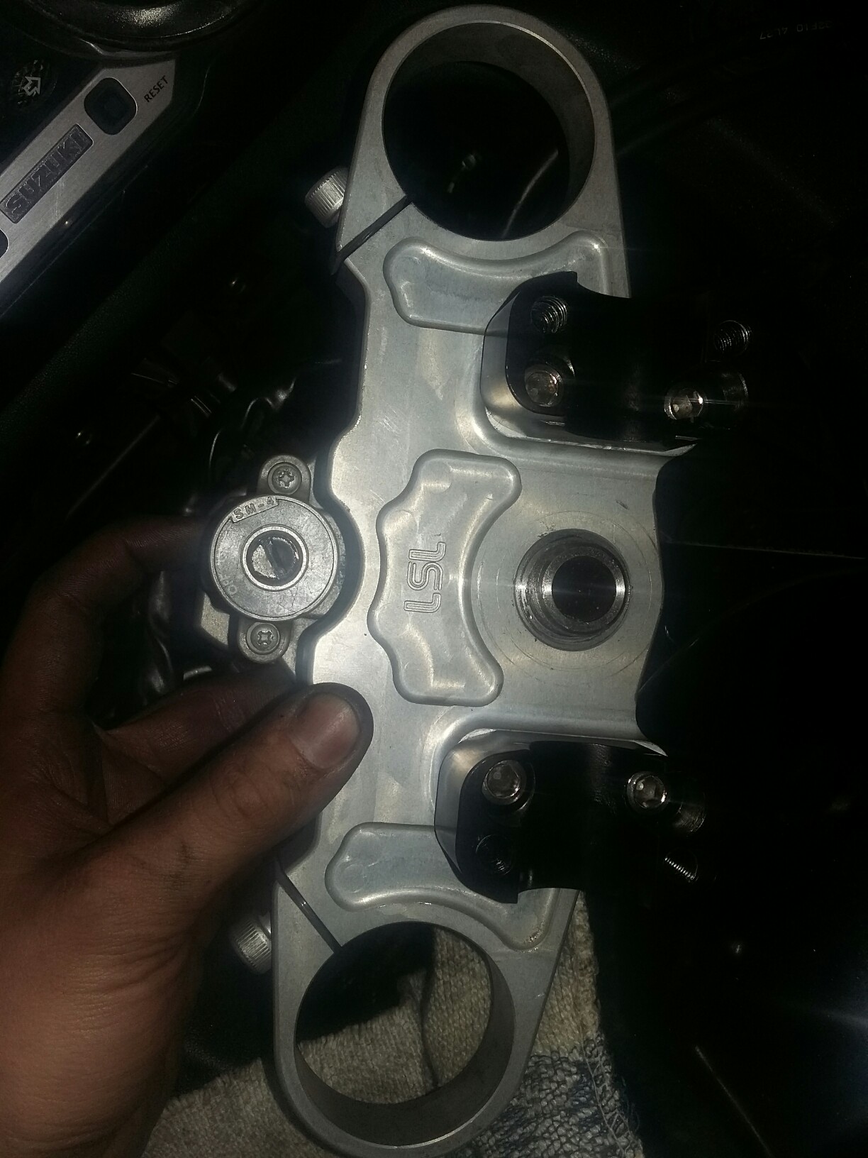

Beitrag von Andi » 19.04.2017 18:27
Wer kann auf dem Bild sehen warum ich nen breites grinsen im Gesicht hab?
Musste nur gerade passend lange Schrauben besorgen.
#428
Beitrag von guzzistoni » 19.04.2017 18:44
Zündschloss tut passen.
Andi
Beiträge: 3955
Registriert: 24.06.2015 18:30
Wohnort: Bärlin
#429
Beitrag von Andi » 19.04.2017 20:14
Auch
Die Position auf der der Schlüssel abgezogen wurde, gefällt mir viel besser :mrgreen:

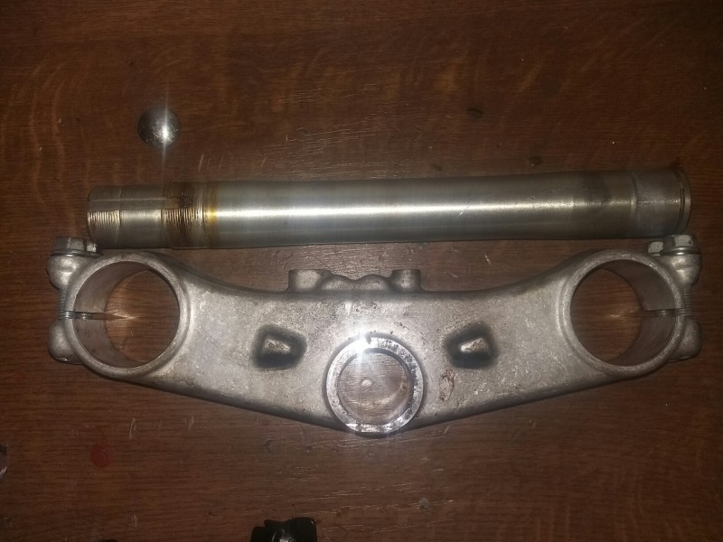

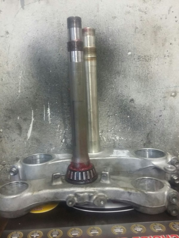

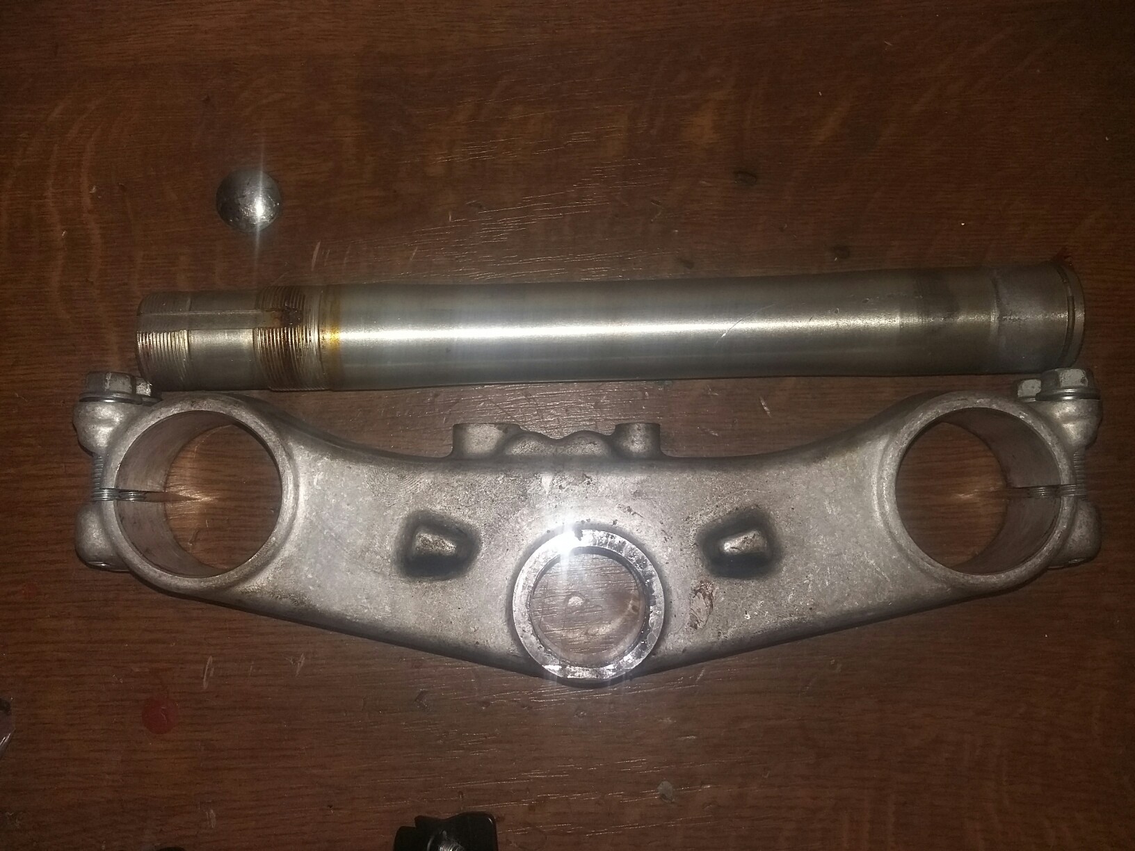

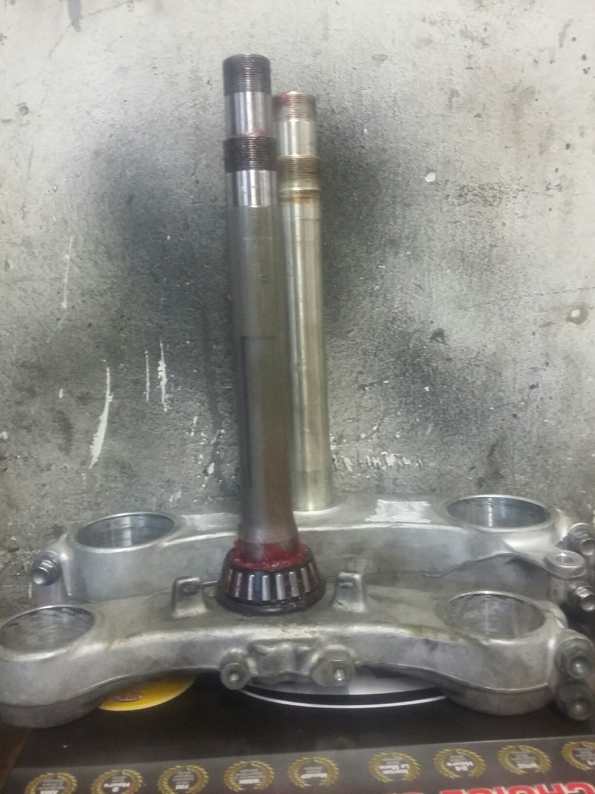

Ansonsten ist das verbauen der Gabelbrücken fast plug&play von statten gegangen.
Bandit Gabel Joch ausgepresst
GSXR Gabel Joch ausgepresst
Bandit Gabel Joch in die untere GSXR Gabelbrücke gepresst.
Für die obere GSXR LSL Gabelbrücke eine Buchse gedreht und es passt alles.
Somit findet nun das Standard Bandit Lenkkopflager weiter seine Verwendung
Ein dezenter Höhenunterschied ist vorhanden zwischen GSXR und Bandit
Braucht wer ne Bandit Brücke und nen GSXR Joch

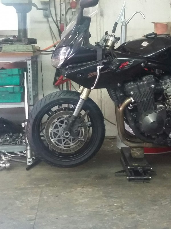

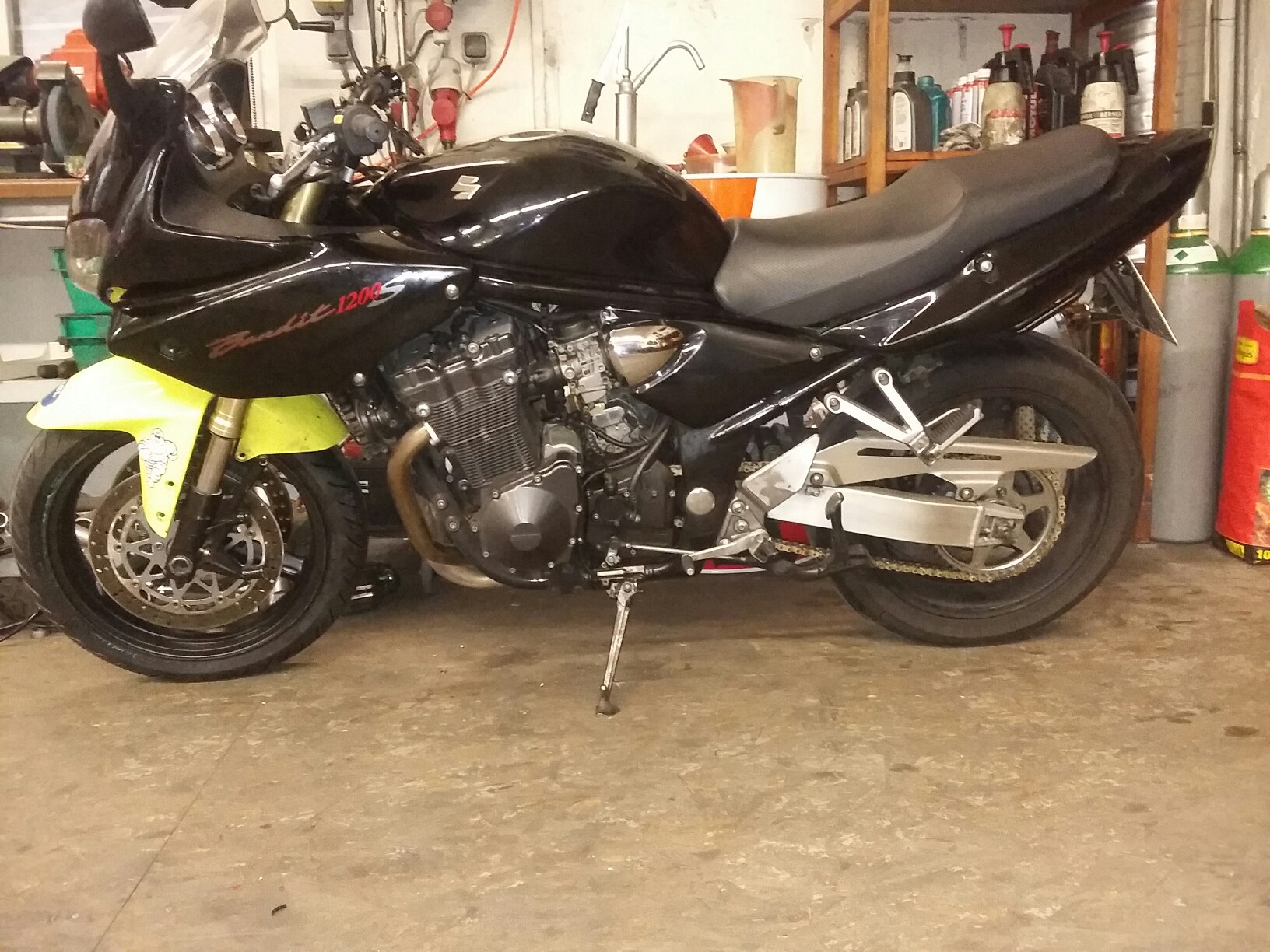

Beitrag von Andi » 20.04.2017 18:18
Steht se so besser Dirk?
Das gelbe Ungetüm kommt nicht ran. Keine Sorge.
Hab heute nen Schutzblech für ne R6 geordert.
Ansonsten wurden heute die Lenkanschläge neu gesetzt, der viel zu breite Lenker montiert und dann der Lenker bestückt.
Kupplungsleitung, linker lenkerschalter. Alles passt ohne Probleme.
Rechte Lenkerseite kommt alles anders.
Und mich immer wieder darüber gefreut das das Zündschloss samt Lenkradschloss passt.
Und dann war es soweit.

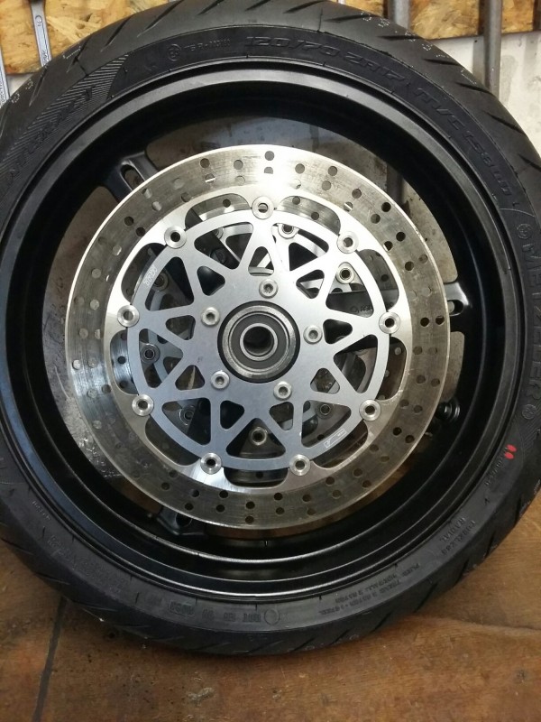

Es gab das erste unerwartete Problem beim einpassen des Vorderrades. Wäre ja zu schön gewesen.
Die Nabe ist 5mm zu breit um die Bremsscheiben mittig in die Bremszangen zu bekommen.
Hab ich mich vorher dezent vermessen :roll:
Also die Felge wieder nackig gemacht und pro Seite 2,5mm im Nabenbereich abgedreht.
Alles wieder montiert und tada, es passt.
Dadurch hab ich mein Tagesziel zwar nicht geschafft aber morgen ist ja auch noch nen Tag.

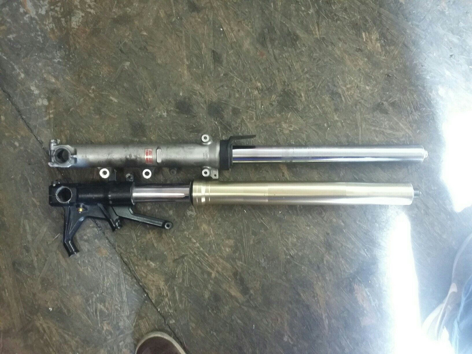

Und folgende Erkenntnis gewonnen.
Man kann die längste serien USD Gabel mit Radialer Bremssattel Aufnahme kaufen. Die Bandit Gabel ist länger.
