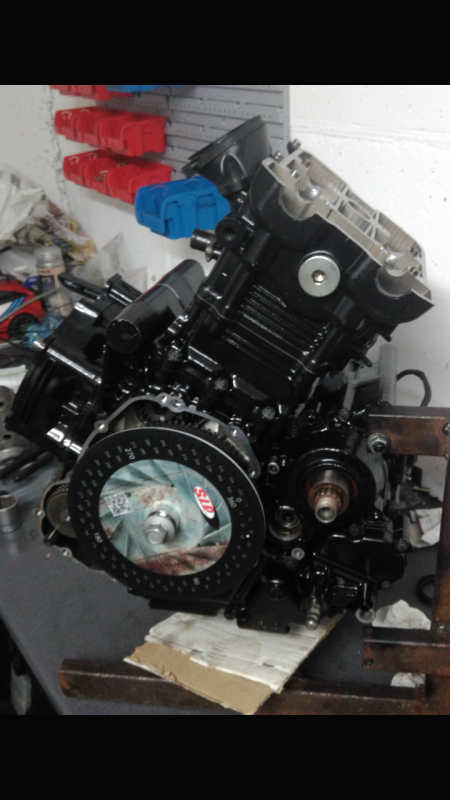

Focus, schönen schwarzen Motor hast du da. Ich persönlich finde zweifarbige Motoren immer geil. Graue Ventil und Seitendeckel hätten was, oder so beige wie bei den Magnesiumdeckeln der Ducatis.

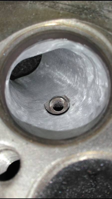

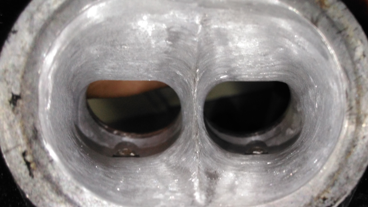

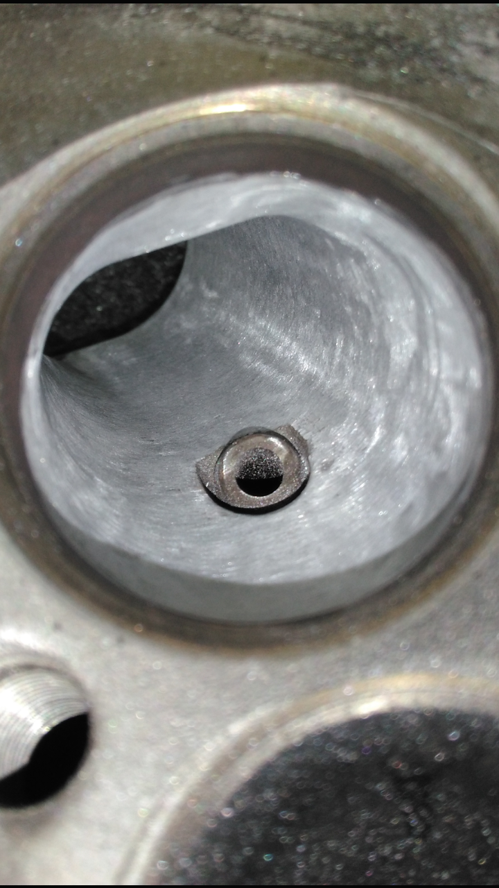

Endlich bin ich mal dazu gekommen was zu machen. Meine zeiz hat doch tatsächlich für einen Ansaugkanal gereicht.

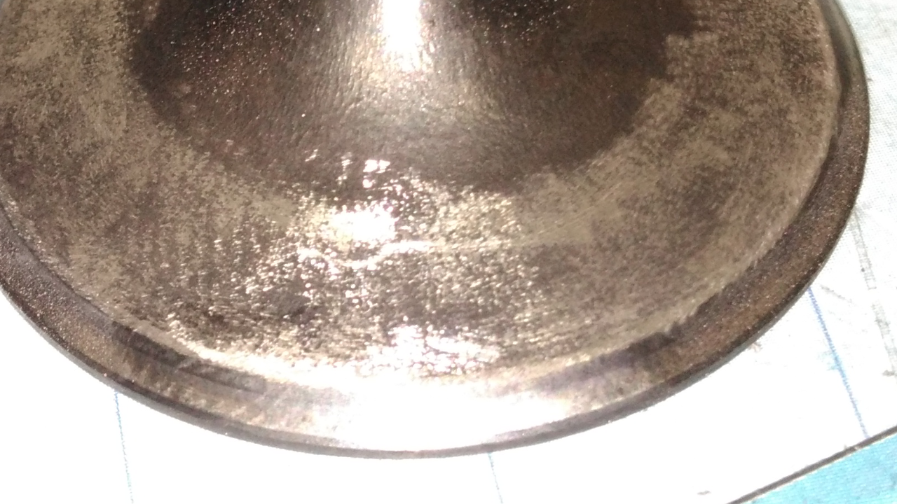

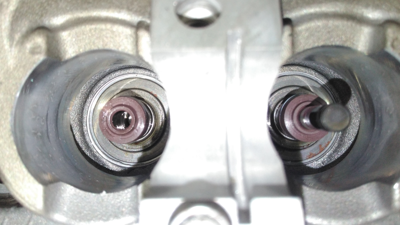

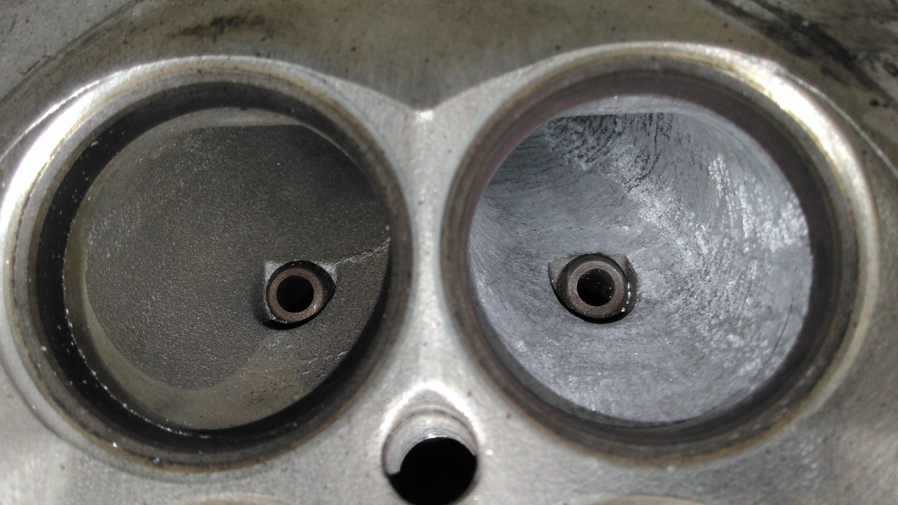

Gestern hab ich jetzt den einen Zylinderkopf fertig bekommen.
Kanäle weiter bearbeitet und noch besser geglättet. Ventilschaftdichtungen, Grat an den Einlassventilen entfernt und Ventilsitze geschliffen.
Da muss ich nur noch die Ventilfedern montieren.

Beitrag von Knubbler » 30.08.2017 13:13
Das sieht aus als wärst Du auf die Dichtfläche gekommen?

Beitrag von focuswrc » 30.08.2017 22:22
Ne is n fingerabdruck. Zum glück... :mrgreen:

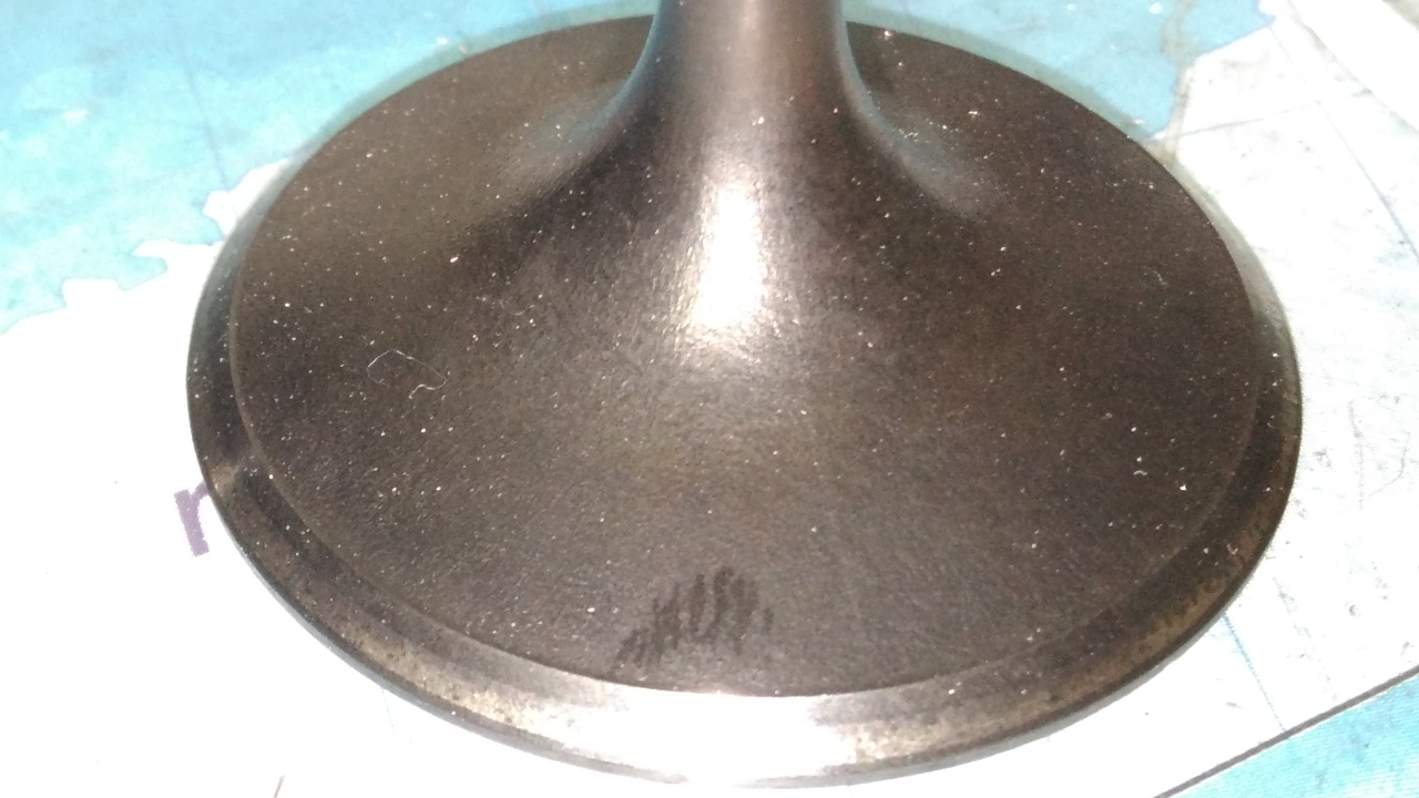

Würde jedoch alle Sitze kurz nachschneiden (lassen). Die sind alle durch den Betrieb thermisch verzogen und keines davon wird wohl noch richtig dicht sein. Ist natürlich ein gewisser Aufwand, jedoch auf jeden Fall lohnend wenn man das Triebwerk länger fahren möchte.

Beitrag von focuswrc » 01.09.2017 14:15
An sich würd ichs auch nachschneiden, bin absolit kein fan der einschleifpaste. Allerdings war der sitz nachm einschleifen so hübsch, dass ichs glassen hab. Dich heit passt soweit. Bremsenreiniger bleibt drauf stehen und versickert nicht

Beitrag von Black Jack » 01.09.2017 18:39
Es geht dabei auch um die Fläche zur Wärmeableitung von den Ventilen.
Reicht das, ohne schleifen?
Edit,
ich sehe gerade du hast geschliffen, nicht gefräst.
Meine Antwort bezog sich aufs Fräsen ...

Beitrag von focuswrc » 01.09.2017 23:31
Hi. Fräßen ist die bessere metode, dA ich über den sitzwinkel von 45° und den beiden korrekturwinkel von 15° und 75° genau bestimmen kann wo und wie breit die kontaktfläche sich befindet.
Noch dazu wird hier ein leichter Grat in den sitz gezogen, der sich durchs ventil wieder platt drückt. Dadurch passt sich der sitz besser dem ventil an und wird 100%ig dicht.
Mein motor schaut langsam wieder wie einer aus.

Dann würde ich es auch so lassen. Meistens sind sie undicht.
