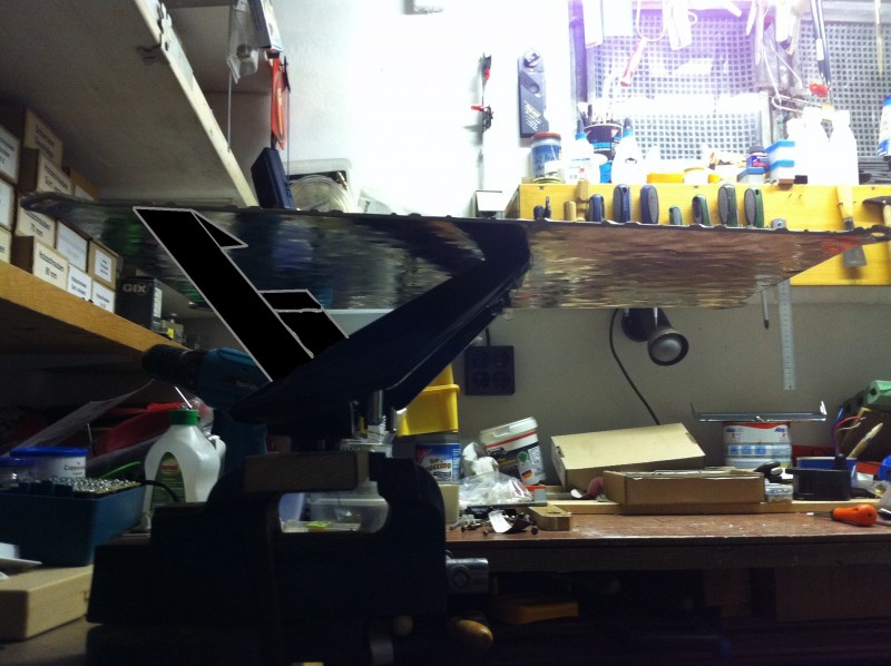

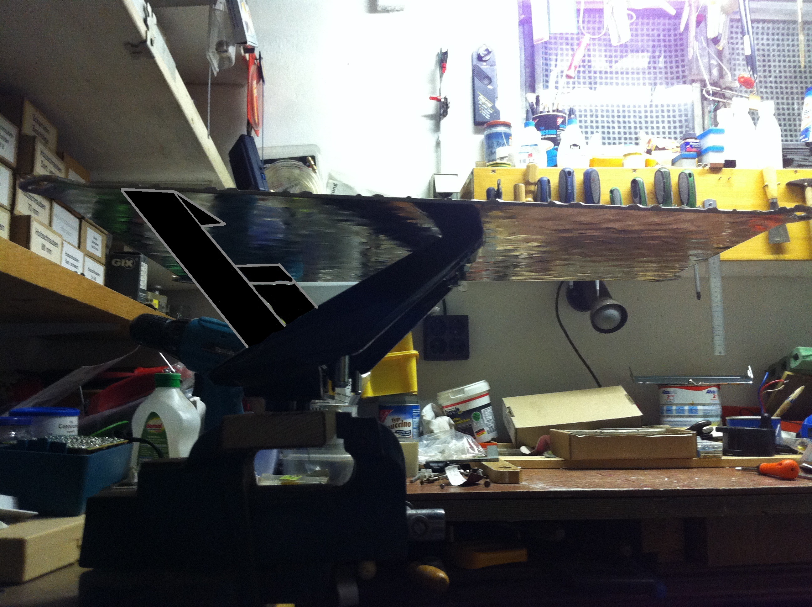

IMSword hat geschrieben:Oppa das is doch Scheiße :mrgreen:
Ich würd's so wie Black Jack machen.
Black Jacks Lösung gefällt mir, aber die Platte ist deutlich kleiner.
Meine Platte hat ja exakt die Kontur der Tasche.
Ich hab das vorhin mal grob drangebaut und noch eine Idee zur Stabilität gehabt.
Ich kann mit der Platte noch etwas weiter Richtung Fahrersitz und dann eine Stützstrebe vom Bügel wieder hoch zur Platte.
Damit sollte ich sowohl von der Optik/Funktionalität als auch von der Sicherheit/Stabilität hinkommen.
Grobe Richtung:
fr33styl3max
Beiträge: 3379
Registriert: 03.06.2011 12:38
Re: Oppas SV: Pimp my Package
#441
Beitrag von fr33styl3max » 13.01.2015 21:05
Opa, das sieht bescheiden aus und Stabilitäts technisch habe ich da schon meine Bedenken! Wenn du auf 2-3 Tagestour bist, würde ich mir irgendwas an einen zweiten Soziussitz basteln.

Beitrag von Xray » 21.01.2015 19:40
fr33styl3max hat geschrieben:Opa, das sieht bescheiden aus und Stabilitäts technisch habe ich da schon meine Bedenken! Wenn du auf 2-3 Tagestour bist, würde ich mir irgendwas an einen zweiten Soziussitz basteln.
Der Max hat zwar iwie recht, es sieht nicht gut aus und man könnte echt Bedenken haben! Allerdings werden die 2 M8 Schrauben gerne unterschätzt! Ich könnte jetzt genau nachrechnen aber ich würde fast sagen, ne Kiste Bier kann man da drauf "locker" durch die Gegend fahren!

Beitrag von fr33styl3max » 22.01.2015 18:09
Xray hat geschrieben:
Um die M8 Schrauben mache ich mir da keine Gedanken, die können die Scherbelastung bestimmt irgendwie ab. Ich mache mir wie schon jemand anderes Schrieb Sorgen um den Aluguss, der ungünstig durch die Schrauben belastet wird. Da tritt mit dem Gepäck ein guter Hebel auf, indem Torsion eingeleitet wird. Kann halten, muss es aber nicht, gerade wenn da nochmal Material durch Bohren weggenommen wird. Und wir reden hier nicht von statischer Belastung, sondern von aerodynamischen Kräften, die bei Geschwindigkeiten von jenseits der 100km/h nicht gerade klein sind.

Beitrag von SV.MK » 22.01.2015 18:17
Aerodynamik ist Chickenshit gegen die Kräfte bei eine Unfall. Da kann Oppa sich die Idee mit der (letzlich) messerscharfen Platte noch mal durch den Kopf (oder andere Körperteile) gehen lassen.
@ Oppa
Das rede ich Dir beim Stammi aus, mechanisch und technisch eine schöne und harmonische Idee, gut ausgeführt, aber...

Beitrag von Dieter » 22.01.2015 18:31
ein schöner Auffahrunfall und "zack" braucht der Chirug kein Messer mehr für den Blinddarm....

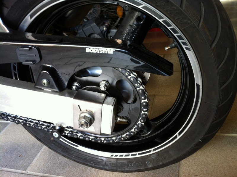

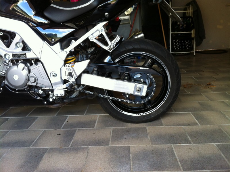

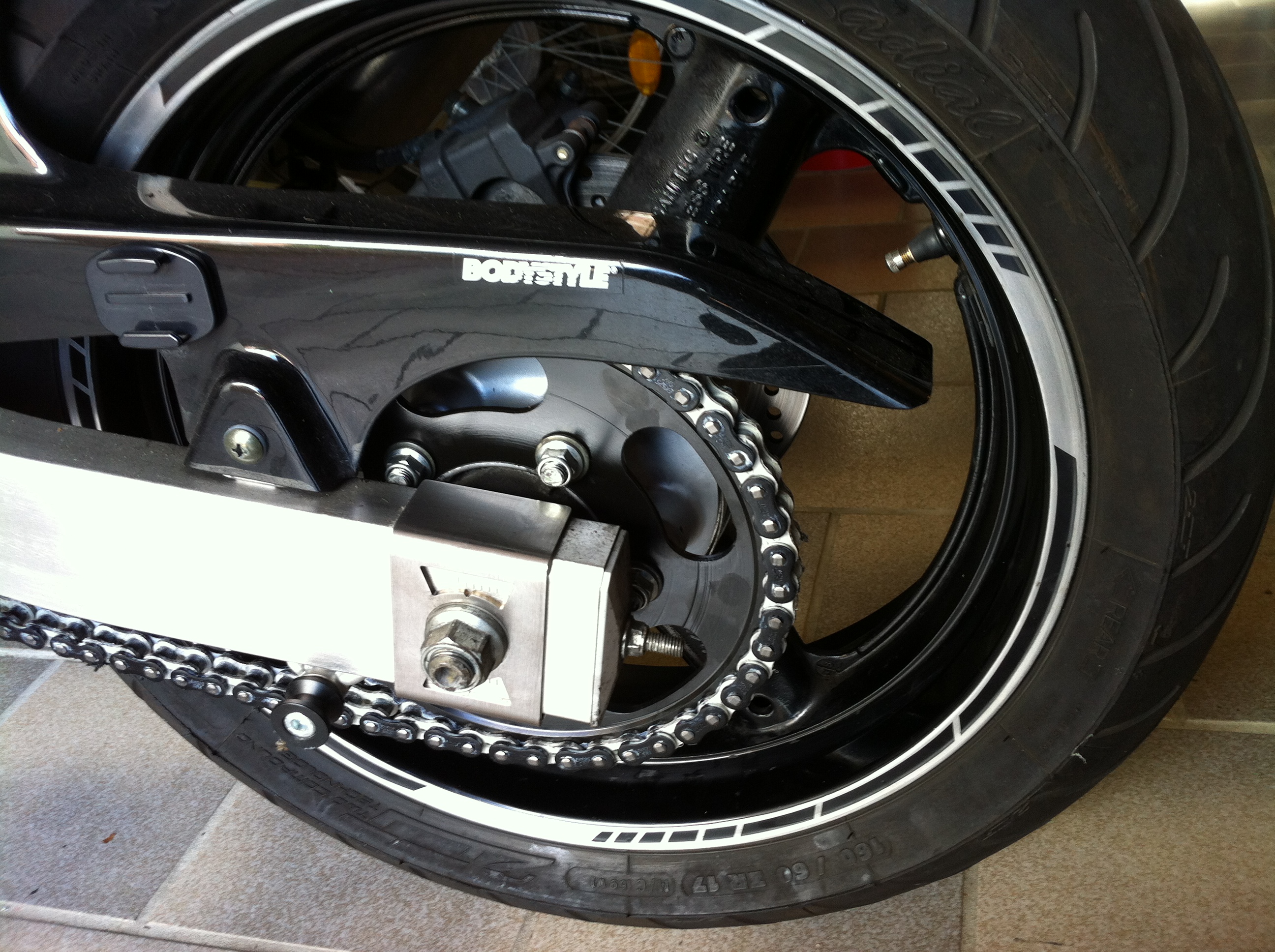

Dafür hab ich meiner Pearl noch etwas mehr schwarz spendiert:
Kette von Enuma mit Schraubschloß und schwarzen Laschen.
Kettenblatt von Esjot in schwarz.
Ritzel natürlich auch neu.
Danke an Hardy für die schnelle Lieferung ;) bier :top:

Wenn die innen laufenden Laschen jetzt auch noch schwarz wären ...
Gefällt mir trotzdem :ACK:

Beitrag von grosSVater » 05.04.2015 12:12
Danke Martin.
Mir auch :D
Mal sehen was die inneren laschen für eine Farbe haben wenn das weiße Kettenfett weg ist :wink:
