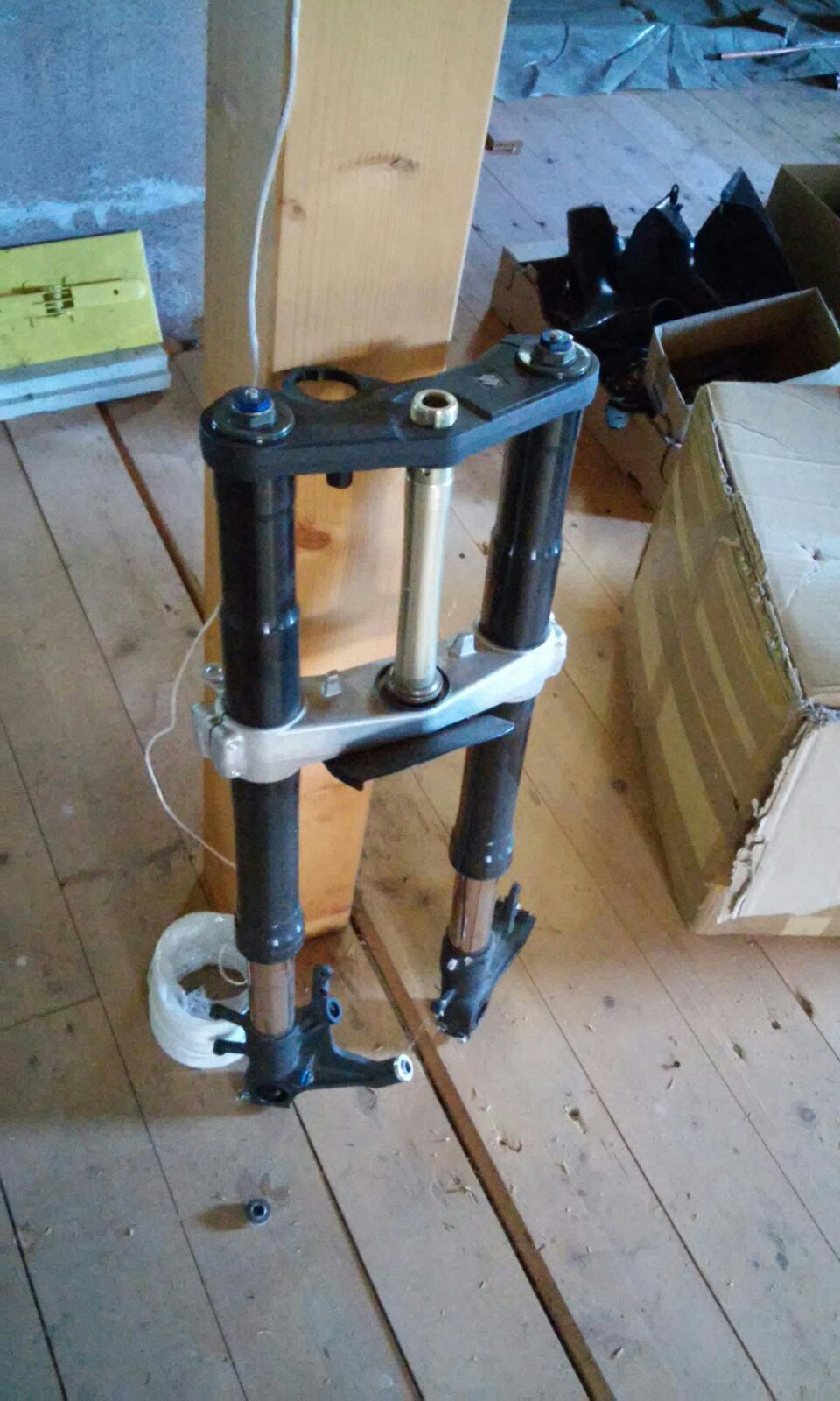

GSXR 750 K8 Gabel
Ich kenne die Gabel und daraus resultierende Fahrwerksgeometrie ja sehr gut aus meiner schwarzen Straßenmaschine. Von einem Freund hatte ich ein paar Monate zuvor schwarze Nissin Radialbremssättel aus einer 2009er ZX600R abgekauft. Bremsen habe ich also auch. Fehlt nur noch das einpassen der R6 Felge. Oder doch eine GSXR Felge mit Bremsscheiben kaufen? Mal sehen.
Wie geplant hatte ich 2016 beim Oktoberfest über einen Forumsmember ein Wilbers 640 gekauft. Passend für die Straßenmaschine. Dann kann nämlich das Wilbers 641 was ich bis dahin in der Straßenmaschine fuhr in den Renner eingebaut werden.

Es stand also fest, dass eine GSXR Gabel reinkommt. Die passende war sehr günstig, da ein Halter für das Schutzblech abgebrochen war.

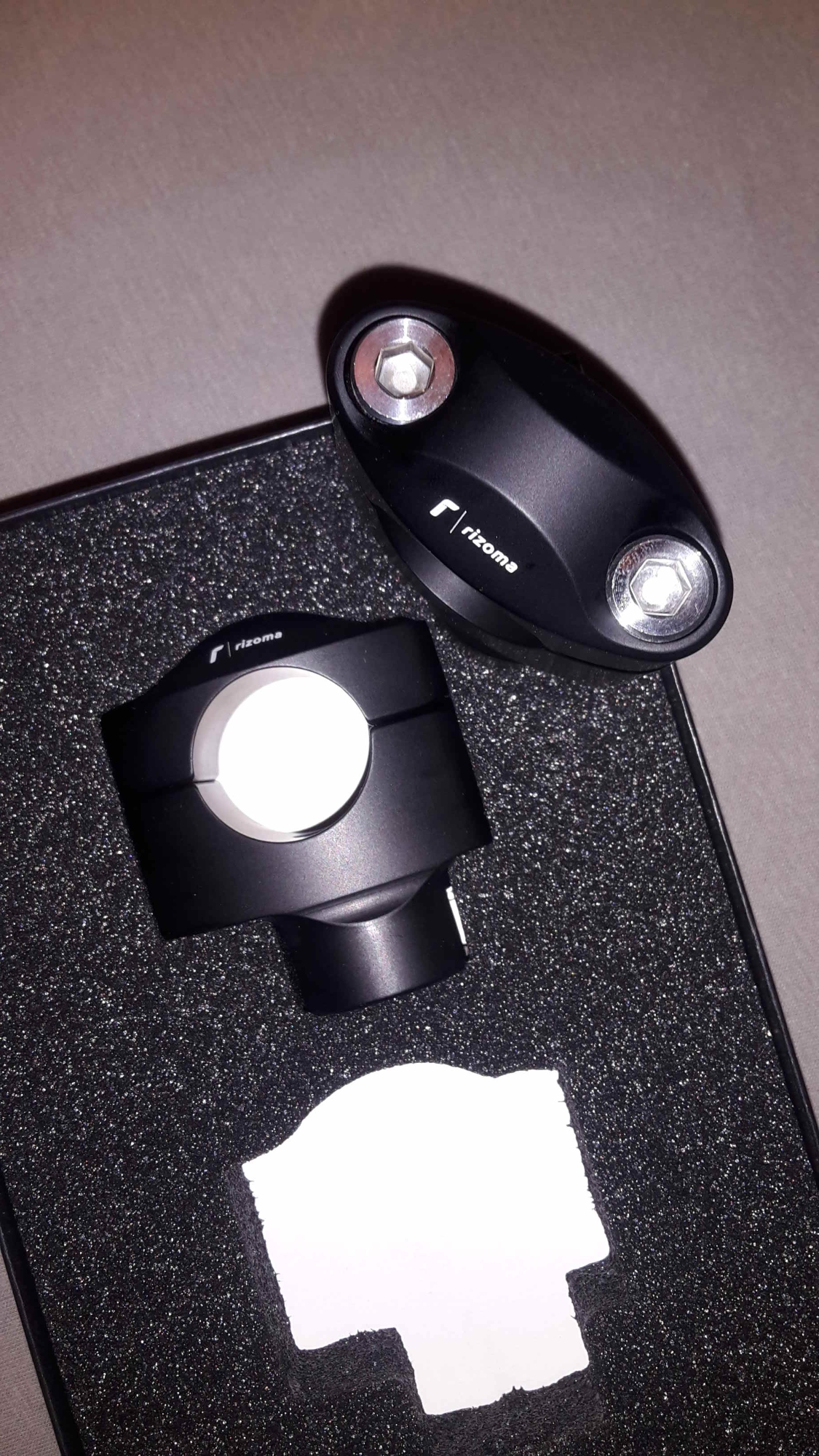

Es gibt von Rizoma Riser, welche eine exzentrische Bohrung für die Befestigung zur Gabelbrücke haben. Diese hat 5mm Versatz. Man kann also die Riserposition mit den Teilen um 10mm vor oder zurück verlagern. Einen schönen tiefen Ducatilenker gabs im Herbst 2016 auch günstig zu erstehen. Auf der Straßenmaschine fahre ich einen Ducati Streetfighter Lenker. Der ist sehr tief und nicht zu breit. Ideal für meine Zwecke.
Alleine das Auspacken macht schon Spaß. Es werden sehr viele Schrauben und Anbauelemente mit geliefert. Die Schachtel ist auch sehr solide. Man bekommt schon was geboten für den Preis.

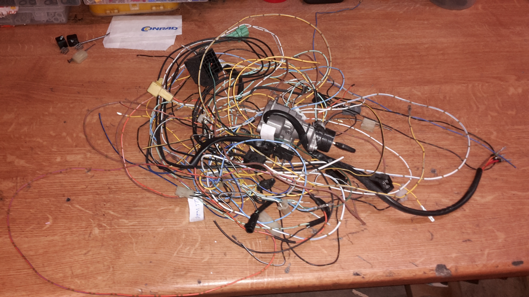

Als nächstes ist die Elektrik dran. Der Kabelbaum muss ausgedünnt werden. Nicht weil das Gewicht spart, sondern um alles übersichtlicher zu gestalten, einfacher und kompromissloser für die Rennstrecke. Ein Rückbau ist nicht vorgesehen, also volle Attacke.

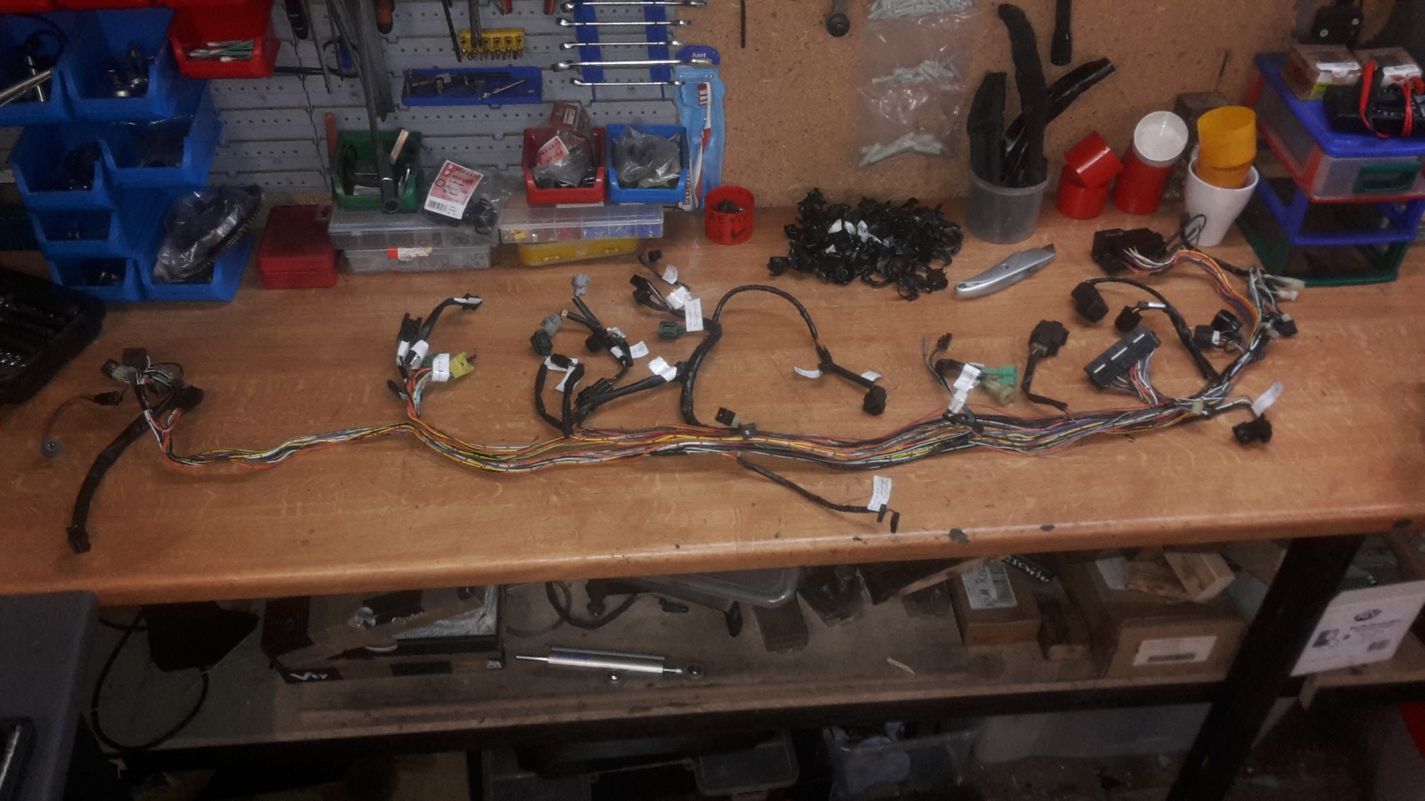

Aber erstmal den Kabelbaum ausbauen auf den Tisch legen und einen Plan machen.
Damit ich den Überblick behalte, habe ich jeden Stecker mit einem Zettel versehen, wo ich rauf geschrieben habe wo der Stecker hingehört.
Oder vielleicht doch erst was dran machen? Auspacken muss reichen.
Über dem Kabelbaum sieht man die ganzen weichen Röhren und Schläuche in einem durchsichtigem Becher sowie links daneben den Haufen von Isoliertape was den Kabelbaum in Form hält. Das ist echt keine geile Arbeit. Die Finger kleben und es ist sehr viel Isolierband. Aber dient ja alles einem guten Zweck.

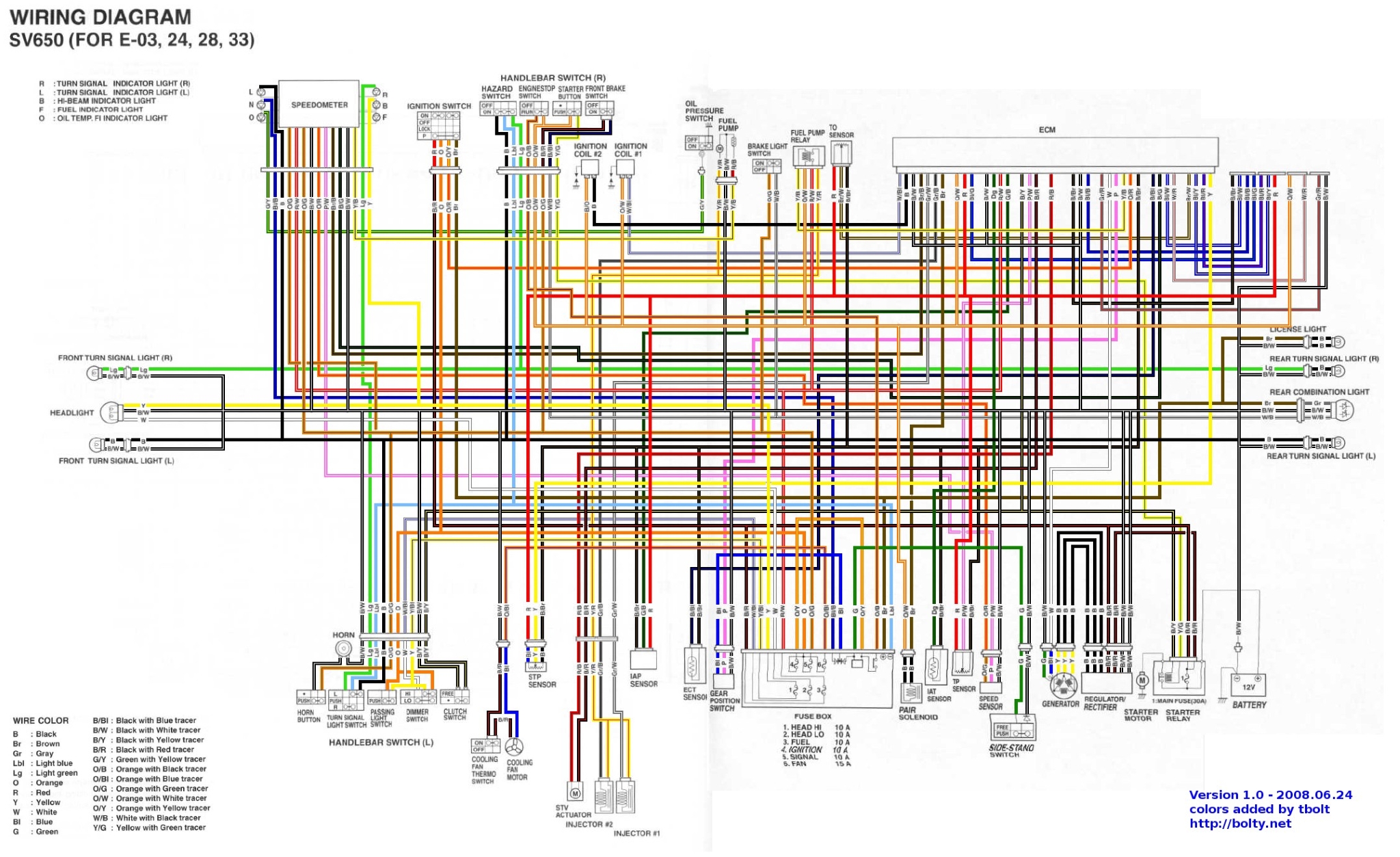

Auf der Website von lwtracer.com kann man sich schöne Schaltpläne ansehen wie man sowas machen kann.
Mit dieser Hilfe, etwas Recherche im Ammi Forum und den Wünschen die ich hatte, ist dann eine eigene Version entstanden:
Ziel war es auf alles zu verzichten was wirklich unnötig ist, dabei aber Tacho, Öldruckanzeige, Leerlaufanzeige, Absicherung für ECU, Tacho und elektrische Anlage zu behalten.
Auch der Umkippsensor soll bleiben. Ich finde es praktisch, dass das Motorrad aus geht, sobald es auf der Seite liegt. Eine Sorge weniger, wenn man gerade gestürzt ist.
Der komplette Lüfter samt Lüfterschalter ist später noch rausgeflogen. Brauch man solange man fährt nicht.

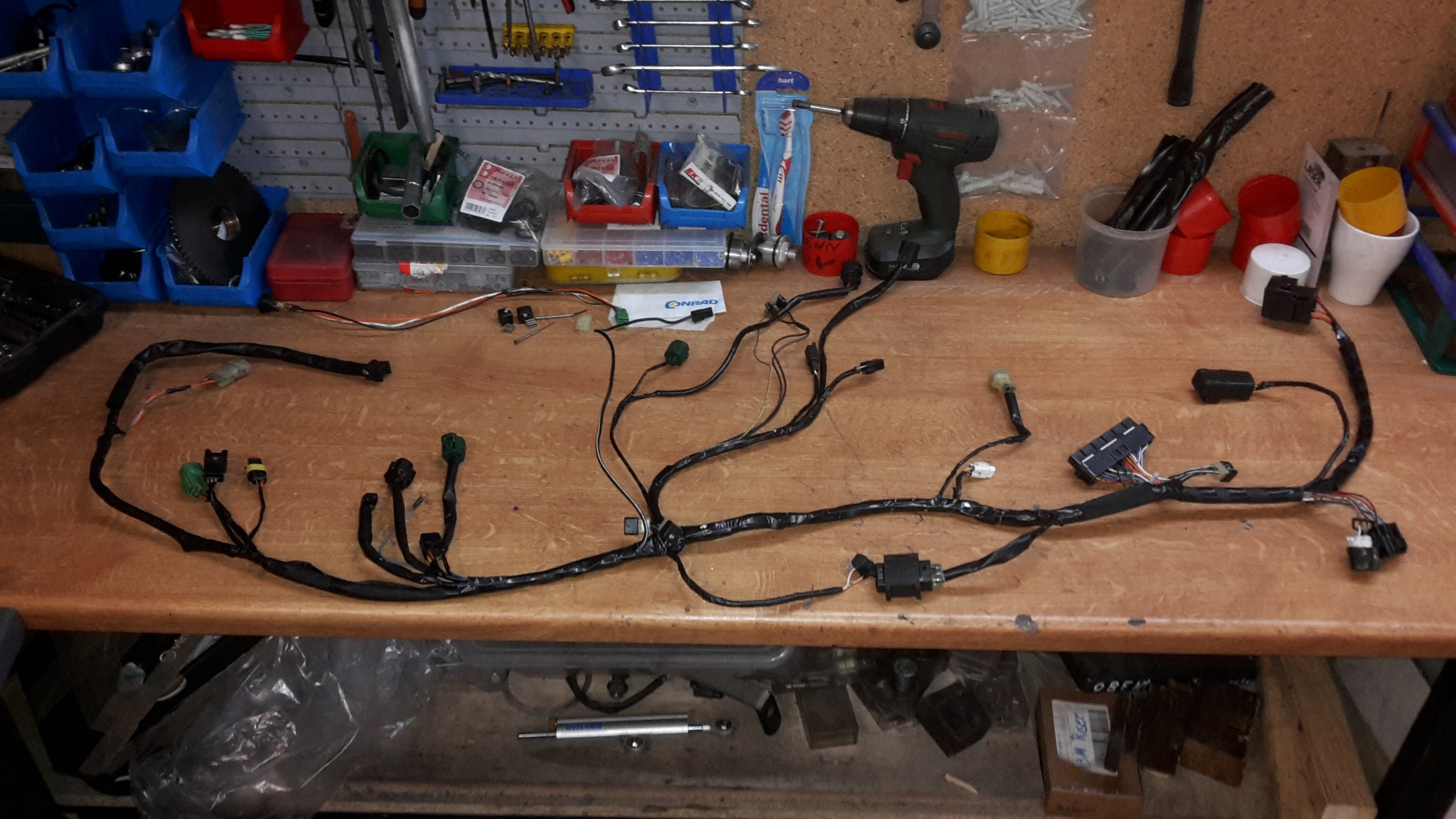

Wenn man sich das dann so zurecht gebastelt hat, und das noch schön einpackt, sieht das so aus:
Und das bleibt übrig. Nebst der linken Amatur, ein paar Sensoren etc.
Damit während des ganzen Ausdünnungsprozesses auch nichts schief geht, empfiehlt es sich, den Kabelbaum immer wieder an das Motorrad anzustöpseln und zu testen ob alles funktioniert und ob Fehlercodes ausgespuckt werden.
Ich bin mit der Kabelbaumarbeit sehr zufrieden. Es ist zwar viel Arbeit, viele Kabelcrimpen, abschneiden und andere verlängern, Stecker umpinnen und testen. Aber wenn man alles eingepackt hat und alles funktioniert ist das sehr befriedigend.
