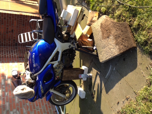

So, heute ginge nur etwas weiter!
Nachdem ich mir gestern beim Essen zubereiten, den halben Daumen abgemessert habe, konnte ich nicht viel machen :evil:

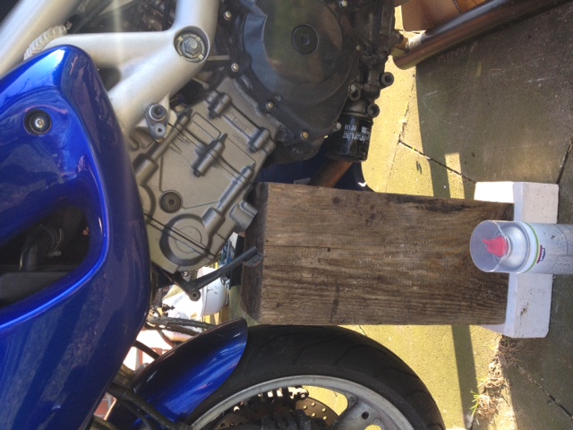

Da ich ja die Distanzhülsen in der Gabel checken will und das Vorderrad auch raus muss, hab ich versucht, die Suzi so aufzubocken, dass die Last komplett vom Vorderrad weg ist.
Nun hatte ich ja gelesen, dass man "einfach" den Motorblock abstützen soll, dann steht die Fuhre frei... War leider nicht so einfach, da das Möp dann den Wernersständer weghebelte :|
Mit Hilfe meines Mannes, hab ich das dann so gemacht:
Holzblock
Abenteuerlich
Damit der Ständer nicht ausgehebelt wird, Kamm als Gegengewicht noch ne Betonplatte drauf:
Anker
Kann ich das am Motor so abstützen? Oder schert mir da was ab???
isch abe garkeine sicknatur
bios31
Beiträge: 441
Registriert: 03.11.2010 21:37
Wohnort: Bülach
Re: Sterupps Bastelabenteuer - Es bockt total!!!!
#57
Beitrag von bios31 » 28.02.2016 18:18
oh mannn.... kann man bei dem ständer das bike nicht an den soziusrasten runter ziehn, so das die front in der luft ist?
ahh und der ständer muss doch anderst rum
Sterupp
Beiträge: 363
Registriert: 22.06.2013 16:36
#58
Beitrag von Sterupp » 28.02.2016 18:37
Nein, der ist doch richtig rum 8O
So wars beschrieben....
...und wo denn die Fußrasten festmachen?
Beiträge: 6759
#59
Beitrag von Kolbenrückholfeder » 28.02.2016 19:06
Das ist schon richtig so wie du den Ständer angesetzt hast. So kann die Front mit Gewicht auf dem Heck angehoben werden.
Wenn du den Ständer andersherum ansetzen könntest, ich weiß nicht ob das funktioniert mit dem Werner, dann kannst du Spanngurte von den hinteren Fußraste zum unteren Querholm (der auf der Erde liegt) befestigen und die Front hochziehen.
Sterupp
Beiträge: 363
#60
Beitrag von Sterupp » 28.02.2016 19:16
Ah ok... Aber der Motor hält das so auch aus?
Sonst muss ich das ja recht schnell zurückbauen.
