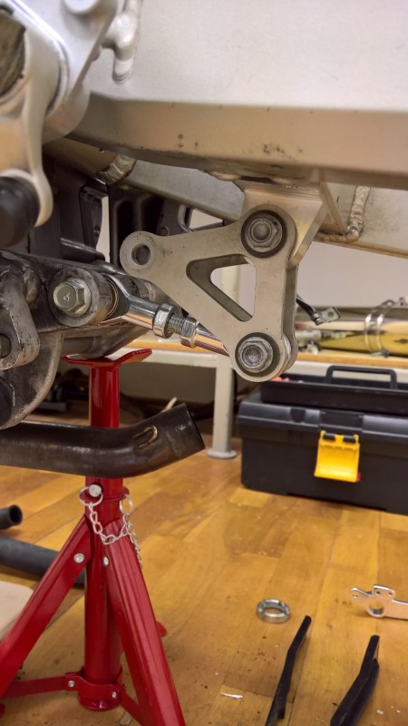

Ich habe jetzt die Umlenkung soweit neu konzipiert, dass das Federbein mit der Kawa-Schwinge passt. Wilbers-Federbein ist in der Mache und sollte nächste Woche kommen.
Mach dann nochmal Bilder. Die Aufnahme der Umlenkungsdreiecke an der Schwinge wurde aufs passende Maß gefräst. Weiter hab ich jetzt erstmal eine provisorische verstellbare Zugstrebe genommen, um dann die optimale Höhe zu finden.

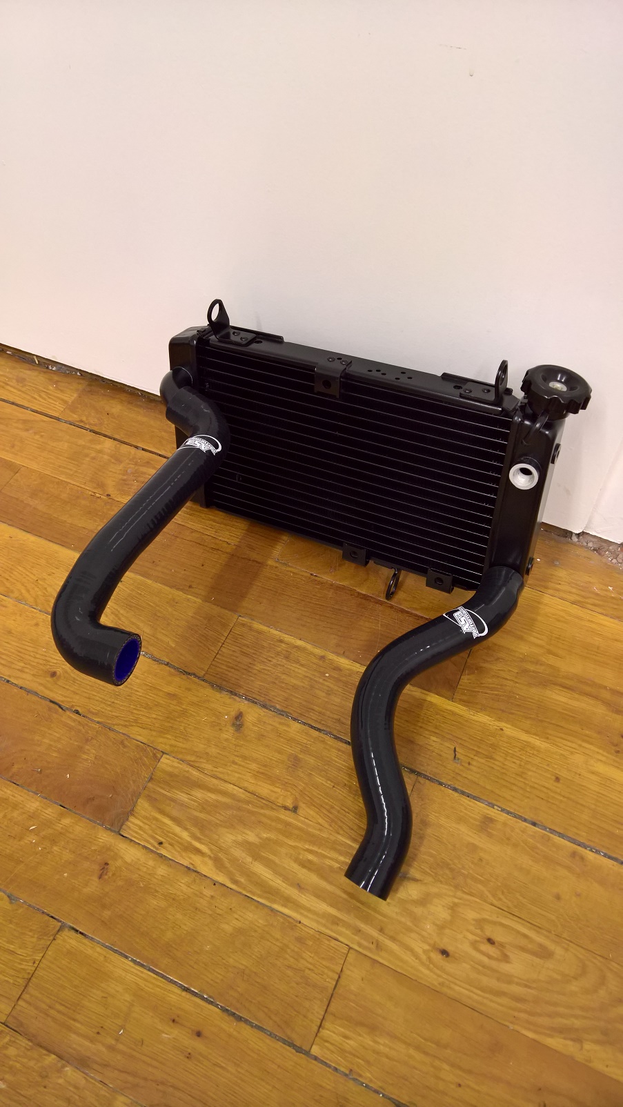

Weiterhin kam noch ein neuer Kühler inklusive neuer Schläuche.

Mit den Gelenkstangenköpfen wirst du nicht lange Freude haben. Ein paar Mal über eine Schwangerschaftsabbruchstrecke und die sich schon am klappern.
Von Askubal gibt es die auch mit einem Kugellager, die halten besser und länger die Belastung aus.

Zudem sind die von Askubal, allerdings "nur" normale Kugelköpfe. Ich muss mal sehen, wie dann die finale Lösung aussehen wird...

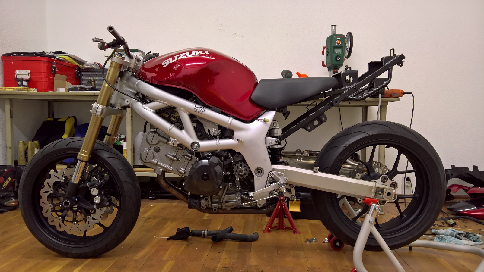

Federbein ist jetzt drin. Passt ganz gut, allerdings ist die Vorspannung ein
bißchen schlapp und die Feder ist schon ganz gut vorgespannt. Vielleicht
noch ne andere Feder mit etwas mehr Federrate, dann passt das :D

Die Farbkombi Rot mit güldener Gabel gefällt mir schonmal!

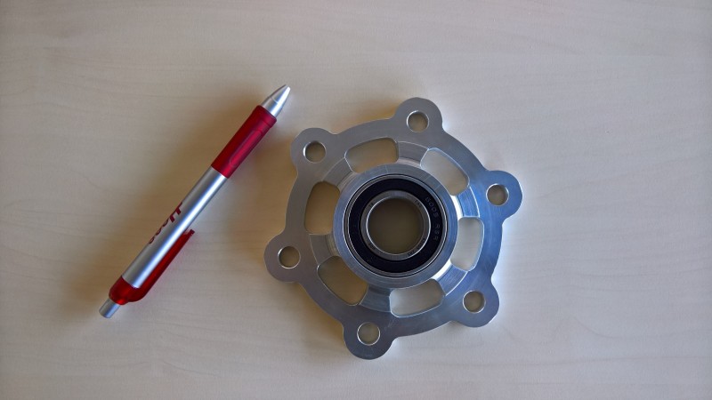

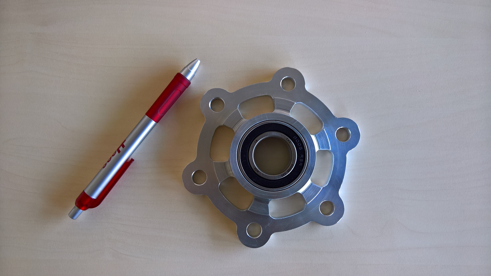

Der neue Kettenradträger ist da. :)
Wiegt fast nichts das Ding. Jetzt heißt es nur noch Hinterrad in Flucht
bringen und Buchsen drehen. Dann hätten wir das Fahrwerk fertig.

Beitrag von Bast » 05.07.2018 8:34

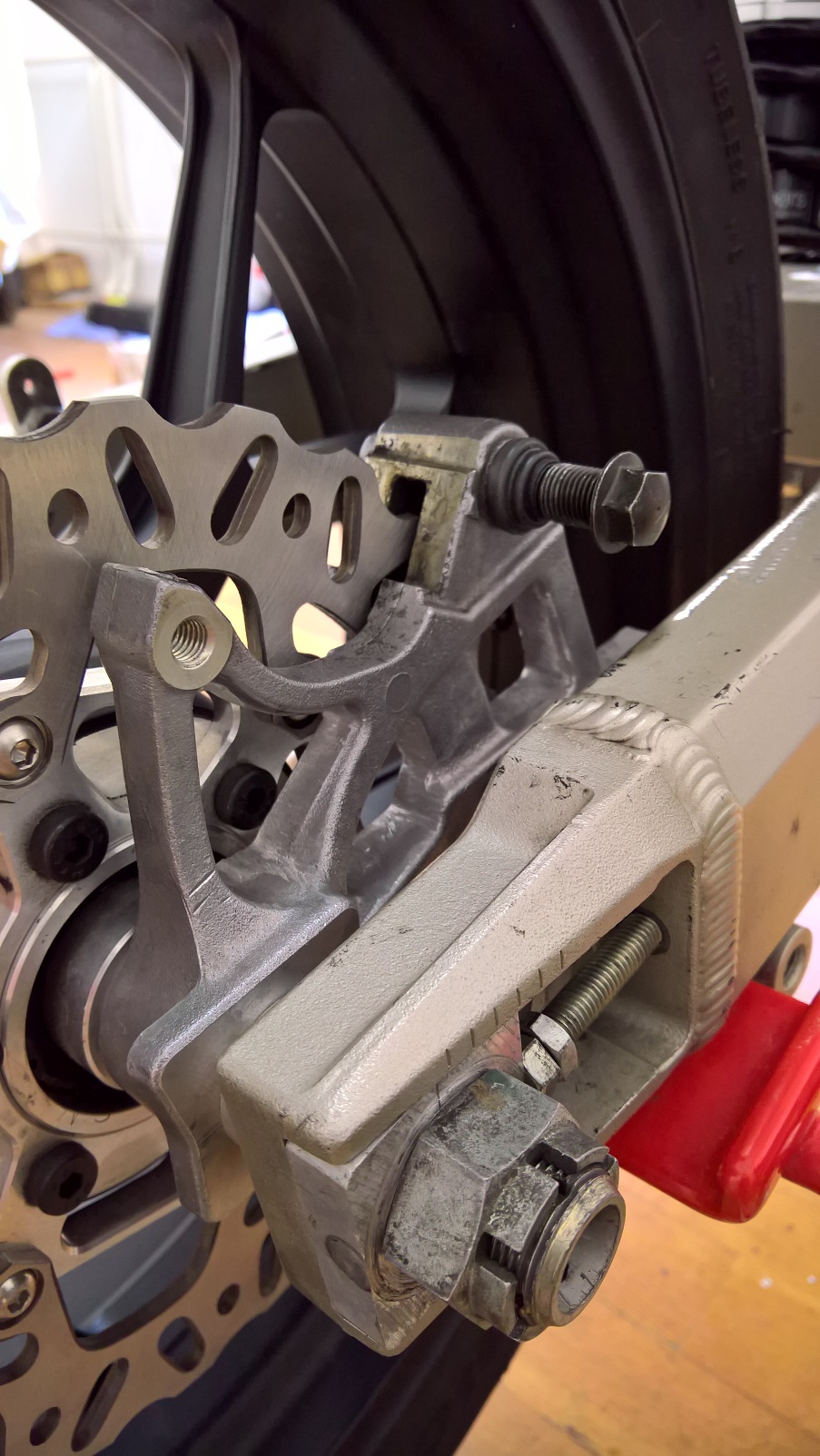

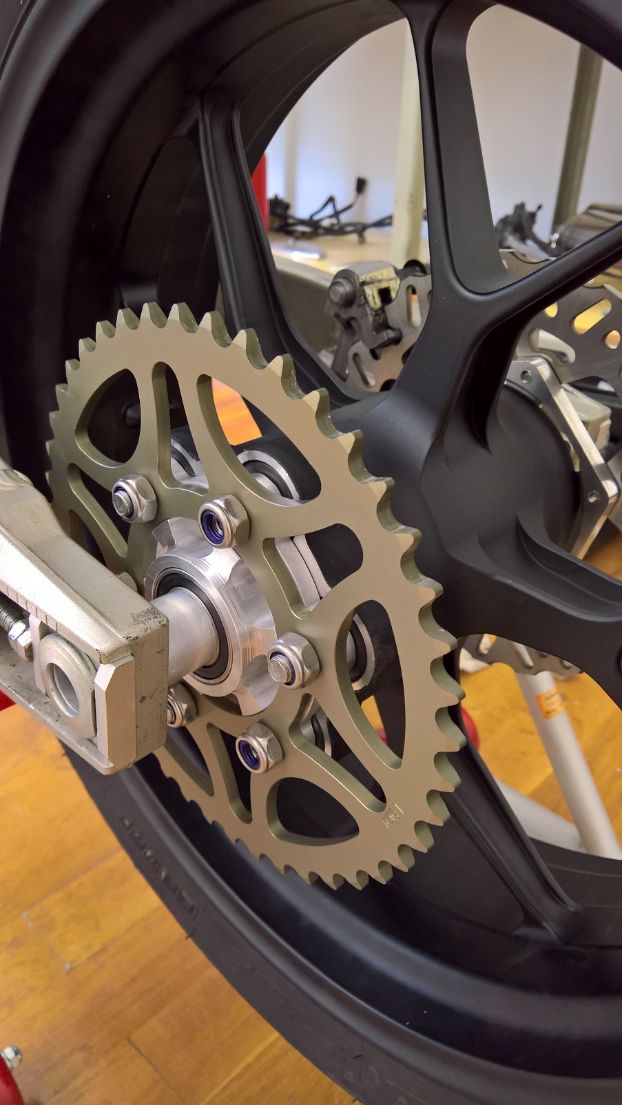

Fahrwerk ist jetzt soweit fertig. Kettenradträger und erleichterte Ankerplatte
sind drin, Hinterrad ausgerichtet und Distanzen fertig. :D
