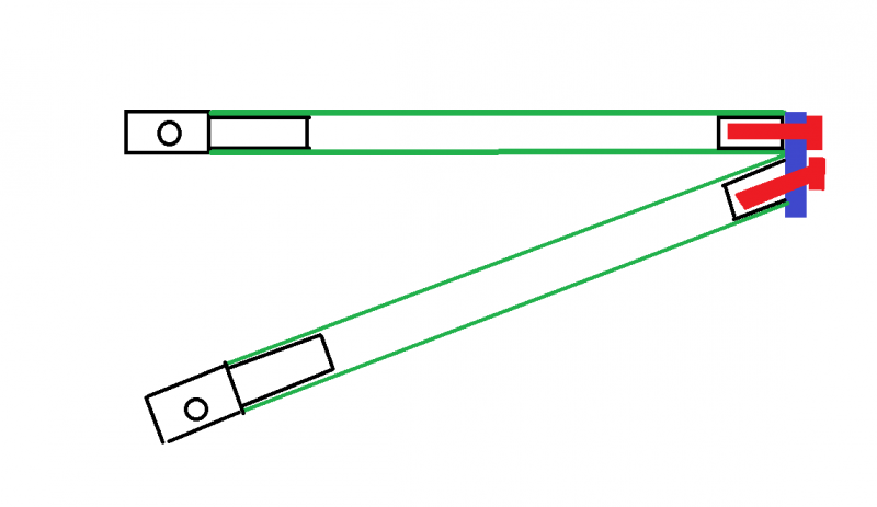

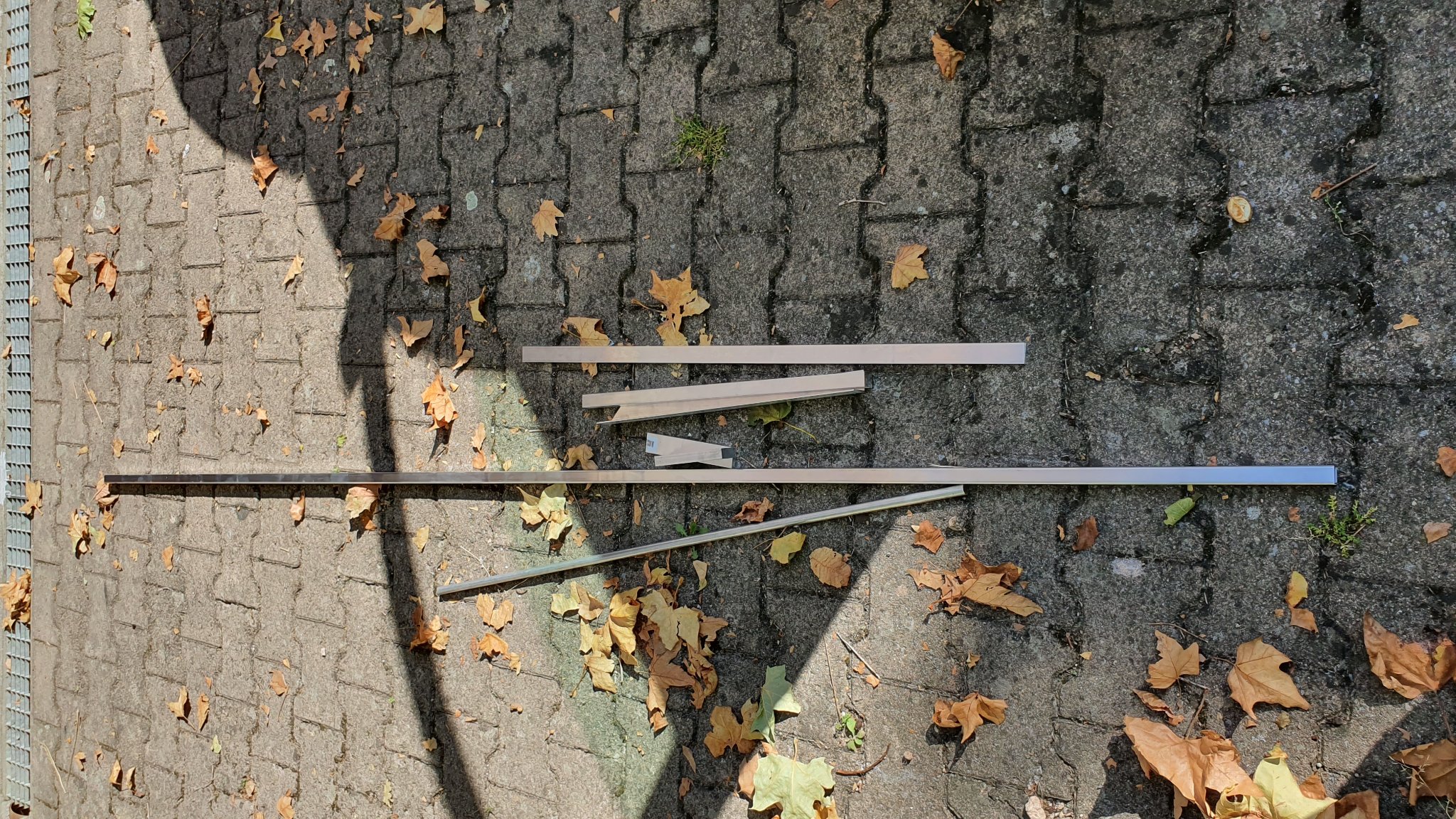

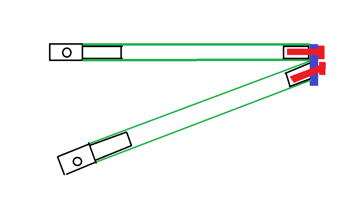

Ok, ok - wird wohl noch die eine oder andere Stunde reinfliessen, bis da mein Allerwertester wieder Platz nehmen kann. Da ich nicht schweissen kann, habe ich mir überlegt, einen geschraubten Rahmen zu bauen. Die Idee ist, die vorderen Halter entweder in das Alu-Vierkantrohr einzupressen oder als "Spannhülse" auszulegen. Der hintere Abschluss wird dann definitiv als Spannhhülse realisiert

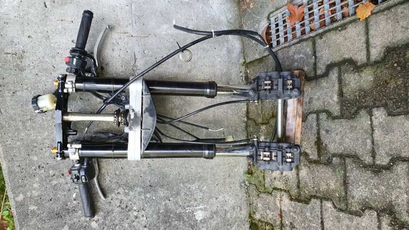

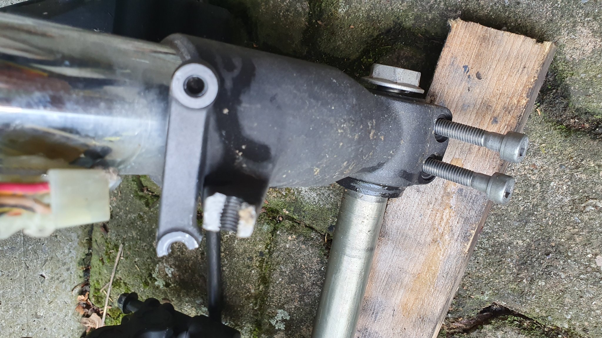

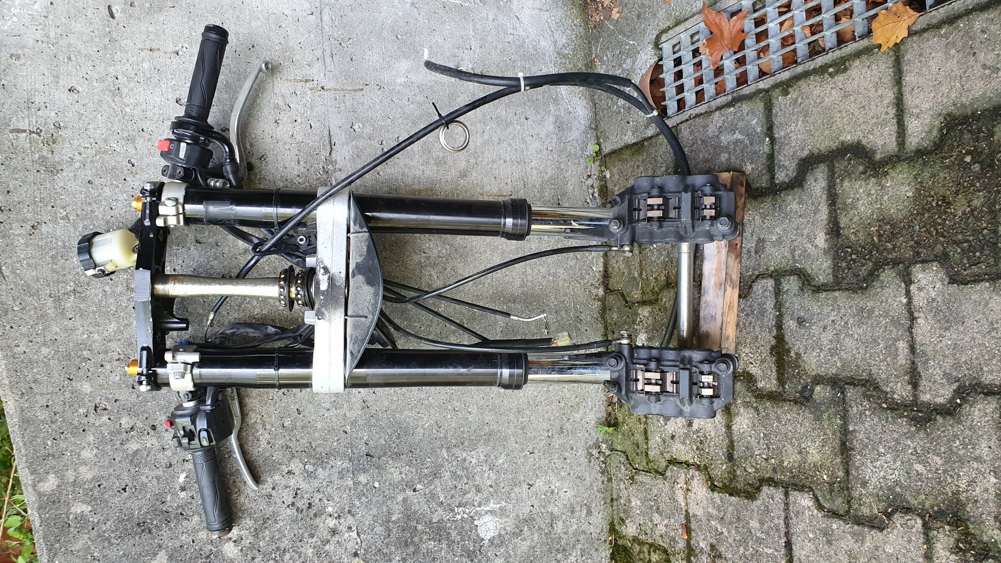

Kürzlich ist mir dann zu einem sehr guten Kurs eine komplette RN19 Front ins Netz gegangen. Ok - die 6 Kolben Bremssättel sind ev. etwas überdimensioniert für die SV und persönlich hätte ich eine RN12 Gabel vorgezogen. Ich hatte vor ein Monden ein paar CRQ Beläge bestellt. Eigentlich wollte einen Satz plus einen Reserve Satz. Gekommen sind dann 4 komplette Sätze - das wird mir, meinen Kindern und Enkeln bis ans Ende reichen. Anyway, bei dem Kurs von 350 Taler inkl. Gabelbrücken, Bremssättel, Brembo-Bremspumpe, Stahlflex-Leitungen, Lenker-Stummel, Armaturen konnte ich nicht wiederstehen - zumal ich da ich einige Teile an die RN12 schrauben kann um diese wieder auf die Strasse zu bringen. Und der Umbau auf die R6/R1 Felge ist nun (beinahe) PnP - nur noch ein paar Unterlagen/Adapter für die 320mm Scheiben drehen ;) bier
Leider ging der Transport/Versand nicht ganz so reibungslos wie erhofft. Der Transportschaden ist mal bei DHL gemeldet - aber wirkliche Hoffnungen mache ich mir nicht, dass da ich da irgend was sehen werde. Eigentlich ne Frechheit bei versichertem Versand.

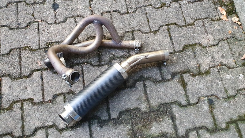

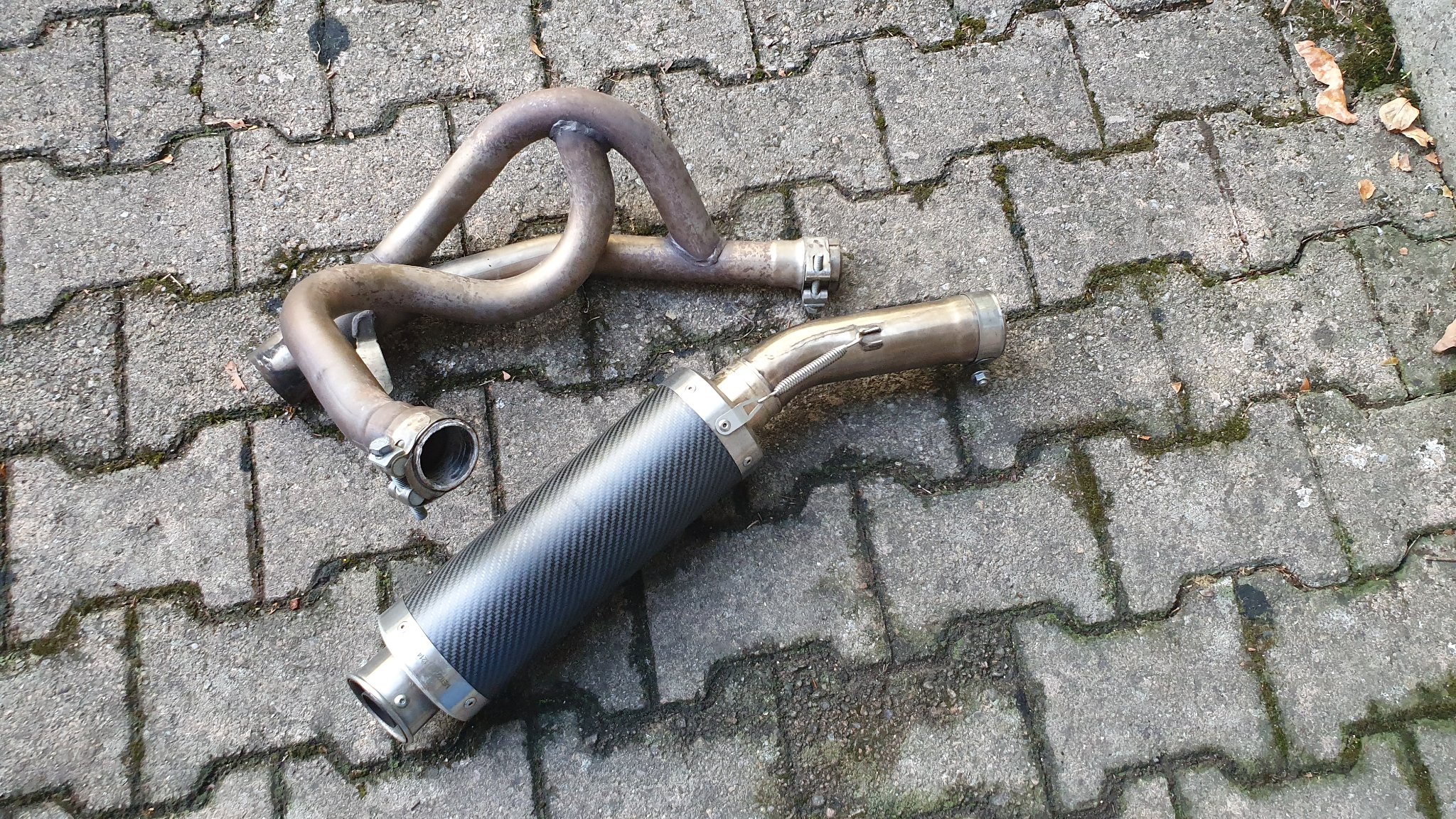

ein bischen mehr Sound damit ich nicht immer in den Drehzahlegrenzer laufe - und vor allem einiges weniger an Gewicht. Was das originale Ofenrohr wiegt ist mir noch unbekannt - im Gegensatz zum neue Altabgasentsorger. Der wiegt gerade mal 2.1kg....ich gehe hier mal von 4-6kg Gewichtsersparnis aus. Aber das werden wir sehen, sobald das originale Ofenrohr runter ist.
