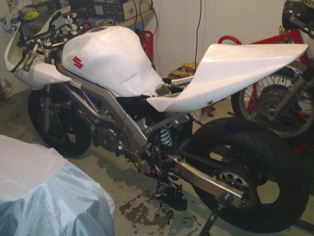

Ich hatte in meinem Ersatzteil Sammelsurium noch ein paar leicht angeschrabte blaue Harris SV Griffe. Diese haben ihren Platzt nun auch an der Renn SV gefunden.
Ebenso war noch ein Satz CNC Hebel für eine GSX-R 1000 K5 / K6 vorhanden. Der Bremshebel passt ja auf die Radial Bremspumpe. Der Kupplungshebel allerdings nicht in die original SV Aufnahme. Also habe ich hier eine Kupplungshebel Aufnahme einer GSX-R 750 K8 verbaut. Nun passt auch der Hebel und es ist stimmig.
Nachdem die abgerissene Schraube draußen war, konnte ich den Heckrahmen wieder montieren.
Dann kam die Rennverkleidung zum anpassen drüber. Den Heckrahmen werde ich denke ich heute Abend kürzen...
So sah das ganze dann unlackiert aus...
lumpiiie
Beiträge: 7384
Registriert: 21.12.2009 10:08
Re: Duffy's Renn SV - Der Aufbau
#57
Beitrag von lumpiiie » 14.08.2011 10:54
Geeeil! :)
Man, die sieht jetzt schon echt gut aus, die alte Hure! :D

Beitrag von Street » 14.08.2011 11:01
geiler hobel duffy. :sabber: :) grins fast scho zu schade um den kahn beim rennen ins kiesbett zu legen :D auf alle fälle viel spaß und erfolg damit
