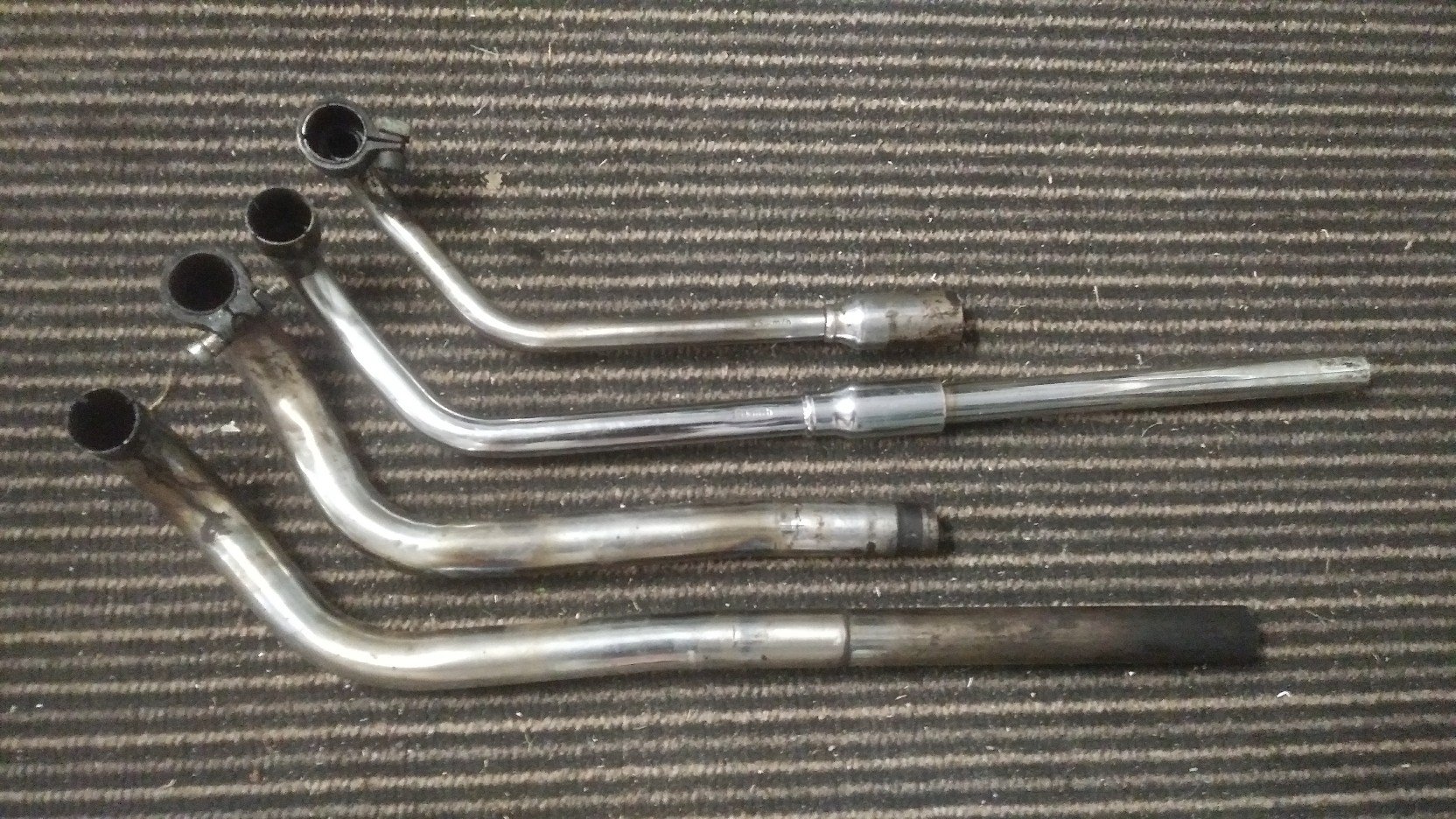

Das P3 gab es zu meiner Zeit, hatte aber keinen Pressrahmen wie das oben abgebildete. Sah aus wie das M5, hatte aber anderen Zylinder, Vergaser, Ansaugstutzen, Luftfilter und den besagten Krümmer. War auch mit 40Km/h zugelassen Führerschein Klasse 5.
Beispiel für P3 siehe hier.

Das passt ja auch. Aber landläufig heisst der dünne P1. Und da weiss keiner warum. Auf das "P1" Moped gehört er jedenfalls nicht.

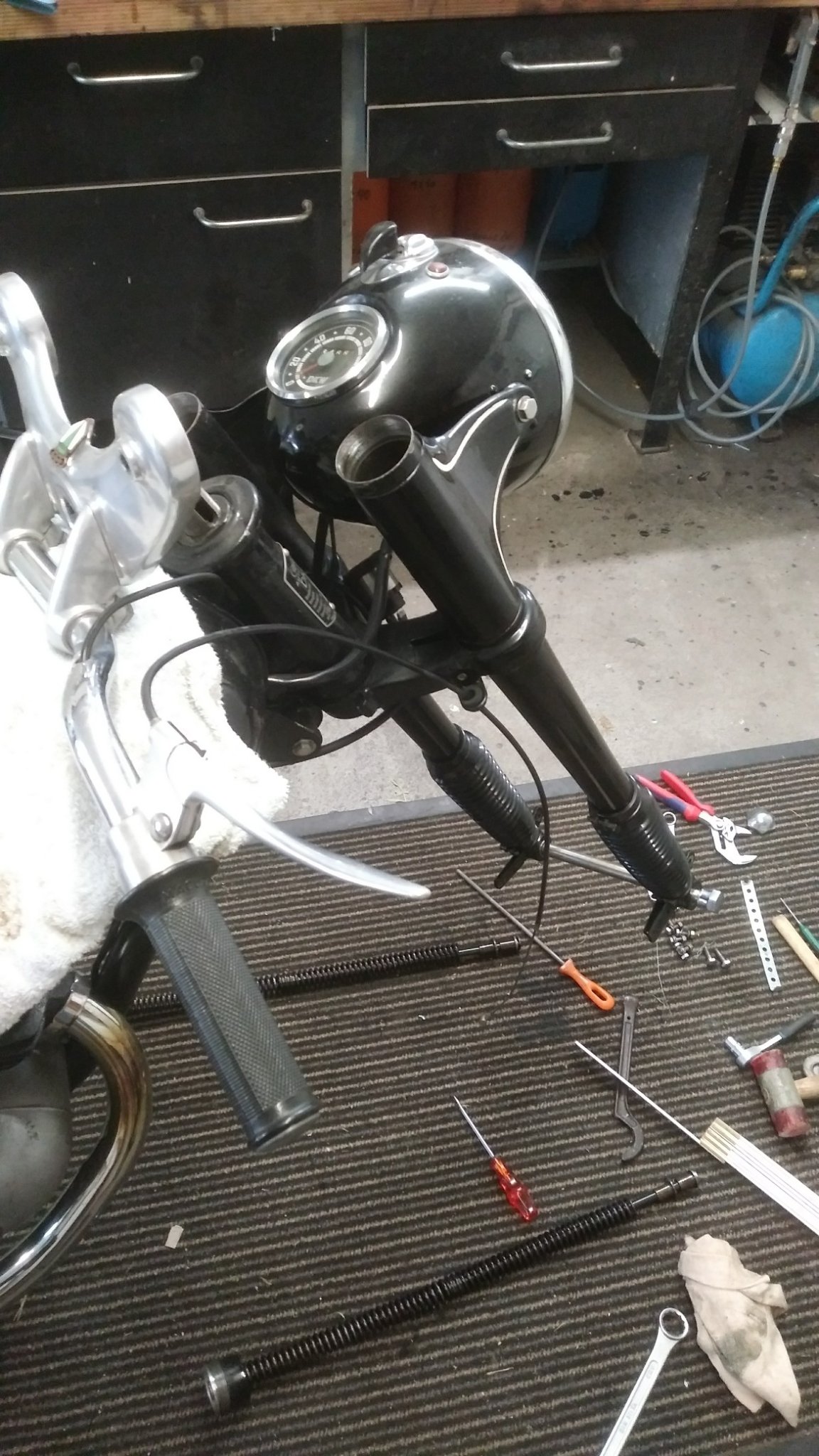

Heute mal wieder DKW Gabelservice. Faltenbälge neu und Öl. Wurden rissig. Waren jetzt 9 Jahre drauf. Qualität deutlich besser geworden. Früher hab ich die alle 2-3 Jahre gemacht weil sie kaputt waren...
Da waren sie immer schon kaputt. Es stehen je Holm 200ml Öl in der Upside Down Gabel. Riesen sauerei wenn man wartet bis sie kaputt sind. Verölte Bremse und versaute Schuhe inkl. deshalb diesmal zeitig gewechselt.
Jetzt kommt's: beim zusammen Bau die leicht vorgespannte Gabelfeder gedrückt und dabei den Stopfen drauf gedreht. Dabei kippt das Motorrad nach vorne. So weit bis der Ständer einklappt. Bums. Motorrad steht auf dem Rahmen auf. :( hell
Sonst nix passiert. Konnte nur die 120kg nicht alleine hoch heben und gleichzeitig den Ständer ausklappen.
Hilfe SMS an Kumpel gesendet da Handy in der Hose. Loslassen ging nicht...
Bei mir ist fast kein Netz. Deshalb konnte ich nicht anrufen.
Zum Glück kam zufällig die Schwägerin. Hilferuf. Sie gebockt während ich vorne gehoben hab. Puh Glück gehabt....

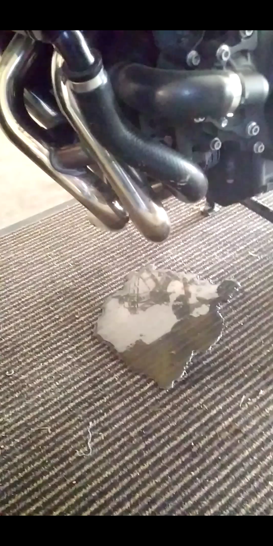

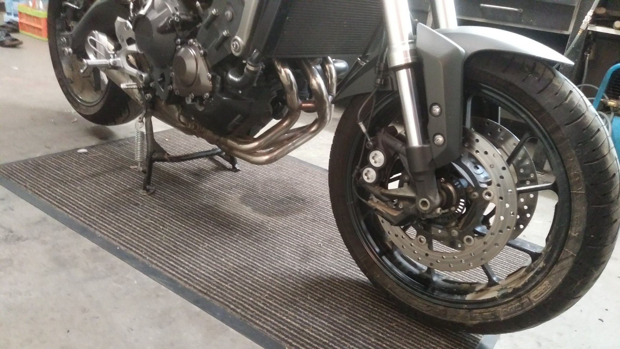

Heute mal ein ca.0.4m Hochwasser Opfer MT09 gecheckt.
Öl glasklar kein Wasser drin. War erst 150km drin.
Hab ich tatsächlich wieder eingefüllt.
Räder raus. Lager gecheckt (war wirklich Wasser drin) ausgeblasen getrocknet über Nacht und heute mit neuen Reifen (sollten eh neu) wieder montiert.
Klar, ist gerade nicht lebenswichtig. Aber ich hab mir beim tagelangen wühlen im Dreckswasser das Daumen Nagelbett entzündet und der Arzt sagte: kein Wasser!
Und wenn es dem Kumpel, der 1m Wasser im Haus hatte, hilft wenigstens EINE Sorge im Hinterkopf abhaken zu können, dann mach ich halt das.
Motor läuft ohne Probleme und der tief liegende Auspuff hat etwa 0,5l Wasser durch die Kondenzbohrung raus gedrückt.
Die MT09 war übrigends mit auf dem SV Treffen 2019.

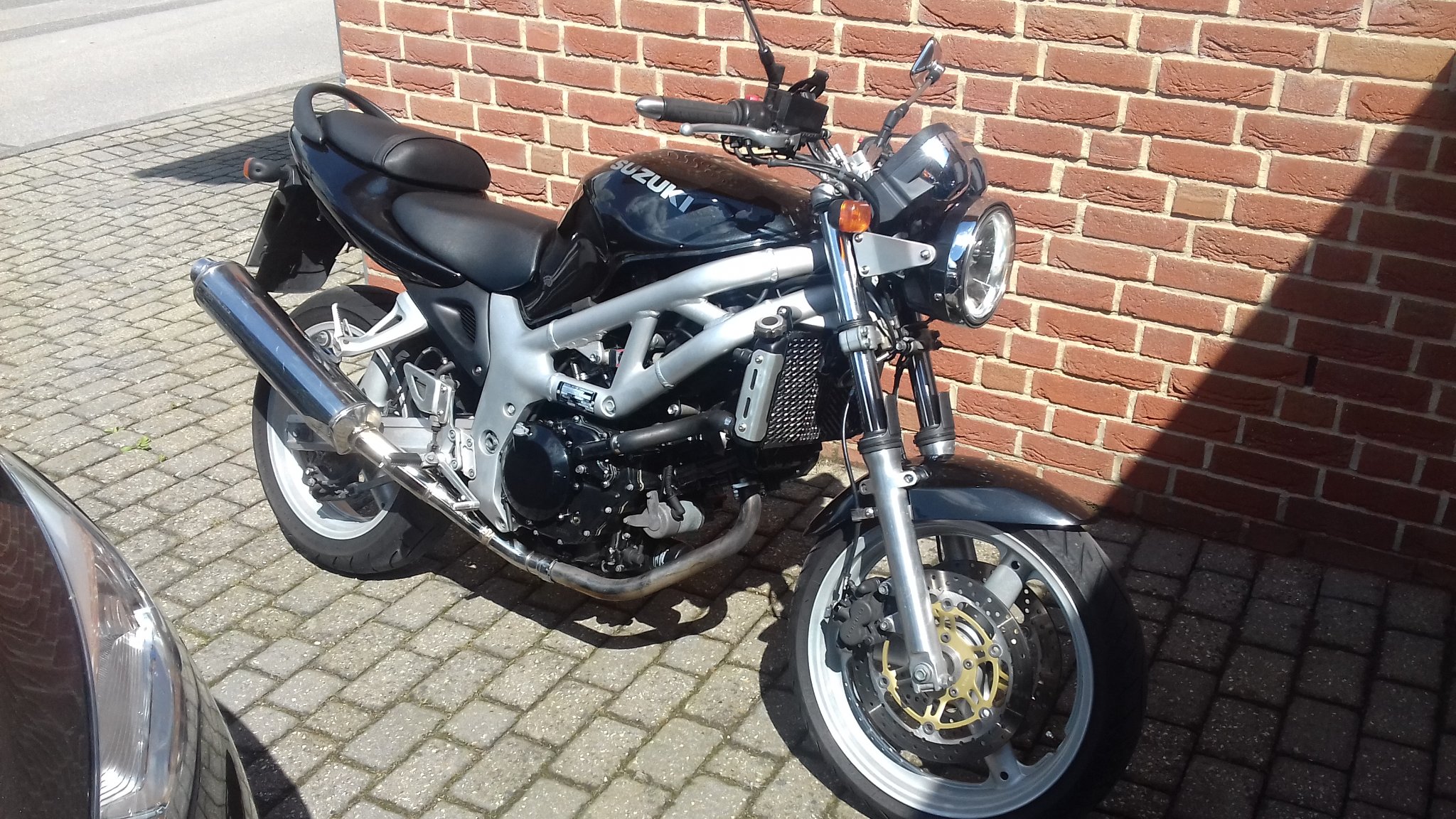

Mal wieder gereinigt

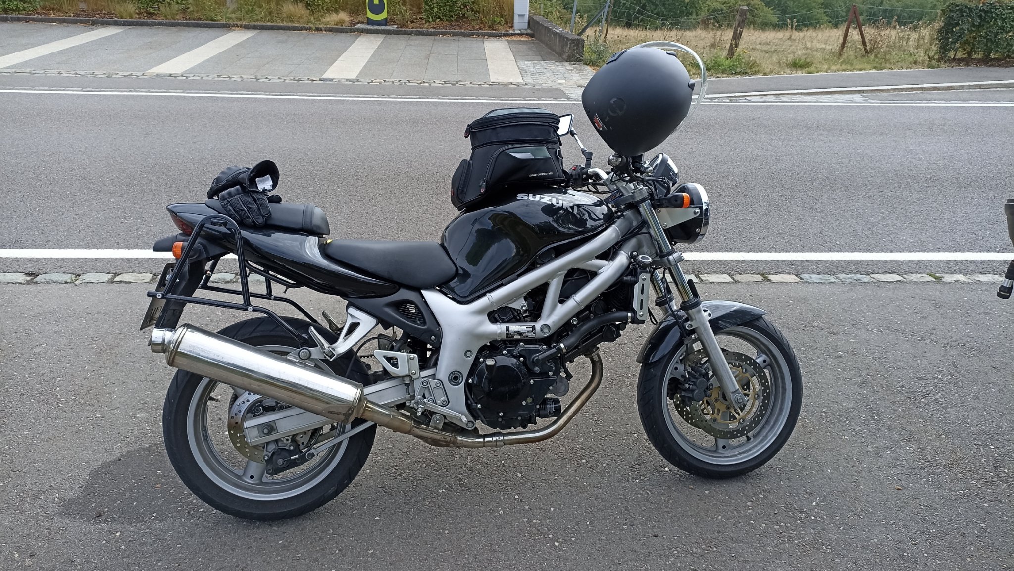

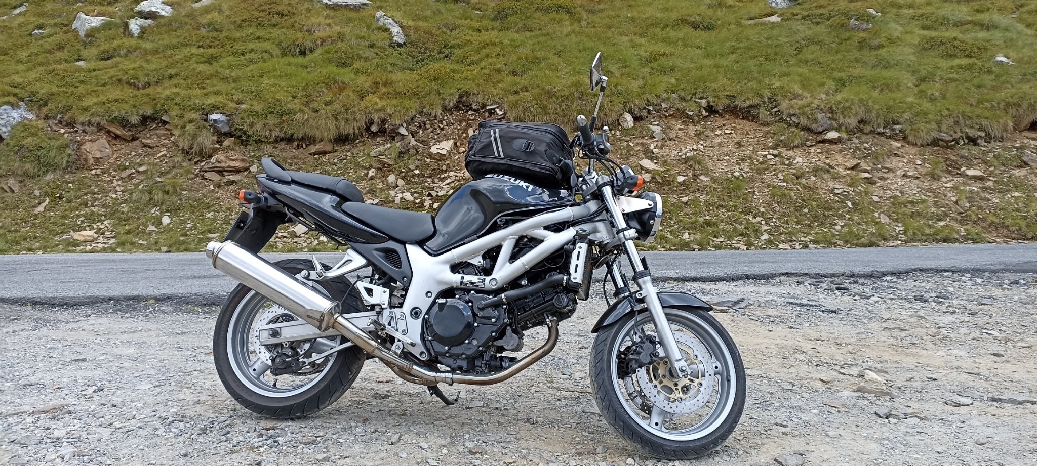

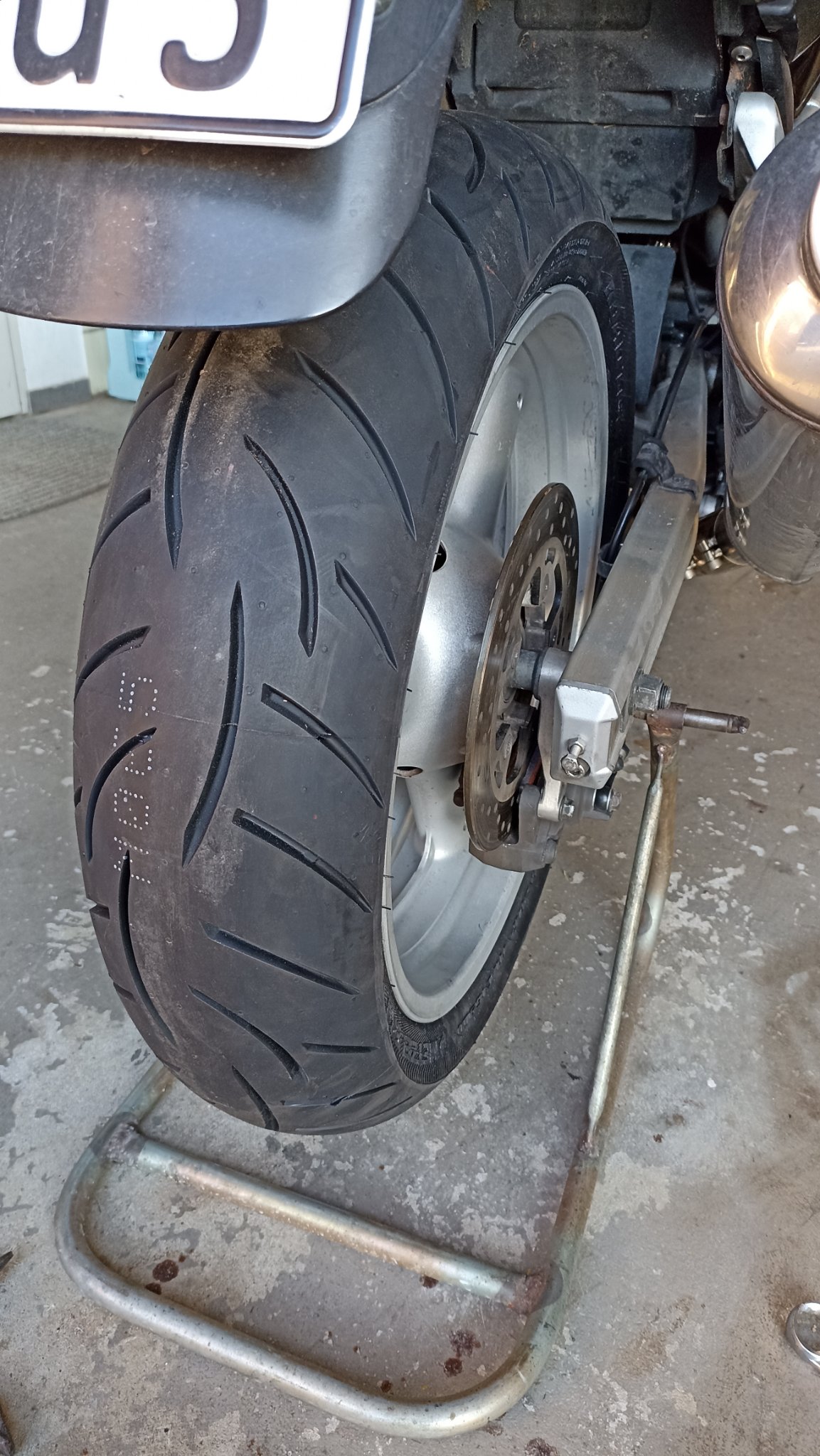

Heute mal neuen Reifen, Bremsscheibe und Beläge und Ölwechsel letzten Sonntag. Km 117500.
[attachment=1]IMG_20220922_182215.jpg[/attachment]
Und noch ein Bild von vor 2 Wochen mit neuem Tankrucksack mit Tankring. Und dem neu gebogenen Gepäckträger.
[attachment=0]IMG_20220903_115810.jpg[/attachment]

Wow, das ist doch mal eine ordentliche Laufleistung. :top:

Wie lange hält bei dir der Z8 und ist er auf der SV auch so stabil und will in tiefere Schräglagen gezwungen werden?

Etwa 9-10tkm.
Ich bin ja eh nicht so der Rennfahrer.
Kann ich nicht sagen mit dem drücken. Da wenig Vergleichsmöglichkeiten.
Bin über die Jahrzehnte Z4, dann Dunlop 205 dann Z6 und jetzt Z8 gefahren.
Irgendwie ist nie alles gleichzeitig hin. Und weil ich ein Sparfuchs bin mach ich immer nur den schlechten neu. Ansonsten würde ich mal zu anderen Wechseln. Conti Road Attack oder Pilot Road...

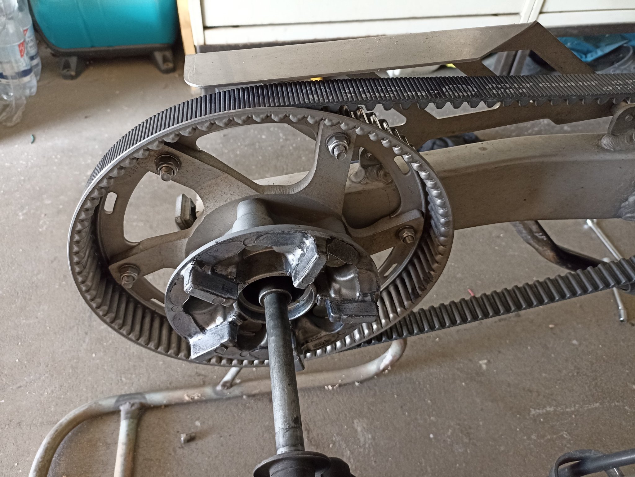

Neues von der Riemen Front.
Es gibt ein Jubiläum zu verzeichnen
100.000km Riemen
Aktuelles Bild ohne Hinterrad:
