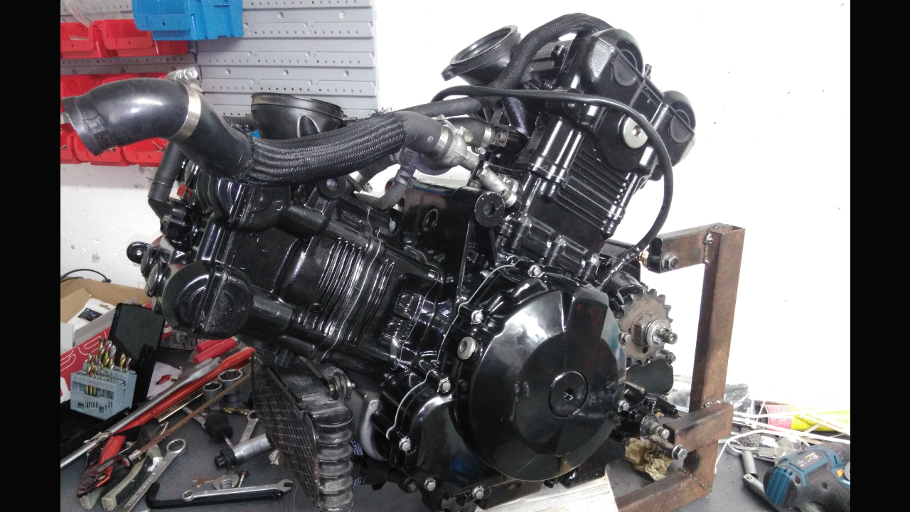

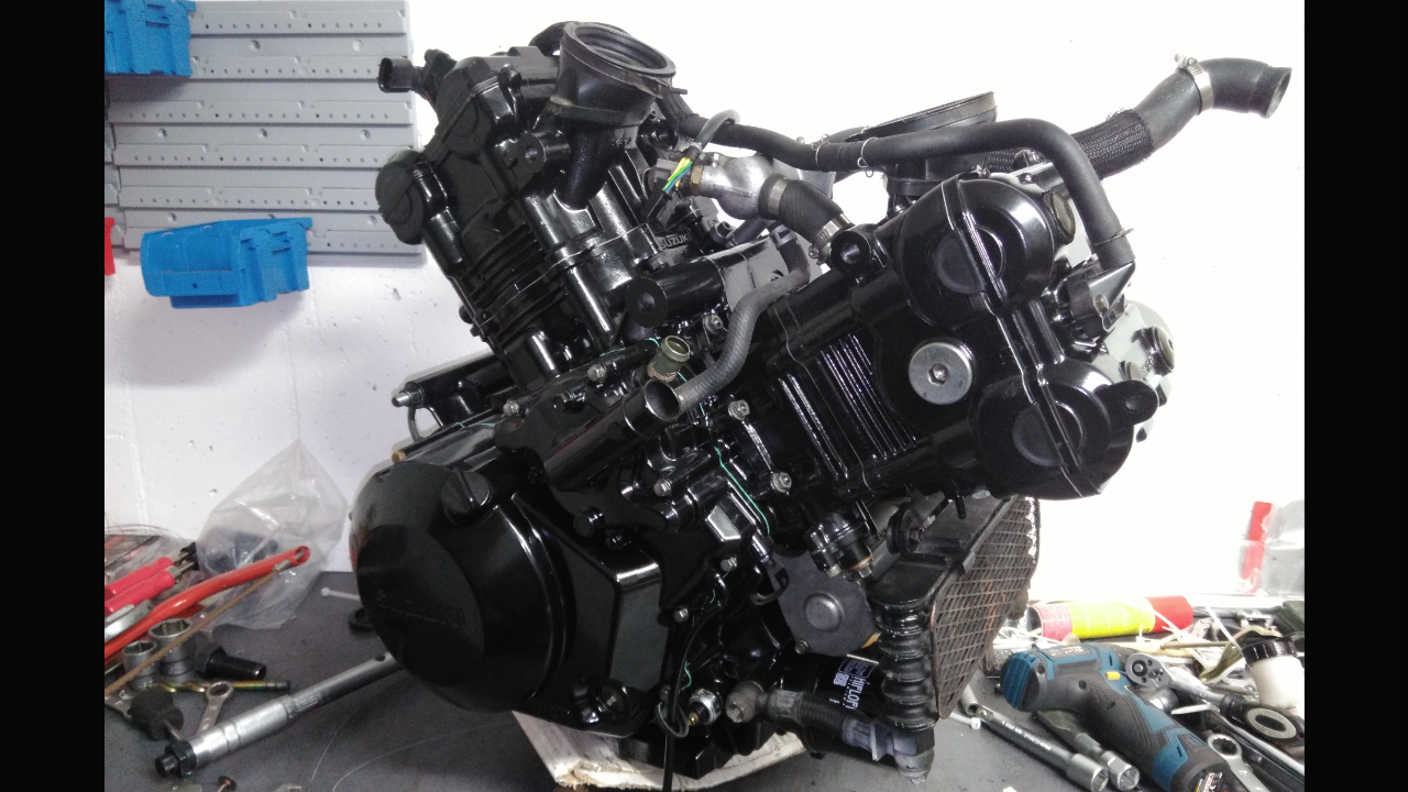

Beitrag von focuswrc » 23.09.2017 23:37
Endlich hab ich den haufen zusammen. Muss nur noch abdeckplatten fürs ehemalige sekundärluftsystem machen.

Beitrag von 2blue » 24.09.2017 10:00
Der Motor sieht jetzt gut aus :ACK: , aber was ist mit dem Gitter vom Ölkühler. :povoll: Ist da die Farbe ausgegangen. :mrgreen:

Beitrag von focuswrc » 24.09.2017 15:16
Das hat noch keiner bearbeitet. Bei dem kühler könnt ich eh mit der pinzette mal die lamellen grade biegen..

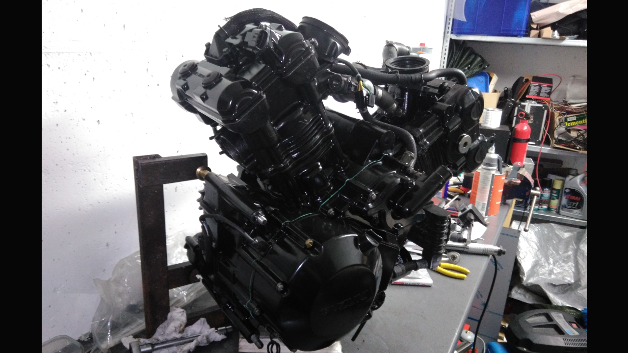

Beitrag von focuswrc » 24.09.2017 22:33
Heut abend mit nem kumpel den motor ausm keller in die garage neben die andere hälfte geschleppt...
