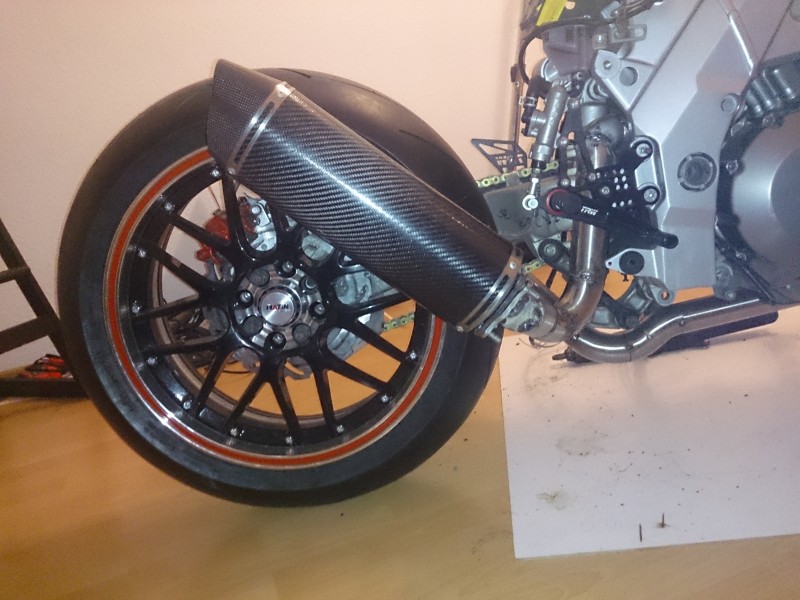

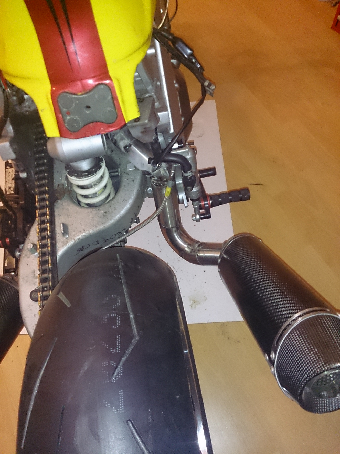

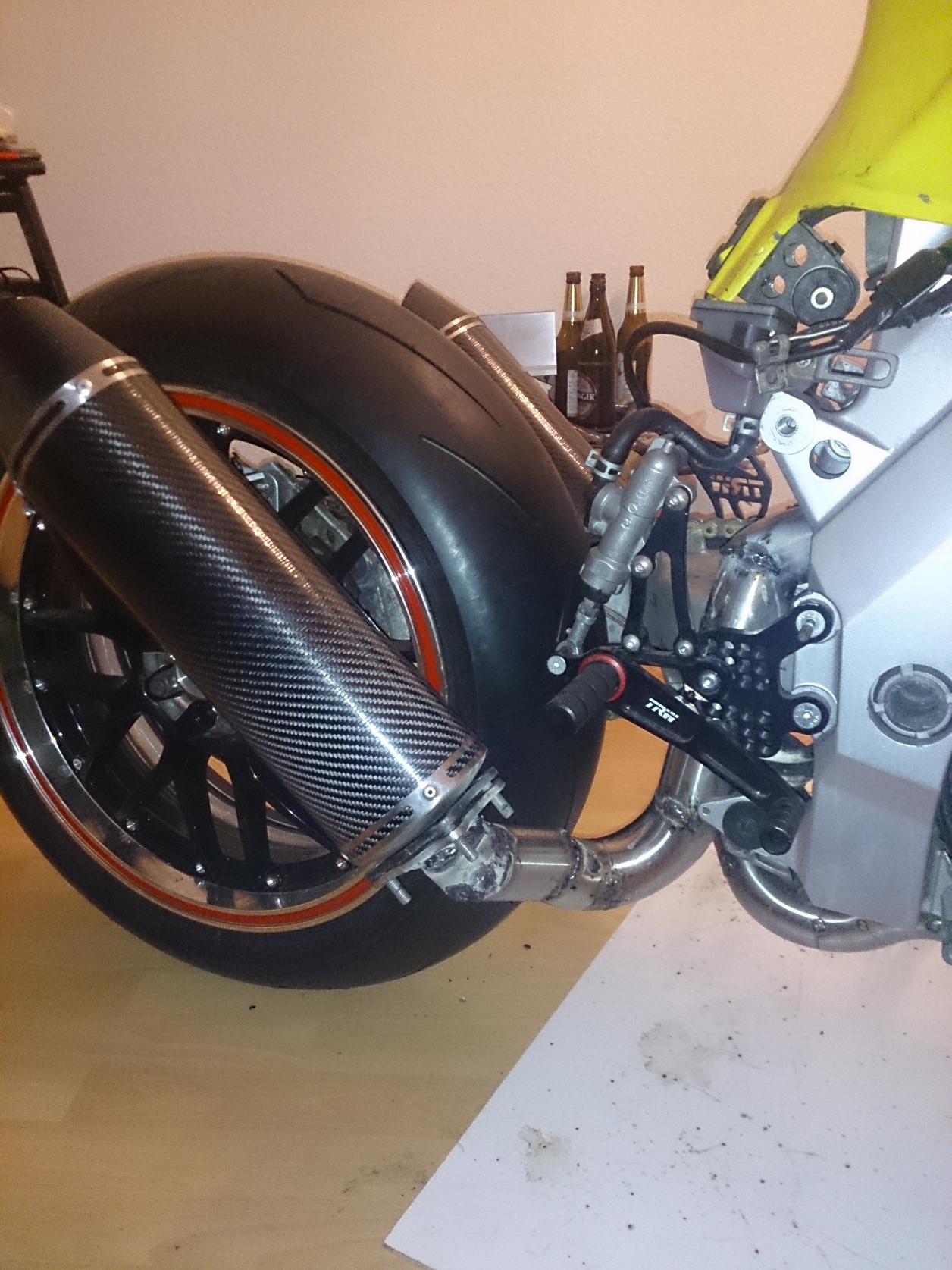

So, vor lauter Freude, dass sie wieder lief, hab ich heute glei ma.l wieder bissel weiter gemacht
(wenn man schonmal ne Woche Urlaub hat
Muss halt jetz alles nochmal von nem Fachmann ordentlich verschweisst werden... Ich hab des jam ehr oder weniger nur gepunktet, damit ichs gescheit symetrisch machen kann

Hast du mal die Schräglagenfreiheit geprüft?
Re: AW: Fighter-Umbau
Wenn dir n Pott davor hängst hättest dir die Einarmschwinge und die geile Felge aber au sparen können......
