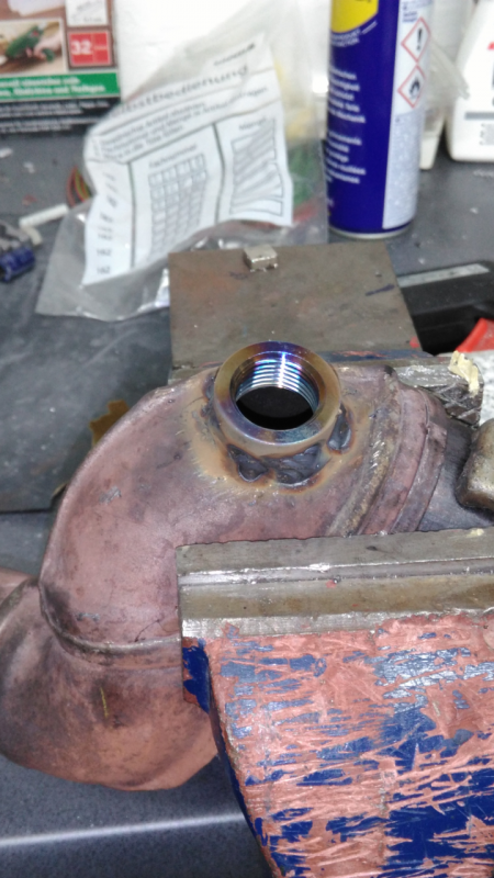

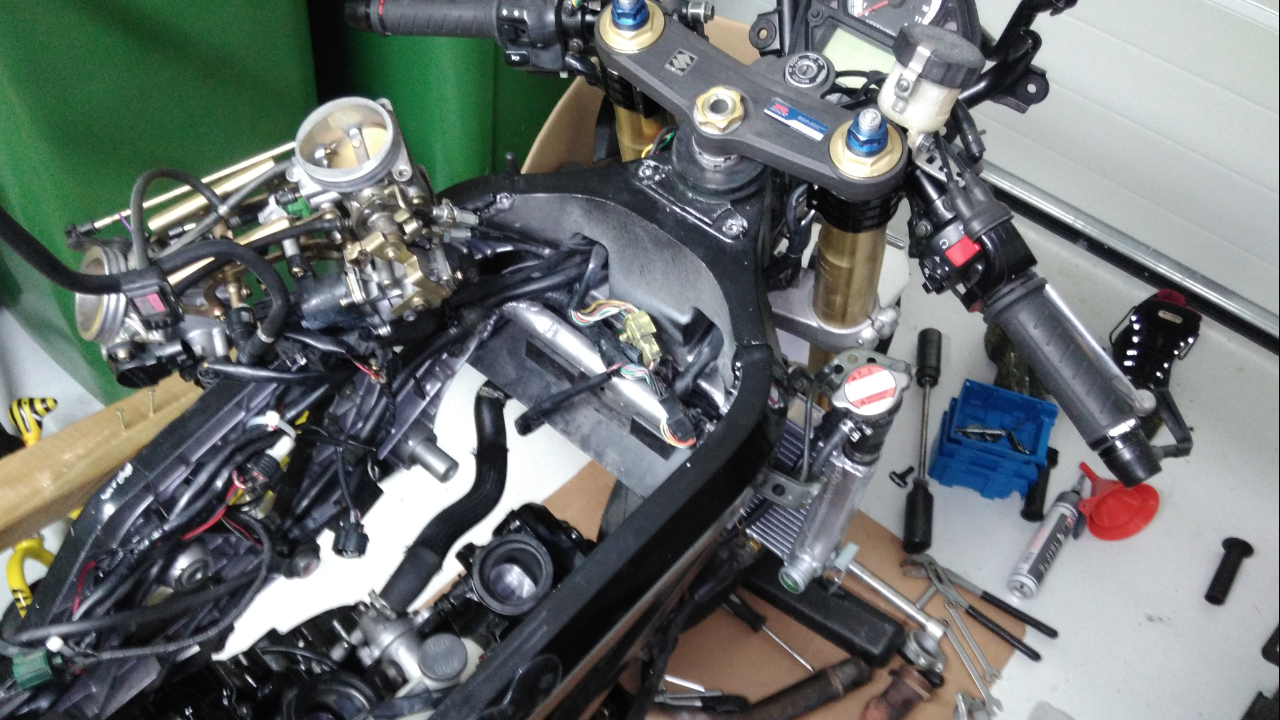

Bevor der Motor eingebaut werden kann, musste noch das Gewinde für die Lambadasonde bei der Prüfstandsmessung noch angeschweißt werden. Dafür hat man ja nen Bratapparat

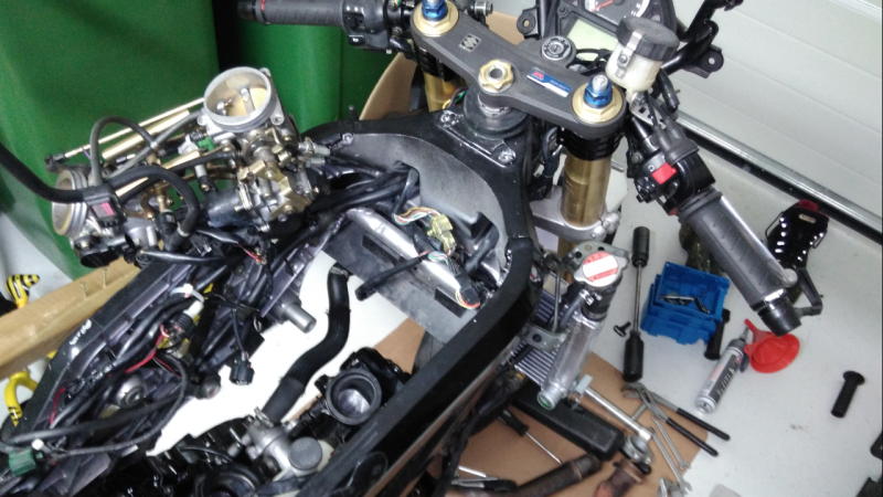

Endlich hab ich den klotz im Rahmen. Dann au neue stummel dran

Pervers was Du da an Arbeit reinsteckst 8O
... aber so geil die Fortschritte zu sehen! Bin schon höllisch auf das Endergebnis und die erste Kurve vom Prüfstand gespannt ;) bier

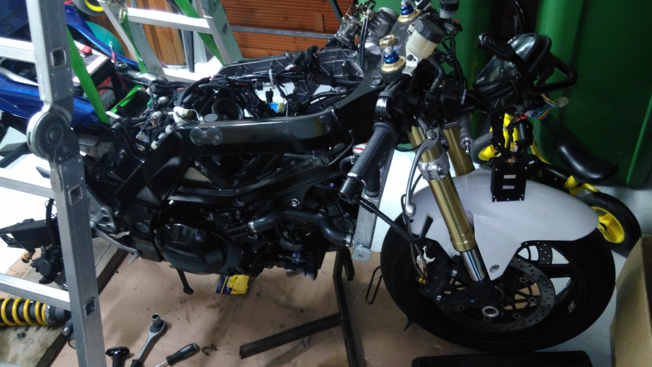

Serienmäßige 52mm Brücke?
focuswrc
Beiträge: 1518
Registriert: 24.10.2012 13:26
Wohnort: Königsbach-Stein
#470
Beitrag von focuswrc » 29.09.2017 11:14
Jo. 50/52 glaubi. Komplette Gabel der GSXR 750 K5. Nur halt 1000er Federn drin.

Beitrag von Black Jack » 29.09.2017 11:29
Ich denke mal, der Knubbler meint die Einspritzbrücke?

Beitrag von Knubbler » 29.09.2017 14:03
Ja genau, sorry zu wenig an die Formulierung gedacht ;) bier
#473
Beitrag von hannes-neo » 29.09.2017 14:58
Gabel wären auch 50/54 gewesen :) Angel
Viel Spaß beim fertig bauen.

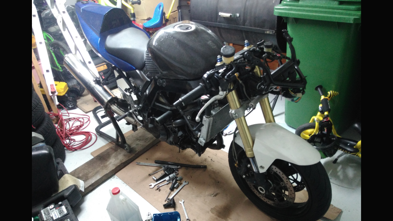

Beitrag von focuswrc » 29.09.2017 22:55
Jamei. Ja ich hab die originale noch drauf. Problem war, eine der k5 zu überhaupt erstmal zu finden..
Morgen schmeiß ich den Eimer mal an.

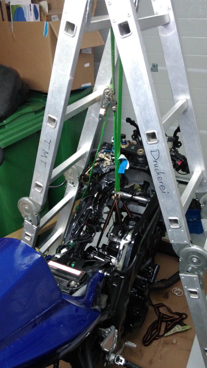

Beitrag von focuswrc » 30.09.2017 9:13
Beiträge: 5197
#476
Beitrag von 2blue » 30.09.2017 9:17
Gut gemacht :top:

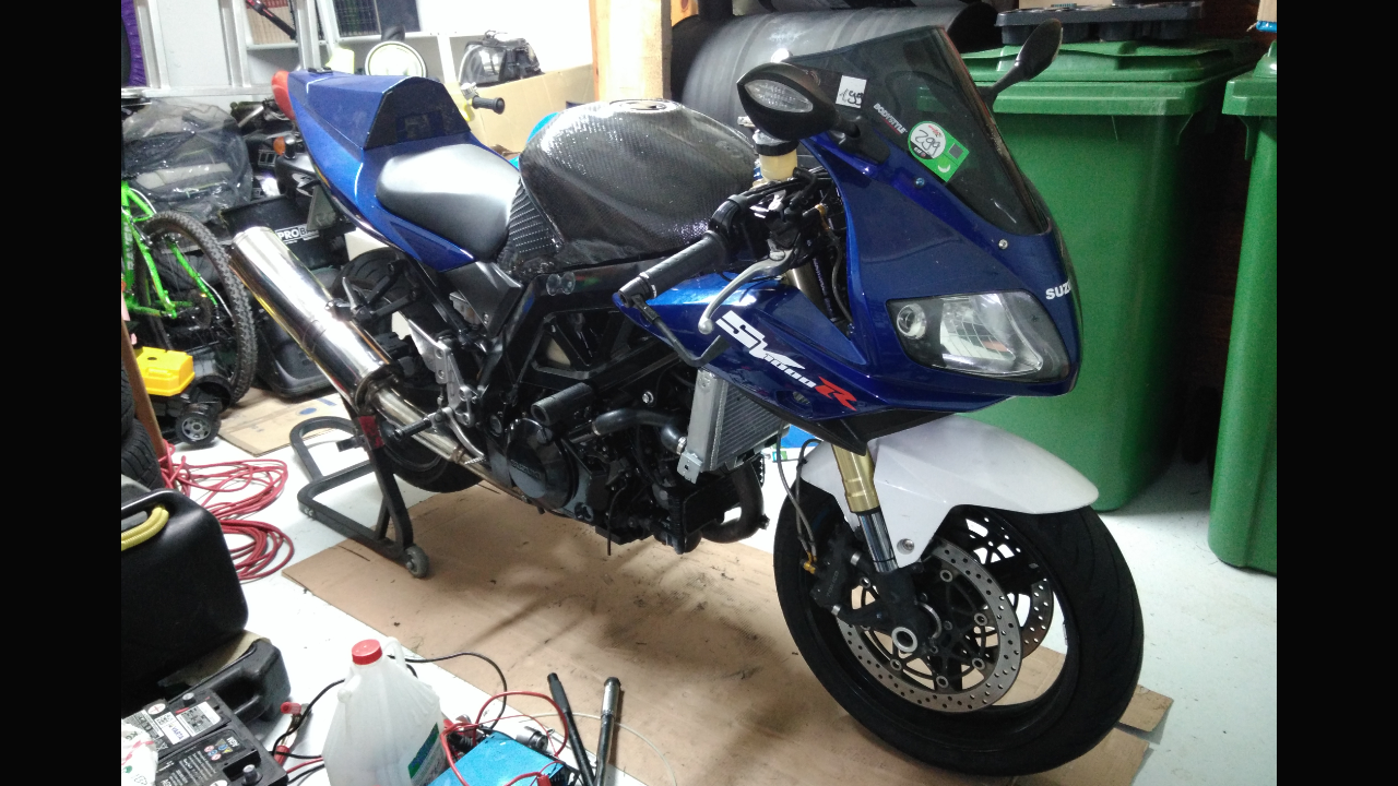

Beitrag von focuswrc » 30.09.2017 23:27
Danke dafür, die sprengt grad aber etwas den rahmen.
Ich habse heut mal probefahrt tauglich zusammen gebaut. Da hab ich festgestellt, dass dem kupplungsnehmerzylinder wohl die lange unbenutztheit zu viel wurde..

Würde ich mir auf jeden Fall besorgen, selbst 54mm sind noch zu klein für den Motor

Hast du da mal aufgespindelt und erfahrung?
Hab eh noch vor im Winter ne Airbox zu bauen und die luft über kanäle von der front da hin zu bekommen
