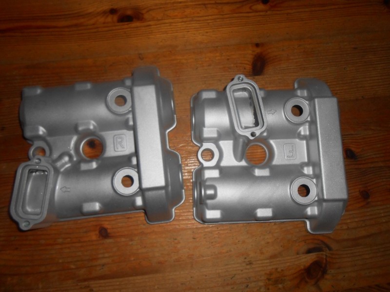

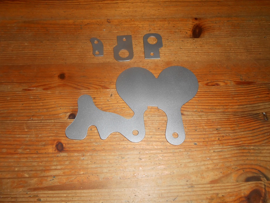

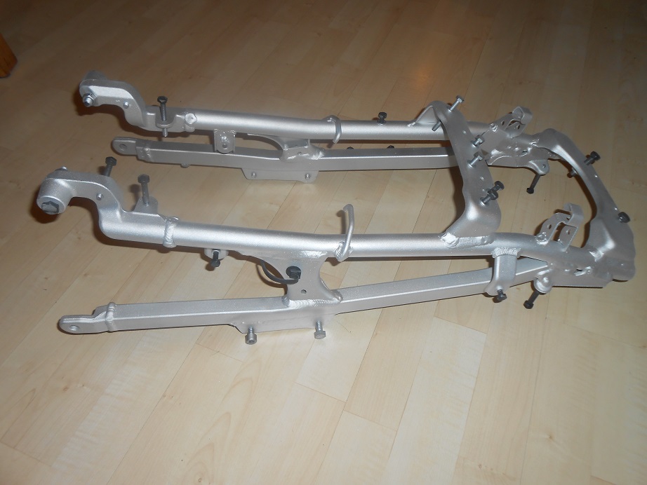

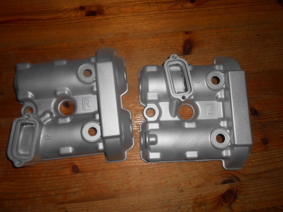

Beitrag von guzzistoni » 13.12.2013 21:00
Na, dann noch ein paar Bilderchen:
Ventildeckel -- sandgestrahlt
Halter für Knubbelkühler und Instrumente in VA
Heckrahmen, geändert und gestrahlt,
@AluSchweisser: Rahmen passt :ACK:
JuBa
Beiträge: 3434
Registriert: 03.05.2007 23:01
Wohnort: Südlohn
Re: guzzistoni' K4 **FranK6nstein**
#503
Beitrag von JuBa » 13.12.2013 22:29
8-O Dein Talent möchte ich haben.
Was hast denn an dem Heckrahmen ändern lassen? Steht es jetzt steiler?
#504
Beitrag von guzzistoni » 14.12.2013 5:06
JuBa hat geschrieben:Was hast denn an dem Heckrahmen ändern lassen? Steht es jetzt steiler?
Das geschulte Auge müsste das erkennen, steiler isser aber nicht :mrgreen:

ihr habt doch mal wieder etwas an den Befestigungspunkten für die Sozius Fußrasten geändert... oder ?
#507
Beitrag von guzzistoni » 14.12.2013 11:16
Xray hat geschrieben:ihr habt doch mal wieder etwas an den Befestigungspunkten für die Sozius Fußrasten geändert... oder ?
Genau, gewonnen: 10 Freiposts im U30-Fred :mrgreen: :!:

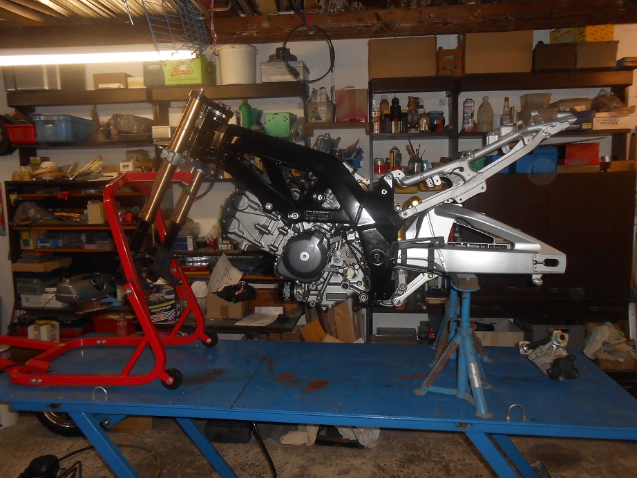

Beitrag von guzzistoni » 14.12.2013 20:27
Die Gelegenheit war günstig und da habe ich mit meinem Kumpel mal den Motor in die Kante gehängt. Ist noch nicht festgeschraubt, aber ich brauchte Platz für den Knubbelmotor :mrgreen:

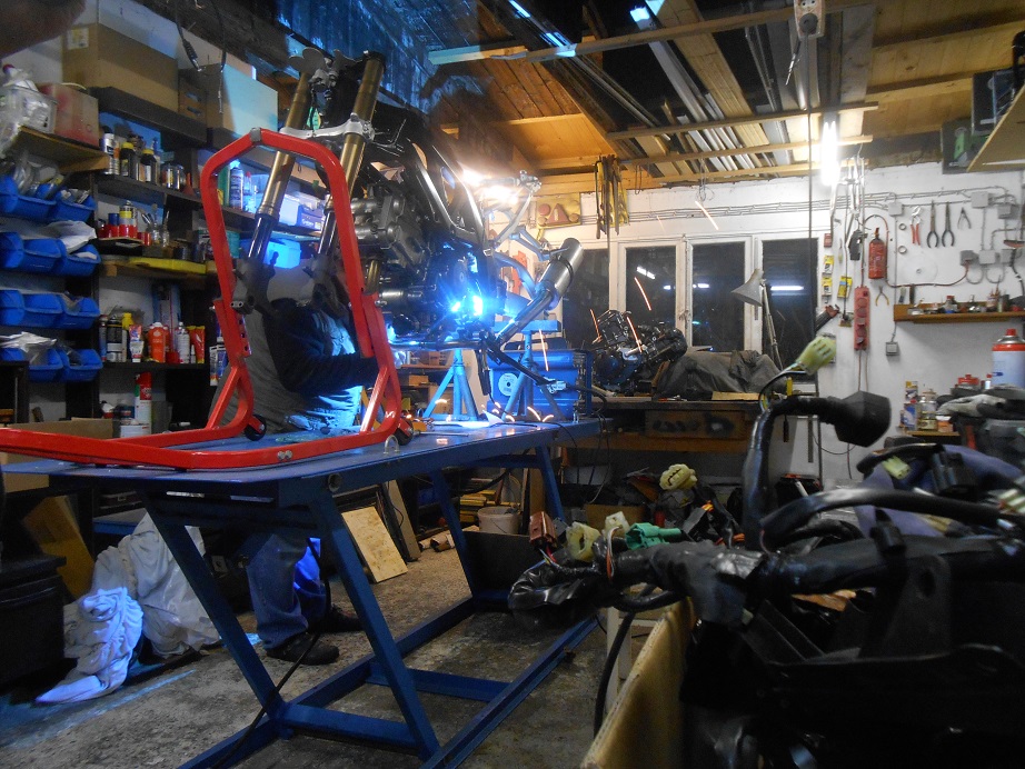

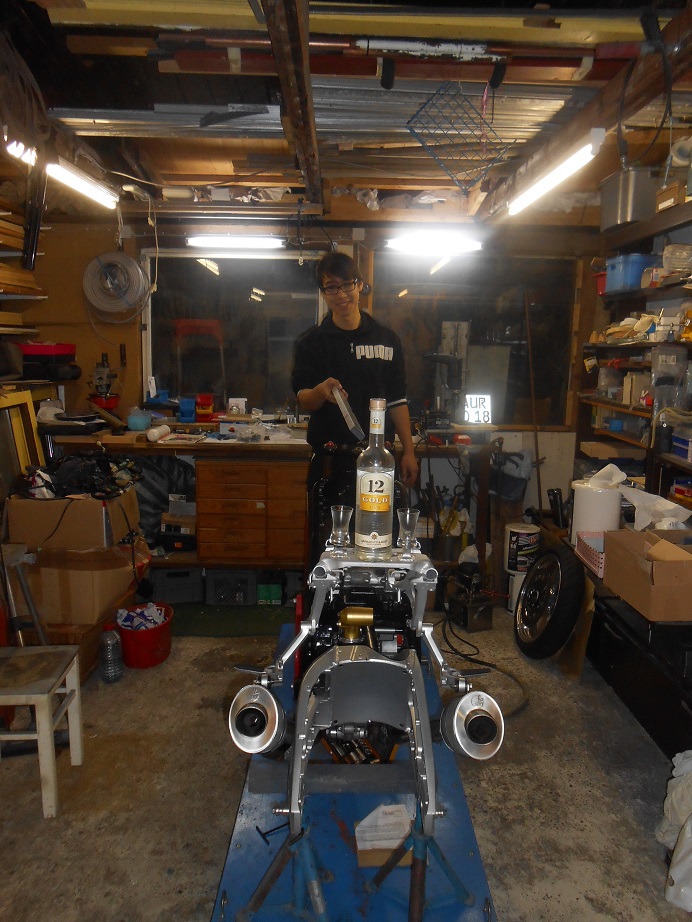

So, liebe Leute, jetzt geht es auch hier mal wieder ein wenig weiter.
Heute war meine Eleve hier und wir haben mal das Doppelrohr final angepasst.
Ich habe mich entscheiden, die Cagiva-Krümmer mit den Endkrümmern, die Dieter angefertigt hat, zu verschweißen.
Wir habe also die Auspuffanklage montiert, und möglichst genau ausgerichtet. Das ist gar nicht so einfach, das so hinzubekommen, das die beiden ESD's "synchron" sind. Ich denke aber, das wir das so gut es eben ging hinbekommen haben. Dabei ist uns aufgefallen, dass die linke Soziusraste etwas weiter absteht. Dann haben wir noch eine Halterung für den Krümmer auf der rechten Seite zum Rahmen gebaut und abgeheftet.
Ich habe die Krümmer und den Halter nur gepunktet, da ich nicht sehrt gut schweißen kann und meine Schweißnähte gruselig aussehen -- ich werde die Krümmeranlage noch einem Fachmann gaben, der dann alles richtig und optisch ansprechend verscheißen kann.

Es wird :top:
Und ne konkret korrekte Wasserwaage am Start :mrgreen:
