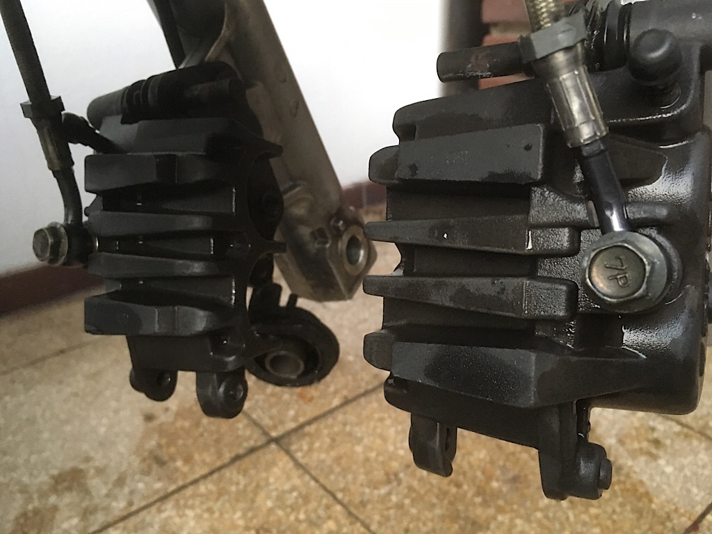

Beitrag von 2blue » 18.07.2017 22:22
hier mal einige Bilder vom baden der Sättel :wink:
Frisch gebadet 01
Frisch gebadet 02
Noch in der Badewanne

Beitrag von 2blue » 18.07.2017 22:51
VOODOO hat geschrieben:....und nach dem Baden mit der Wurzelbürste bearbeitet, oder wie?
Ne da reicht mit den Wasserschlauch abduschen und mit einem Pinsel ganz leicht in und um die Kolben. Also ganz ohne Körpereinsatz locker aus dem Handgelenk :mrgreen:

Beitrag von 2blue » 19.07.2017 22:26
VOODOO hat geschrieben:Hm - da könnte ich mir die Schmiererei ja sparen.
Was nimmst für Spülmittel?
Einweichdauer?
Kalt Wasser, oder warm?
Das was Tilly schon vor seit bestimmt 50 Jahren empfiehlt aber es geht auch jede andere Marke Palmolive
1Tag, ergibt sich halt wenn man abends anfängt und den nächsten Abend weiter macht. :mrgreen:
Lauwarm

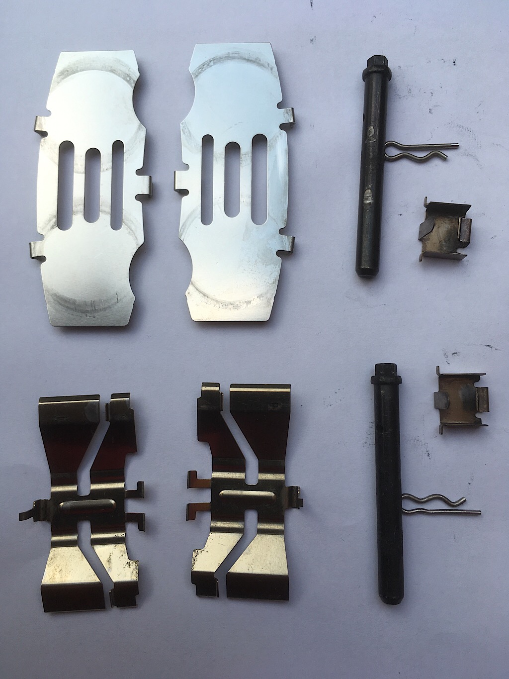

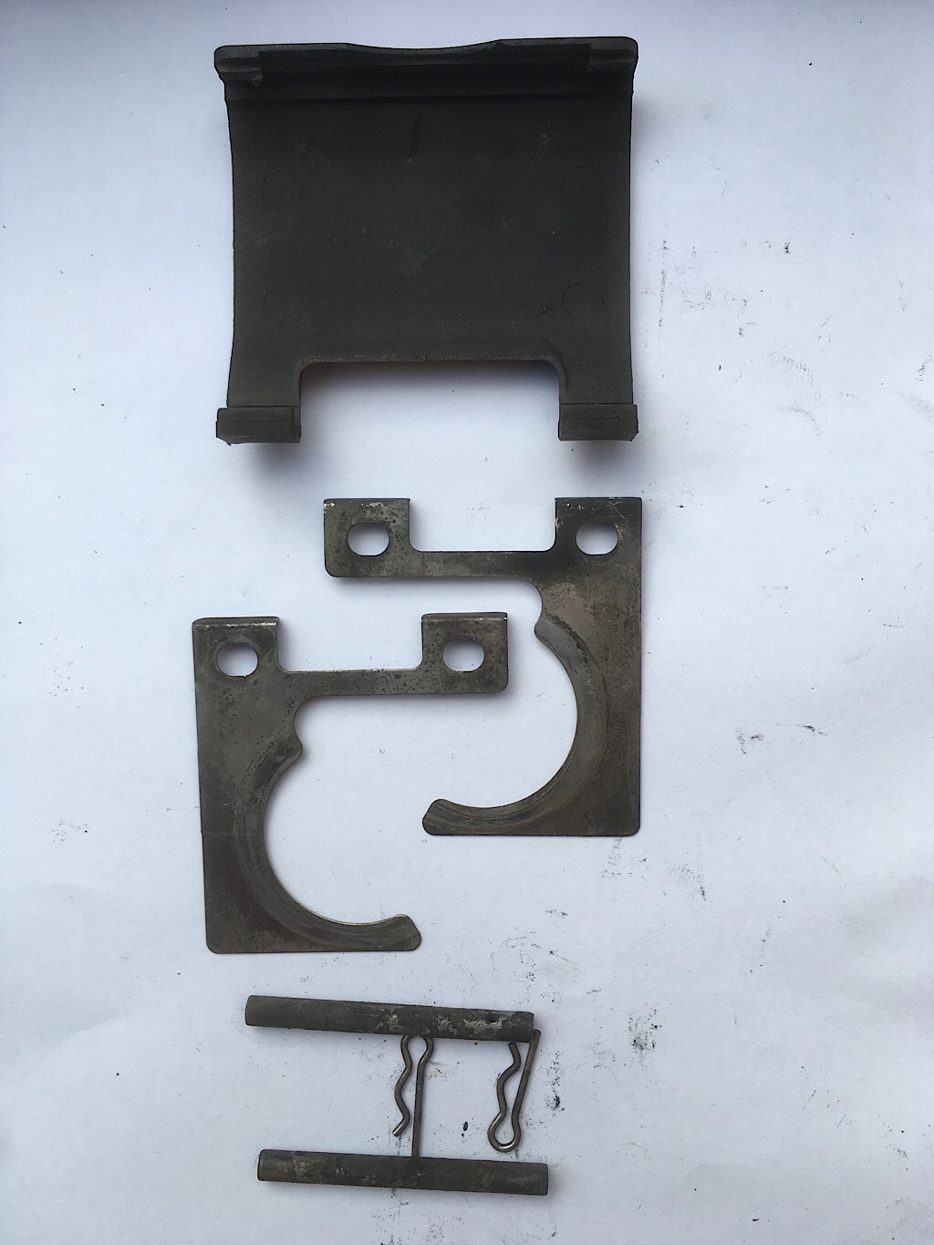

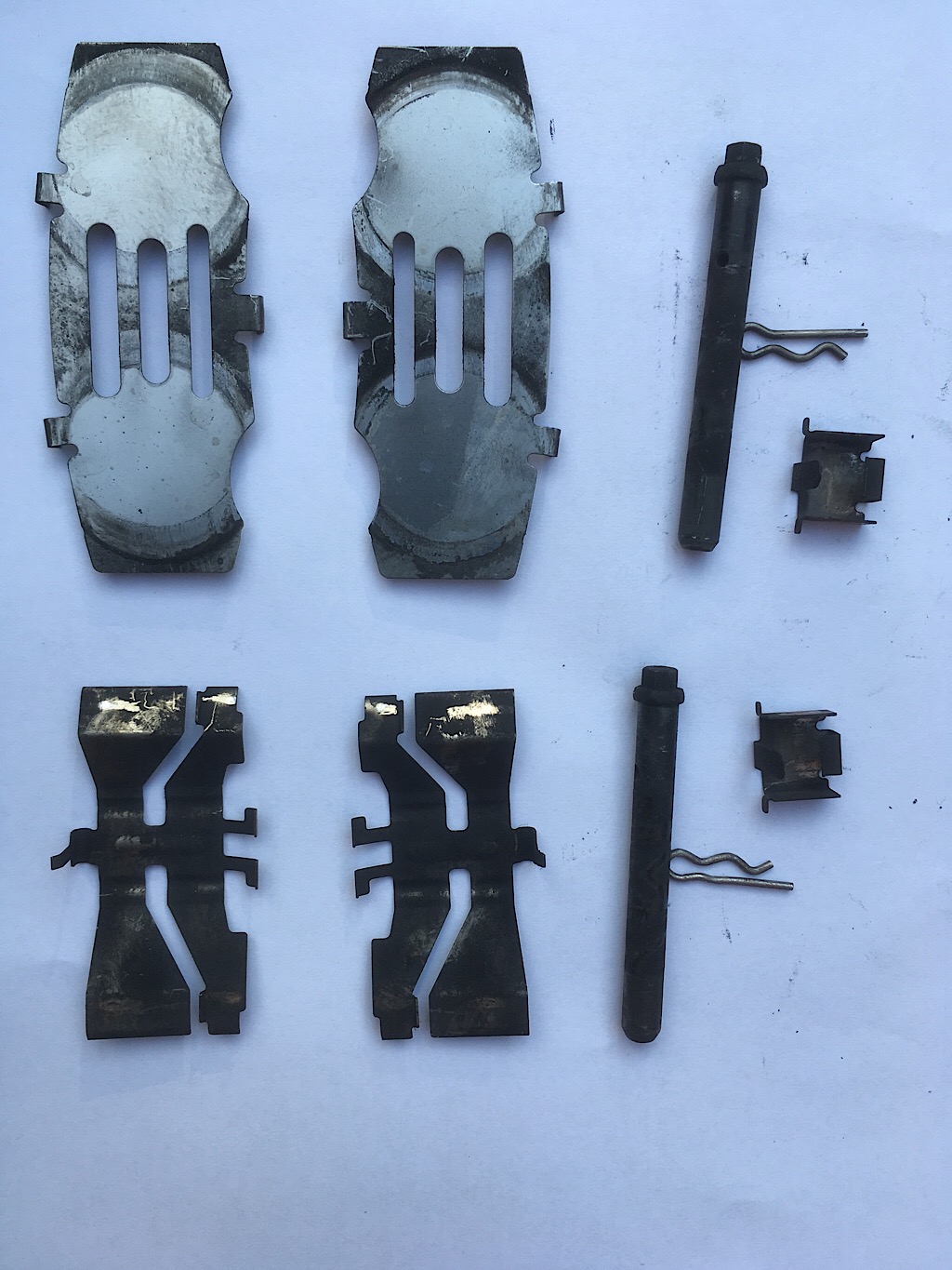

Heute war wieder putzen angesagt, und zwar die Kleinteile. Hier mal ein vorher nachher.
Kleinteilig vorne dreckig
Kleinteilig vorne sauber
Kleinteilig hinten dreckig
Kleinteilig hinten sauber
Die letzte Feder ist noch dreckig, die hatte ich auf dem dreckig Bild vergessen :wink:
Jetzt müssen nur noch die Teile von Hardy kommen und dann geht es weiter.

Beitrag von hannes-neo » 22.07.2017 10:48
Hat das Einlegen in Seifenwasser etwas gebracht?
Kann ich mir kaum vorstellen, so penetrant wie Bremsstaub haftet.
Beiträge: 5197
Re: Die Knubbel von 2blue
#60
Beitrag von 2blue » 22.07.2017 11:32
hannes-neo hat geschrieben:Hat das Einlegen in Seifenwasser etwas gebracht?
War auch sehr skeptisch als ich das vor Jahren bei den TLern gelesen hatte. Habe das dann an der PC08 meiner Frau getestet :oops: und für gut empfunden.
Für die Sättel kenn ich nichts besseres. :top:
Das Grobe der Kleinteile wurde auch gut sauber, habe aber mit dem Glasfaserpinzel noch nacharbeiten müssen.
