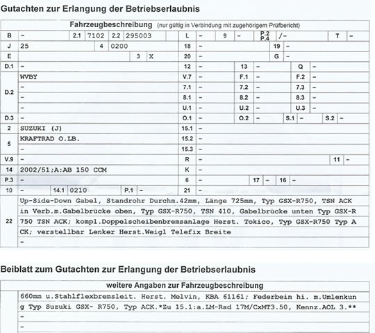

Nach ca. 2 stündiger Prüfprozedur ist mein Schätzchen nun wieder legal unterwegs. :juchu:
Erstmal hab ich dem Prüfer alles geschildert was umgebaut wurde.
Dazu hatte ich vier Datenblätter (SV650 ab K3, GSXR600 ab K4, GSXR60 ab K8 & GSXR750 ab K8) und eine Auflistung der verbauten Teile dabei.
Zusätzl. noch das Gutachten des Lenkers und die ABE der Melvins.
Dann hat er sich das Moped ca. 1 Std. lang eingehend angesehen und war sehr zufrieden mit der Umsetzung.
Zwischendrin hatte er immer mal wieder ein paar Fragen die ich natürlich alle beantworten konnte.
Besonders "gefallen" hat ihm, dass fast alle Teile aus dem gleichen Spendermodell stammen.
Während dessen hab ich ihm noch gesagt, dass er HU/AU auch gleich mitmachen soll (dann hab ich wieder 2 Jahre meine Ruhe)
"Klar, mach'mer!". Motor an, Sonde rein und weiter das Moped beäugt.
Parallel hat er sich alles zusammengeschrieben.
Anschließend hat er mich schonmal zu einem Kollegen zum Bezahlen geschickt (gutes Zeichen :D ) und hat sich auf ne Probefahrt begeben.
Nach ca. 30 Min kam er wieder und hatte nichts zu beanstanden. Selbst der Bremspumpe, bei der er etwas Bedenken hatte, gab er nun auch seinen Segen.
Alte Plakette runter, neue drauf, TÜV & HU/AU Bericht geschrieben, FERTIG!
Was auch cool ist, KEINE Fabrikatsbindung bei den Reifen! Das war ja anscheinend bei vielen USD Eintragungen hier im Forum schon der Fall.
Gekostet hat's mich 297,82 €. Ein Schnäppchen ist was anderes, aber meine Vorabschätzung lag sowieso in dem Bereich. Und HU/AU war ja auch noch dabei.
Irgendwie ein erleichterndes Gefühl. Besonders in Bezug auf die Änderungen seit dem 01.07. Da hatte ich vorher etwas Sorge.
Liegt aber anscheinend absolut im Ermessen des Sachverständigen.
Das Thema kam übrigends überhaupt ned zur Sprache (wer viel fragt, bekommt evtl. auch viel Antwort :wink: )

Was für Datenblätter hast du denn da mitgebracht ? Will mir ja auch ne USD Gabel zulegen ....

hier die Datenblätter:
Datenblätter_SV+GSXR.xls
(39 KiB) 130-mal heruntergeladen
Die Infos sind überwiegend von http://www.krad24.de.

ich71092 hat geschrieben: Was für Datenblätter hast du denn da mitgebracht ? Will mir ja auch ne USD Gabel zulegen
Einfach übersichtlich aufschreiben was eingebaut wird, woher es stammt und welche Leistungsdaten ccm, PS,km, Gewicht das Spennderbike hat, Das ganze mit ein paar schönen Bildern abgerundet
ich71092 hat geschrieben:Finds dennoch zu teuer was du dafür bezahlen musstest ....
Der Preis solcher Sonderabnahmen richtet sich u.a. auch nach dem Zeitaufwand, für 2 Std Prüfung und HU ist der Preis sicher OK -- ist aber objektiv betrachtet schon recht viel!! Ich habe im Frühjahr für Eintargung USD-Gabel etc. bei ca. 1 Std Aufwand rund 100€ gelöhnt

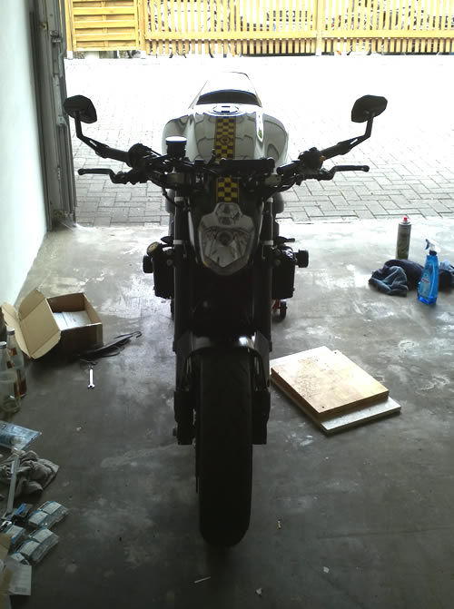

achja, bevor ich zum TÜV gefahren bin, hab ich für den Fall des Falles extra noch meine Spiegel hochgedreht.
Das wollt ich euch nicht vorenthalten:
Hat was von nem Elch oder Hirsch find ich :mrgreen:
Bei dem Anblick läuft's mir eiskalt den Rücken runter...
... die Sicht war allerdings super :?

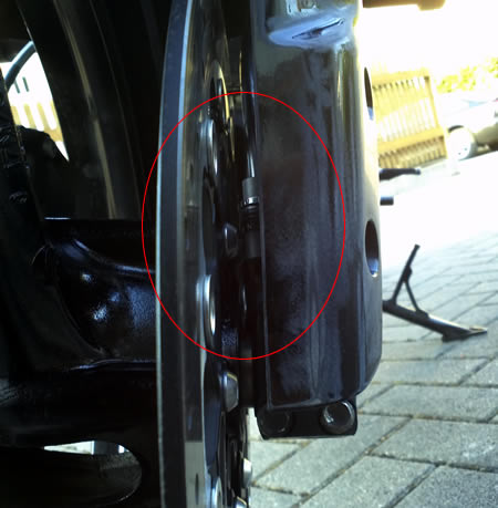

Heut gegen Abend war mir etwas laaangweilig und ich hab angefangen ne traditionelle Beschneidung am GSXR Fender vorzunehmen. :wink:
Nach dem ersten Optik-Check, hab ich dann noch 4 passende Halter aus Alu gemacht, die mir das gute Stück etwas tiefer in Richtung Reifen bringen.
Ganz zufrieden bin ich noch ned. Hinten muss ich seitlich noch a weng was wegnehmen.
Ansonsten ist's glaub ganz OK geworden.
Was mir richtig gut gefällt, dass der Fender den Sensor vom Tacho bzw. den Halter verdeckt:
