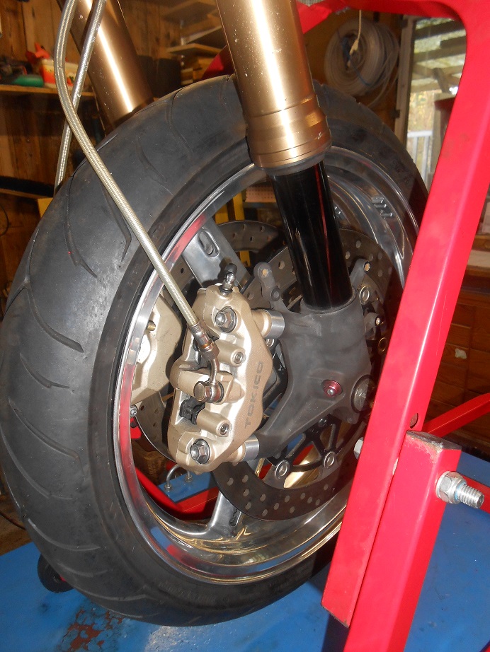

Sauber! Pinsel die Dinger mal schwarz matt an, alles andere sieht billig aus :!:

Hm. Meine SC57 Sättel sind Schwarz..
Re: guzzistoni' K5 **FranK6nstein**
#529
Beitrag von guzzistoni » 30.12.2013 17:56
focuswrc hat geschrieben:Hm. Meine SC57 Sättel sind Schwarz..
Must sie mal sauber machen :mrgreen: :lol:
Meine sind wohl aus 2006, silberne waren u.a. an der Repsol-Fireblade verbaut.

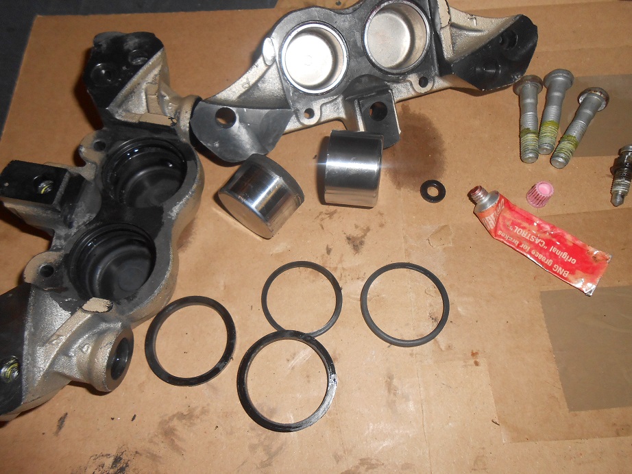

Das sind schon feine Dinge die SC57-Sättel. Die sind mit irgend einem Zeugs beschichtet (Teflon?) , das haben die Tokicos von den Gixxer nicht zu bieten. Ich habe die Sättel mal schön sauber gemacht, von außen und von innen. Alles ist sehr schön gängig, das erfreut mein Herz.
Jetzt muss ich noch Spacer drehen, damit es mit den Bremsscheiben passt. Habe schon ausgemessen: die müssen bei mir 15mm stark sein.

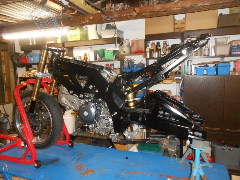

-- ach ja, die Schwinge habe ich dann auch eingebaut und den Motor fest verschraubt.

Macht schon was her!
Oh ja definitv. :top: Hattest du den Rahmen selber lackiert und wenn ja mit was?
#534
Beitrag von guzzistoni » 30.12.2013 23:40
mortelli91 hat geschrieben:Hattest du den Rahmen selber lackiert und wenn ja mit was?
Ja, selber lackiert, mit 2-K Kfz-Lack und Spritzpistole

Na, dann hier auch noch schnell ein Bild von den SC 57 Sätteln (vonner anners Siet) :D

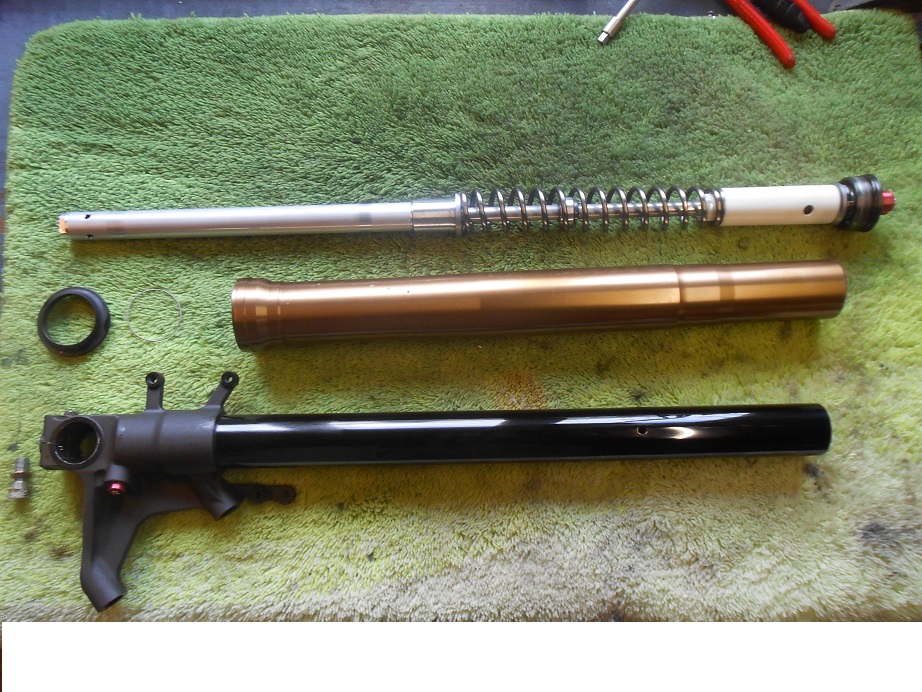

Heute habe ich die USD-Gabel ausgebaut und die Simmeringe getauscht.
Das linke Gabelrohr war ja undicht, ich habe die Dichtringe an beiden Gabelholmen gewechselt. Hat alles gut geklappt.
Ich muss nur noch Gabelöl auffüllen.
Bei Bedarf kann ich mal eine Anleitung für die KB machen, wie man die Gabel zerlegt und die Simmeringe auswechselt.
