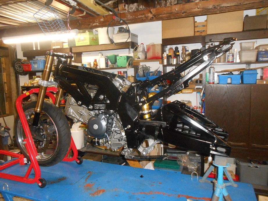

Beitrag von guzzistoni » 30.12.2013 17:56
focuswrc hat geschrieben:Hm. Meine SC57 Sättel sind Schwarz..
Must sie mal sauber machen :mrgreen: :lol:
Meine sind wohl aus 2006, silberne waren u.a. an der Repsol-Fireblade verbaut.
Re: guzzistoni' K5 **FranK6nstein**
#530
Beitrag von guzzistoni » 30.12.2013 19:15
Das sind schon feine Dinge die SC57-Sättel. Die sind mit irgend einem Zeugs beschichtet (Teflon?) , das haben die Tokicos von den Gixxer nicht zu bieten. Ich habe die Sättel mal schön sauber gemacht, von außen und von innen. Alles ist sehr schön gängig, das erfreut mein Herz.
Jetzt muss ich noch Spacer drehen, damit es mit den Bremsscheiben passt. Habe schon ausgemessen: die müssen bei mir 15mm stark sein.

Beitrag von guzzistoni » 30.12.2013 23:40
mortelli91 hat geschrieben:Hattest du den Rahmen selber lackiert und wenn ja mit was?
Ja, selber lackiert, mit 2-K Kfz-Lack und Spritzpistole

So jetzt einen Beitrag im richtiger Fred :!:
Heute habe ich die USD-Gabel ausgebaut und die Simmeringe getauscht.
Das linke Gabelrohr war ja undicht, ich habe die Dichtringe an beiden Gabelholmen gewechselt. Hat alles gut geklappt.
Ich muss nur noch Gabelöl auffüllen.
Bei Bedarf kann ich mal eine Anleitung für die KB machen, wie man die Gabel zerlegt und die Simmeringe auswechselt.
