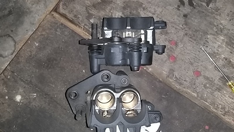

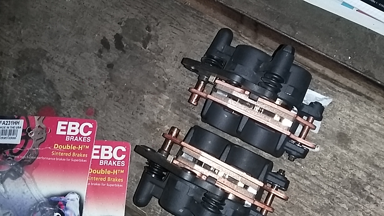

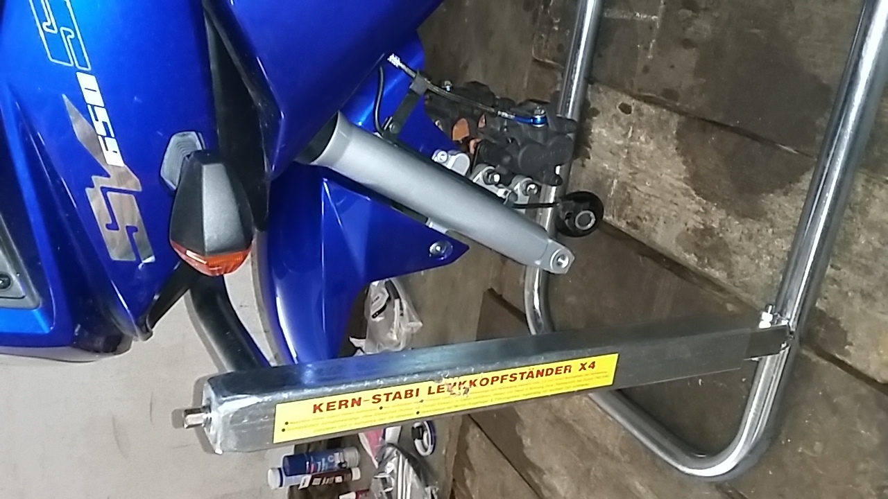

Dann ging es der Bremse an den Kragen. Die Bremsflüssigkeit natürlich schön dunkelgelbbraunbääh. Also erstmal wieder Grey's Anatomie angesagt

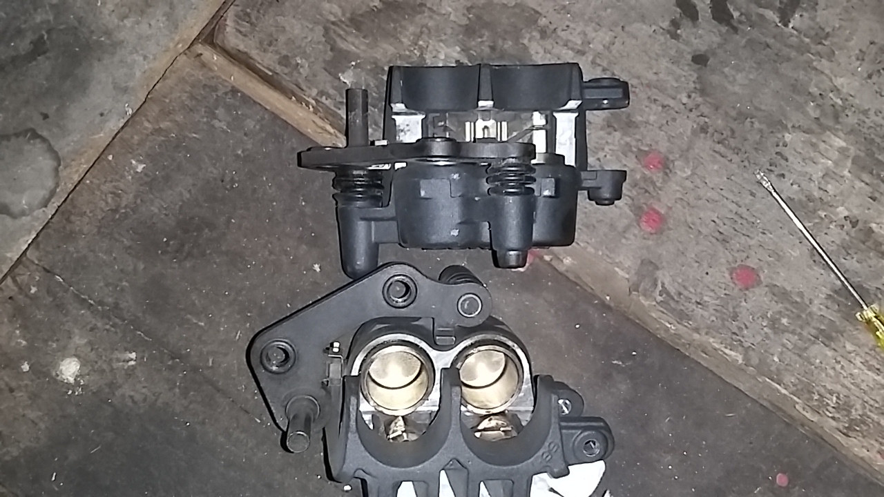

Dann erstmal die alte Bremsflüssigkeit abgesaugt, Leitungen abgebaut und Sättel demontiert.
Dichtungen sahen zwar noch alle gut aus, wurden dann aber trotzdem überholt. Sicher ist sicher. Zu säubern war nicht viel

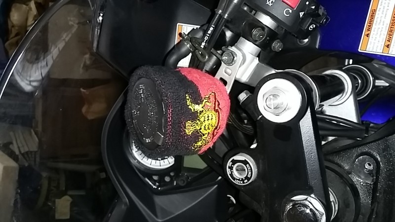

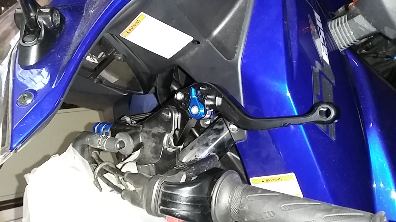

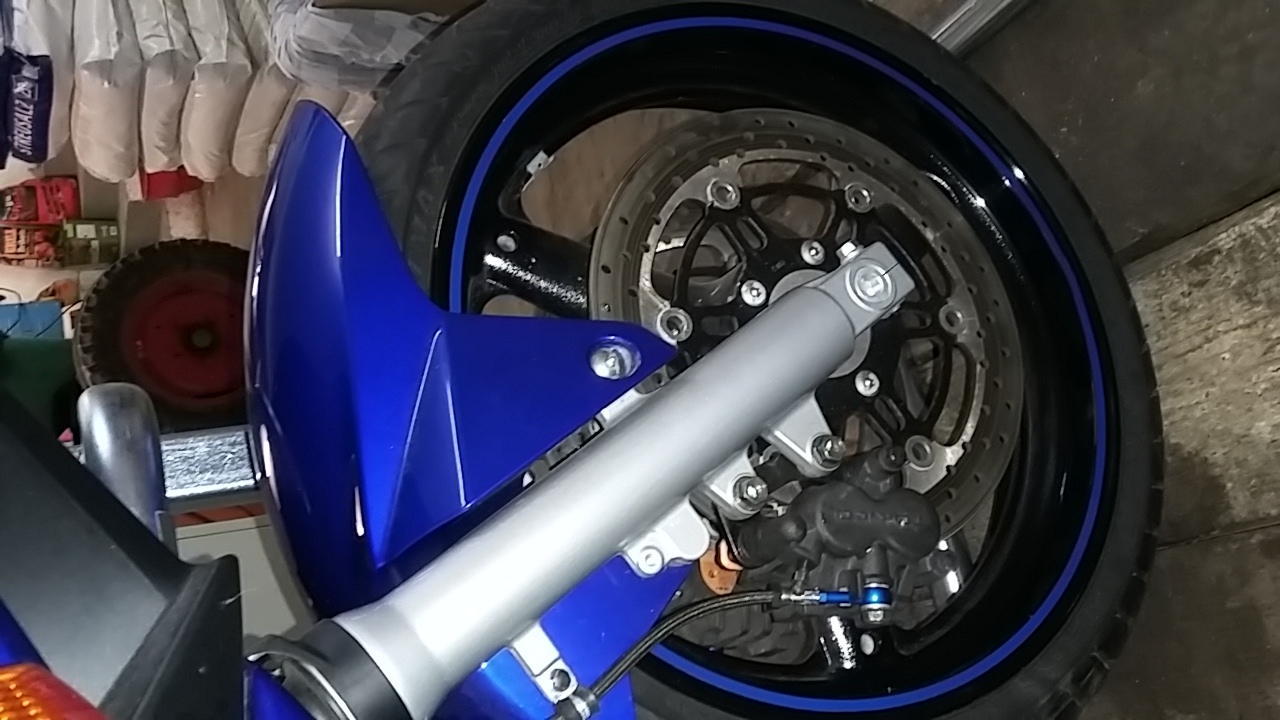

Danach noch noch EBC Double H Sintermetall-Beläge eingebaut und wieder zurück ans zusammenbauen. Einmal Stahlflex verlegen und neue ATE Typ200 Bremsflüssigkeit rein. Dabei noch fürs Gefühl kurve V-Trec-Hebelchen dran. Entlüften und knackigen Druckpunkt erhalten
Und das Strümpfchen für die furchtlosen und treuen darf auch nicht fehlen

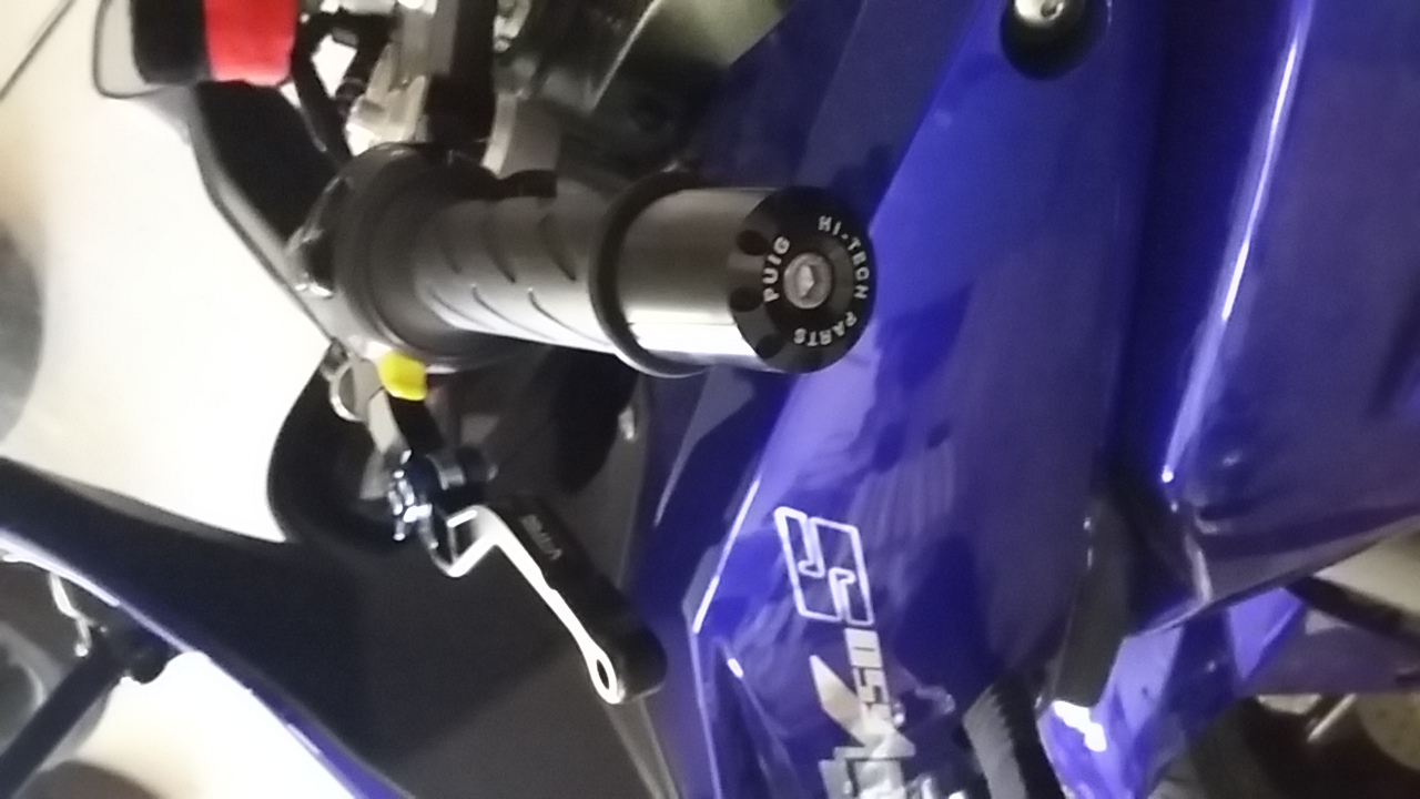

Wenn man schonmal am Lenker am schaffen ist, gab's auch glei neue Lenkerenden. Ich weiß nicht wie die Leute des immer machen, aber die sind irgendwie immer verschrammelt
Ebenfalls fürs Auge dann auch gleich das Felgenband drauf gemacht. Passt gut. Auch in blau! Ich hab mich echt schon dran gewöhnt und finde es wirklich seeehr schick
Nicht ganz so auffällig und fetzig wie das rot, aber hat definitv was!

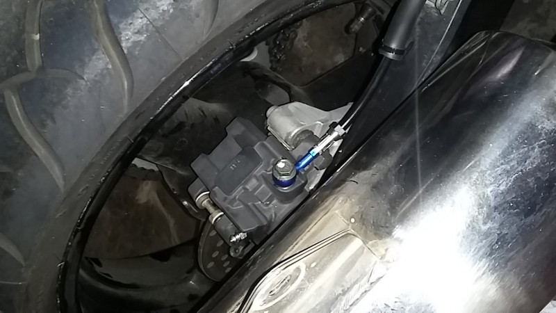

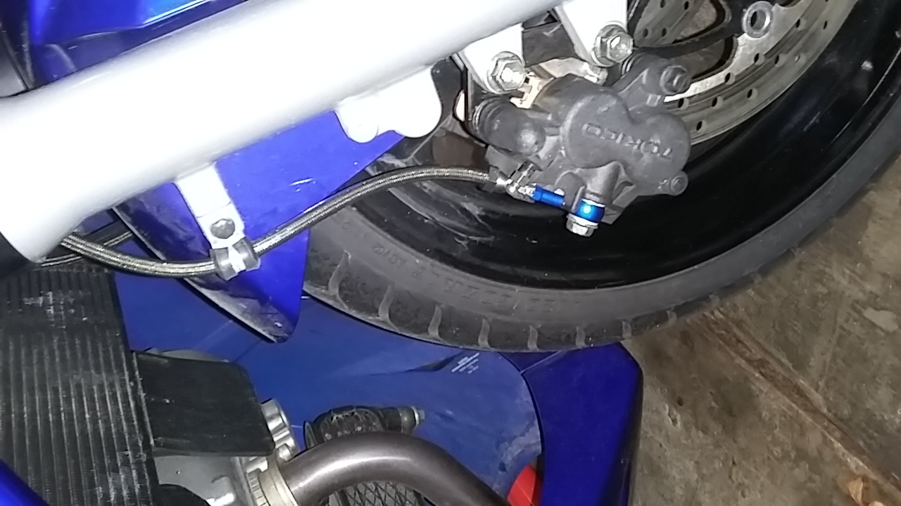

Dann prinzipiell einmal dasselbe in grün an der Hinterhand. Sprich: Bremsflüssigkeit raus, Leitungen ab und neue dran!

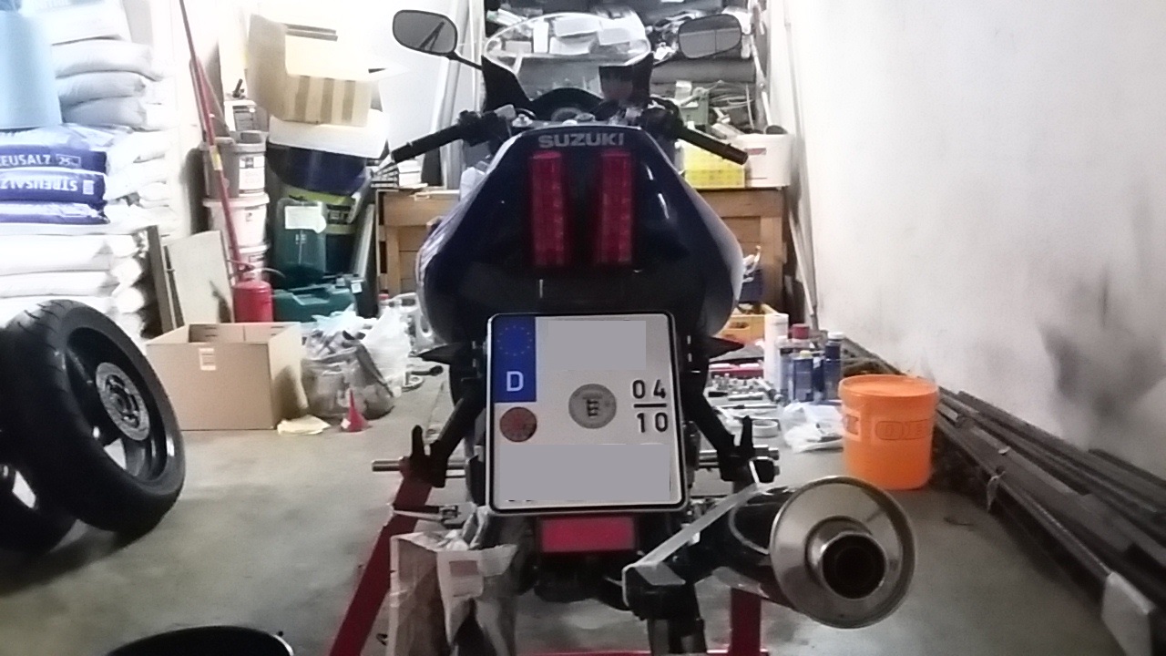

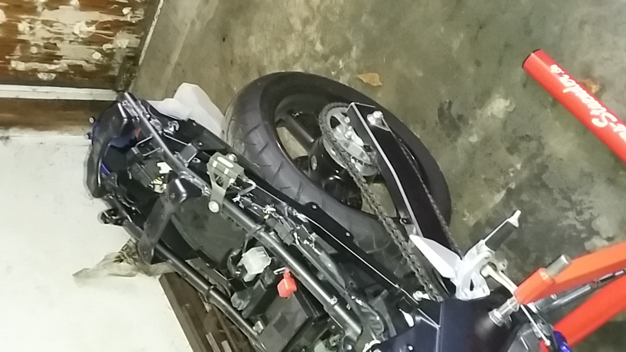

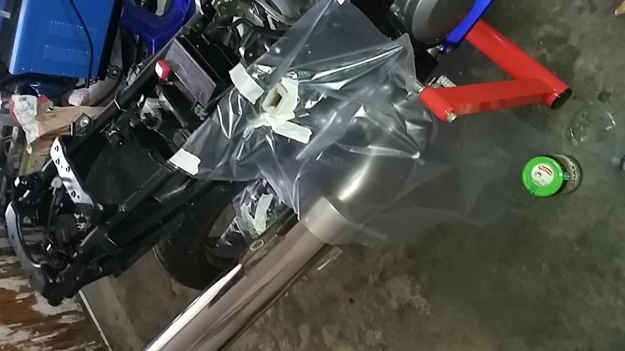

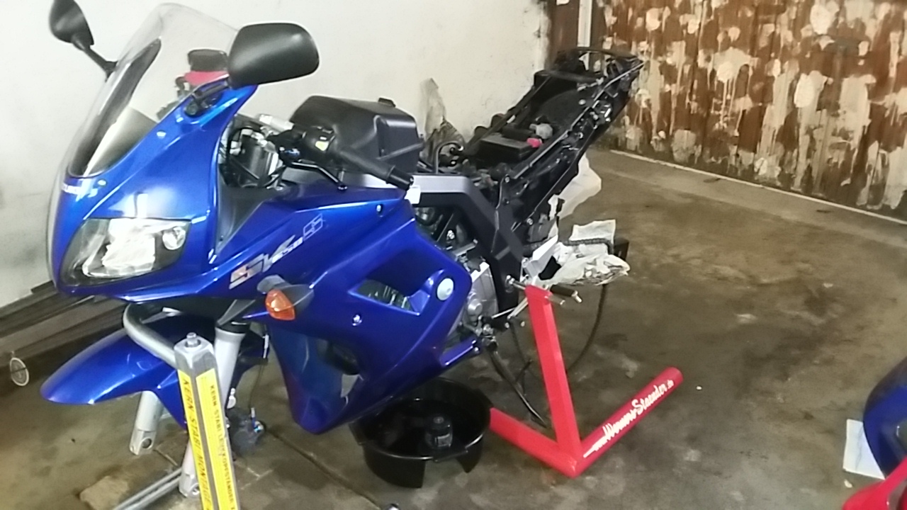

Da die 13 Jahre alten Dunlop Sportmax nichtmehr so dolle waren...weg damit! schnell! Also Räder raus. Dabei dann auch die Heckverkleidung abgenommen und den originalen KZH weggeschraubt. Und auch der Ölwechsel lief dann nebenher.

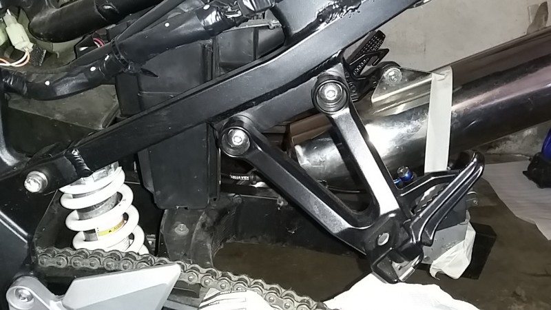

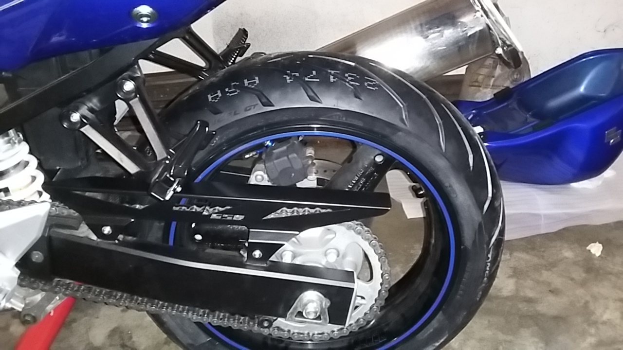

Ebenfalls für die Optik und weils eben einfach mal kurz gemacht war. Die pulverbeschichteten Rasten der roten an die blaue geschraubt und auch den KZH angepasst und montiert.
Dann kamen, nachdem drei gestandene Männer die bockelharten Schlappen buchstäblich von der Felge getreten haben die Räder mit den neuen Pirelli Angel GT wieder rein. Machen sich gut
Neben den Soziusrasten hat dann auch noch ein weiteres Teil der roten den Weg schon zur blauen gefunden. Und zwar der Kettenschutz.

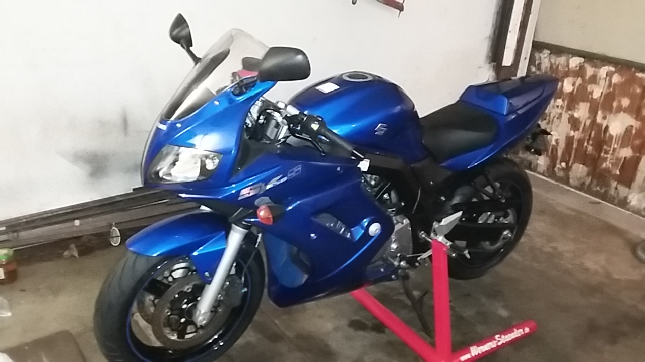

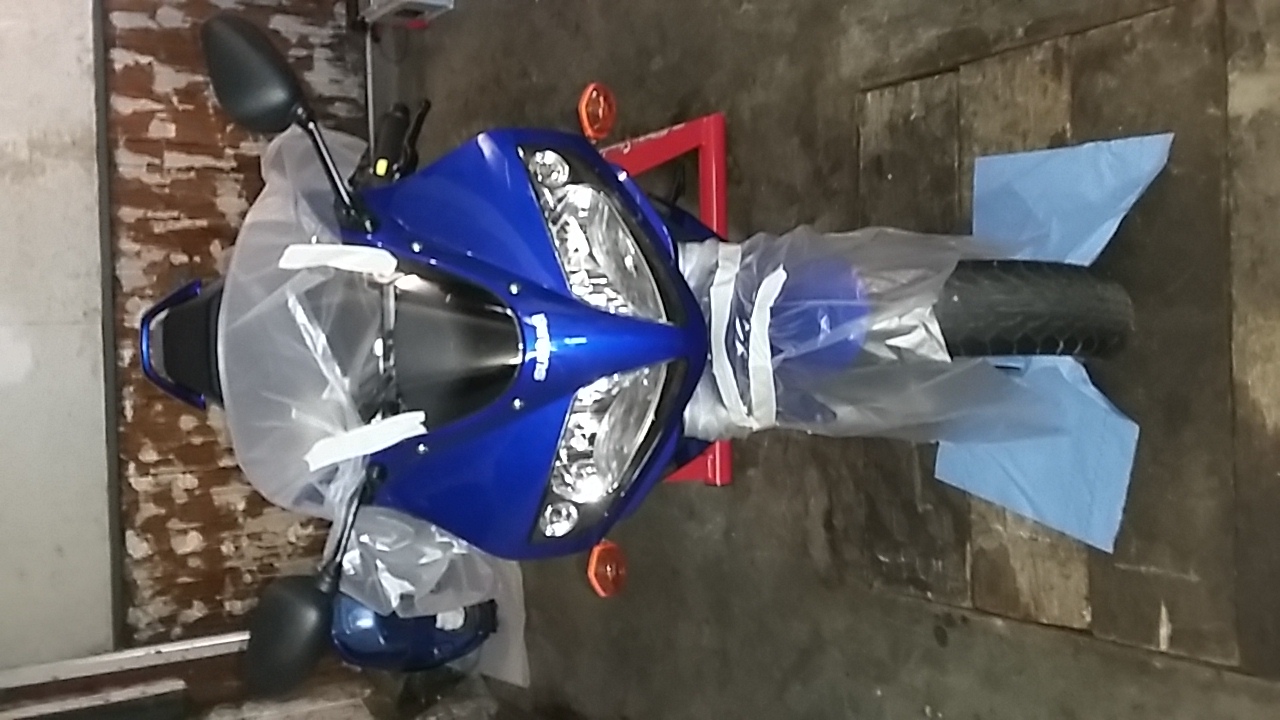

Nu wieder alles zusammenbauen und dann stand die Gute da

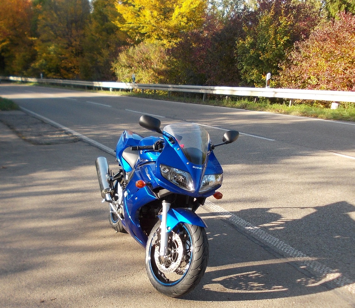

Probefahrt und zudem auch die ersten ernsthaften Kilometer nach meinem Unfall. Ich war ehrlich gesagt wirklich aufgeregt. Aber als dann alles lief und die ersten paar Kurven hinter mir lagen war die Anspannung wie weggeblasen und es blieb einfach nur pure Freude
Hab mich auch relativ schnell wieder reingefunden ins Fahren. Hat wirklich Spaß gemacht
Und zum Abschluss noch ein paar hochauflösendere Bilder mit frühherbstlicher Stimmung. Hab auch die OWL bisschen befüllt und die Bilder reingehängt. Schaut doch mal rein
