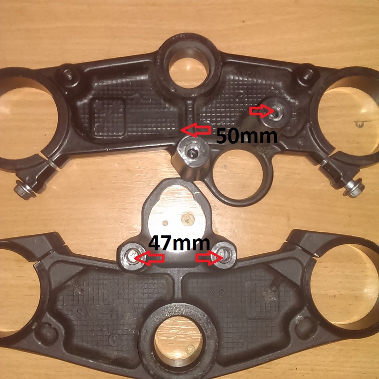

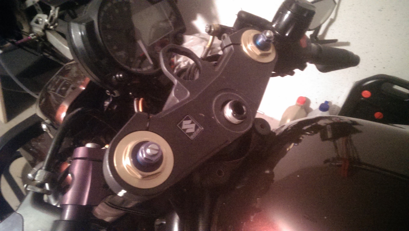

So vorhin auf die schnelle mal die K5 Brücke aufgesetzt, sieht wie zu erwarten scheiße aus mit unpassendem Offset.
Aber soll ja nicht gut aussehen sondern nur zeigen ob das lenkschloss mit der Brücke zusammen funktionieren würde wovon ich ausgehe.
Morgen weiß ich mehr wenn ich Lust dazu finde ;) bier

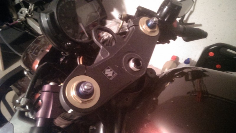

So habe heute das Lenkschloss versucht zu montieren, joa Pustekuchen.
Wieder erwarten nicht passend. Mit Gewalt gehts bestimmt aber das wird einem das Gewinde übel nehmen.
2015-02-25 18.46.57.jpg (174.28 KiB) 3264 mal betrachtet

Machs wie alle Profis... Panzertape und Kabelbinder :D
Langlöcher am Schloss möglich?
Re: Schafmuhkuh's Diablo *BLING* *BLING*
#544
Beitrag von Schafmuhkuh » 25.02.2015 20:59
Jap wäre möglich das per Langloch zu lösen.
Werd ich aber nicht machen. Geht mir erstmal drum ein Maß zu haben für die kommende Brücke.
Bin aber erstaunt das die Abstände unterschiedlich sind. Bin ich von Suzuki gar nicht gewohnt.

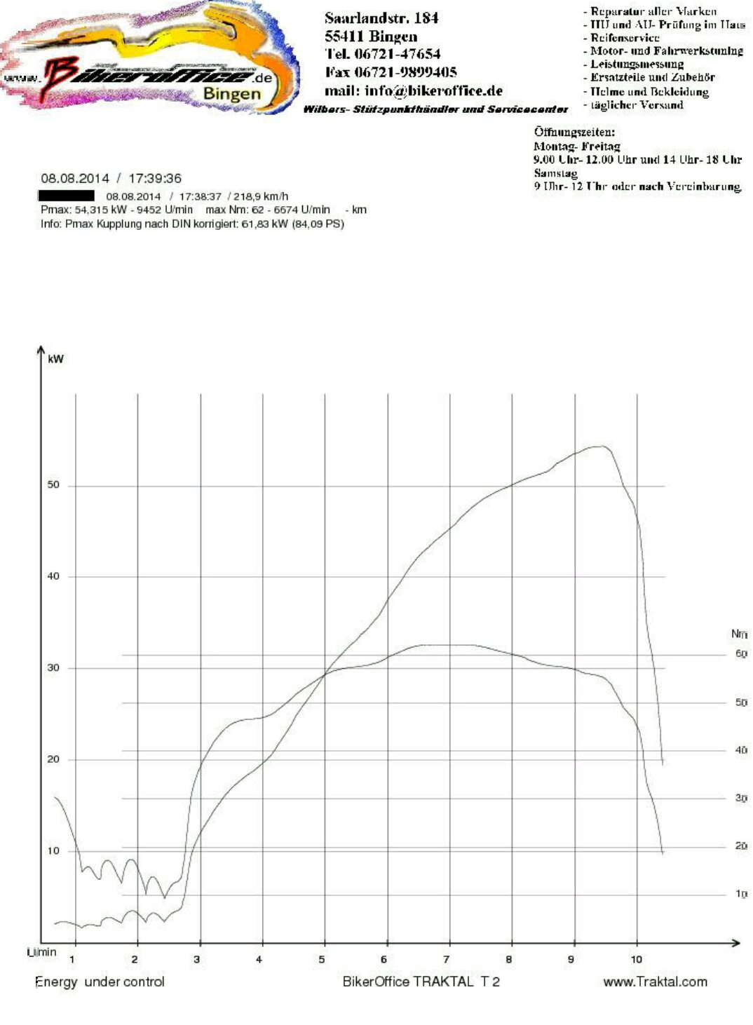

Da die Pfüfstandsergebnisse nun online stehen hier der meinige vom Treffen 2014.
Damit stärkste 650er aufm Treffen.
Wuhuu ich geh mir nen Eis kaufen :D :P

Schafmuhkuh hat geschrieben:Da die Pfüfstandsergebnisse nun online stehen hier der meinige vom Treffen 2014.
...Damit stärkste 650er aufm Treffen.
Dann mach das mal, dieses Jahr stehste nämlich nur auf Platz 2. :mrgreen:
Größere Konkurrenz iss ja wohl nicht zu befürchten... (vorausgesetzt der Duffy lässt seinen Hobel daheim)

Warum nur Platz 2? Kommt ne BigBore SV?

Wenn du ein paar Seiten zurück blätterst findest du meinen mit 91PS. :B
Ist halt vom Treffen sehr gut zu vergleichen da gleiche Umstände. Beim Treffen waren alle Ereignisse recht nach unten streuend.

Edit: Das iss aber schon eine recht ausgeprägte Streuung, zumal das ja der gleiche Prüfstand ist.

Ist halt alles auch von Luftfeuchte und Luftdruck abhängig. Ich kann mich erinnern dass auf dem Treffen die Kilo Treiber alle gejammert haben das sie schlechtere Ergebnisse haben als sonst.

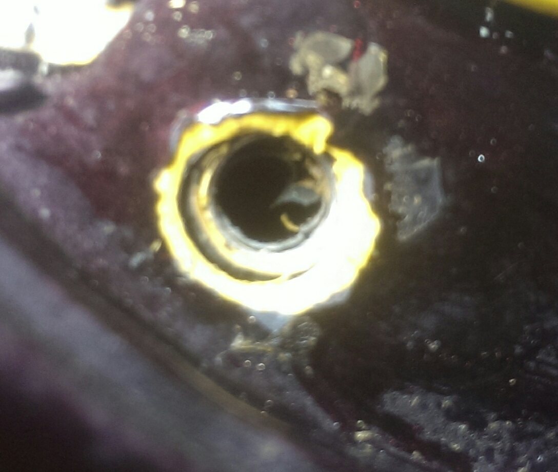

ABER: Das Röhrchen der Tankentlüftung bzw der Wasserüberlauf ist gebrochen :(
Gibt's da einen guten Tipp wie ich das wieder richte? Hab es mir noch nicht genauer angeschaut.
Hab nicht wirklich Lust auf Neukauf vom Tank :(

Beitrag von focuswrc » 27.02.2015 20:27
N Kumpel is auch dieses Röhrchen gebrochen gewesen. hat sich eins nachgebastelt und in den Tank eingelötet.. mit viel Liebe geht dass dann auch ohne lackieren

Morgen mal schauen. Wenn ich Glück habe ist ein Stück übrig was über steht. Wenn nicht heißt es löten oder aber dicht machen.
#555
Beitrag von Schafmuhkuh » 27.02.2015 21:27
Das hat mir jetzt keine Ruhe gelassen.
Also nochmal in die Garage.
Joa und wie soll es anders sein.......
.......BÜNDIG ABGERISSEN *KOTZ*
