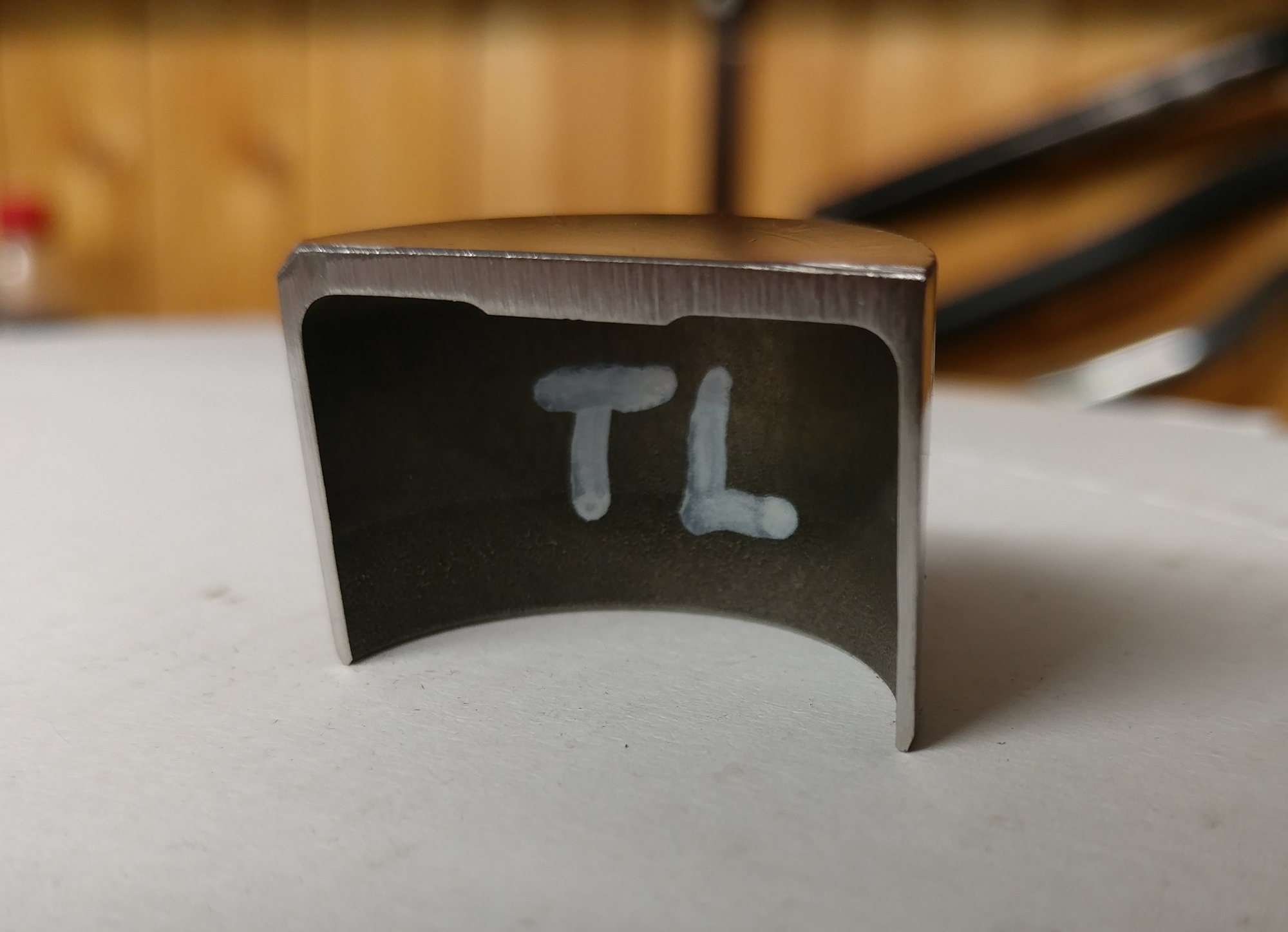

Wenn der Tassenstößel kippelt, liegt doch eher hier das Problem oder? Dieser winzige Auflagepunkt am oberen Ende des Ventils hat doch eher wenig mit der Führung des Stößels zu tun. Normalerweise sitzen die Tasse ja recht stramm und müssen genau eingesetzt werden um nicht zu verkanten.
focuswrc
Beiträge: 1518
Registriert: 24.10.2012 13:26
Wohnort: Königsbach-Stein
#542
Beitrag von focuswrc » 28.10.2017 17:14
Ich hatte das geräusch echt lange suchen müssen. Es trat dann genau auf, als die Nocke ihren höchsten hub hatte und somit von der vorderen seite der tasse über das zentrum auf die hintere lief. Da hat dann die belastungsseite der führung von hinten nach vorne gewechselt. Dieses umkippen auf die vordere fläche hat dann das geräusch gemacht. Ich weis leider auch nicht, wie viel luft im inneren der tasse zur feder hin ist.
Man hat auch schon gesehen, dass der rand der tasse an den randflächen wo es gegen kippt aufpoliert war. Im Schacht im kopf hat man leider nich viel erkennen können. Zumindest nicht mehr als beim nachbarventil
Knubbler
Beiträge: 3046
Registriert: 09.11.2013 21:07
#543
Beitrag von Knubbler » 28.10.2017 17:37
Hab die Tasse mal aufgeschnitten gehabt. Die äußere Wandstärke waren 0,8mm
Sollte also einiges an Platz zur Feder vorhanden sein

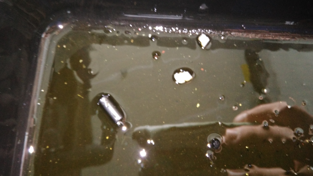

So ich hab den haufen jetzt einfach zusammen geschraubt. Zumindest zum tüv wär noch schön. Neuen kopf werd ich wohl von der insel bestellen. Wobei ich beim limbächer ne schöne 650er noch gefunden hätte. Als zweittöff und dann für die renne evtl geil.
Im abgelassenen öl und in der pumpenvorkammer hab ich auch den ganzen kram gefunden.

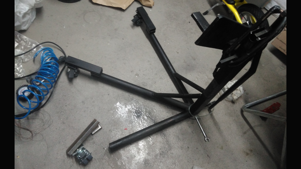

Heut mal ganz was anderes gemacht. Mal die räder an den heber angebraten.

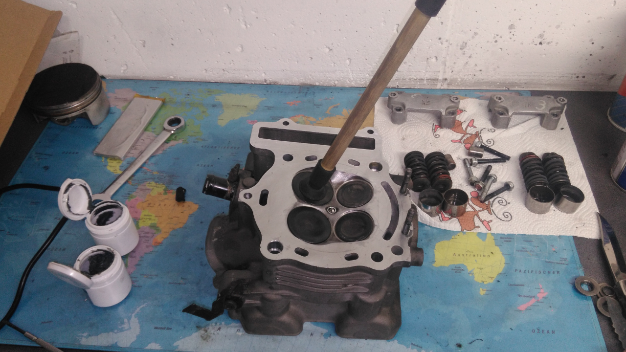

Beitrag von focuswrc » 07.01.2018 7:21
Haja. Doppelte heilungskräfte sind doch klasse.
Ich hab mal am kopf weiter gemacht. Fehlen noch die ventilfedern und der schwarze lack.
