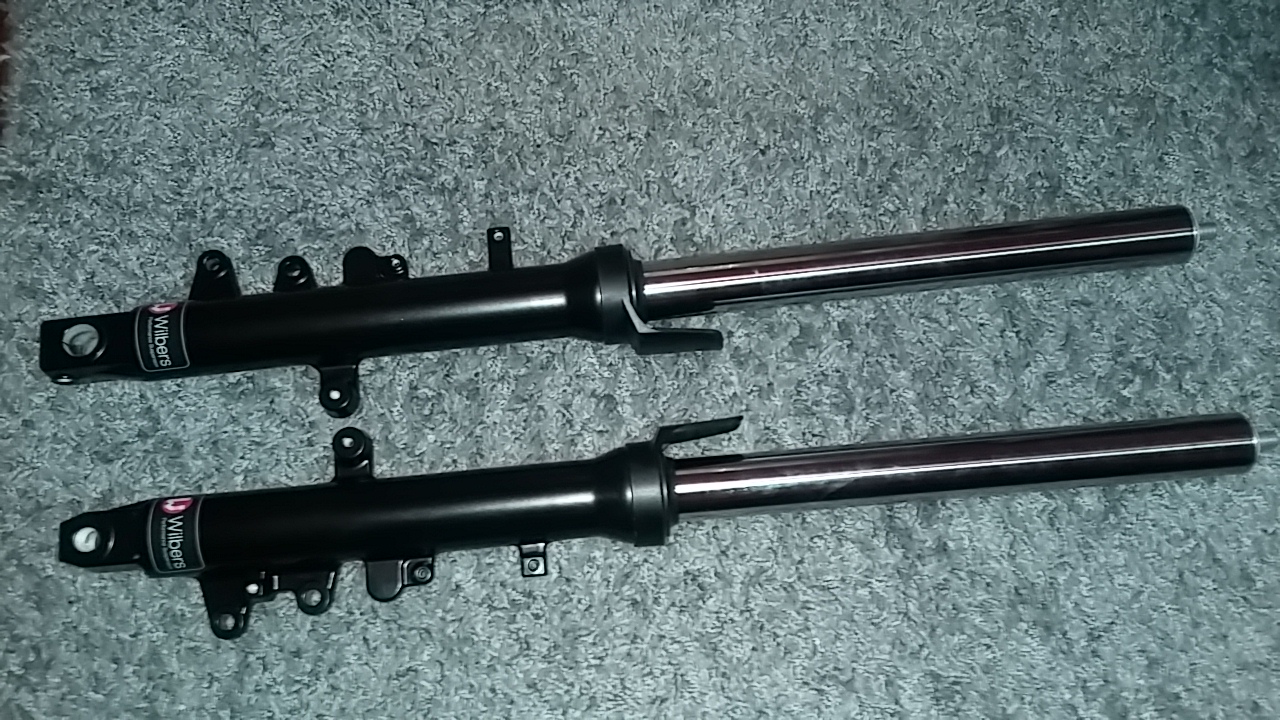

Soooo!
Die Gabel ist wieder zusammen :)
Eingebaut sind jetzt wieder progressive Wilbers Federn und 10er Wilbers Öl mit 100mm Luftpolster. Das hat mir das letzte Mal schon sehr gut gelegen, also hab ich daran auch nichts geändert.
Dann kann es jetzt eigentlich erstmal wieder zum Zusammenbauen gehen, bevor ich das nächste Demontiere :lol: :D
Bin gespannt wie sich das ganze Schwarz optisch so macht. Aber ich denke das wird geil aussehen :twisted:
Bis dahin. :hallo:
Gruß ;) bier

Die Gabel sieht allein erstmal sehr chic aus! :top:

Arminator650 hat geschrieben:Soooo!
Bis dahin. :hallo:
Gruß ;) bier
Sieht gut aus, es fehlen nur noch so ein paar Kleinigkeiten (ein Motorrad) um die Gabel herum :wink:

Ach so: die Gabel ist jetzt pulverbeschichtet wenn ich das richtig verstanden habe?
Wie sieht es denn da mit der Empfindlichkeit gegenüber Steinschlägen usw. aus? Als ich mal versucht habe, herauszufinden, was denn der Unterschied zwischen pulverbeschichtet und lackiert ist, habe ich gelesen, dass die Pulverbeschichtung härter sei als Lack aber deshalb bei Steinschlägen etc. leichter abplatzt anstatt einfach Kratzer zu bekommen.
Kratzer wegen Steinschlägen (und vielleicht auch Insektenpanzern) bekommt eine Gabel ja recht schnell. Bei der Silbernen sieht man es erst, wenn das Salz unter die Löcher kriecht und deshalb das Alu weiß wird. Bei der schwarzen Gabel wird man es wahrscheinlich ziemlich schnell sehen.
