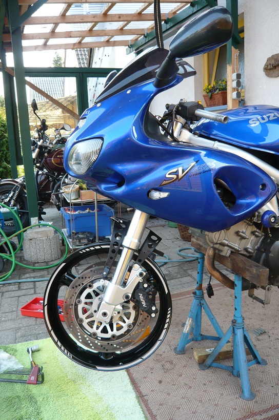

Optimal ist anders, das ist die Außenhaut der Wasserkühlung, sollte meiner Einschätzung nach aber halten.
Besser wäre ein Unterbauen des Motors direkt unter der Ölwanne z.B. mit einem Wagenheber.
Sterupp

Ja, das dachte ich auch, aber da kippte sie nach vorne rechts immer weg...
Na ok...soll ja nicht ewig so stehen...werd morgen nochmal das Ding mit den Fußrasten probieren.

Das hält, keine Angst!!! Da kann nichts am Motor durchbrechen.

Exakt so....wie beschrieben
.. Mit dem Gurt... Ist es auch vorgesehen laut Hersteller!

Guck mal, so bocke ich vorne hoch, wenn ich die Gabel ein- oder ausbaue, allerdings benutze ich keinen Wernerständer, sondern einen für die Schwinge. Das hält recht ordentlich und ist erprobt.

Na, das sieht besser aus :top:
Also ok..Hauptsache, es geht nix kaputt. Dann bin ich ja beruhigt.

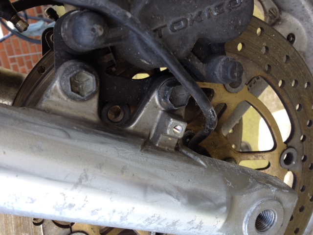

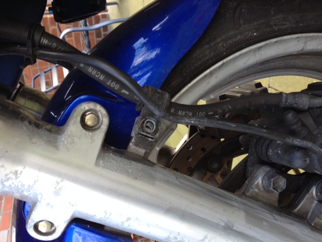

War ganz stolz auf mich, dass ich gecheckt hatte, dass das Kabel vom (wie heißt das Dingens?) Tachosensor an der Gabel gelöst werden muss, um genug Spiel zu haben, um das Rad rauszunehmen. War dann nicht mehr stolz auf mich, weil ich auch die Bremsen hätte abbauen müssen. :roll:
Nu isses aber ab und schick.
Kabelführung ab
Untere Kabelführung
