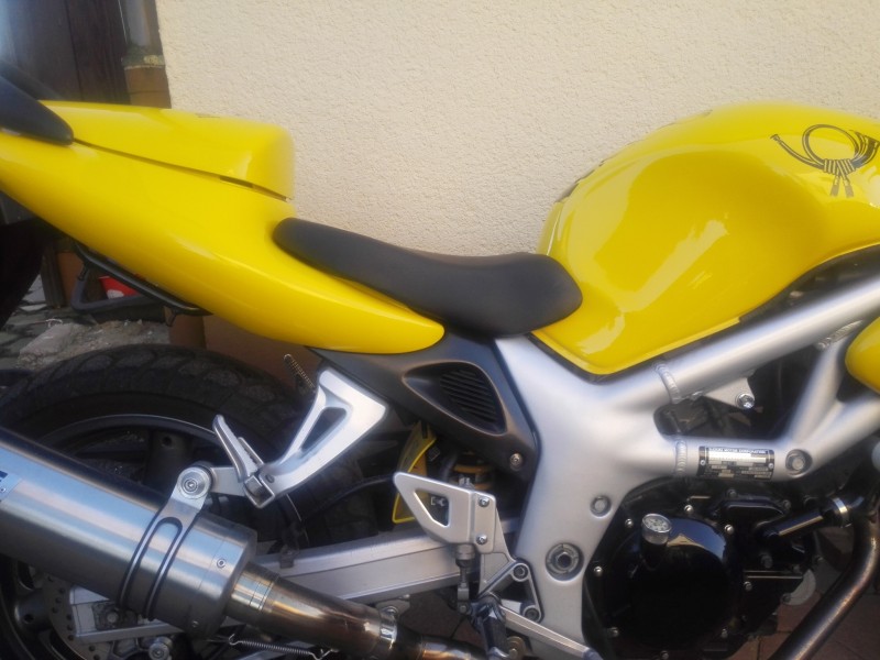

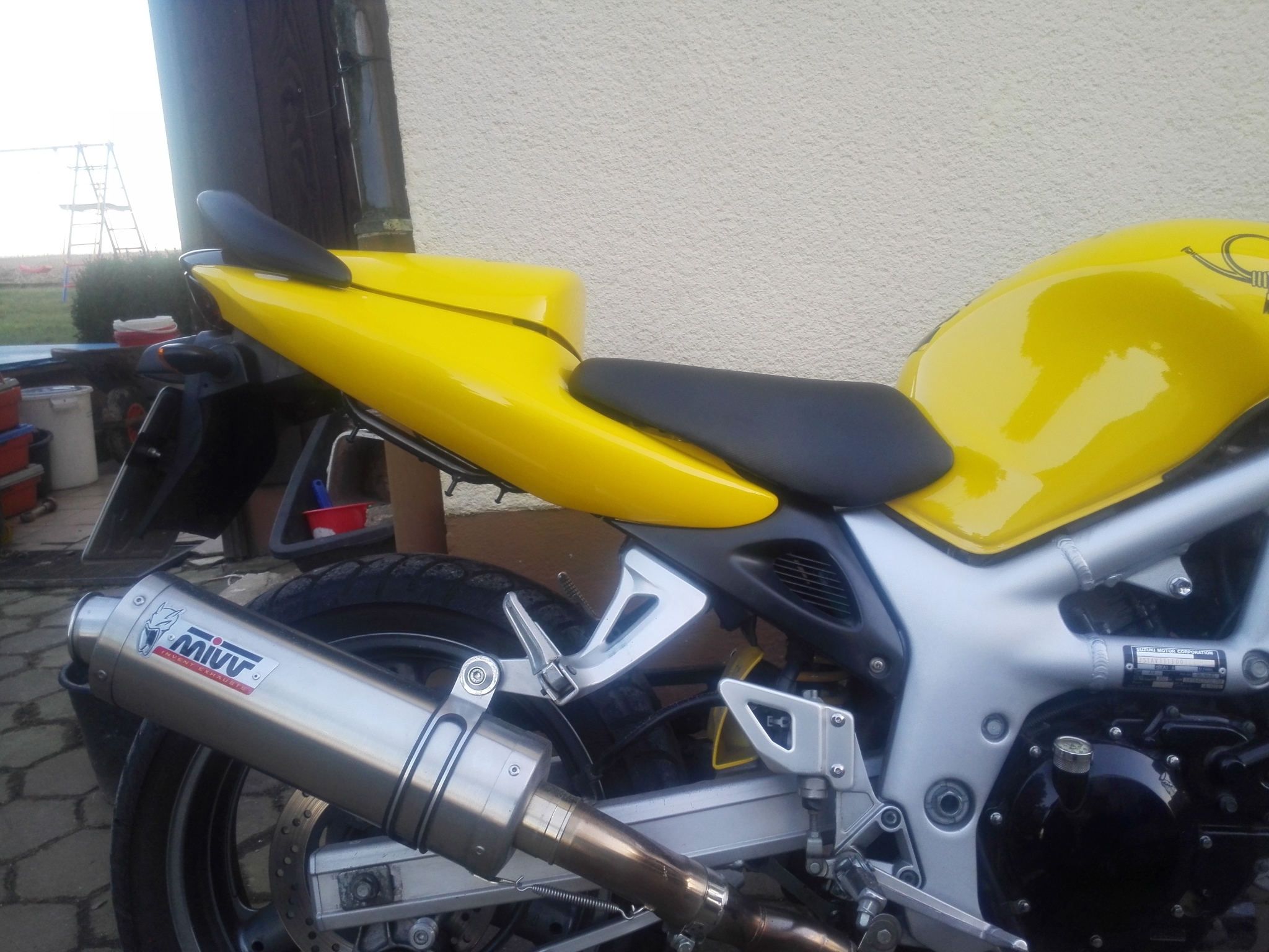

Gibt auch neues von der Schrauberfront: Gestern direkt die Tieferlegung ausgebaut. Stellböcke links und rechts ans Mopped gestellt, Kantholz gefunden, was genau zwischen die Pinne am Gepäckbügel passt, hochgewuppt, Wagenheber unters Rad gestellt und los gings. Sitz auch gleich gegen einen originalen gestauscht. Sitzt sich gleich viel besser aber der Sitz ist so übelst rutschig, wenn ich vom oder ans Gas gehe, rutsche ich hin und her. Weiß da jemand günstige Abhilfe?
Gabel konnte ich noch nicht wieder zurückschieben, da muss ich mir noch ne Konstruktion bauen um sie sicher aufzubocken.

Ähmmmm, mit dem Vorher / Nachher ist wohl ein bisschen was durcheinander gekommen :wink: .

Beitrag von saihttaM » 15.02.2017 8:06
Habs geändert.
