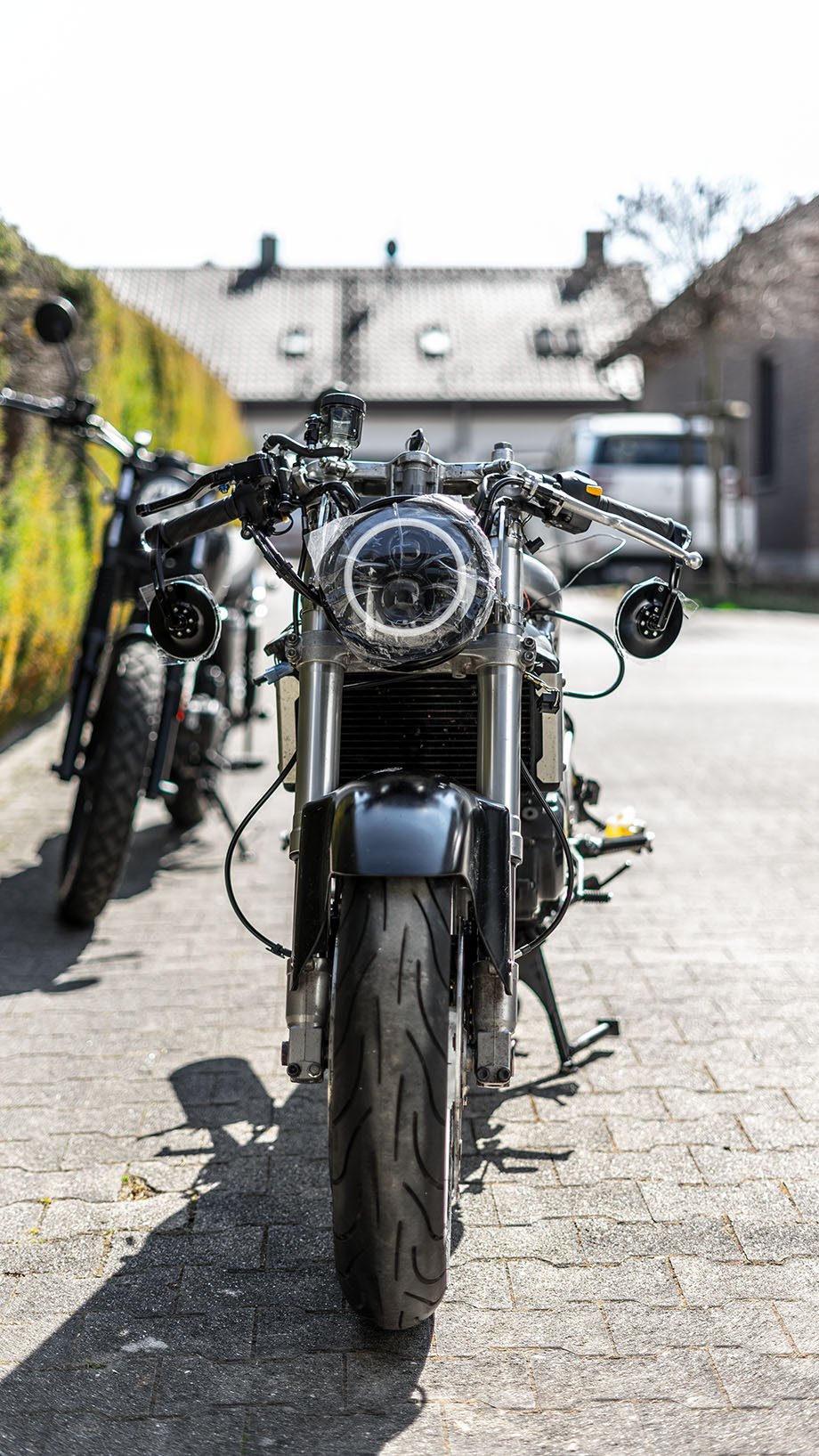

Lange hat sich nicht getan, endlich kam die Lampe an...
Die position ist noch nicht endgültig, werde den Scheinwerfer noch um ca 3 bis 5cm weiter hochsetzen.

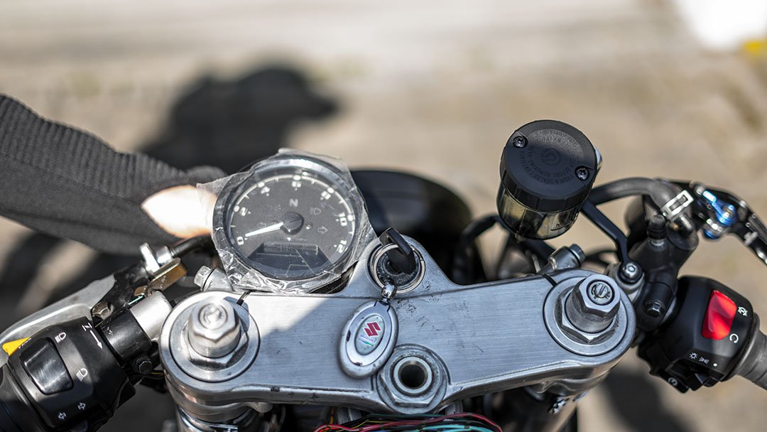

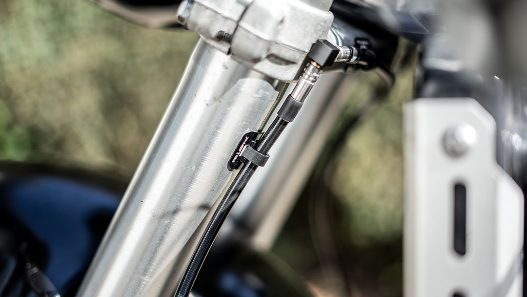

Die Bremsleitung verlegt, und auf der Rückseite der Kabel mit solchen clips befestigt. Eigentlich war der Tacho auf der rechten Seite positioniert, dort hat nun der neue Ausgleichsbehälter platz gefunden, sodass der Tacho nach links wandern musste. Finde die Kombination der Spiegel mit den Blinkern echt Top.. Als nächster Schritt gehts dann endlich an die finale Verkabelung von dem Tacho quatsch.

Re: Sv650 der ersten Generation
Gefällt mir sehr gut. Ich würde den Scheinwerfer nicht höher setzen. Bin auf das Endergebnis gespannt.
Danke danke,
Aus der Perspektive gebe ich dir recht. Aber wenn man davor steht muss er meiner Meinung nach noch eeetwas höher. Maximal 5 cm.
Aber wenn die neuen Halter kommen probier ichs mal aus.
jo find ich auch cool Spiegel/ Blinker/ Lampe. find die pos der Lampe auch gut aber ja fotoperspektive is immer so ne sache.
Hast ja jetzt auch gut gelöst mit den Bremsleitungen aber unten stehen die ordentlich zur Seite ab. Kann aber auch an der Perspektive liegen. Weiter so. Wird schon tutti
Ja die stehen unten schon etwas ab. Da war ich wohl zu großzügig mit der Reserve. Aber irgendwie finde ich den Look trotzdem ganz cool.Nordisch81 hat geschrieben: ↑02.04.2021 20:12jo find ich auch cool Spiegel/ Blinker/ Lampe. find die pos der Lampe auch gut aber ja fotoperspektive is immer so ne sache.
Hast ja jetzt auch gut gelöst mit den Bremsleitungen aber unten stehen die ordentlich zur Seite ab. Kann aber auch an der Perspektive liegen. Weiter so. Wird schon tutti![]()

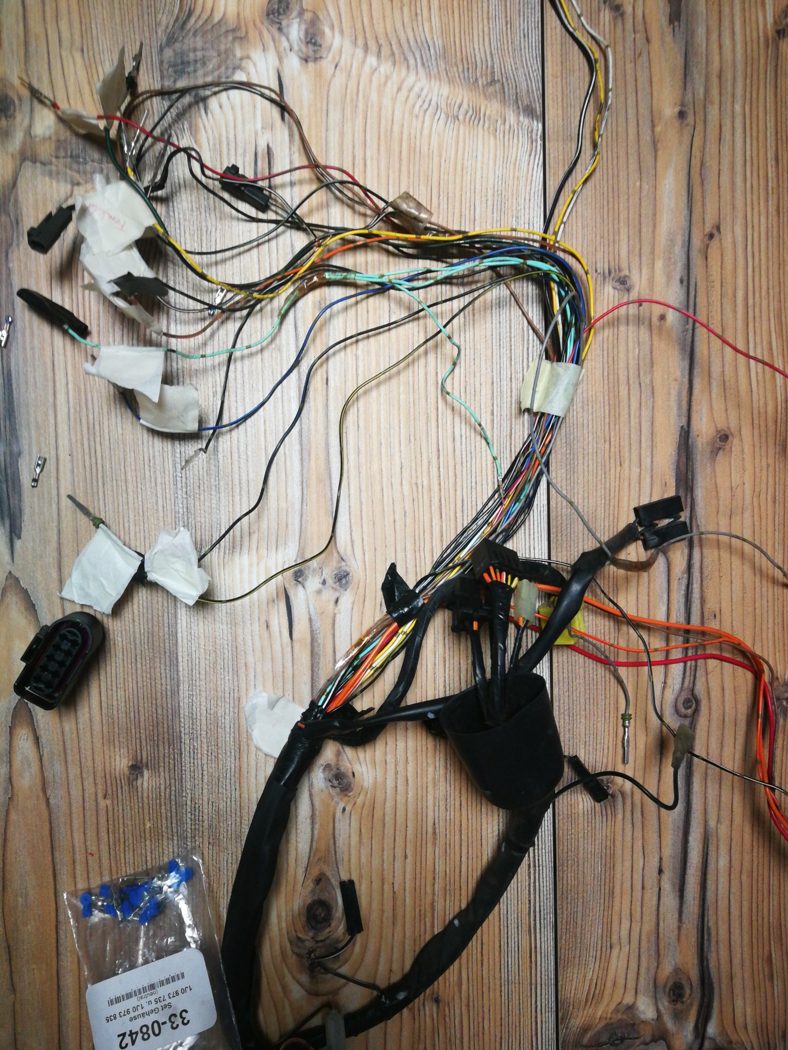

Die Feiertage mit dem Tacho Kabelbaum verbracht. Ich liebe Kabelsalat
Ich finds klasse bis jetzt. Spiegel, Lampe, Blinker, Tacho....
Mit Ausnahme der Bremsleitungen. Absolut nicht meins. Weder von der Verlegung noch die breite Auslegung jetzt zur Seite. ICH würde das ändern. Zumindest dass es nicht so zur Seite raus steht. Aber wie schon erwähnt, wenns dir so gefällt lass es
Ganz schlüssig bin ich mir noch nicht. Die Leitung sind auch nicht angezogen. Also ich könnte den fitting am sattel noch drehen aodsaa die Leitung nach hinten geht und nicht so seitlich da hab ich Aber bedenken dass es beim bremsen und einfedern dann Kontakt mitm Kühler bekommt.Duffy hat geschrieben: ↑06.04.2021 11:29Ich finds klasse bis jetzt. Spiegel, Lampe, Blinker, Tacho....![]()
Mit Ausnahme der Bremsleitungen. Absolut nicht meins. Weder von der Verlegung noch die breite Auslegung jetzt zur Seite. ICH würde das ändern. Zumindest dass es nicht so zur Seite raus steht. Aber wie schon erwähnt, wenns dir so gefällt lass es![]()
Man muss auch sagen 100 Prozent final ist die Verlegung noch nicht. Hab auch schon darüber nachgedacht ob ich die noch mal zu probrake schicke und kürzen lasse.

Hab extra den Kabelbaum mit nach Hause genommen damit ich abends wenns dunkel wird ne Beschäftigung gab. Frauchen hab ich nämlich für die Zeit weg geschickt
@mugge:
Tu dir den Gefallen (auch wenn es etwas kostet) und lasse die unteren Bremsleitungen ändern/kürzen.
Ich hatte mich bei meiner auch vermessen, es erst so gelassen und dann später doch durch kürzere Leitungen ersetzt.
Du wirst immer wieder draufschauen.
Ansonsten sieht bis jetzt alles meiner Meinung nach stimmig aus.
Weiter so
