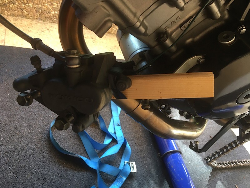

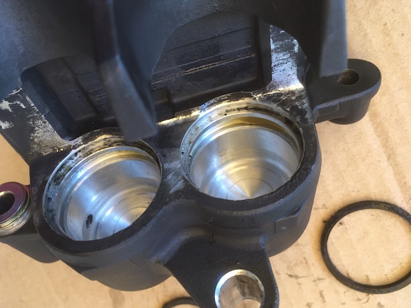

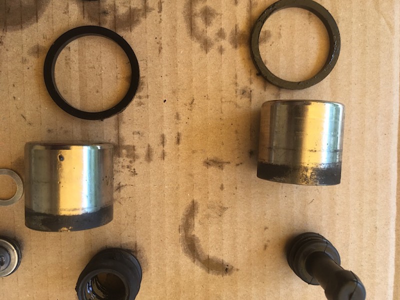

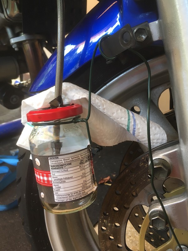

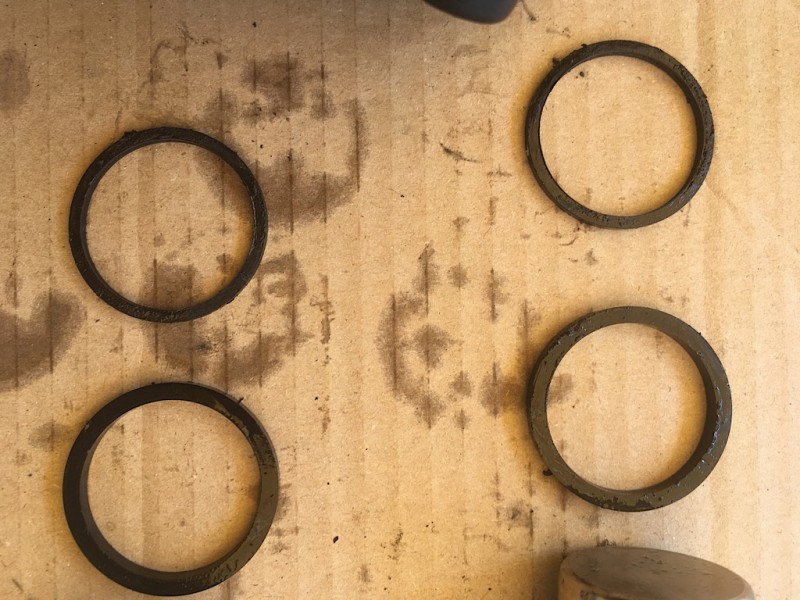

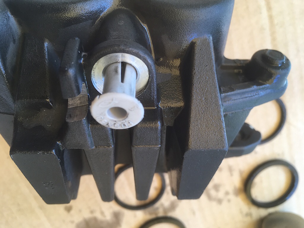

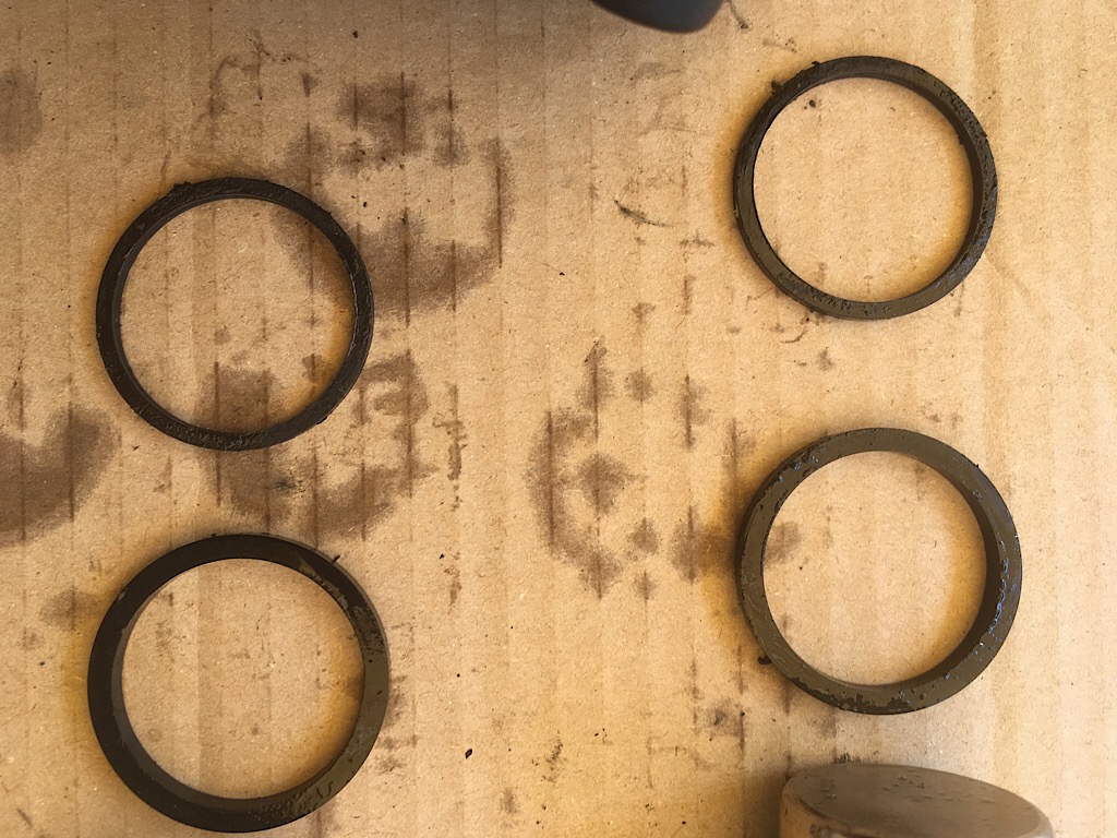

So heute mal weiter gemacht. Den linken vorderen Bremssattel demontiert, zerlegt, Kolben poliert und die Nuten gereinigt. Da ich ja schreibfaul bin und Bilder mehr als tausend Worte sagen hier die Bilder.
Zuerst den anderen Bremssattel gesichert
Stahlflex mit Auslaufschutz
Abgeschnippelter Dübel als Ausblasehilfe
Beim Kolben ausblasen unbedingt mit Holz sichern. Es reicht wenn mein Finger blau ist
Sattel zerlegt
Ablagerungen Sattel und Nuten
Verschmutzte Kolben
Alte Dichtungen von Kolben
Hilfsmittel: Tücher, Wischweg, Wattestäbchen, Autosol, Rundholz, verlängerte Nylonbürste, Schraubendreher und abgeschnippelter Dübel
Polierter Kolben
Innen gereinigter Sattel
Die guten in Töpfchen der Abfall daneben

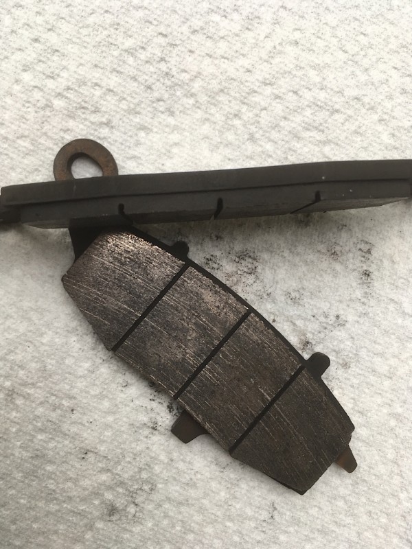

Originale vordere Beläge nach 33000 Km

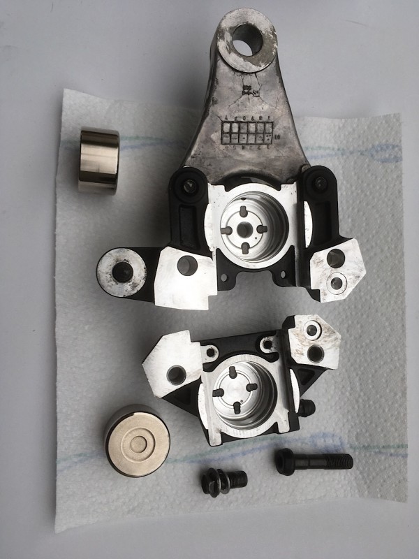

Heute ging es auch wieder ein Stück voran. Linker Sattel und der hintere ist jetzt auch komplett gereinigt. Die Schrauben zum Teilen des hinteren Sattels waren Bomben fest, dafür war das reinigen einfacher da man besser an die Nuten kommt da der Durchmesser größer ist als vorne.
Morgen sollen die Dichtsätze kommen und dann geht es an den Zusammenbau.
Geteilter und gereinigter hinterer Bremssattel

Die Beläge vorne sind ja fast noch wie neu. :mrgreen:
Das wäre ja direkt noch etwas für die KB, oder gibt es das da schon?
Beiträge: 12771
Re: Die Power Knubbel von 2blue "Bremse sanieren"
#67
Beitrag von Pat SP-1 » 24.07.2017 10:30
Nach dem Bild der Bremsbeläge schuldest Du allen eine Erklärung: Wo kommt der Bremsstaub in Deinen Bremszangen her :?: Bei den Belägen ist ja gerade mal die Oberfläche angeschliffen, da kann er also nicht her kommen.

2blue hat geschrieben:der Bremsstaub wurde bestimmt von der Straße aufgewirbelt und hat sich an der SV festgesetzt.
Irgendwie so muss das sein. Oder hast Du vergessen, dass bei der 30.000er Inspektion die Bremsbeläge gewechselt wurden?
Wenn das wirklich noch die ersten Beläge sind (wie auch immer die so lange halten können 8O ): Greifen die überhaupt noch? Oder sind die nach 15 Jahren jetzt hart wie Beton?

Pat SP-1 hat geschrieben:...hast Du vergessen, dass bei der 30.000er Inspektion die Bremsbeläge gewechselt wurden?
Seit ich bei der 18000er so sehr von einer Suzuki Fachwerkstatt der ersten Stunde die jetzt beim Customizing Wettbewerb der neuen SV unter die ersten drei kam enttäuscht wurde mache ich alles selbst. Das wechseln hätte ich bestimmt nicht vergessen, auch wenn ich schon etwas älter bin. :wink:
Pat SP-1 hat geschrieben:Wenn das wirklich noch die ersten Beläge sind (wie auch immer die so lange halten können 8O ): Greifen die überhaupt noch? Oder sind die nach 15 Jahren jetzt hart wie Beton?
Immer gut geölt und geschmiert, dann halten die Ewig. :D Ne Spaß bei Seite, die Bremse war noch nie gut, vielleicht hat der Vorbesitzer die Beläge verglasen lassen. Auch wenn ich nicht wie die in der Moto GP fahre hat Stoni mit der Motorbremse recht, denn die benutze ich oft. Denke die Beläge sind fertig auch wenn sie noch genug Fleisch haben. Aber keine Sorge heute sind mit den Rep. Sätzen auch neue Beläge gekommen. :mrgreen:
