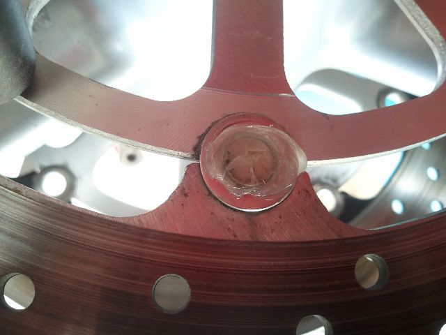

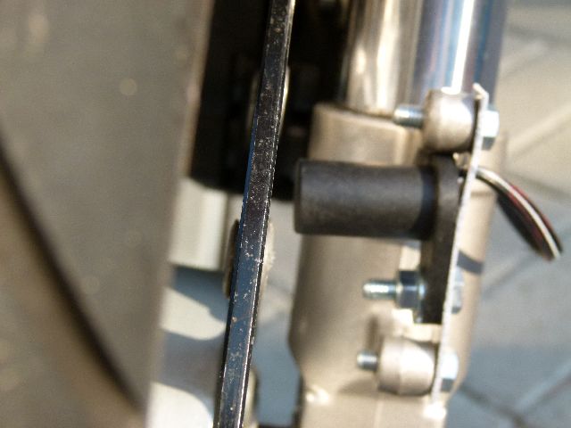

Ich habe jetzt den Originaltacho mit dem Hallsensor CYGTS101DC und vier Magneten.Sensor hat einen Abstand von 7mm zu den Magneten.
Probleme:
1. ich kann die Polung der Magneten nicht bestimmen, also vll. falsch rum.
2. Der Tacho geht (machmal auch imho ganz normal) dann aus, dann 240km/h und 14k Umin, dann ganz aus, dann Tankleuchte am Blinken und so weiter und sofort und von vorne und gemixt
Vier Magneten sollten es ja lt. Forum sein, leider bekommt man die nicht gleichmäßig verteilt.
Tachosensor hat folgende Anschlüsse bekommen.
Sensor von der Rückseite betrachtet:
Sensor:--------Kabel "vom" Tachogeber:
linkso----------orange rot
mitte----------pink
rechts---------schwarz weiß
Infos ausm Forum und vom Sensor
Ich hoffe jemand hat ne Idee.
grüsse zero
Abstand vom Sensor zu den Magneten 7mm
Die vier Magneten, nur kurzfristig mit Heisskleber fixiert

Beitrag von Zero Fast » 02.05.2011 20:59
Tach auch!!
Neuigkeiten von der Front.
Das gesammte Anzeigenboard geht wieder.
Außer natürlich der Tacho, der zeigt ca. das 4-6 fache an.
Ich denke, da muss ich die Verkabelung nochmal checken, bzw. durchprobieren, wie es mir Duffy geraten hat.
Der Abstand vom Sensor zu den Magneten ist jetzt auf ca. 1mm geschrumpft, vll. sogar zu dicht???
Die Ausrichtung habe ich ebenfalls überprüft, sie reagieren alle "abstoßend" vom Sensor, und sind somit schon mal richtig verbaut.
:mrgreen: Also war ich der erste mit ner Knubbel der es auf ca. 280 (schon garnicht mehr auf dem Tacho) durch eine 30er Zone ist. :arrow: :arrow: :arrow:
grüsse zero
Hier nochmal ein Bild von den Magneten der Namensschilder mit Heißkleber (vorrübergehend) fixiert
image2011-05-02 17.51.44.jpg (58.92 KiB) 4801 mal betrachtet
neuer Abstand von Magneten und Sensor, noch schief, wird aber noch korrigiert
