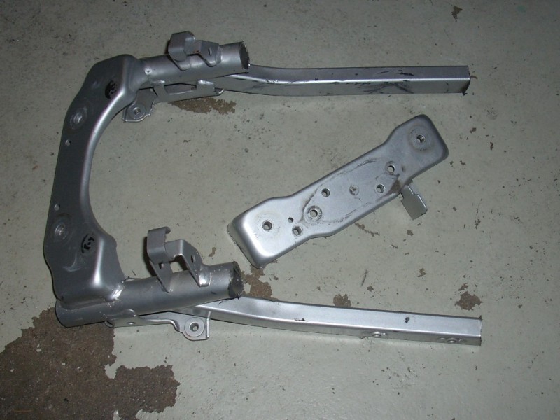

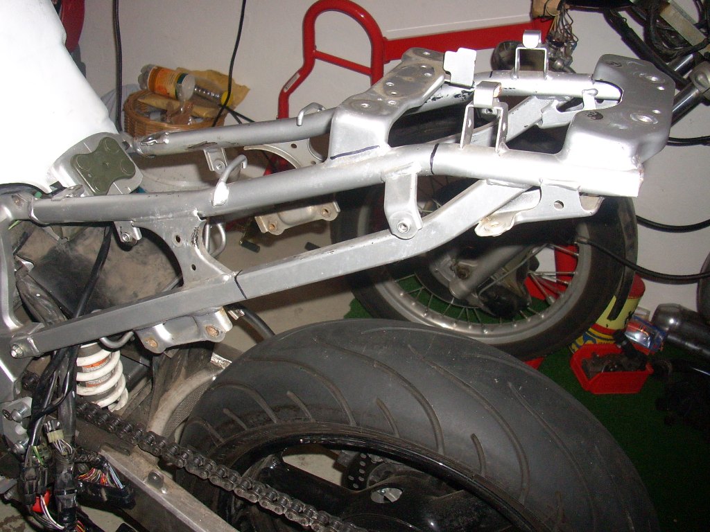

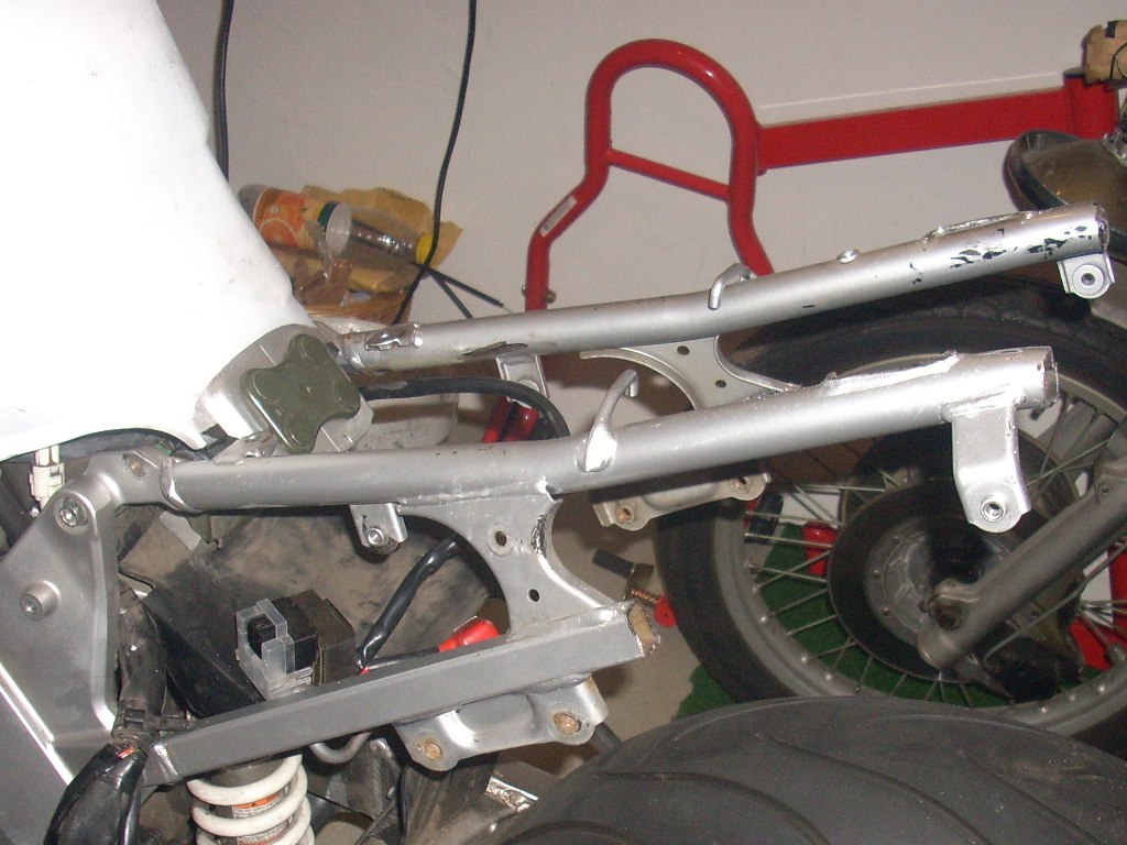

So, der Heckrahmen ist gekürzt 8)
Resultat: Das Racing Heck passt nun deutlich besser und 1,6 kg ist der Heckrahmen nun auch leichter...
Jetzt muss nur noch die Tankhaube kommen und dann kann ich mit meinem Lackierer quatschen ;-)

Genau, wech mit dem Geraffel! Hättest die Halter für die Soziusrasten auch gleich mitnehmen können, sind bestimmt nochmal 200g ;)

Beitrag von Duffy » 15.08.2011 8:53
LazyJoe hat geschrieben:Genau, wech mit dem Geraffel! Hättest die Halter für die Soziusrasten auch gleich mitnehmen können, sind bestimmt nochmal 200g ;)
Rechts die Aufnahme brauch ich bestimmt noch für den Auspuff Halter und links habe ich vorerst noch dran gelassen um eventuell einen Ausgleichsbehälter vom Federbein zu befestigen.
Abmachen kann ich den immer noch :wink: 8)

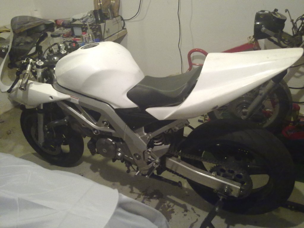

Gestern kamen wieder Teile an... Die Tankabdeckung sowie neue Bremsbeläge.
Es sind noch einige Kleinigkeiten passiert, die auf den Bilder nicht erkennbar sind.
Da wären zum einen die Montage der neuen Bremsbeläge sowie einige Gewinde, die ich habe nachschneiden müssen, weil sie vor meiner Zeit verhunzt wurden ;-)
Da ich die linke Schaltereinheit am Lenker demontiert habe, ist auch der Kupplungshebelschalter weggefallen. Habe dann erstmal die Kabel durchgepiepst um zu schauen, welche Kabel ich brücken muss, damit die Maschine ohne Ziehen des Kupplungshebel anspringt. Habe jetzt im Stecker am Hauptkabelbaum ne Brücke eingebaut. Sollte nun funktionieren. Sollte deswegen, weil aktuell keine Batterie drin ist und die Elektronik auch noch nicht wieder ganz angeschlossen ist.
Dann habe ich gestern alle Verkleidungslöcher fertig gebohrt und angepasst. Die Racing Scheibe für US $0,99 aus Hong Kong sitzt nun auch.
Die Tankhaube musste ich an den Befestigungspunkten bissl ausfeilen, da sie sonst am Lenkkopf angeschlagen wäre. Auch das ist jetzt erledigt.

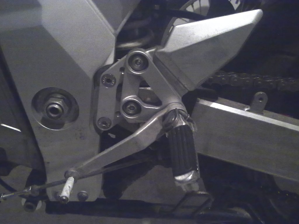

Dann habe ich die Fußrasten Adapter-Platten aus Ebay montiert. Optisch gehts gewiss schöner, doch hier steht die Funktion im Vordergrund ;-) Die Rasten sind jetzt 30mm weiter hinten und höher.
Was mich noch richtig stört ist der Warnaufkleber auf dem Rahmen. Der kommt die Tage runter.
Wenn alles hinhaut, werde ich am Sonntag die Bremsen entlüften...
Mit dem Lackierer habe ich gestern ebenfalls telefoniert. Werde ihm die Teile (Kanzel, Tankabdeckung und Heck) am Montag vorbei bringen. Welche Farbe es jetzt wird, möchte ich noch nicht verraten. Bin auf eure Reaktionen gespannt :mrgreen: Nur für die, mit denen ich auf dem Treffen gequatscht habe... Es wird kein orange ;-) Und auch kein schwarz, obwohl der vordere Kotflügel schwarz bleibt :wink:
Der Spalt hinten am Sitz auf dem Bild ist nur deshalb vorhanden, weil ich den Sitz gestern nicht festgeschraubt habe. Also alles bestens ;-)

Sach mal Duffy...was ist denn mit deinem Schaltgestänge passiert....einfach ne Schraube drangeschweißt umd die Längendifferenz auszugleichen? :?:
Sieht nicht grad vertrauenswürdig aus ... 8O 8O

Das ist die Schaltstangenverlängerung, die du bei solchen Adapterplatten brauchst. Die original Schaltstange wird in die Verlängerung geschraubt und mit einer Mutter gekontert ;-)
