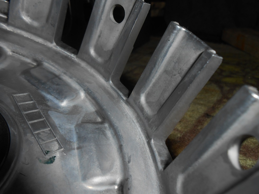

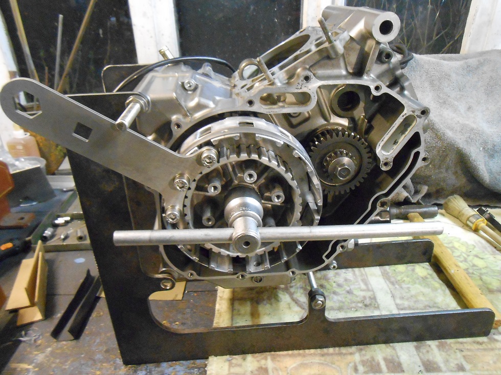

Der Kupplungskorb hatte tüchtige Rattermarken -- Dieter hat das ja schon beschrieben:http://www.svrider.de/Forum/viewtopic.p ... 0#p9879601
-- die habe ich mit der Feile und feinem (400'er) Schmirgelleinen beseitigt. Die Marken auf den inneren Korb sind zu vernachlässigen.
Den Spannring, der den Kupplungskorb der Kante umschließt kann man mit leichten, vorsichtigen Hammerschlägen entfernen und anschlie0ßend wieder aufsetzen, der ist nicht fest verbunden mit dem Kupplungskorb.
Schlussendlich habe ich noch das patente Kupplungsblockierwerkzeug einsetzten können -- feine Sache das.

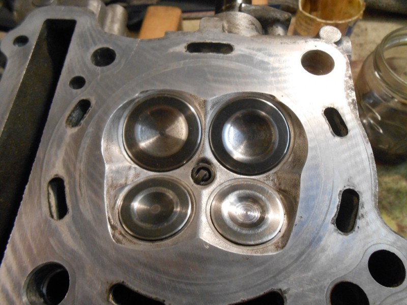

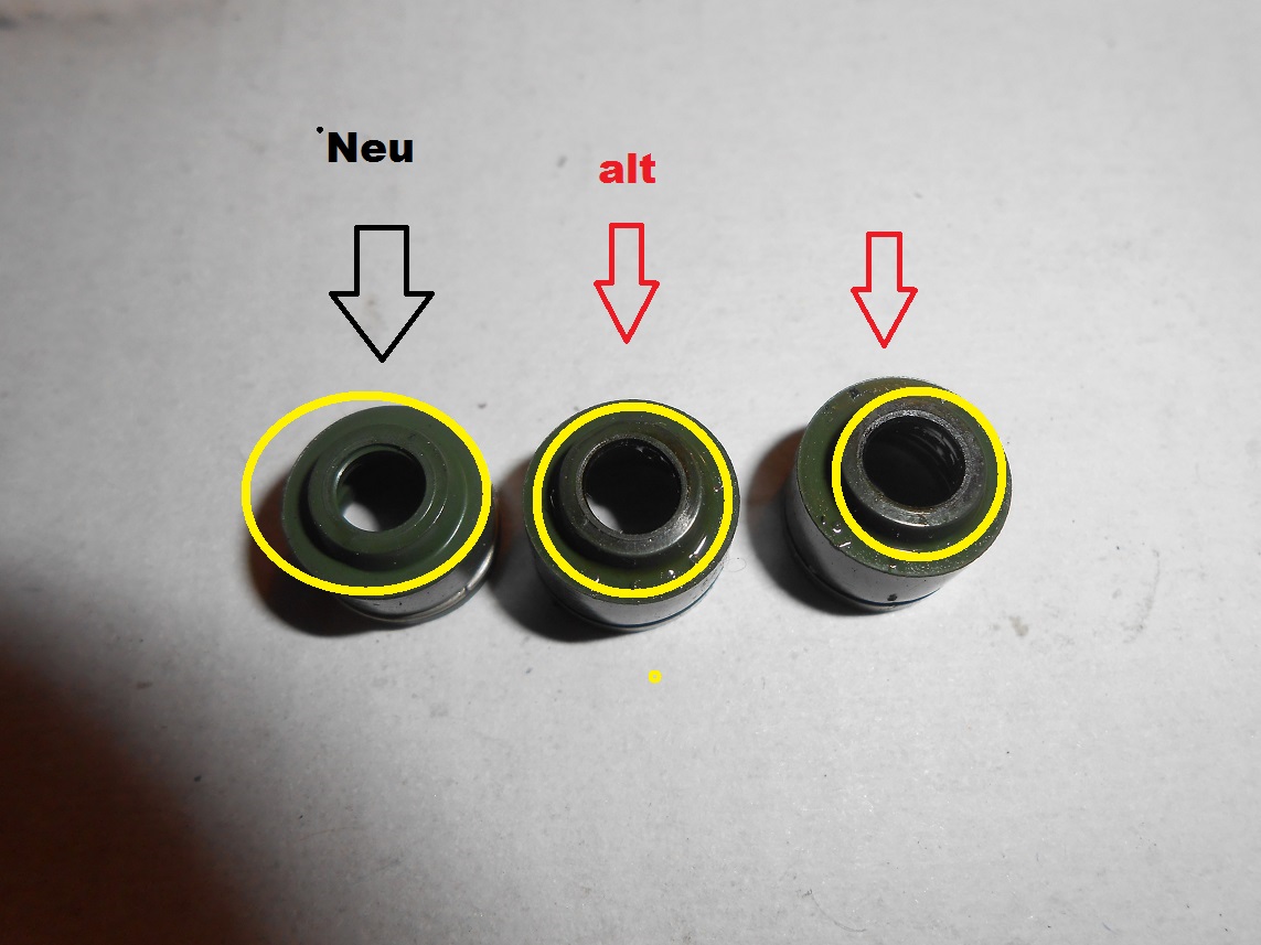

Heute den hinteren Zylinderkopf zerlegt.
Die Ventile sind noch OK -- keine Risse am Teller wie bei Dieter.
Alles ist stark "verkohlt".

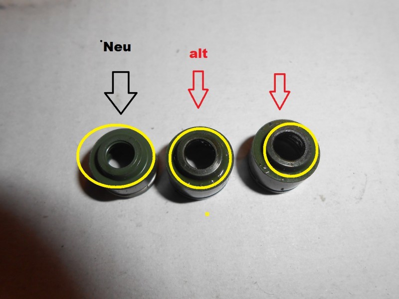

Die Ventilschaftdichtungen sind zwar nicht erkennbar porös oder brüchig, jedoch kenn man den Abstreifringen deutlich ansehen, dass sie verschlissen sind. Ich denke das wird die Hauptursache für den Ölverbrauch sein.
Die Kolben sehen noch tip-top aus -- hatte Dieter ja schon berichtet.

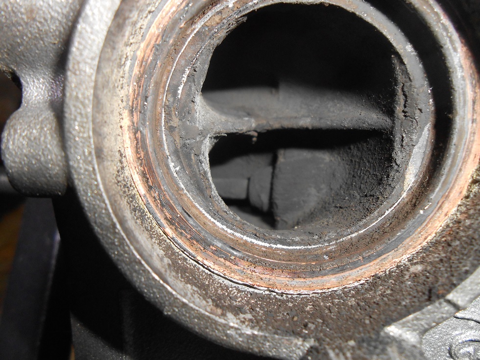

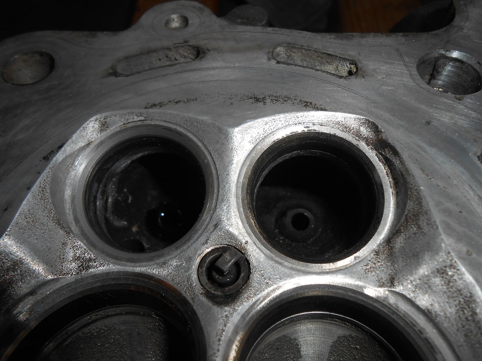

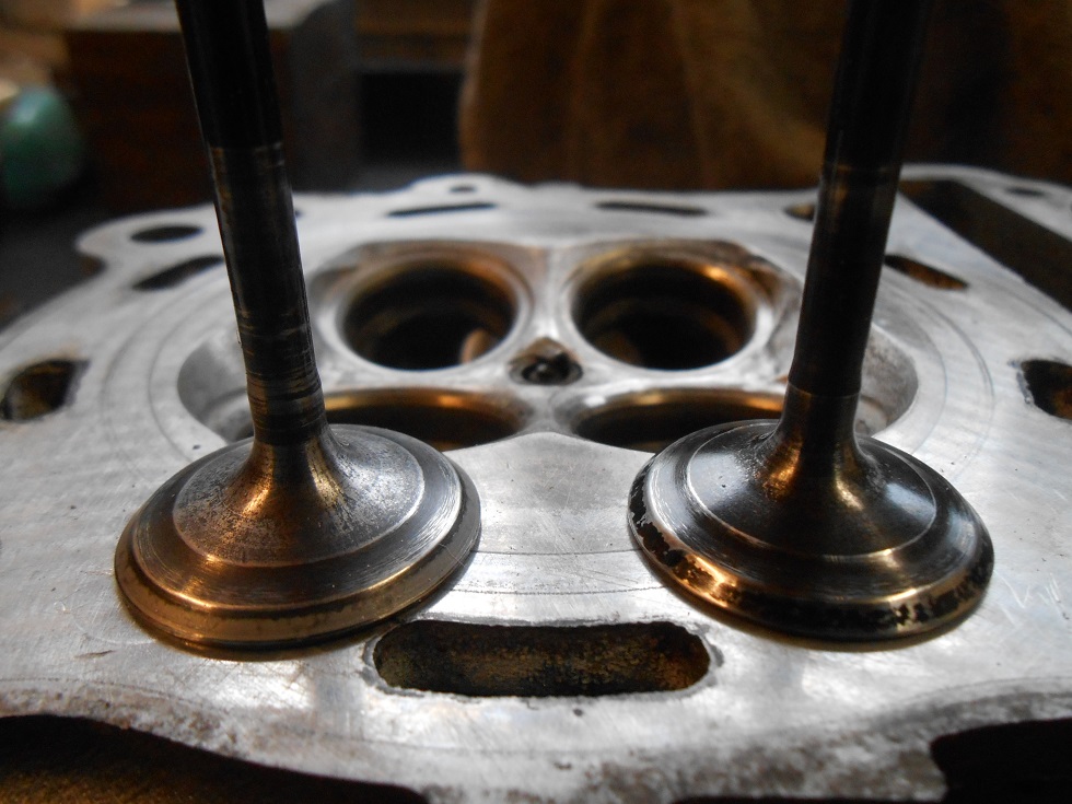

Ventile eingschliffen, neue Schaftdichtungen eingebaut und die Ventile wieder eingebaut -- der hintere Zylinderkopf ist soweit revidiert.
Auslassventile links eingeschliffen, rechts nicht eingeschliffen, deutliche Ablagerungen am Ventilsitz zu erkennen
Ventilsitze im Zylinderkopf (Auslass) links eingeschliffen
revidierter Zylinderkopf

guzzistoni hat geschrieben:Schlussendlich habe ich noch das patente Kupplungsblockierwerkzeug einsetzten können -- feine Sache das
Und das patente Motor-Haltegestell... :mrgreen: ;) bier

Beitrag von bigrick » 26.03.2015 8:49
Moin,
bei mir das selbe, Ventile waren soweit intakt.
Eine Frage: Wozu ist diese schwarze Beschichtung der Ventile gut? Wenn die Ventile vorsichtig säubert bleibt diese dran, aber nicht wenn man mit Schleifpapier vorgeht.
Nach dem Einschleifen waren meine Ventile allesamt undicht. Also muss ich den Kopf nochmal demontieren und neu Einschleifen... vllt hab ich auch die Köpfe verwechselt(!?)
