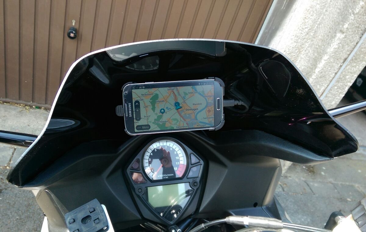

Und so sieht es fertig und startbereit aus.
Das Kabel ist 1,8m lang mit Goldsteckern speziell für hohen Ladestrom (>2A)
Der Wandler ist unter dem Sitz, Funktion nur mit Zündung, per Relais.
An dem Relais hängen alle Zusatzfunktionen.
Am Lenker ist noch die alte Halterung, die evtl. für die Reifendruck- und Temperaturkontrolle nutzen werde.

Beitrag von hannes-neo » 02.07.2016 13:45
Natürlich siehts jetzt ohne Navi völlig panne aus.
Aber die Lösung ist sehr gut! Schön dass das zwischen Cockpitverkleidung und Scheibe passt. Was man mit einer S so alles feines machen kann ist schon toll 8O :D
Kann man mit moderatem Aufwand die Haltung "steckbar" machen, so dass man auch ohne den Schwanenhals fahren kann?

Beitrag von IMSword » 02.07.2016 13:58
Haste Fein gemacht !
1. Was sind das für Blechstreifen an den Öffnungen für die Seitendreiecke der Innenverkleidung?
2. Krepiert dein Handy bei hohen Temperaturen an der Stelle dort nicht?

Beitrag von Triple7 » 02.07.2016 18:35
Das sieht ja echt schick aus. Eine wirklich geniale Lösung :)
Fallt halt eben nur bei nem undurchsichtigem Windschild nicht auf, aba die Idee is echt Klasse :ACK:

Beitrag von Black Jack » 02.07.2016 19:47
danke für die Blumen! :D
IMSword hat geschrieben:Haste Fein gemacht !

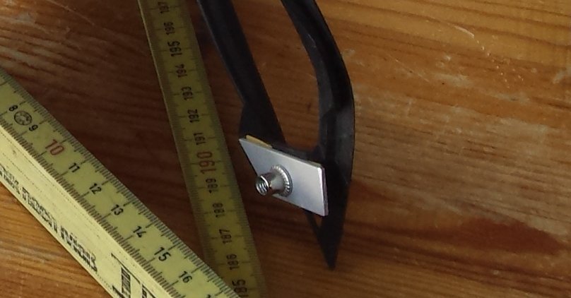

1. Ich mußte die Befestigung von Blechschraube auf Metrisch umrüsten, die Blechschraube hielt einfach nicht mehr...
2. das muß die Zeit zeigen...
ich denke aber nicht, unter der Windschutzscheibe im Auto wird es heißer!

Beitrag von Black Jack » 02.07.2016 19:51
hannes-neo hat geschrieben:Kann man mit moderatem Aufwand die Haltung "steckbar" machen, so dass man auch ohne den Schwanenhals fahren kann?
Nee, das geht nicht, der Stabilität geschuldet.
Aber ich steck das Handy eigentlich immer an...

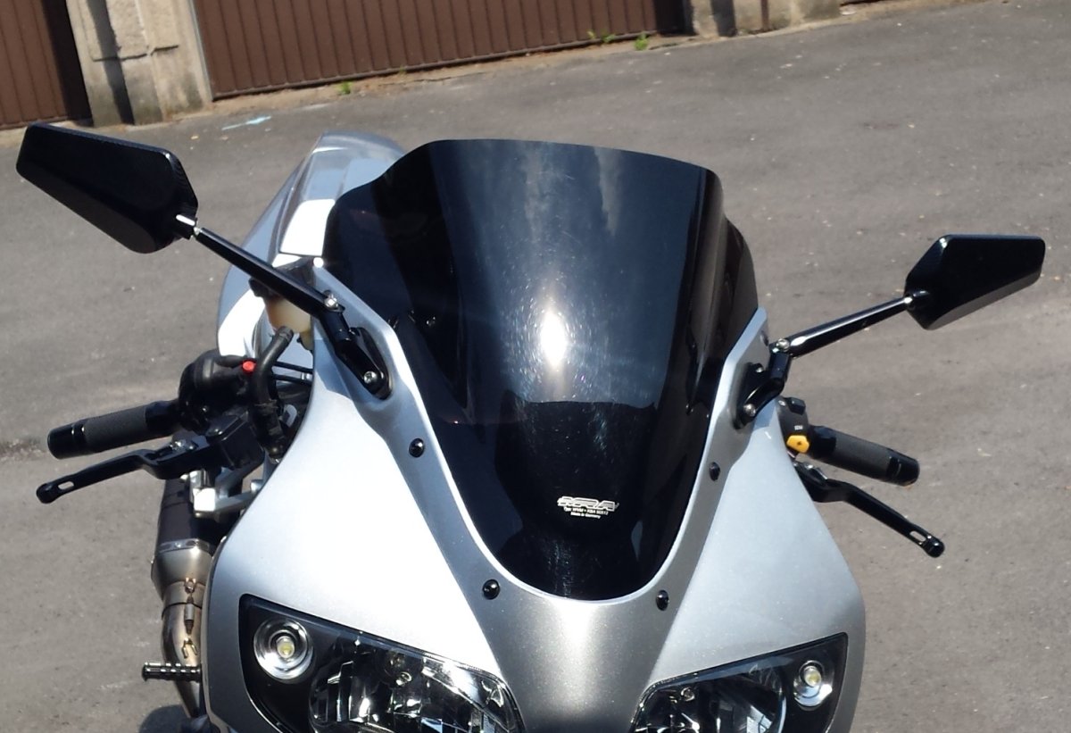

Beitrag von Black Jack » 02.07.2016 20:10

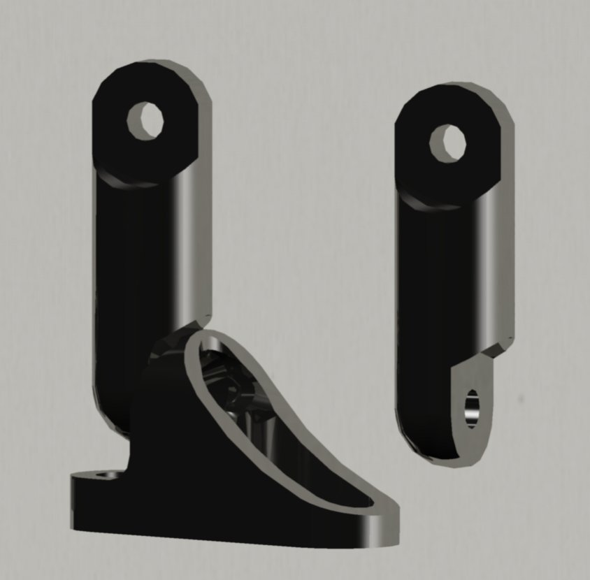

Es gibt noch eine kleine, aber nicht unwichtige Änderung.
Meine Highsider Spiegel gefallen mir ja ausgesprochen gut...
Aber die Halterung ist/war voll der Griff ins Klo!
Sieht kacke aus und ich sehe nur meine Arme...

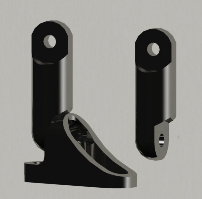

Ich hab mir dann Adapter anfertigen lassen

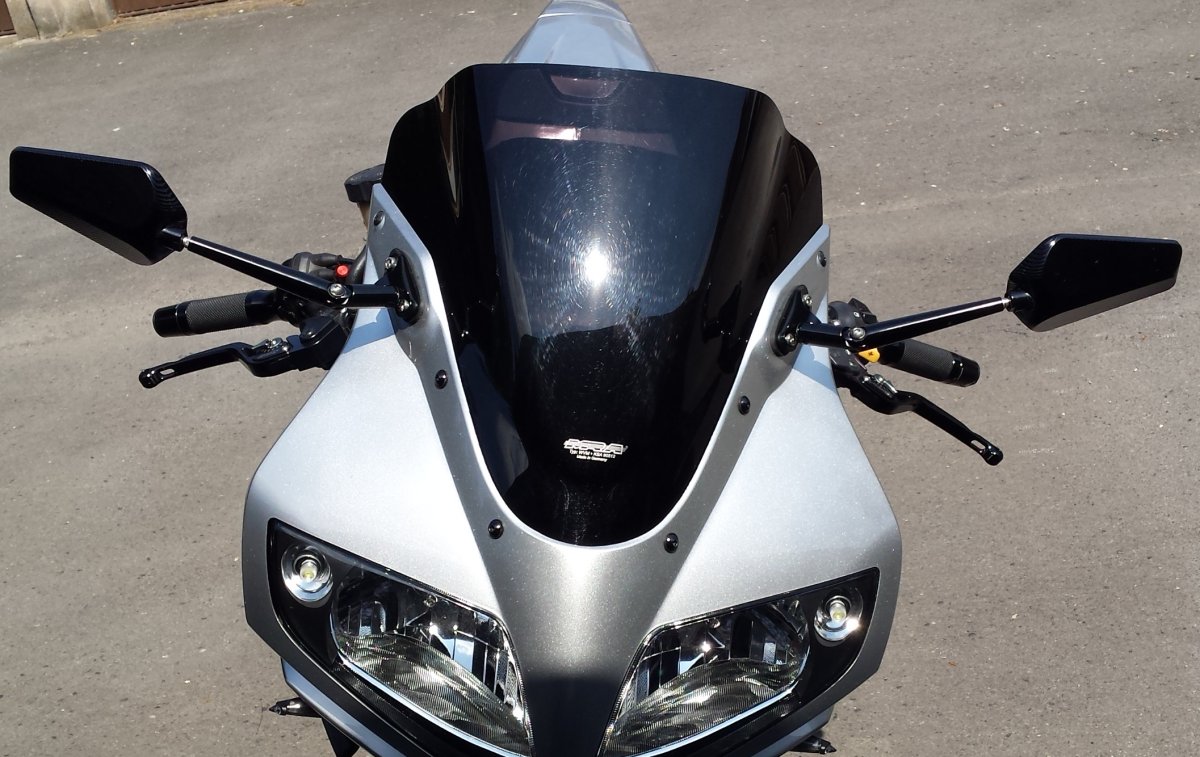

#69
Beitrag von Black Jack » 02.07.2016 20:46
Das gefällt mir dann schon besser...

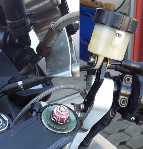

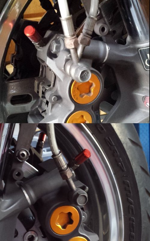

Beitrag von Black Jack » 21.08.2017 10:44
Langsam wird es Zeit die angerosteten Schläuche und die hässlichen Pissbecher loszuwerden.
Die Bremse vorne:
Bremse vorne-l+r.jpg (74.62 KiB) 5877 mal betrachtet

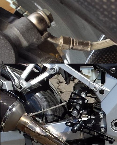

Die Bremse hinten:
Bremse hinten.jpg (70.65 KiB) 5878 mal betrachtet

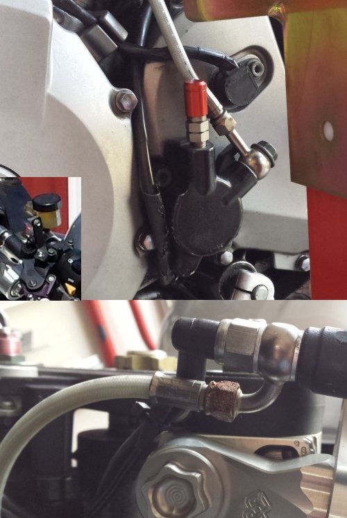

Beitrag von Black Jack » 21.08.2017 10:47
Und die Kupplung:

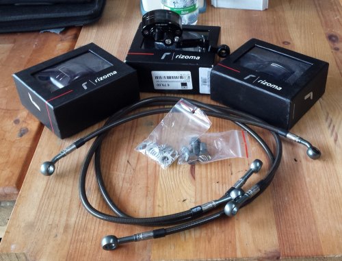

Also war einkaufen angesagt, das kam dabei heraus:
Rizoma + Stahlflex.jpg (46.38 KiB) 5878 mal betrachtet

Beitrag von Black Jack » 21.08.2017 11:12

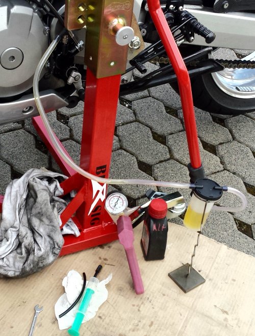

Zuerst ist die Kupplung dran...
Als erstes wird die Leitung und der Behälter komplett entleert.
Entlüften Kupplung.jpg (96.74 KiB) 5874 mal betrachtet

#75

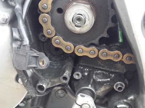

Beitrag von Black Jack » 21.08.2017 11:19
Jetzt kann die Leitung und der Kupplungsnehmerzylinder abgebaut werden.
Nachdem das passiert ist, wird die Ritzelabdeckung demontiert.

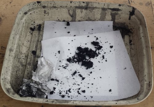

Hier kann man gleich mal sauber machen.
Hier hab ich den Dreck schon mal ausgekratzt.
Der Kettenoeler macht sich bezahlt...
