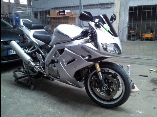

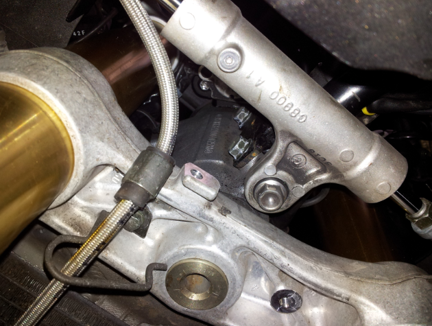

So. Ich habs getan. Die Gabel passt ohne änderungen 1a rein. Sogar das originale Lager mitsamt Muttern passt.
Ich hab auch Bilder mit bei, wie das mit dem Lenkungsdämpfer klappt. Einfach den Kabelsalat unter derm Kanzelgeweih von unten auf die Seite verlegen. Hab ne Bremssattelschraube zur befestigung genommen. Der Dämpfer wird AUF die Gabelbrücke geschraubt. An der Befestigungsöse an der Dämpfermitte muss ich noch was wegfeilen, da läuft die Gabelbrücke noch dagegen, aber nur minimal.
Jetzt werde ich mir noch auf Arbeit noch schöne Distanzen für die CBR-Sättel drehen, einen Fender noch montieren, dann kannse umlackiert werden.

focuswrc hat geschrieben: Der Dämpfer wird AUF die Gabelbrücke geschraubt.
Peil ich jetzt gerade nicht; Lt. Foto hast doch von unten mit dem Rahmen verschraubt oder nicht?

Beitrag von focuswrc » 14.12.2013 16:23
Wird am lenkkopf am Rahmen befestigt wie gehabt. Nur ohne distanzhülse mit ner kürzeren Schraube. Dadurch kommt man so weit nach oben, dass man auf und nicht unter die Befestigungsöse an der Gabelbrücke kommt.

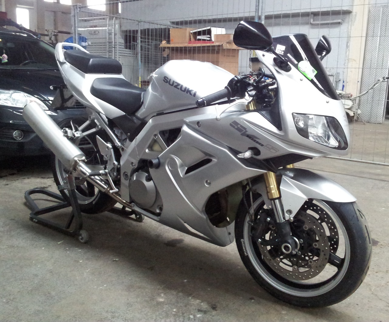

Ich hab heut mal provisorisch die Sättel montiert und mir was mit dem Fender überlegt. Bild folgt

So, versprochenes Bild. den Lenkungsdämpfer hab ich heut auch noch zurechtgefeilt. jetzt hab ich vollen Lenkeinschlag und das Schloss geht rein.
Mit dem Fender bin ich echt am überlegen den zu behalten. Abdeckung der Gabelrohre ist ausreichend gegeben und Steinschläge werden verhindert. evtl am Blechhalter ne kleine Kante dran lassen, die dann weiter reicht ums gaaanz sicher zu machen.

Cool, das es bei dir so easy über den Tisch gegangen ist.
Und es sieht einfach besser aus, wenn bei den USD-Umbauten der Original-SV-Fender weiter verwendet wird. :ACK: :ACK: :ACK: :ACK: :ACK:

Hm. Ich weis nicht. ich find den zu weit nach vorne übers Rad gezogen.. Dein vorriger schwarzer sagt mir eher zu.
Und die 2-1 Anlage erst. Lecker.. wobei ich aber immer mehr am überlegen bin mir nen Underengine-Pott zusammen zu braten. n schönen flachen, bissl wie ne Wanne, darf ja nicht zu weit nach unten kommen.
