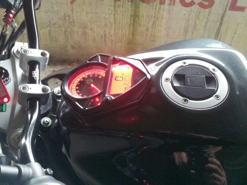

Ich würde nicht sagen, dass meine jetzt so aussieht wie deine. Sie tat es früher mal, also die Bilder im Profil sind noch vor dem "Ausflug in den Wald" entstanden.
So sieht sie jetzt aus, einer der letzten Fotos.
Bugspoiler fehlt, Kühlerverkleidung fehlt, Heck hat eine andere Farbe. Beim Auspuff hab ich den Fehler gemacht, dass ich den verbogenen nach dem Unfall aufgemacht hab, gekürzt und ausgebeult hab. Leider habe ich nicht an die gasfesten Nieten beim Zusammenbauen gedacht und jetzt sieht man, dass da rumgefuchtelt wurde. So krieg ich eben kein TÜV.
Und noch ein Bild wie es bei mir mit dem Tacho aussieht. :oops:

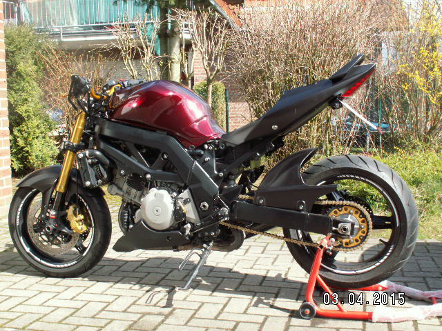

Beitrag von dirk1965 » 03.04.2015 16:26
Es geht weiter.
Hier mal ein paar Bilder von dem, was in den letzten Monaten, Wochen und Tagen so alles passiert ist.

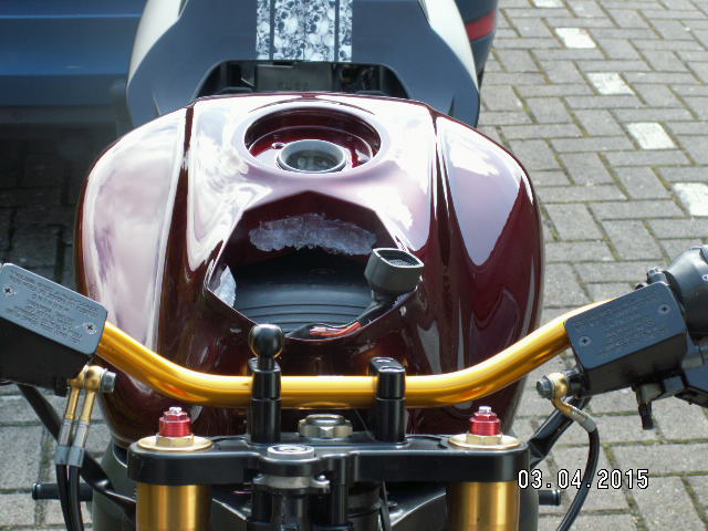

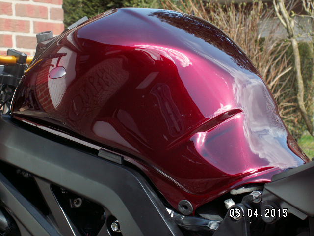

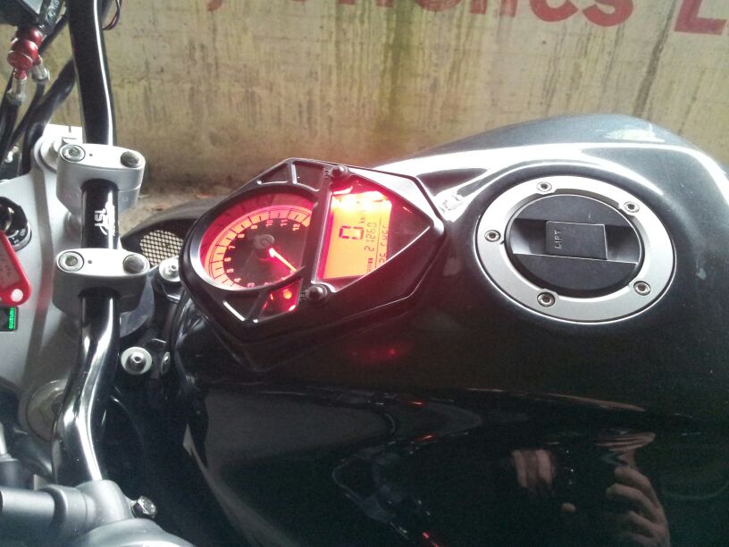

Was ich ja schon angefangen hatte, war, den originalen SV Tacho in den Tank ein zu bauen.
Soweit ist alles fertig und der Tank ist die Tage vom lackieren zurück gekommen.
Die Farbe: Deep Red to Black
Grundfarbe ist ein Goldmetallic, darauf eine Schicht Klarlack und dann kommen sechs Schichten von dieser Deep Red to Black Lasur.
Dann wieder drei Schichten Klarlack.
In der Lasur sind ganz, ganz feine, schwarze Pigmente.
Und je nachdem, wie die Sonne drauf scheint, oder der Blickwinkel ist, sieht er mal dunkel rot aus, oder tief schwarz.
Die Farbe und das lackieren sind nicht gerade sehr günstig.
Deshalb hab ich mal den Tank machen lassen.
Die Dreiecke und die Lampenumrandung sind noch beim lackieren.
Über kurz oder lang, wird das ganze Moped in der Farbe gemacht.
Ach ja, die Totenköpfe verschwinden dann komplett.
Tacho
Deep Red to Black 1
Deep Red to Black
Dirk

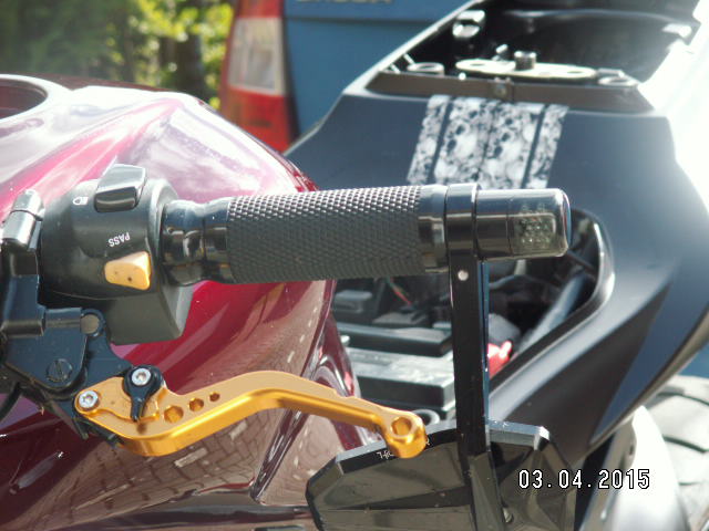

Beitrag von dirk1965 » 03.04.2015 16:30

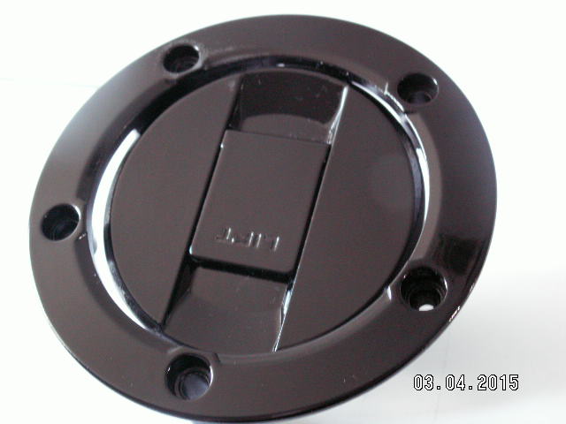

Zum Tank hab ich noch den Tankdeckel schwarz lackiert.

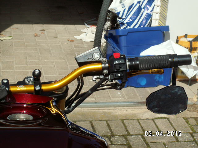

Xenolen Lenkerendenblinker montiert.
Den Gasgriff einer 1000N.
Tankdeckel
Lenkerendenblinker
Gasgriff
Dirk

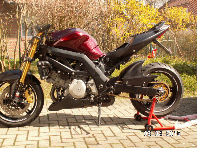

Vor zwei Wochen hab ich schon eine neue, gebrauchte Schwinge verbaut.
100mm länger.
Dazu Kette und Zahnräder neu.
Übersetzung geändert auf 16 / 42
Schwinge
Schwinge 1
Dirk
