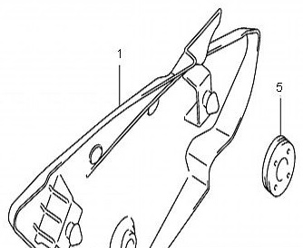

Abdeckung ist eine gute Idee.
Aber hast Du da eine Aussparrung ins Seitendreieck gemacht?
Da hätte ich lieber die Abdeckung angepasst :twisted:

grosSVater hat geschrieben:Aber hast Du da eine Aussparrung ins Seitendreieck gemacht?
Ich weiß nicht wie das bei den "neueren" SV's am Seitendreieck aus sieht, aber bei meiner K3 ist das so Original :wink:

Ab K4 bzw bei der Kilo N auch schon K3 ist die Aussparung noch größer, da ja das Heck tiefer ist.

Kann ich mich garnicht mehr dran erinnern :oops:
Auf dem ersten der 3 Fotos sieht man das auch nicht so.
Liegt wohl an der Perspektive.

grosSVater hat geschrieben:Liegt wohl an der Perspektive.
Hier mal von hinten ausm Teilekatalog:

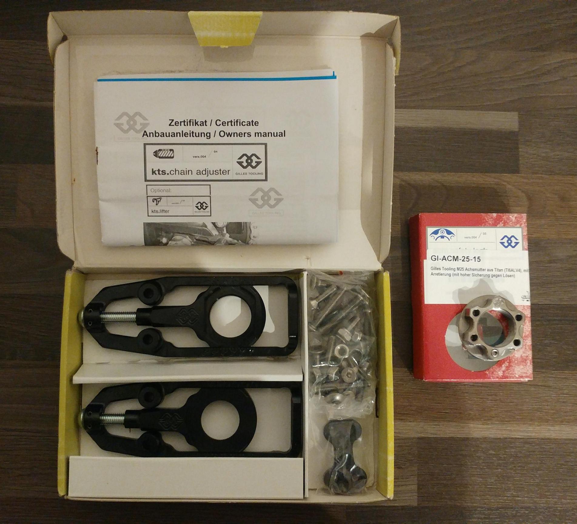

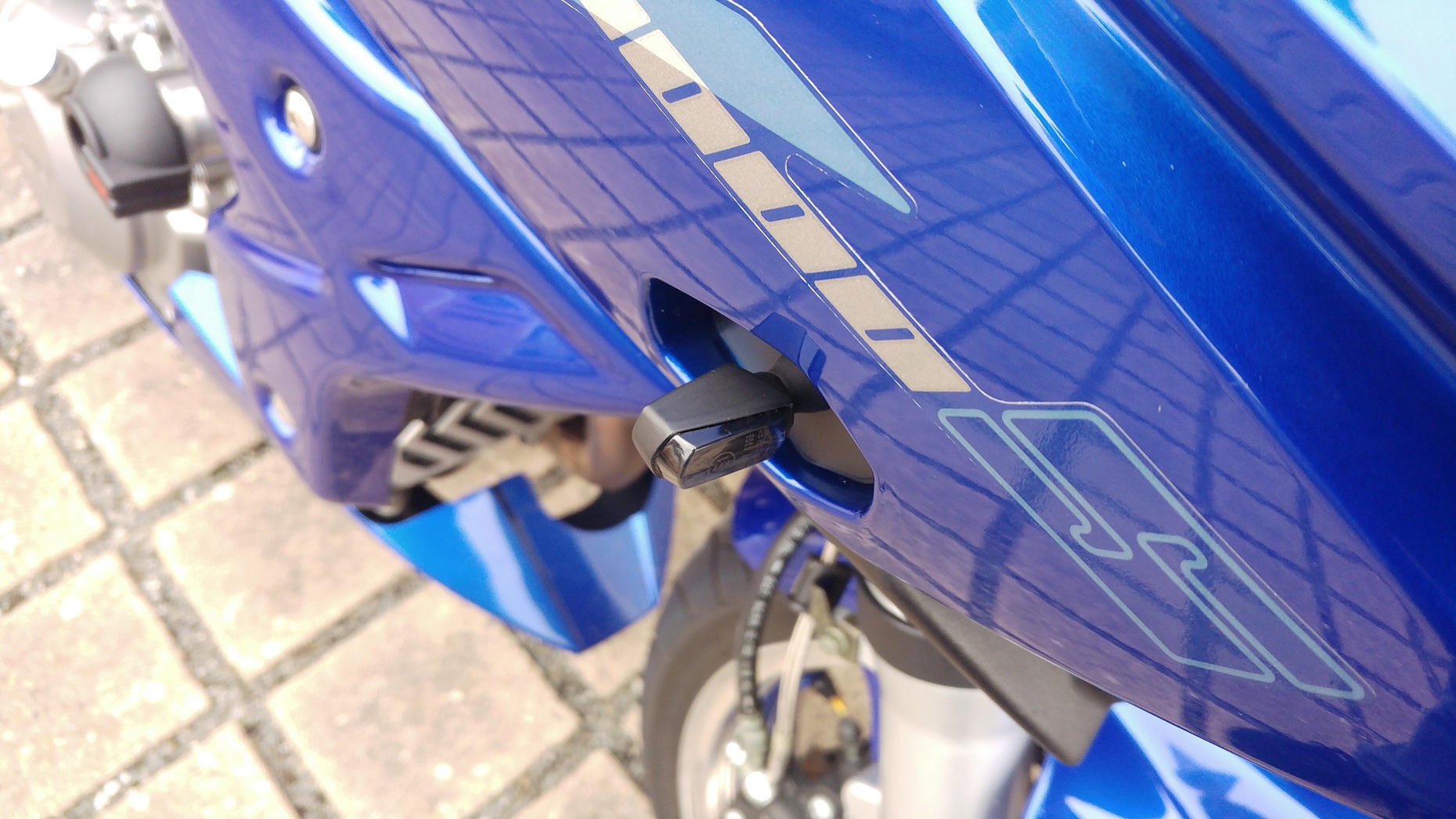

Freitag ist es soweit, dann kann ich endlich den Fender vom Lackierer holen :grien:
Mal abwarten, wie er sich dann letztendlich an der Kilo optisch bewährt ... :denk:
In den Zwischenzeit sind auch noch COB LED Blinker von IXS mit Metallgehäuse angekommen:
Und - worüber ich mich wahnsinnig gefreut habe - ein Satz Gilles KTS Kettenspanner neu & unbenutzt in schwarz mit Gilles Titanachsmutter :D :D :D

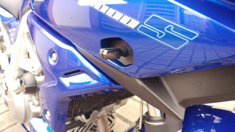

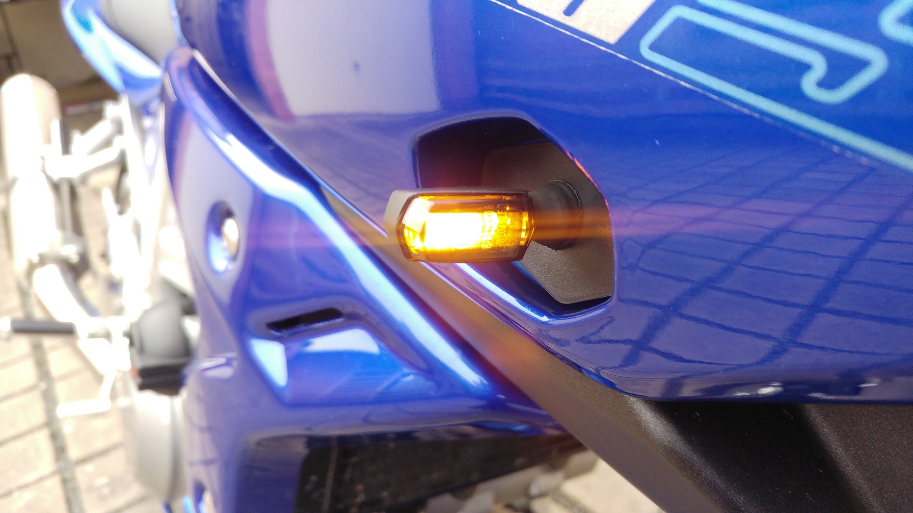

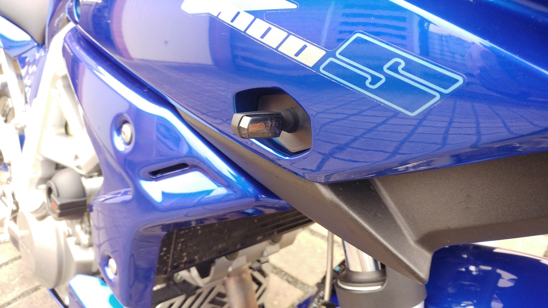

RuDolFiUs hat geschrieben:In den Zwischenzeit sind auch noch COB LED Blinker von IXS mit Metallgehäuse angekommen
...und nun auch montiert :D !
Die Leuchtkraft ist durch die COB LED phänomenal gut!
Im Inneren des Blinkers leuchtet die gesamte Fläche auf!

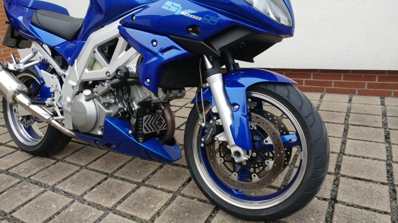

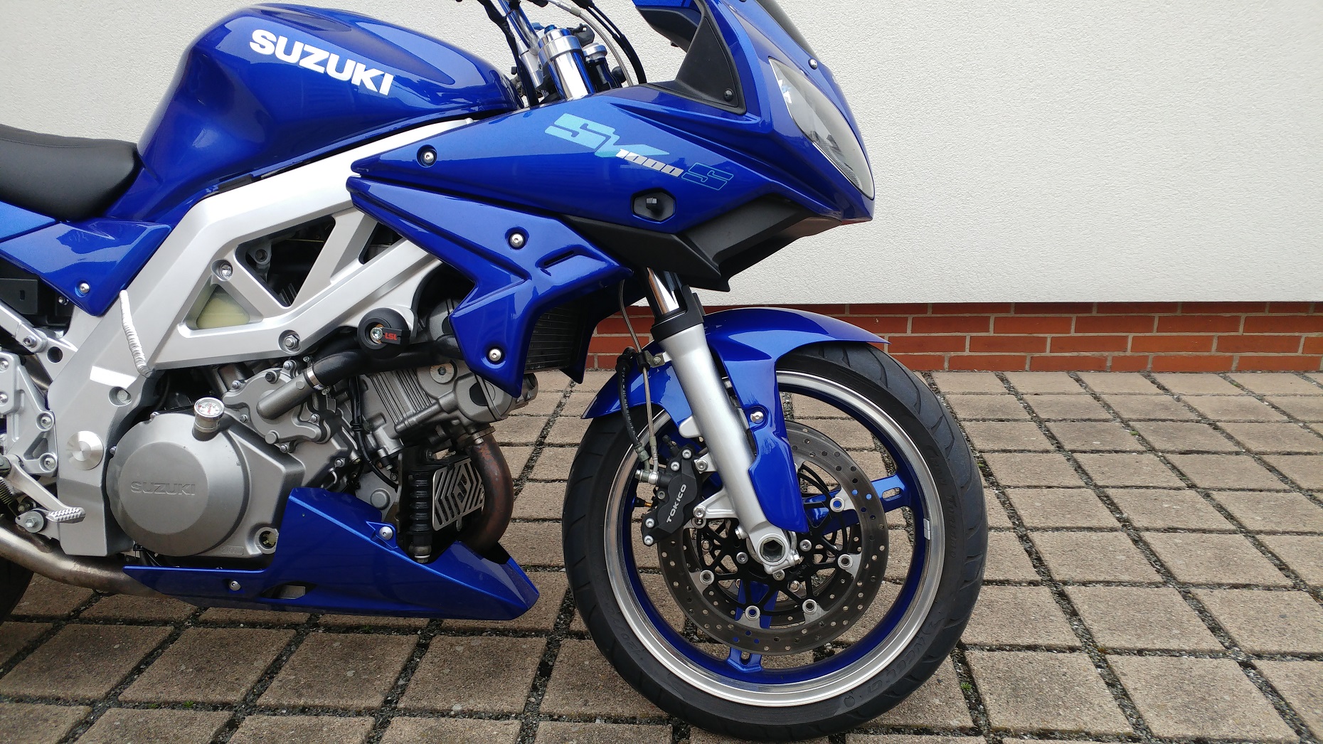

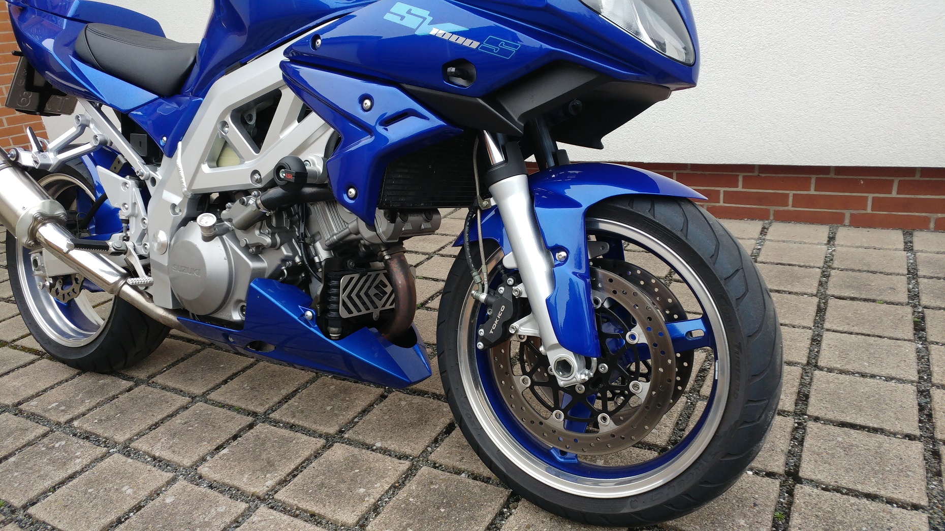

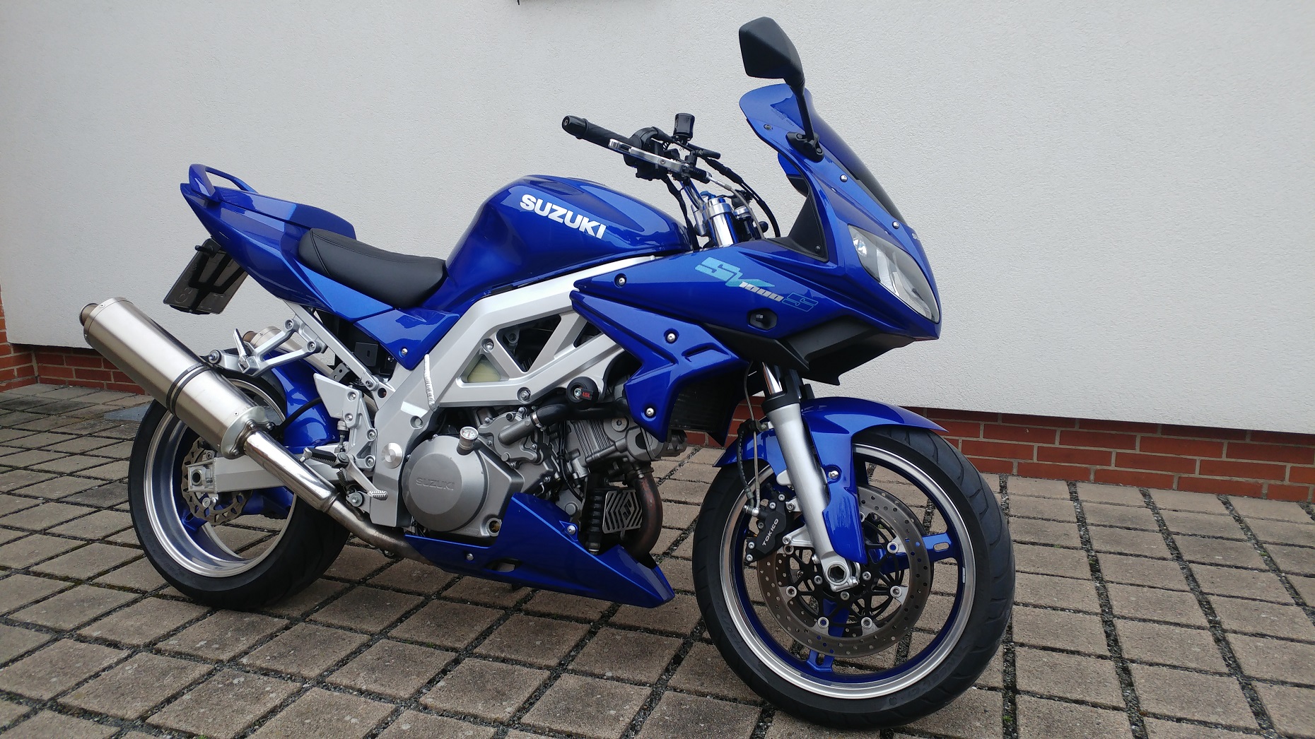

RuDolFiUs hat geschrieben:Freitag ist es soweit, dann kann ich endlich den Fender vom Lackierer holen :grien:
Und er hat sich - meiner Meinung nach - bewährt :D !
Ich finde ihn sehr gut und er passt sich genau in die Linie der Kühlerseitenverkleidungen ein, ist halt mal was Anderes :grien:!

Sehr schön :ACK:

Doch sieht wirklich gut aus muss ich sagen :ACK:

Hatte zwar Zweifel, passt aba ganz gut. Sportlich elegant :D

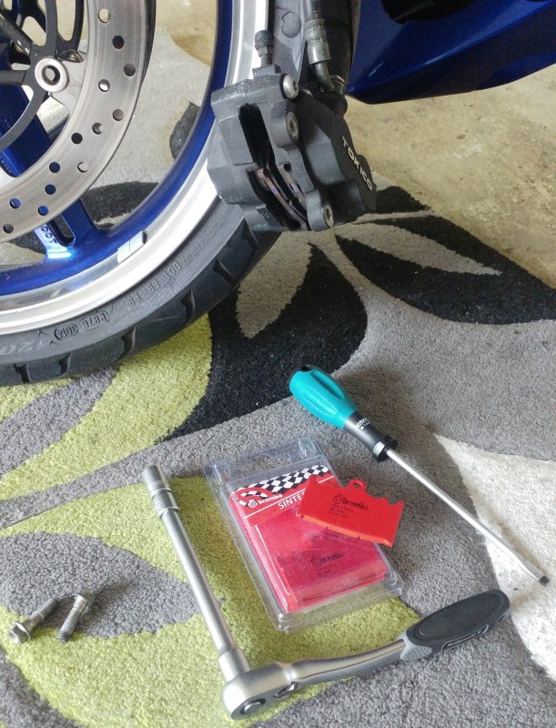

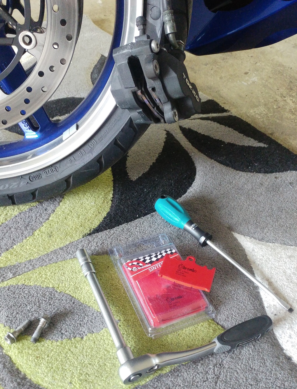

...und weiter geht es mit den Umbaumaßnahmen zum Saisonstart :D
Erste Tour hat Sie zwar schon hinter sich, aber das macht ja nichts :-P
Brembo Sinter für mehr "Biss":

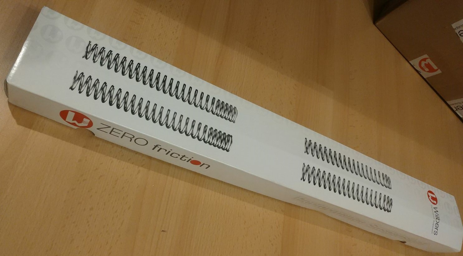

Wilbers Gabelfedern progressiv:

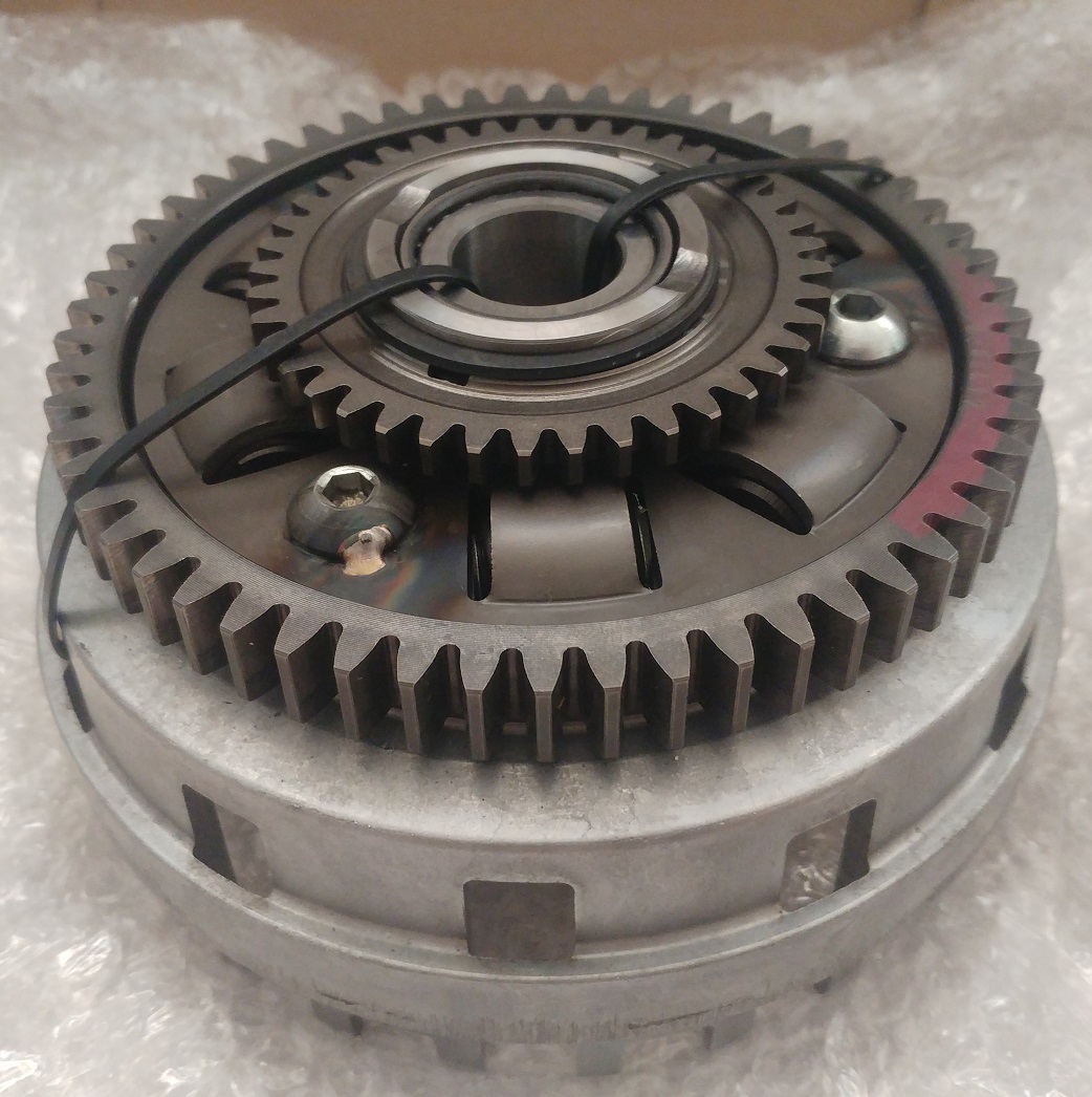

Kupplungskorb (überarbeitet):
Zu dem überarbeitetem Kupplungskorb werde ich dann auch mal meine Erfahrungen mitteilen ;-)!
Aktuell gewohntes Verschleißbild:
- "Rattern" aus Richtung Kupplung im Leerlauf, bei gezogener Kupplung weg
- erhöhte Vibrationen überhalb von 7000U/min
;) bier

Alles sinnvolle Umbauten die du da vorhast :ACK:
Aber warum fängst du damit genau dann an, wo du jetzt eigentlich fahren könntest? :denk: :) empty
Wäre es da nicht besser gewesen, das über den Winter zu erledigen :?:
Ansonsten gutes gelingen ;) bier
Welches Öl hast du vor in der Gabel zu benutzen?
Das Leben ist ein Spiel!

Danke :-)
Habe im Winter viel an meiner Wohnung erledigt, da dort warm - Garage kalt :-D
Dauert ja nicht allzu lang und wird unter der Woche erledigt ;-)
Arminator650 hat geschrieben:Welches Öl hast du vor in der Gabel zu benutzen?
Erstmal wollte ich wie von Wilbers empfohlen SAE 7,5 verwenden mit 150mm Luftpolster!
;) bier
