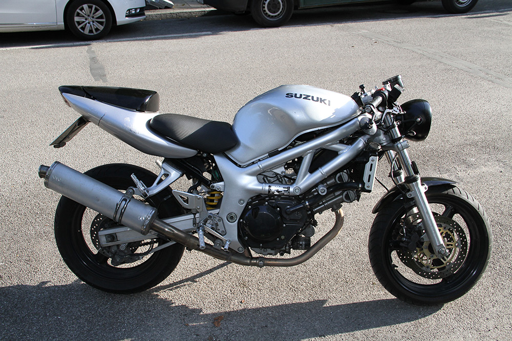

Der Pin ist schon weg. Aber ich find der ganze Ständer sieht irgendwie nach Restmetallverwertung aus. Der komische Knick mit dem Blech drüber, unten irgendwie verquetscht und durch die Heckhöherlegung is er ja auch noch zu kurz. Deswegen der Wunsch, das grundsätzlich zu ändern. Kann aber auch sein, daß das mit dem Daytona-Ständer in die Hose geht.

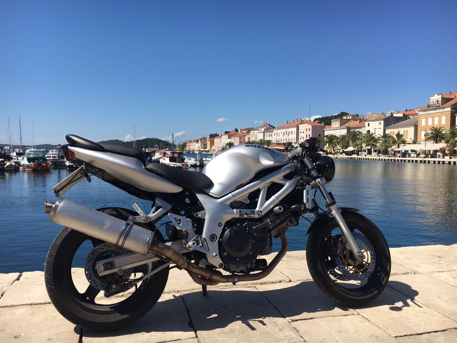

Meine SV war beim Ventile einstellen und hat nen neuen Regler bekommen. Danach haben wir sie mit nach Kroatien genommen (wieder im Bus) und haben bissi Inselhopping gemacht.
Die Veränderungen von letztem Winter muß ich mal noch im Detail dokumentieren. Aber wie immer gibt es auch noch zu tun. Die Gabel und die vorderen Bremzangen bedürfen dringend der Überarbeitung. Das haben wir vor dem Urlaub nimmer geschafft. Schau ma mal, ob ich das nächstes Wochenende hinbekomm.

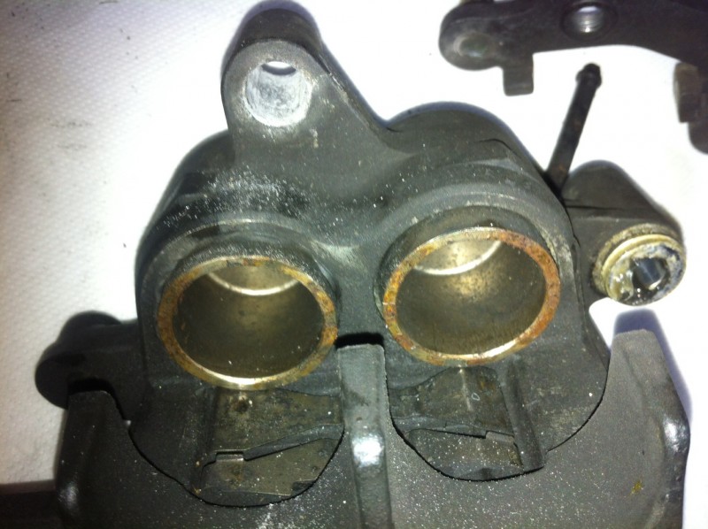

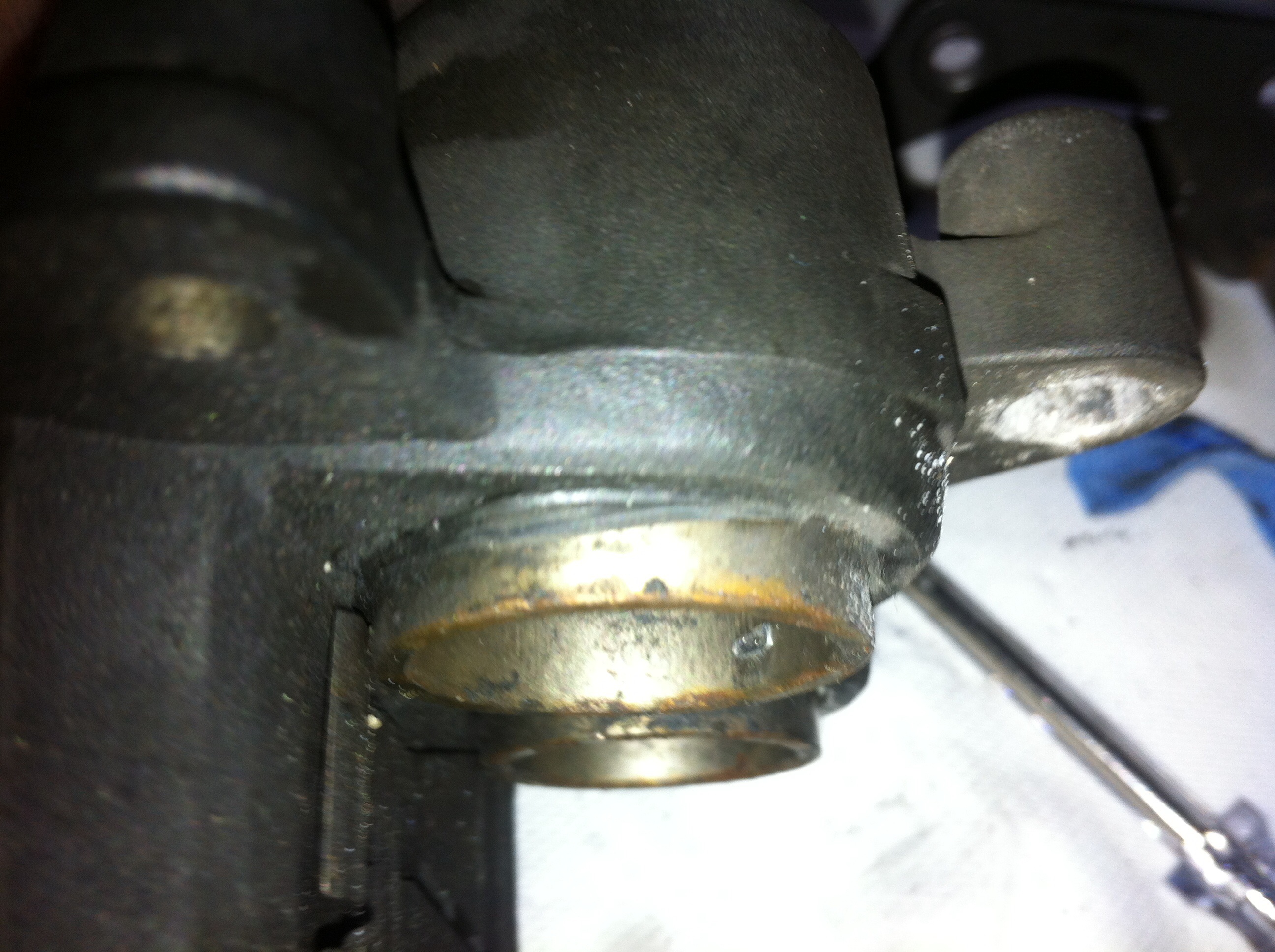

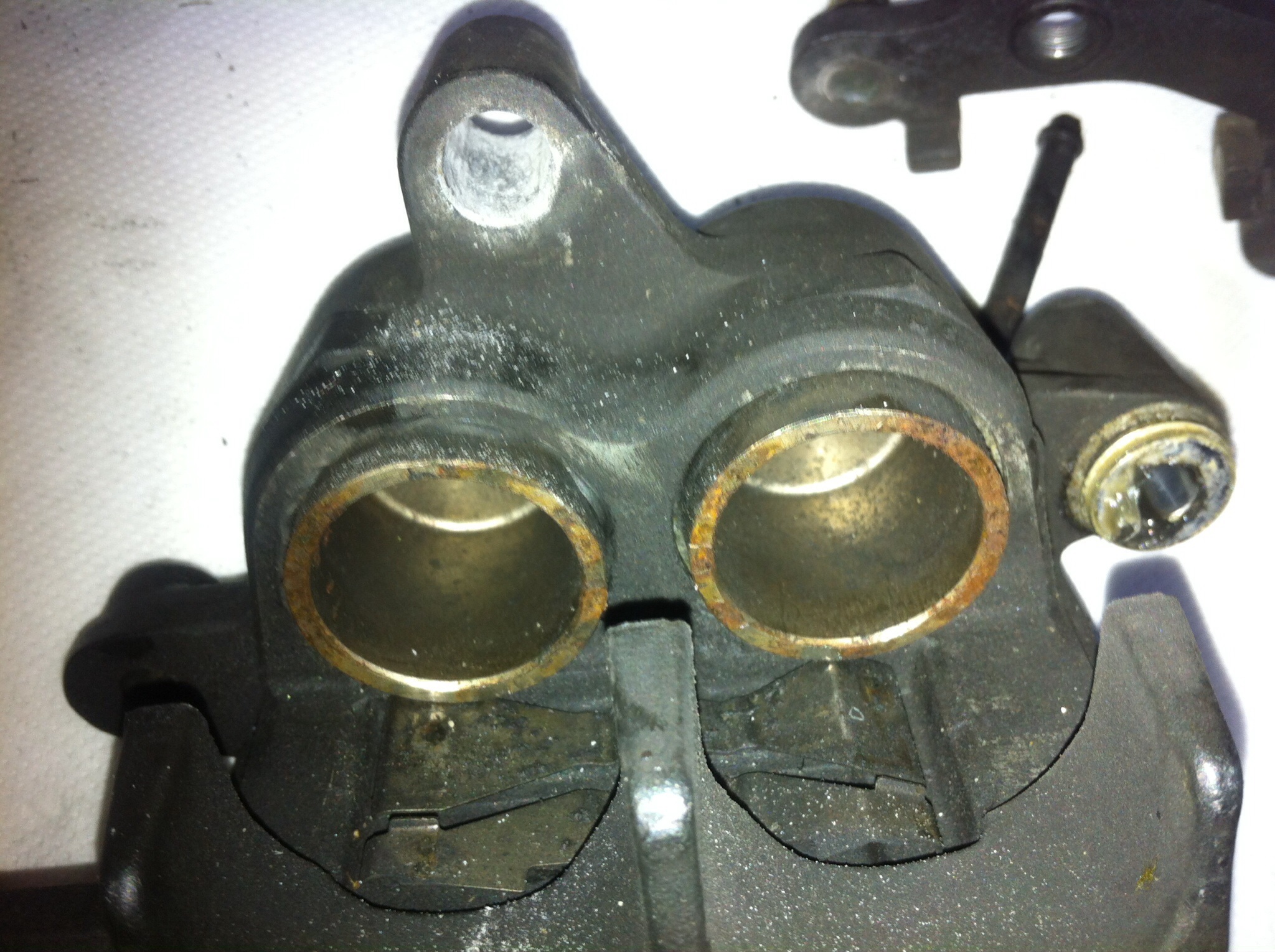

Wie angekündigt, musste ich mich dringend um die Bremse kümmern. Die wurde immer schlechter und mein Schrauber hat dann festgestellt, dass sich schon die Staubschutzdichtungen davon machen. Der linke Sattel war eigentlich ok, aber beim rechten sah es hart aus. Ich konnte die Dichtung rausziehen, ohne den Kolben zu demontieren. 8O
Der andere Kolben hatte gar keine Dichtung mehr. Nochmal 8O . Ersteren könnte ich noch bewegen, aber kaum ausziehen, der zweite ist bombenfest. Ich hab mir grad vorhin einen gebrauchten rechten Bremssattel bestellt und werd den mit den neuen Dichtungen ausrüsten, die ich hier hab.
Dann hoffe ich, dass mir auch die Bremse wieder Spaß macht. In Kroatien bin ich schon seeeehr rund gefahren und hab die Motorbremse viel genutzt, um die miese Bremse wettzumachen.

a) Danke ;) bier
und b) Wow das sieht echt mies aus 8O :o Kein Wunder, dass da nichtmehr viel Bremsleistung da war :D

Beitrag von Sterupp » 20.06.2016 18:10
Oha 8O
Ich sollte mir meine Bremse wohl doch nochmal genauer anschauen :?
Beguckt die Werkstatt sowas eigentlich bei ner Routine-Inspektion?

#70
Beitrag von sid » 21.06.2016 9:56
Kommt wahrscheinlich auf die Werkstatt an. Sinnvoll ist es sicher, mal drauf zu schaun. Zumal die Suche hier im Forum noch einige Fälle mehr ausspuckt, wo sich die Dichtungen schon verabschieden.
Der neue (gebrauchte) Sattel ist schon da, dann kann's irgendwann die Woche weitergehn. :D
