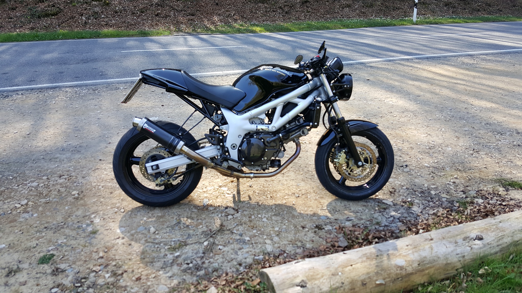

Kleiner Bastard, soweit fertig!!

Re: Kleiner Bastard, soweit fertig!!
Gefällt mir auch ausgeprochen gut
Nominier Sie lieber für "Beste SV des Monats"Allesfahrer hat geschrieben:Danke für das Lob, dann hat sich die arbeit ja gelont![]()
Ich denke, ich nomminiere sie mal für Bild des Monats.
- guzzistoni
- Beiträge: 17304
- Wohnort: 27777 Ganderkesee
Ist gut geworden.
Mir hat es aber mit dem matten Lack besser gefallen, also ohne den glänzenden Klarlack
Koopmander
- Beiträge: 61
- Registriert: 12.02.2013 17:12
Sieht richtig geil aus, Respekt! Definitiv SV des Monats wert
Seh ich auch so!grosSVater hat geschrieben:Nominier Sie lieber für "Beste SV des Monats"
Absolut schick geworden!
Re: AW: Kleiner Bastard, soweit fertig!!
Sehr schön geworden. Sieht aus wie eine schön reduzierte fahrmaschine!
Meine SV klick hier
ging ja schnell bei dir
ende mai, angesagt und nun schon fertig. sieht wirklich frech aus!

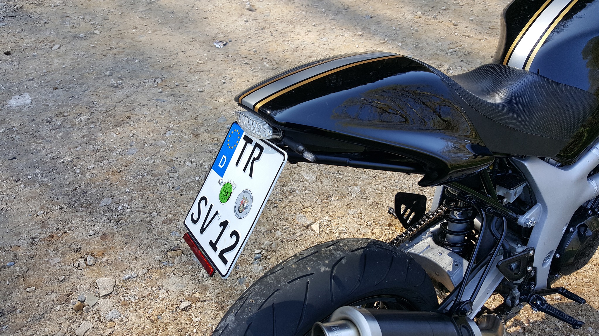

Am Heck habe ich Rücklicht/ Blinker/ Kennzeichen höher gesetzt und den abstand zwischen den Blinkern deutlich reduziert.
Die Schaumstoff-Abdeckung zwischen Sitzabdeckung und Rahmen habe ich durch Kunststoffleisten aus ABS ersetzt.

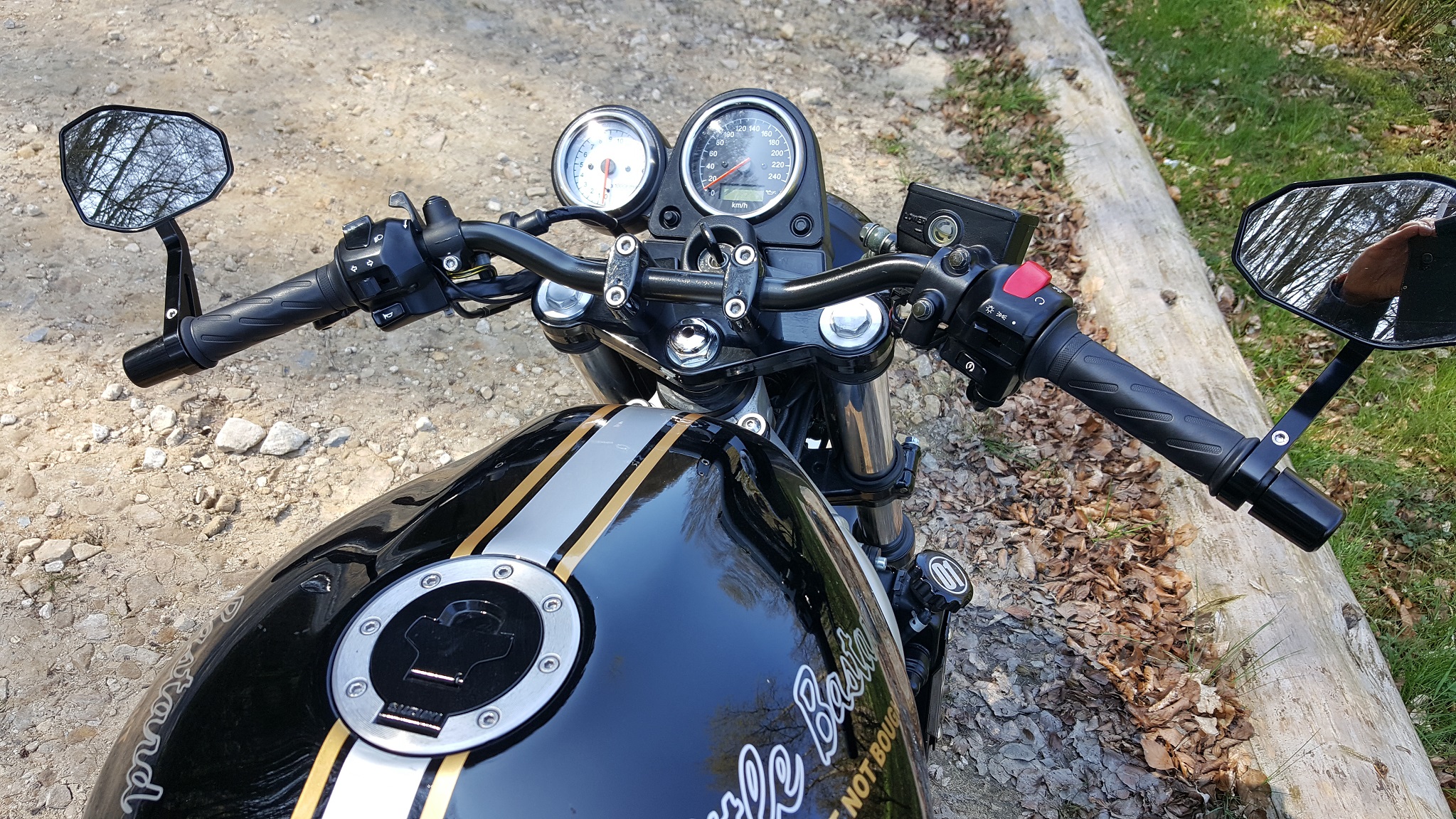

Als nächstes habe ich den LSL01 Lenker in Superbike-style gegen den LSL 1 getauscht. Jetzt ist der Style und die Sitzposition so in Richtung Café-Racer, wie ich es eigentlich gleich wollte.
Die Karbonfolie um den Tacho habe ich mit Sprühfolie überlackiert. Carbon passte nicht zum Stil.

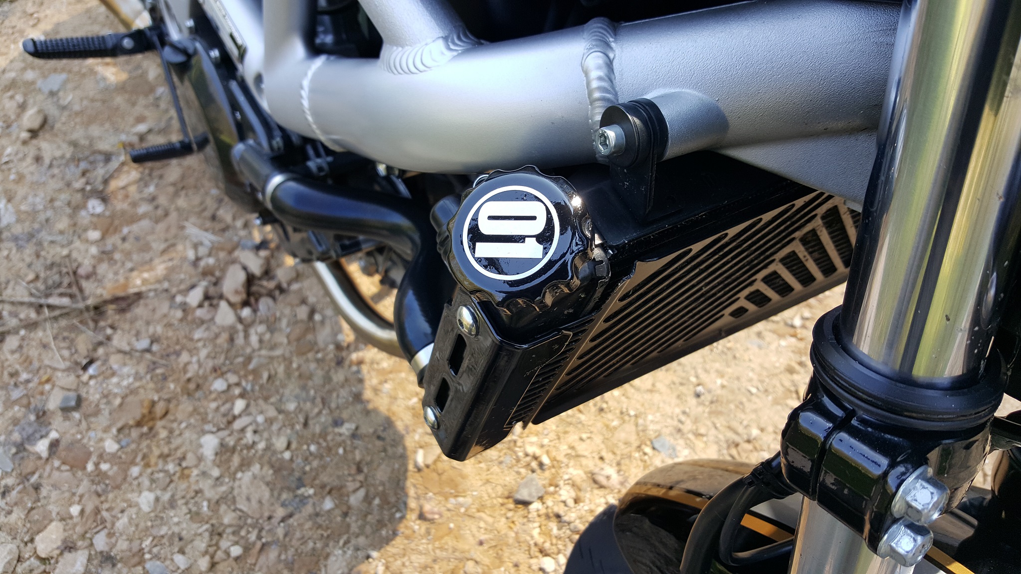

dann kam noch ein Kühlergitter dran.
Der Kühlerdeckel hat mich schon immer gestört, siehst jetzt so aus:
(01 steht für das Baujahr der Kleinen)

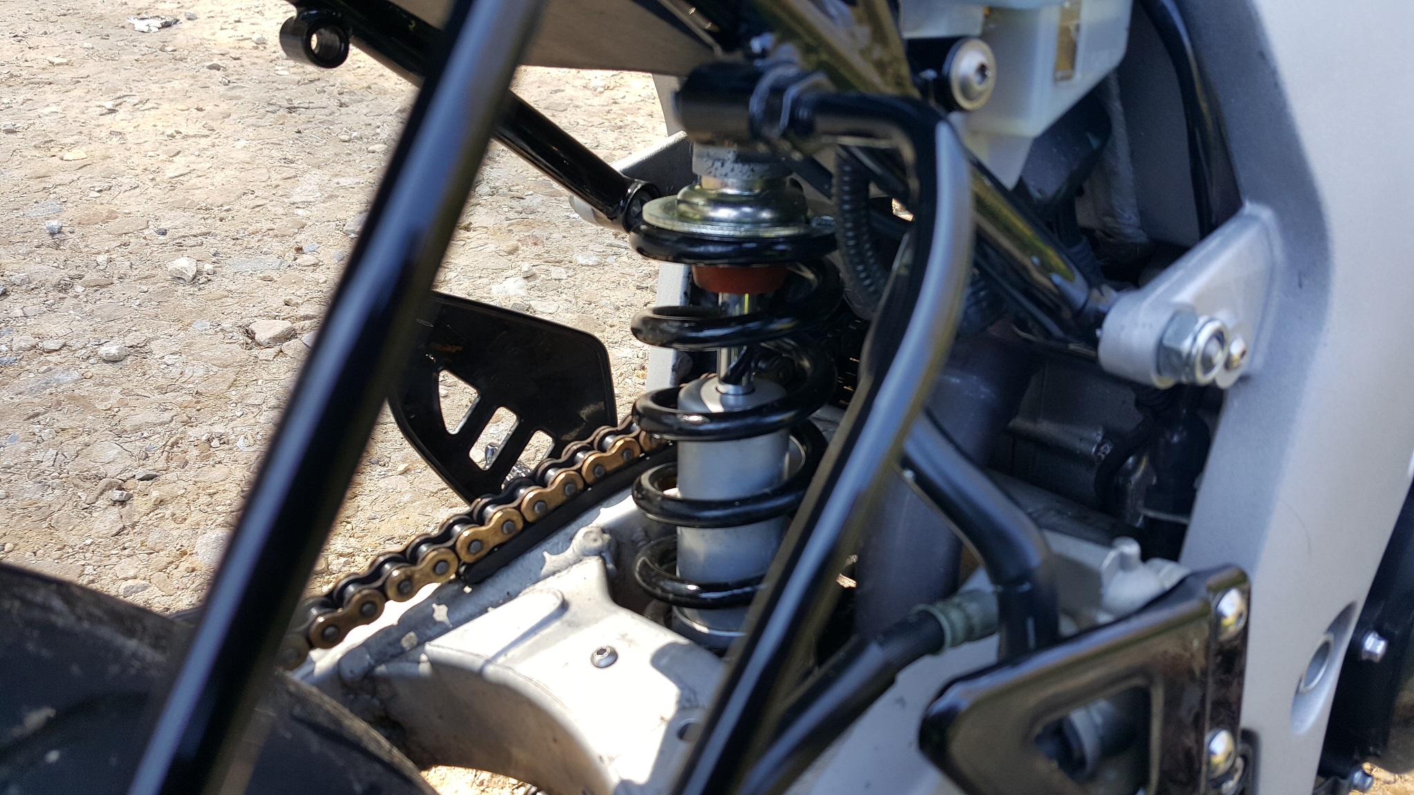

Jetzt werden sich sicher einige wundern: Ich habe das Federbein durch ein neuwertiges aus einer Yamaha MT-09 ersetzt. Billig zu bekommen, will eigentlich jeder MT09-Besitzert austauschen. Mit dem Original-Federbein und 35mm Höherlegung war sie mit hinten noch zu tief. Dann habe ich 55mm-Höherlegungs-Umlenkhebel eingebaut. Die Höhe war super, aber da ich hinten viel weniger Gewicht als original habe und die Umlenkhebel die Kinematik verändern, hat das Ori-Federbein auch in der niedrigsten Einstellung der Federvorspannung kaum gefedert.
Das MT09-Federbein habe ich 20mm verlängern lassen, damit konnte ich die 35mm-Höherlegung, die auch eingetragen ist, wieder verwenden.
Normal ist das MT09-Fb sicher zu lasch, hier passt es mit ziemlich zugedrehter Zugstufe ziemlich gut. Möchte jedenfalls nicht mehr tauschen.

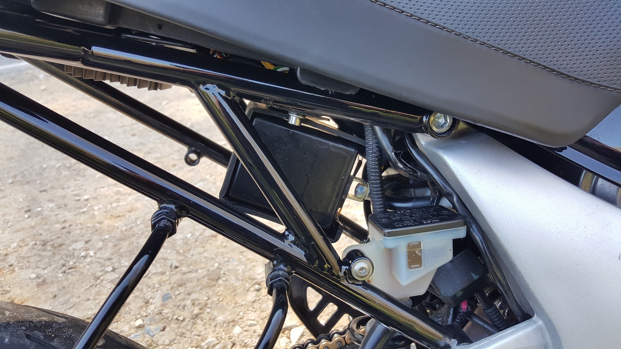

Letztlich habe ich noch die Original-Batterie samt Riesen-Alukiste rausgeworfen uns durch eine LI-ion Batterie in selbstgebautem Kunststoffrahmen ersetzt.
Der Eindruck täuscht. ich bin genauso arrogant wie ein schwarzer Audi.

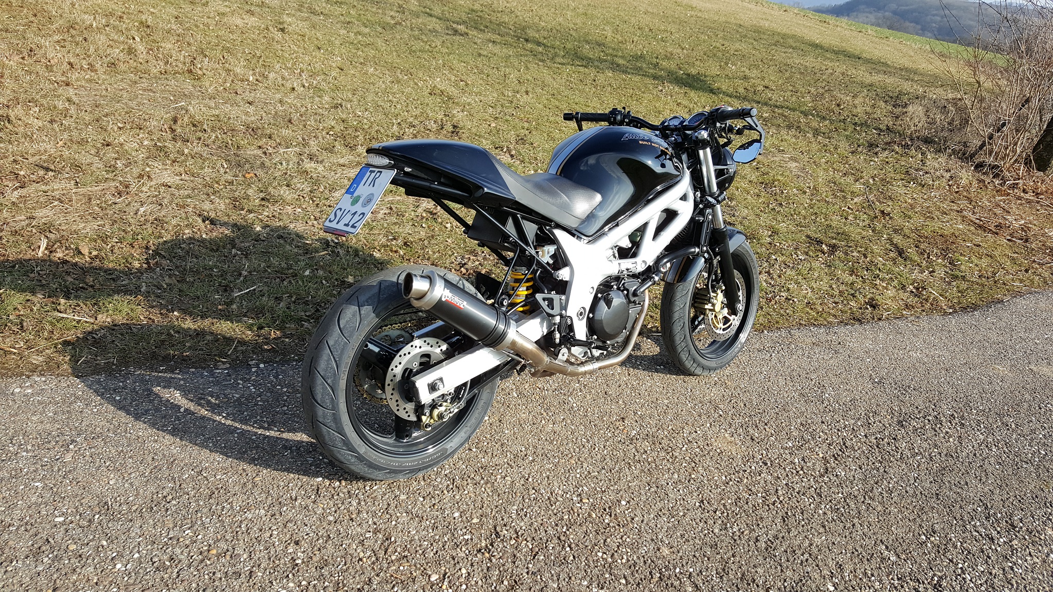

Jetzt sieht sie so aus, ich hoffe sie gefällt Euch
