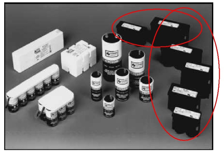

Twinkie, sind das die rot markierten 3-Blöcke ?
Akku 1 Frage.jpg (157.16 KiB) 3401 mal betrachtet
Twinkie
Re: Meine kleine Rote - 2010
#609
Beitrag von Twinkie » 29.08.2011 13:56
genau die!

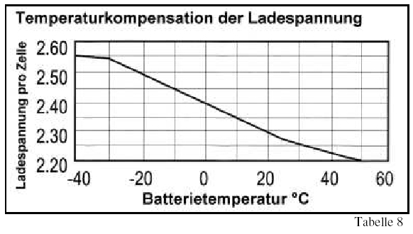

Standby-Betrieb liegt bei maximal Volt/Zelle = 2,35 V >> 6 x 2,35 V = 14,1 V
Der Startvorgang zählt nicht als Zyklenbetrieb
Für den Betrieb am Motorrad müsste eine Kreuzknobelschaltung her die die Ladestannung am Akku auf 13,9 V hält.
Was noch fehlt ist die Aussage über die Temperaturabhängigkeit der Ladespannung:
Temperaturkompensation d Ladespannung 2.jpg (84.95 KiB) 3375 mal betrachtet
etwas besser dargestellt

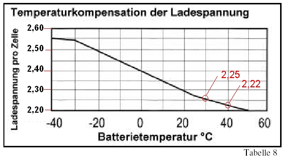

bei 30 grd Akkutemp. 6 x 2,25 V = 13,50 V
bei 40 grd Akkutemp. 6 x 2,22 V = 13,32 V
Temperaturkompensation d Ladespannung 1.jpg (83.44 KiB) 3375 mal betrachtet
Original Bild
