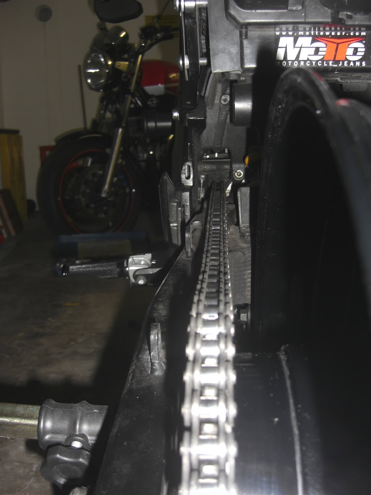

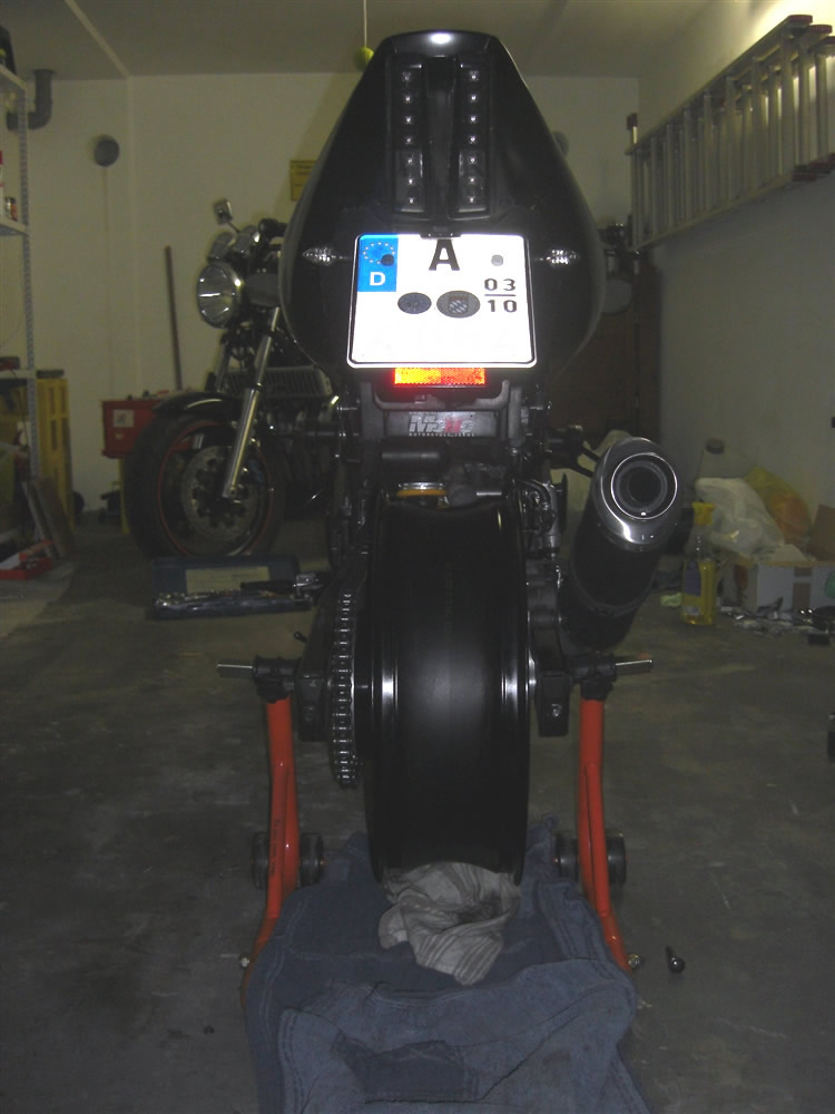

Heut mal ein bisschen Hand an den Bremssattelhalter gelegt.
Jetzt passt die Felge schonmal samt. montierter Bremszange rein.
Re: SV650 - Ace Cafe Tokyo Edition [ breiter is better ;) ]
#622
Beitrag von aVa » 06.09.2012 20:44
Kettenflucht kann ich jetzt auch besser beurteilen. Garned so wild.
Kettrad umdrehen, bringt auch nochmal 1-2 mm. Wird wohl auf ne Unterlegscheibe am Ritzel hinauslaufen.
Recht und links is auch noch genug Luft. Morgen werd ich alles mal genau vermessen und die Distanshülsen in Auftrag geben.
Beim Freundlichen hab ich heut noch 2 Simmerringe bestellt und nachgefragt ob die mir die Lager einpressen können.
Nach kurzen Verständigungsproblem :roll:, war das dann auch geklärt :D
