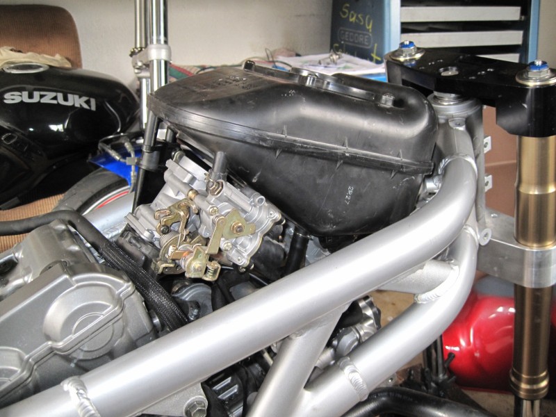

Für die Airbox gibt es ne Lösung, Deckel weg lassen. :D Fährt sich klasse 8) Kannst du als Pipercross Induction Kit kaufen oder einfach absägen.
Twinkie
Re: Meine kleine Rote - 2012/13
#677
Beitrag von Twinkie » 29.04.2013 22:55
Ich dachte, das Airboxvolumen wäre dazu da, die angesaugte Luft zu beruhigen. Kannst du mir Details zur Laufruhe usw. geben? Was hat sich geändert nach dem Umbau? Nachteile?
Ansonsten, danke für den Tip! :wink:
Seth
Beiträge: 1496
Registriert: 28.05.2007 21:09
Wohnort: BV
#678
Beitrag von Seth » 29.04.2013 23:32
Das Ansauggeräusch ist "leicht" Lauter geworden, sie braucht definitiv nen neu Abstimmung da mehr Luft angesaugt werden kann, sie läuft etwas unruhiger denke ich, finde es aber nicht unangenehm. es ist halt nix mehr da woran sich die Luft verwirbelt und soweit ich das richtig weiß ist das Volumen hinter dem Filter wichtig. Zumal ein neuer Deckel kostet nicht die Welt ;) alternativ Einzel Filter und den Mapsensor in einen Filter integrieren. Da muss man halt bisschen Probieren. Oder irgendwie nen Hybriden aus Knubbel Airbox mit Mapsensor usw bauen. Zerschneiden und mit dem Lötkolben neu zusammensetzen wäre da eine Möglichkeit.
Twinkie
#679
Beitrag von Twinkie » 30.04.2013 11:12

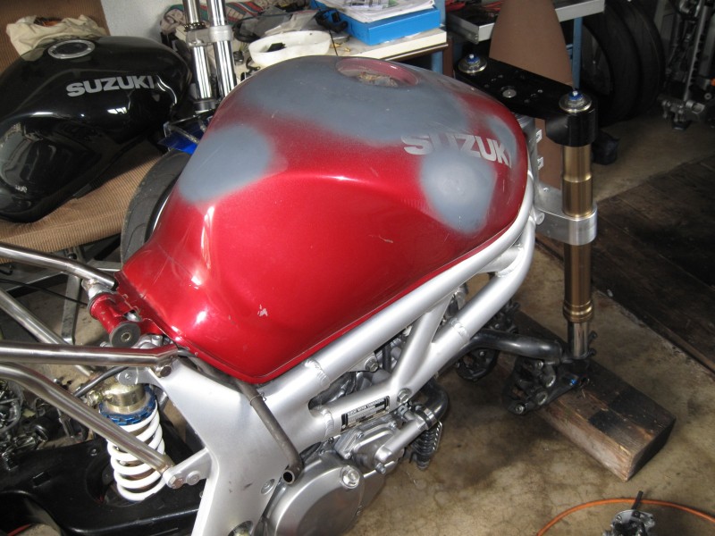

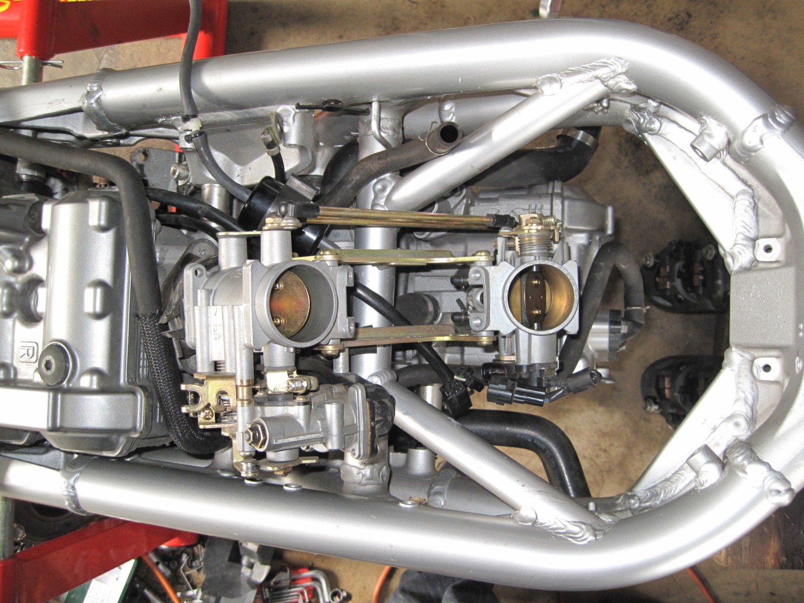

So... gerade mal noch in der Garage gewesen... etwas an der Einspritzung herumgeflext, unnötige Bauteile (Zuleitung - kollidiert mit der Querstrebe und muss nur leicht gebogen werden) abgebaut und die gesamte Einspritzanlage incl. Stutzen herumgedreht. Die Schrauben waren natürlich mal wieder selbst mit dem Schlagschrauber nicht kleinzukriegen, also Ausbohren. Der Gaszug muss sowieso in jedem Fall neugebaut werden und jetzt würde er eben im weiten Bogen um 180° gedreht um die Anlage herumgeführt werden.
Generell liegt der Tank recht gut auf, muss aber 3cm hochgelegt werden, damit die Benzinpumpe im hinteren Teil ihren Platz finden kann. Mal schauen, ob dann Blenden benötigt werden, oder mir das so gefällt.
Als Nächstes wird ein Kunststoffschweißer gesucht, der mir die Ansaugstutzen der originalen Knubbel-Airbox abändern kann.
Woraus bestehen die Airboxen normalerweise? PP?

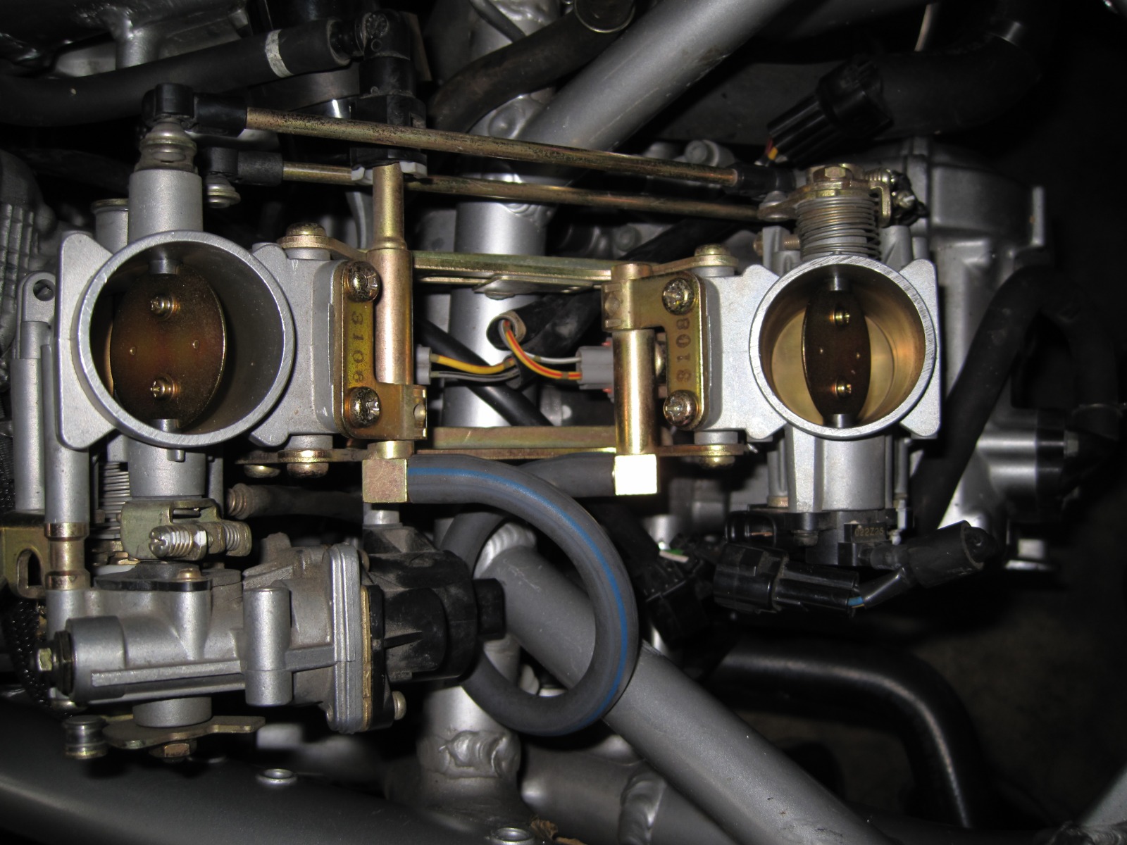

So... Heißluftpistole vom Kumpel ausgeliehen. Platten (leider nur in grau), Stäbe und der Schweißschuh werden bestellt.
Gerade war ich nochmal in der Garage um die Einspritzdüsen umzudrehen.
D.h. die gesamte Einspritzanlage ist nun 180° verdreht und die Düsen richtig herum eingebaut. Leider ist der Winkel der Flansche unterschiedlich, sodass die Verbindung beider Düsen nun einen Höhenunterschied von ca. 40mm aufweist. Durch einen Kringel kann das behoben werden, solange gewährleistet ist, dass der Kraftstoff immernoch gleichmäßig verteilt wird.
D.h. es ist nun Fakt: Der Motor passt incl. Peripherie (exklusive Airbox oder Elektrik) ohne größere Umbaumaßnahmen in den Knubbel-Rahmen. ;) bier

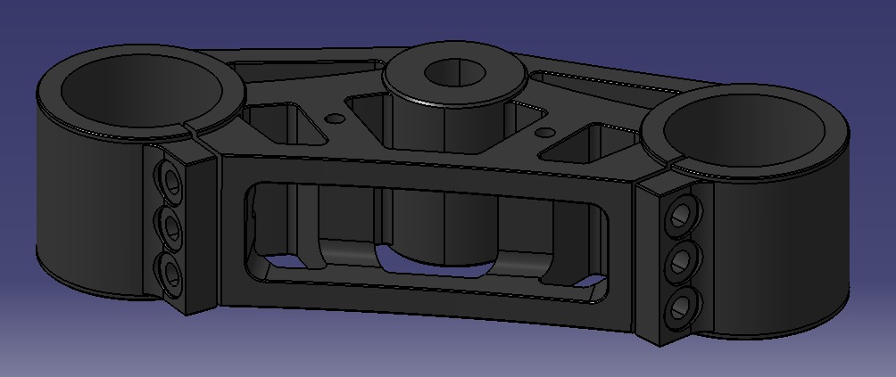

Beitrag von Twinkie » 09.05.2013 22:32

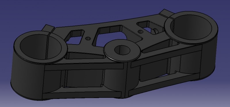

So... heute mal wieder etwas fleißig gewesen und die untere Gabelbrücke bis auf Feinheiten fertigkonstruiert. Rest folgt dann morgen im selben Design :)
Dreifachklemmung, M8er Schrauben
Ist allerdings noch Einiges zu tun bis zum Sonntag. Ab Montag wird gefräst!
#687
Beitrag von nepp » 10.05.2013 6:16
Schick!!!!

Beitrag von hannes-neo » 10.05.2013 10:27
Wie läuft das mitm Tüv?
nepp
Beiträge: 1126
Registriert: 08.03.2010 19:08
#689
Beitrag von nepp » 10.05.2013 10:30
Ich nehm an bei Ihm ganz lässig.Hatte ja am letzten Umbau schon selbst gefräste Brücken dran.
Materialgutachten etc wirds minimum sein was vorgelegt werden muss...
Twinkie
#690
Beitrag von Twinkie » 10.05.2013 10:46
Theoretisch wärs tatsächlich ziemlich einfach mit einem allgemeinen Materialgutachten möglich, allerdings bekomme ich von meinem Fräser sogar ein Teilegutachten, passend zur eingestanzten Nummer, geliefert. :)
