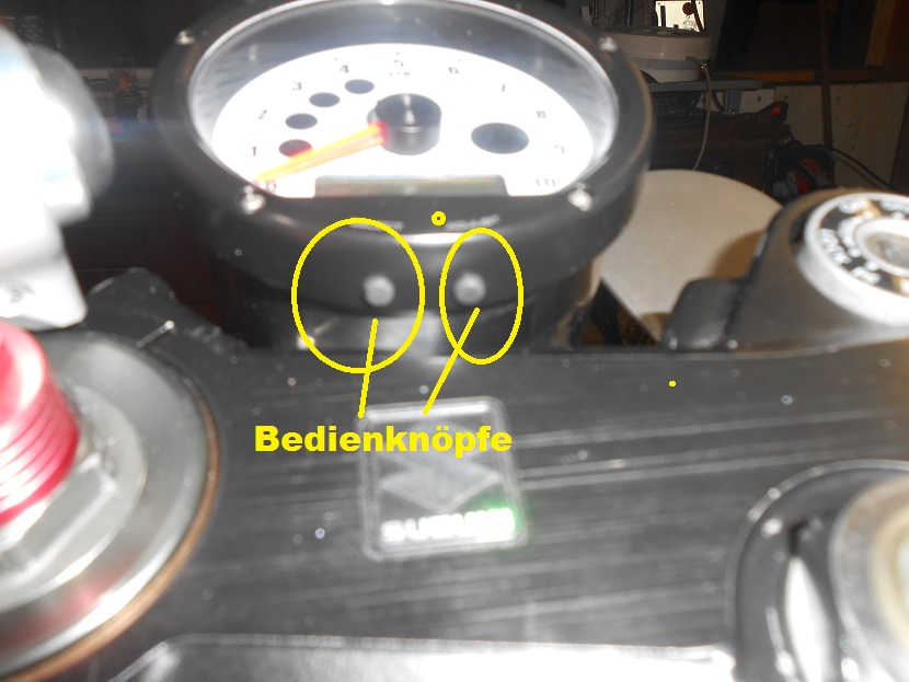

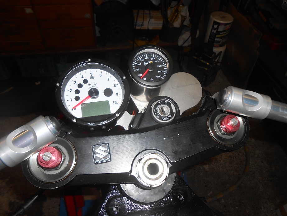

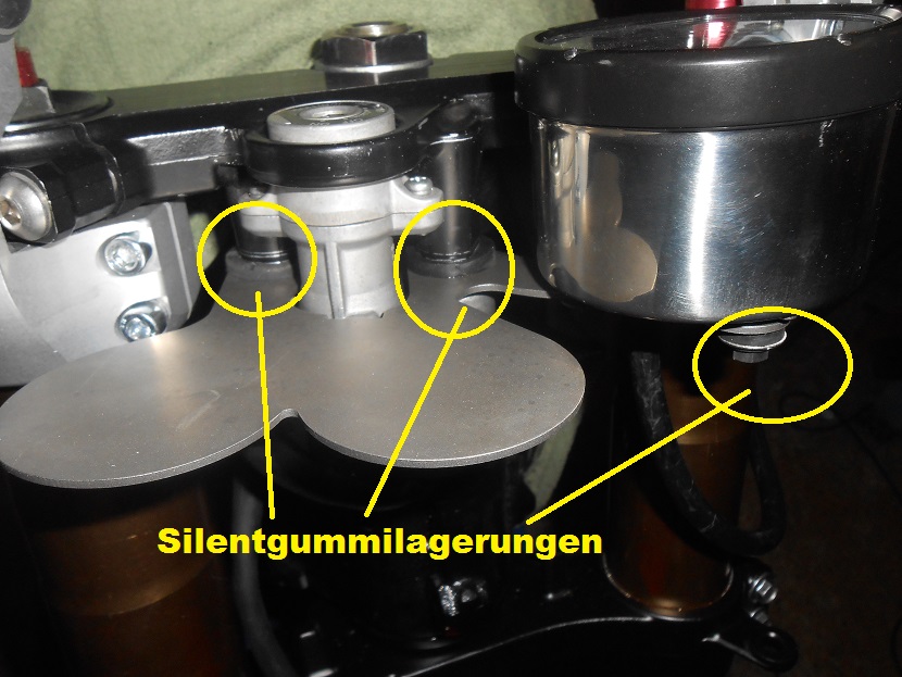

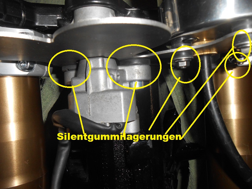

Das Wetter wird wärmer (der Frühling naht :?: :!: ) und da bin mal wieder in die Werkstatt gegangen:
ich habe den Instrumententräger bearbeitet:
für den Tacho/DZM habe ich die Löcher gebohrt und die originalen Silentgummis eingesetzt.
Dann habe ich auch an den Stellen, wo der Träger an der Gabelbrücke befestigt wird ( an den Befestigungsschrauben des Zündschlosses) auch noch Silentgummilagerungen gefertigt. Die Gummis hatte ich noch, ich musste mir aber passende Innenbuchse aus VA drehen. Jetzt ist der ganze Träger gut gummigelagert, ich hoffe die Instrumente werde es mir danken.
Das große Rundinstrument ist jetzt auch so weit oberhalb der Gabelbrücke, das die Bedienknöpfe gut erreicht werden können.
PS: auf die noch freien Flächen kommen die Zusatzinstrumente!

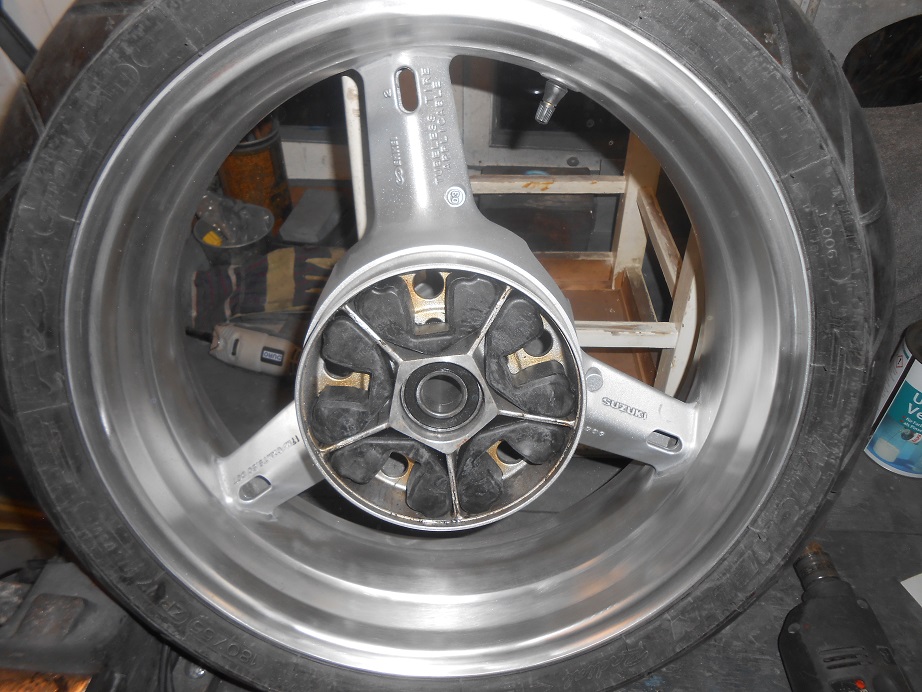

Viel Kleinkram gemacht am WE. Öltemp-Instrument an dem Instrumentenhalter angebaut und die Hinterradfelge geschliffen (keine schöne Arbeit :evil: :evil: ) das Alu unter dem Lack ist nicht sehr glatt, da mussten sehr viel geschliffen werden, um eine schöne Oberfläche zu erzielen -- es muss aber noch poliert werden. Der Felgenstern wird lackiert, so ist es beschlossen (von Hardy und mir!) .
