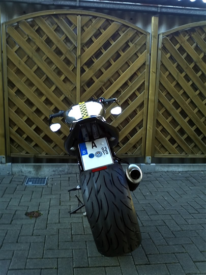

Da kommste wohl mittelfristing nicht um ne Schwinge herum :!:
Aber die 5mm könntest Du gut gebrauchen :(

Vom Auto her kenn ichs dass der Reifen mindestens 7 mm zu feststehenden Teilen braucht. Die 3mm sind extrem eng. Stell dir vor du fährst den falschen Luftdruck oder der Reifen walkt, schon schleift er an der Schwinge!
Optik ist natürlich super =D

Domieee hat geschrieben:Vom Auto her kenn ichs dass der Reifen mindestens 7 mm zu feststehenden Teilen braucht. Die 3mm sind extrem eng. Stell dir vor du fährst den falschen Luftdruck oder der Reifen walkt, schon schleift er an der Schwinge!
ja das mit den 7mm hatte ich auch noch irgendwie im Hinterkopf.
Mittlerweile sind's bei mir allerdings 4mm :wink: .Hab nämlich die Kette nochmal auf knapp unter 2cm Durchhang nachgespannt.
Und wenn der Reifen walgt oder sich bei zu wenig Luftdruck (sehr unwahrscheinlich :D ) verändert, dann nicht an dieser Stelle.
Sondern im unteren Drittel, wo der Reifen den Asphalt berührt und die Belastung entsteht. So seh ich das zumindest.
Somit hab ich persönlich eigentl. kein Problem mit den 4mm.
Mit einer der folgenden Maßnahmen könnte ich das "Problem" beheben:
- neue Kette mit einem Glied mehr
- 44er Kettenrad
- Distanzhülse links 2mm abdrehen, zusätzl. Distanzhülse mit 3mm Breite rechts zwischen Bremssattelhalter u. Schwinge
Ich probier's jetzt erstmal so beim TÜV. Werd am Montag anrufen und schauen dass ich am Freitag Nachmittag nen Termin bekomme.
Diesemal geh ich aber gleich direkt zum Prüfstellenleiter.
Bin heut Abend auch nochmal a Stündle rumgefahren. Bis jetzt kann echt keine Nachteile durch den breiteren Reifen feststellen.

Ich hab noch eins mit 54 Zähnen, Lust drauf? :D

Seth hat geschrieben:http://krueger-junginger.de/html/schwingenumbau.html
wäre vll auch eine Möglichkeit :D
Das is doch mal was was. Die ham ja sogar schon mal meine Wunschschwinge gemacht :D
lumpiiie hat geschrieben:Na, wenn schon denn schon http://www.rf-biketech.com/
:D
DAS wäre fett wenn du einen von denen nimmst Micha! ;)
Okay, son 360er wäre wohl n bissl zuviel :D
So breit wie's Heck wär glaub scho was :wink:
Aber so wie mir des im Moment taugt, werd ich die Schwinge wohl erstmal ned ändern.
Da hab ich noch ein zwei Sachen im Kopf, die jetzt lieber vorher machen würde.

Hab gestern in meiner Mittagspause nen Abstecher zum TÜV gemacht und hab mal kurz drüber schauen lassen.
Alles gut ... :ACK:
...bis auf den zu geringen Abstand rechts zwischen Schwinge und Reifen :mist: .
Beim Moped müssen's mind. 5mm sein.
Hab mir heut also ne längere Kette besorgt und dazu ein Trenn-/Nietwerkzeug geliehen.
Dazu kommen noch 2 ganz Schmale Distanzhülsen.
Eine zwischen Bremssattelhalter & Schwinge und die andere unters Ritzel.
:) huh
