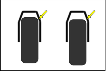

die längere Kette is nur dazu da, dass die Achse und damit die Felge weiter nach hinten kann.
Denn da wo es rechts so eng ist, verengt sich die Schwinge
hmmm... schwierig zu erklären :denk: ,
deswegen hier ne kleine Skizze:
:mrgreen:

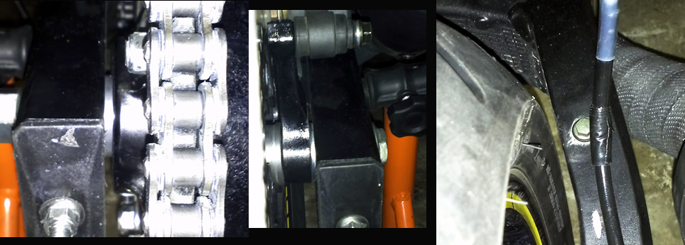

der Abstand zw. Schwinge und Kettenradbolzen ist aber aktuell nur ca. 6mm. da is so nich mehr viel mit Abdrehen.
Aber du hast mich schon auf den richtigen Weg gebracht :wink:
auf meiner todo Liste für Morgen steht folgendes:
- Kettenradbolzen 3mm kürzen.
- Distanz links 3mm abdrehen
- 3mm Distanz zwischen Bremssattelhalter & Schwinge.
- 3mm Distanz hinter's Ritzel
Dadurch ergibt sich dann zwar ein leichter Spurversatz, aber der is scho noch innerhalb der Toleranz.

Nun passt's eh. Hab heut alles so gemacht wie gestern geschrieben. Und siehe da...
... jetzt is genug Platz zwische Schwinge und Reifen:

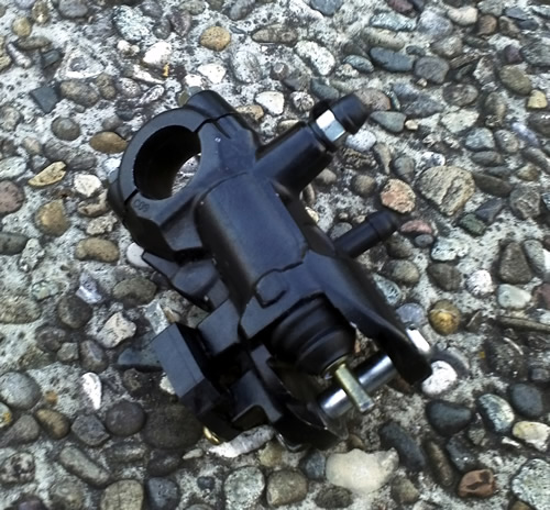

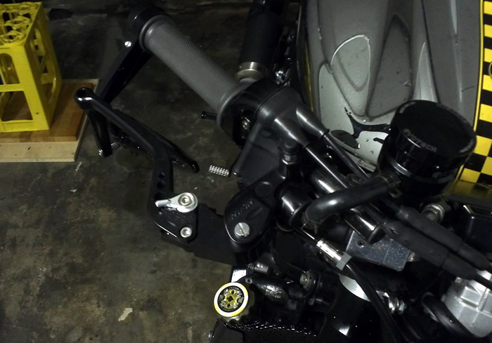

Der gute Duffy hat nämlich sein Rennmoped aufgerüstet und konnte mir seine Gixxer Radialpumpe von ner K6 abtreten :juchu:
Da die Halteschelle breiter ist als bei der originalen SV Pumpe, musste ich das gute Stück etwas anpassen, so dass sie an meine Telefix passt.
War aber kein großer Akt. Dann noch nen neuen Vtrec Hebel dran und entlüften.
Morgen wird's getestet :mrgreen:

Beitrag von aVa » 01.11.2012 21:06
Die neue Bremspumpe ist wirklich TOP. Die Dosierbarkeit ist einfach viel besser.

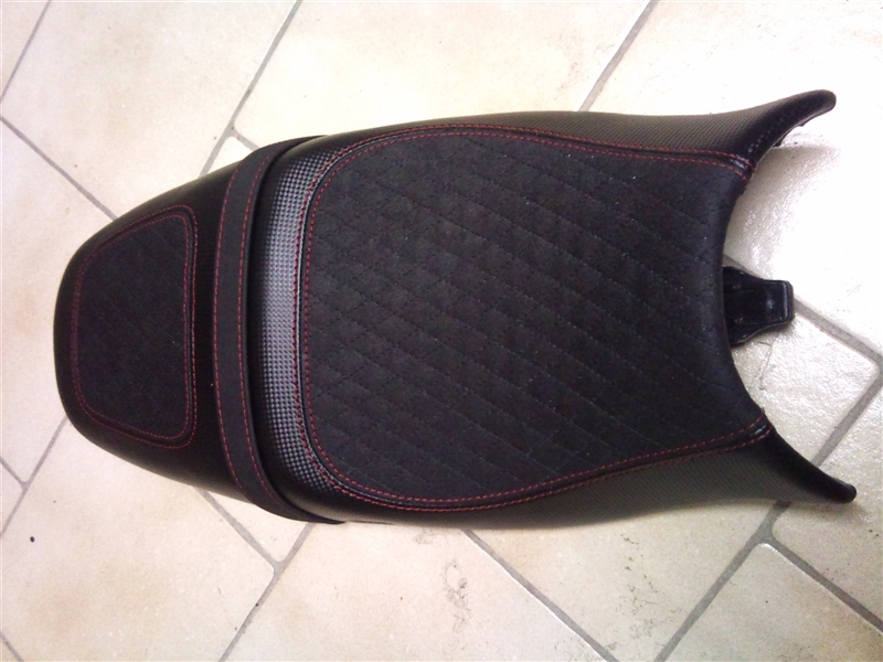

Für meinen Onkel gab's heute noch ein schönes Update für seine Speedy.
Mein Mopedsitz hat nämlich nen großen Bruder bekommen :mrgreen:
Der Robin hat mal wieder sein Können gezeigt und ne TOP Sitzbank gezaubert:

Das "Carbon" ist ein anderes als bei meinem Sitz. Etwas feiner strukturiert. Der Antirutschbezug ist der selbe und das Design der Rauten auch.
Eine zusätzl. kleine Änderung ist die rote Doppelnaht als Umrandung. Kommt extrem gut.
Der ganze Bezug wurde von unten komplett nahtgedichtet und zusätzlich eine Folie über den Schaumstoff geklebt,
damit kein Wasser eindringen kann.
Die Soziusabdeckung wird mein Onkel jetzt erstmal weglassen :D
