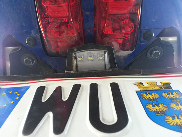

Teil 12: Juli 2016 - Kleinigkeiten
So auch hier tut sich mal wieda was, zwar nur Kleinigkeiten aba auch die machen auf Dauer was aus :D

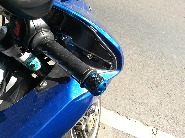

Hab heute die neuen Lenkerenden von der Tante montiert.
Gefallen mir farblich besser als die rein Schwarzen und passen optisch gut ins Gesamtbild.

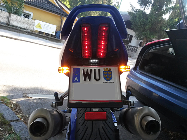

Des weiteren hab ich auch die neuen Blinker hinten montiert.
Die Alten funktionieren zwar noch, nur ist da der Gummi schon so spröde und eingerissen, dass sie nicht mehr lange halten.
Da bei Louis momentan ja Ausverkauf ist, hab ich mal gestöbert, wurde fündig, hab diese Blinker in den Warenkorb geschmissen und bin zahlen gegangen :D
Gefallen mir gut, passen optisch soga bessa als die Alten und sind auch unter Tags hell genug. Vorteil zu den vorher montierten: sie haben einen größeren Abstrahlwinkel, das ist ja auch nicht zu verachten.

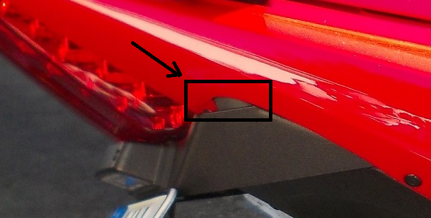

Und weils grad so schön und ich eh im Heck vom Moped unterwegs war, hab ich mir auch dem recht großen Spalt zwischen der Heckunterverkleidung und dem Rest angenommen. Da ich ja nen Zubehör KZH dran hab, war hier der Spalt recht groß, hatte aba nie die Muße es zu richten.
Jetz hab ich mir heute ein Herz genommen und es eigentlich ganz primitiv gelöst :D
Hab in die HUV zwei Löcher gebohrt und die beiden Schrauben, die den KZH von unten halten, einfach durch die Verkleidung an den Heckrahmen geschraubt.
Dass noch immer ein Spalt ist, ist mir bewusst. Hierfür muss ich mir allerdings noch ne Matte oder sowas organisieren. Auf jeden Fall auf alle Fälle is das Loch jetzt deutlich kleiner.
Am Montag oda Dienstag kommt gehts dann weiter mit dem nächsten Eintrag in mein "Tagebuch".
Montag is dann die Montage des Gixxerbeins geplant.
Tipps hab ich ja schon zu Hauf bekommen, dafür nochmal ein fettes Danke an alle Beteiligen Erfahrungsspender :P
Bis dahin eine gute Fahrt und immer OBEN AUF bleiben ;)

die lenkerenden gefallen mir sehr gut, die selben hatte ich auch in planung habe mich dann aber für die highsider lenkerendenspiegel entschieden und somit wurden die enden hinfällig :-)

Ich hab bei mir, um die Lücke zwischen Radlauf und KZH zu stopfen, Schaumgummi aus dem Modellbau verwendet (z.B. von Graupner), welche normalerweise dafür da sind die Akkus zu schützen.
Sind robuste Schaumgummischläuche, welche nach dem Aufschneiden genügend Fläche hergeben.
Mit bisschen Uhu Por und teilweise Silikon reingeklebt hält das jetzt schon fast 3t Kilometer wunderbar :)
Schaumgummi
Da sieht man es ein bisschen rausschauen.

Ist das echt Carbon oder Imitat bei den Lenkerenden?
Meine SV klick hier
Re: Triple7's dicke Blaue
#83
Beitrag von Triple7 » 25.07.2016 13:28
Sind von der Tante.
Echtcarbon-Kuststoff, also suchs dir aus :P
Ich nehm an dass es Carbon unter ner Kunststoffhülle sein wird.
Zumindest klingt das für mich so.

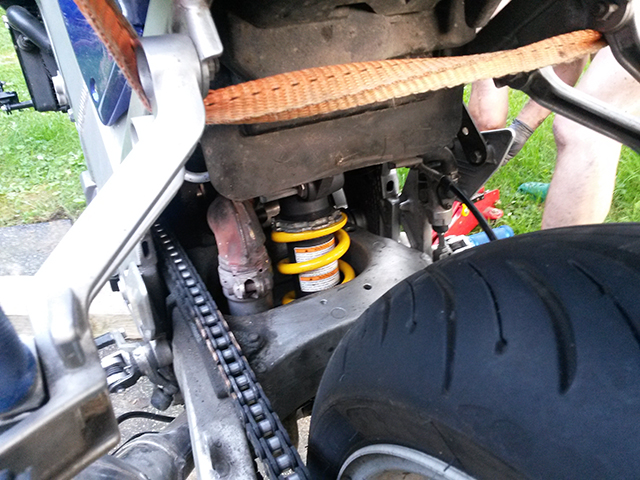

Teil 13: 25.07.16 - Das Gixxerbein kommt entich rein
Es war entlich soweit, ich hatte Zeit und Hilfe um das Federbein einzubauen.
Mal kurz vorab:
Ich bin ein Zwerg, der nicht mal 65kg alsa Nassa auf die Waage bringt. In komplett Leder, mit Helm, Handschuhen, Stiefeln, Telefon, Geldbörse, Schlüssel und meinem Rucksack der immer ne 1,5l Wasserflasche beinhaltet bring ich ca. 75kg auf die Waage, daher ist das originale Bein einfach viel, viel, viel.....viel zu hart.
Hab mich zwar die letzten Jahre damit arrangiert, war aba nie so recht glücklich bis dann die Erleuchtung kam.
Ein Gixxerbein passt Plug&Play in die Dicke.
Also hier im Forum mal durchgefragt, durchgelesen und ein Bein mit, für mich hoffentlich passender Federrate, gefunden. Das "magische" Teil stammt aus einer GSX-R600 K4/5.
3mm länger als original, ebenfalls voll einstellbar, das war mir wichtig, und eine Federrate die meinem Gewicht eher entspricht.
Also mal im Netz gesucht und nach ner Woche auf "willhaben.at" fündig geworden.
Hab dann 2 Herrschaften angeschrieben, beide bieten ein Bein mit einer Laufleistung unter 1500km an. Preis? 79 bzw. 30€umeln.
Die Frage nach dem Zuschlag hat sich dann nicht lange gestellt :P und ob ich jetzt ne Stunde gen Süden oder Westen fahr um es abzuholen ist auch egal. Hab dann soga noch die Schwiegereltern besucht, aba ich schweife ab.
Also Bein gekauft, eingesackt und nach nem Bier dann wieda Heim.

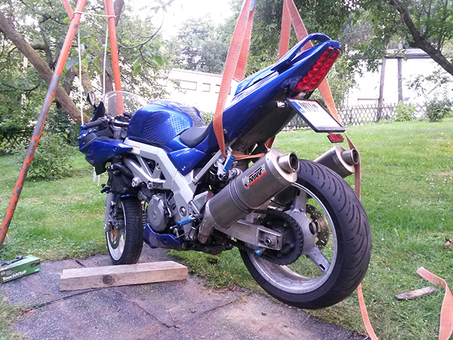

Am Dienstag, dem 19.07. den ersten Einbauversuch gestartet und kläglich gescheitert. Nochmal erkundigt wer, wie, was, wo, wann. Die Antwort war denkbar einfach: Rumgefummel.

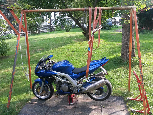

Also heute zum Papa in den Garten gefahren und die Maschine mal "fachmännisch" aufgehängt, Bodenfreiheit ist ja das Um und Auf :P
Hinterraddabdeckung weg, obere Schraube des Beines gelöst und entfernt. Jetzt fallt die Schwinge soweit nach unten, dass man die untere Schraube ohne Demontage des Krümmers rausbekommt.
Damit ist das Bein jetzt lose, also den Rat der SV-Treiber zu Herzen genommen und rumgefummelt, aba es half nichts. Rausbekommen hab ich es so auch nicht, weder nach oben noch links, rechts, rüber, runter, mitten durch. Es will einfach nicht raus. Also was tun?
Maschine noch etwas weiter rauf und Wagenheber weg, Platz kann man ja nie genug haben.
Dann kam mir Armins Idee in den Sinn: Den Knochen kann man ja auch lösen, dann hat man mehr Platz. Gegen die Einwende aller Kilotreiber, dass das zwar bei der 650 geht, bei der Dicken aba nicht, hab ichs versucht und es stimmt. Du kriegst die deppate Schraube net raus, sie steht am Krümmern an :( hell
Also doch Krümmer raus?
NEIN, da kam dann die zündende Idee. Mein Papa war leicht nervös und meine "was ist wenn wir die Schwinge anheben, dann können wir es vielleicht grad rausfädelt". Hat zwar in der Hinsicht nichts gebracht ABA wenn man die Schwinge bis zum Anschlag hochhebt, kann man die Schraube, mit der der Knochen an der Umlenkung geschraubt ist, am Krümmer vorbei rausfriemeln. Damit hängt die Umlenkung dann nurnoch in der Gegend rum.
Und DAS war dann der Knackpunkt.
Ab hier gings dann easy-cheesy voran. Umlenkung weg, Knochen weg, Bein hinaus, neues Bein rein, Dämpfer oben anschrauben, Knochen anschrauben, Dämpfer unten anschrauben und Tadaaaaaa
ich hab ein Gixxerbein :P

PS: An dem Schaukelgestell aus meiner Kindheit, welches mein Opa selbst geschweißt und einbetoniert hat, hingen auch schon halbe Autos :D

Irgendwie bin ich da mal froh ne kleine zu haben, da war das wirklich um einiges einfacher und in ner halben Stunde erledigt :D
Ein Werner's Ständer hätte dir bei der ganzen Aktion wahrscheinlich auch etwas Mühe mit Aufhängen erspart, aber wenn es auch mit dem Schaukelgestell geklappt hat ist's ja gut :lol:

Hey super, hast es doch noch geschafft ohne auspuff demontage.
Ja es geht ja nix über einen spanngurt zum moped aufhängen :D

Beitrag von guzzistoni » 26.07.2016 7:59
Da hast Du Dir aber einen amtlichen Luftanker gebaut, Respekt.

Beitrag von Triple7 » 26.07.2016 8:09
Fliegenkiller hat geschrieben:Ja es geht ja nix über einen spanngurt zum moped aufhängen :D
guzzistoni hat geschrieben:Da hast Du Dir aber einen amtlichen Luftanker gebaut, Respekt.
Arminator650 hat geschrieben:Ein Werner's Ständer hätte dir bei der ganzen Aktion wahrscheinlich auch etwas Mühe mit Aufhängen erspart, aber wenn es auch mit dem Schaukelgestell geklappt hat ist's ja gut :lol:
;) bier
Ja so ein Gestell kann manchmal echt praktisch sein.
Die Idee hatte ja mein Paps.
Eigentlich wollte ich auf der Terasse die Waschbetonplatten die irgendwo rumgammeln, links und rechts stapeln und dann unter den Rasten mit ner Stange durch, so gings aba besser und schneller :D
Montageständer leiste ich mir vielleicht irgendwann, da ich derzeit aba eh keinen wirklichen Schrauberplatz hab, komm ich daweil auch ohne aus.
