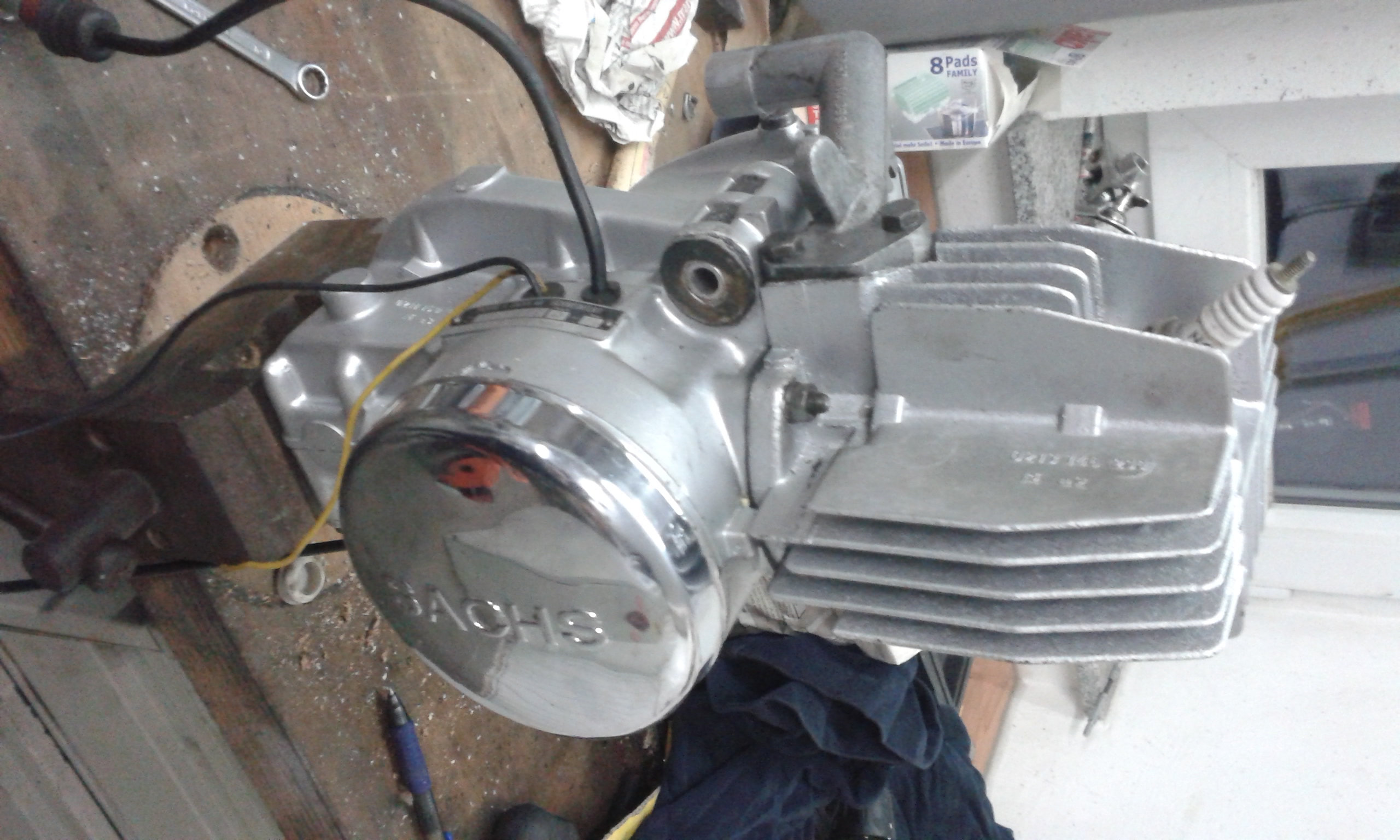

Beitrag von Dieter » 27.10.2016 18:59
Bin gerade bei meiner Suche auf einen guten Motor für relativ wenig Geld gestoßen. Denke den werde ich dort verbauen. Würde zwar klappen mit den alten Komponenten aber wie lange. Werde den zwar trotz allem zusammen bauen und wahrscheinlich auch mal kurz rein hängen um zu gucken ob er läuft. ..
werde weiter berichten.

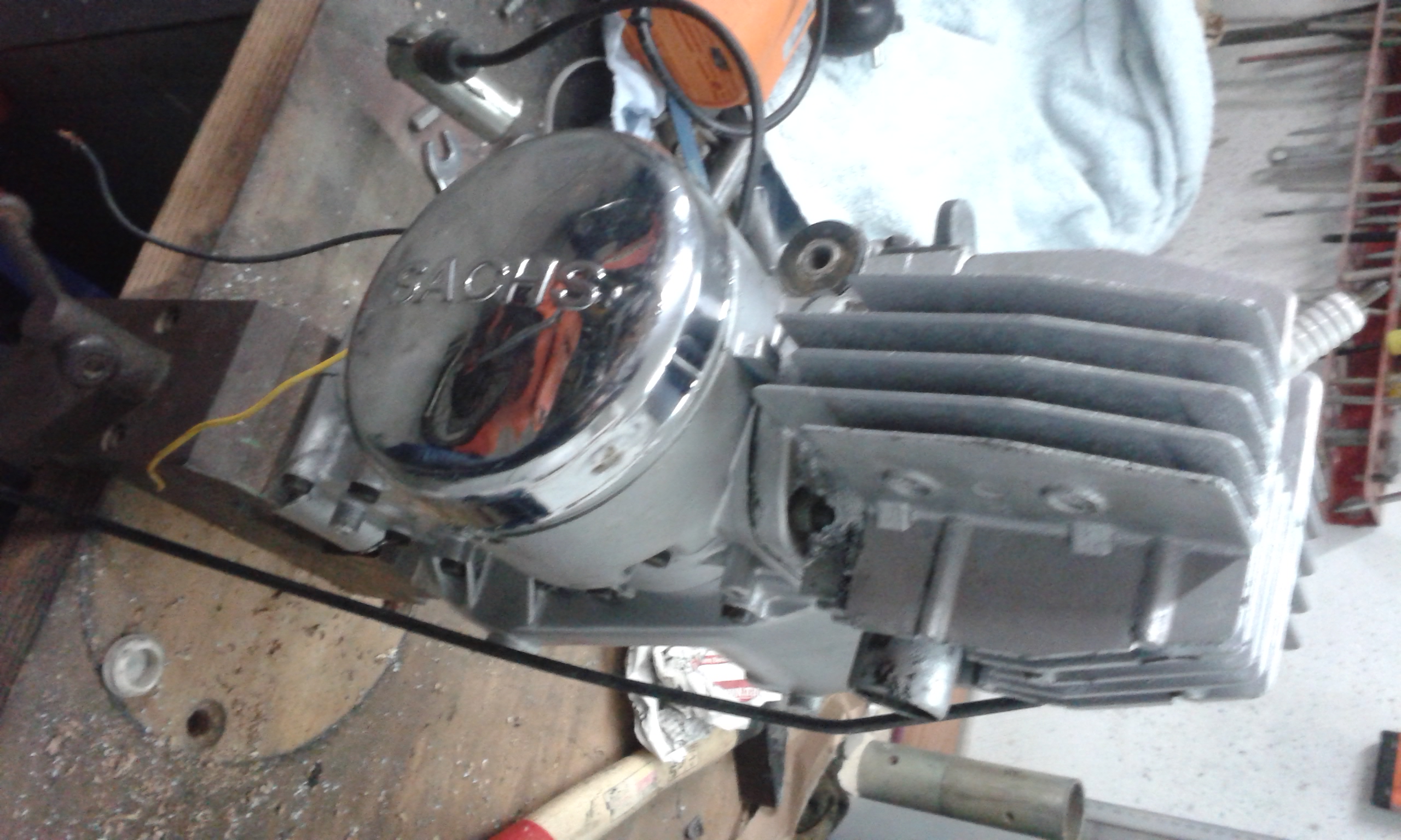

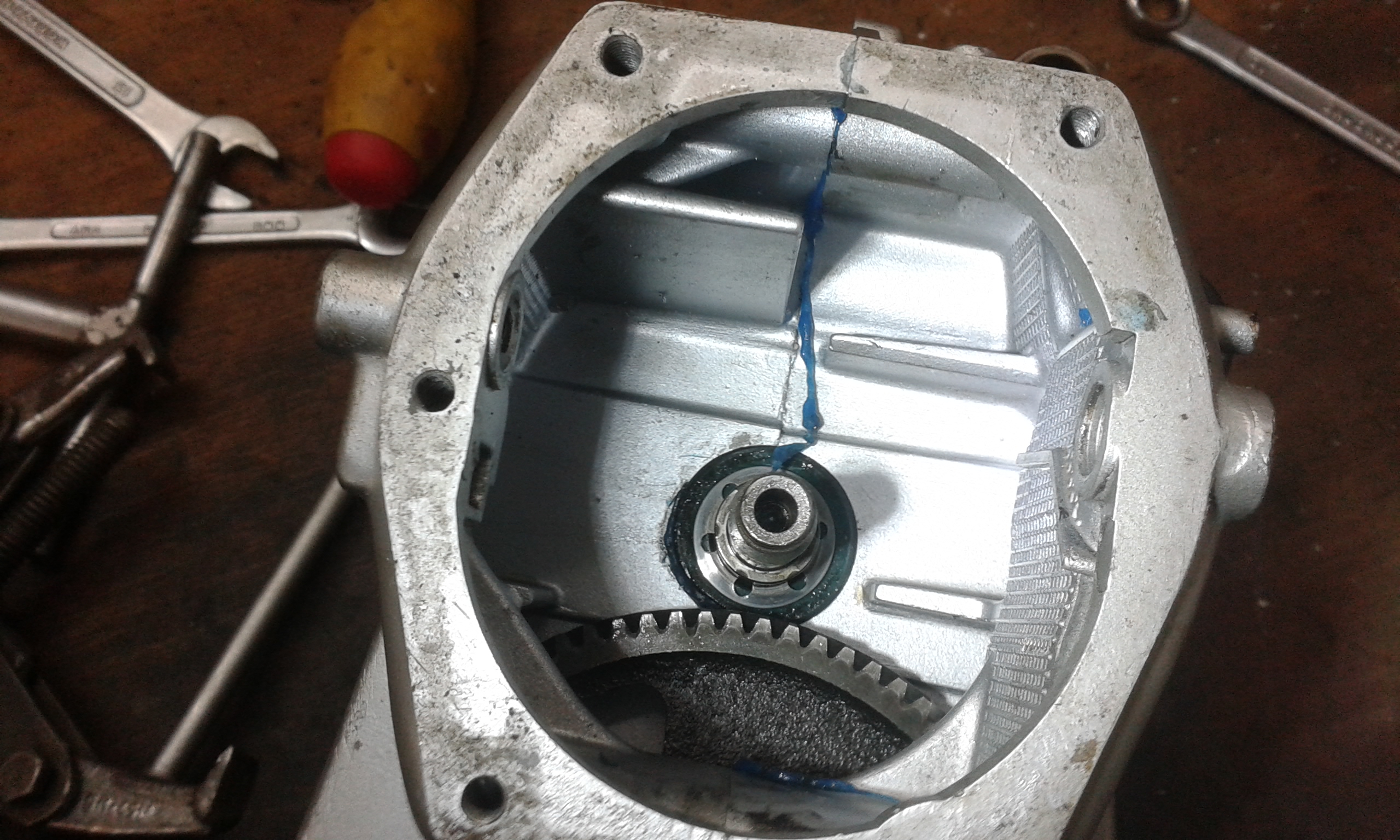

Beitrag von Dieter » 04.11.2016 8:15

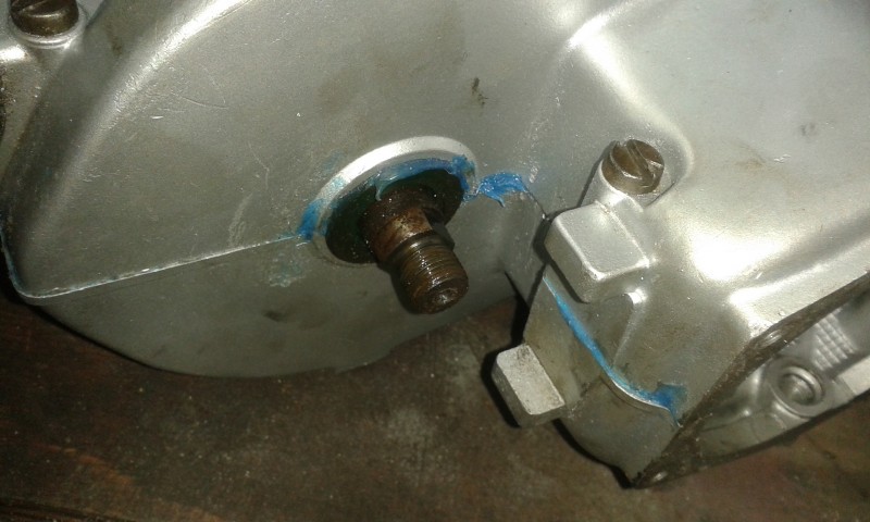

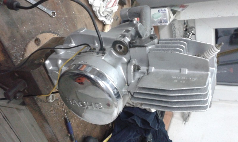

Da isser:
Wenig Zeit dafür im Moment, aber gestern mal kurz den Zylinder abgezogen, sieht alles sehr vielversprechend aus. Der Motor war wohl schon mal auf und derjenige hat ziemlich mit Hylomar rumgesaut, deshalb wird ich ihn sicherheitshalber wohl mal öffnen

#82

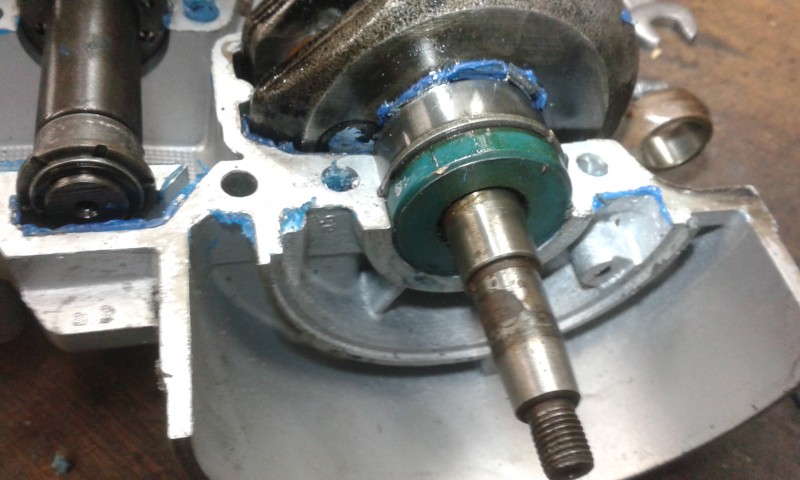

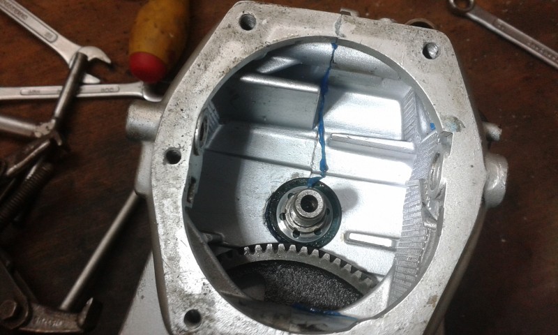

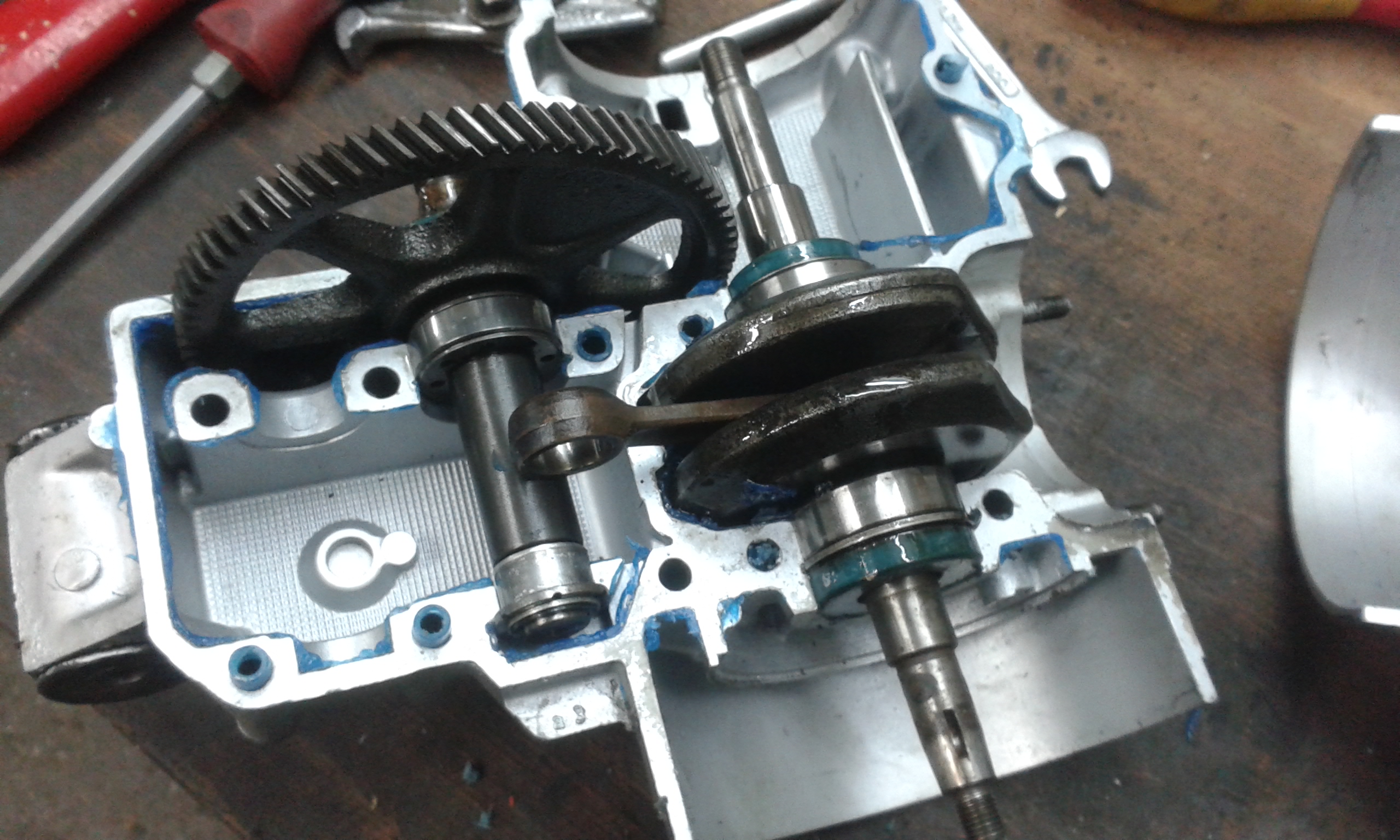

Beitrag von Dieter » 07.11.2016 8:24
So. Gestern mal den Motor geöffnet, war ne gute Entscheidung weil das wieder meine Abneigung gegen Hylomar bestätigt hat. Derjenige hatte ziemlich damit übertrieben, das Zeug klebte überall, an der Kurbelwelle etc.
Alles sauber gemacht, die Komponenten sind aber 1a, die Kugellager und die Wellendichtringe kommen neu (hatte ich ja schon gekauft). Wellendichtringe sind hart und Lager sehen nicht gut aus.

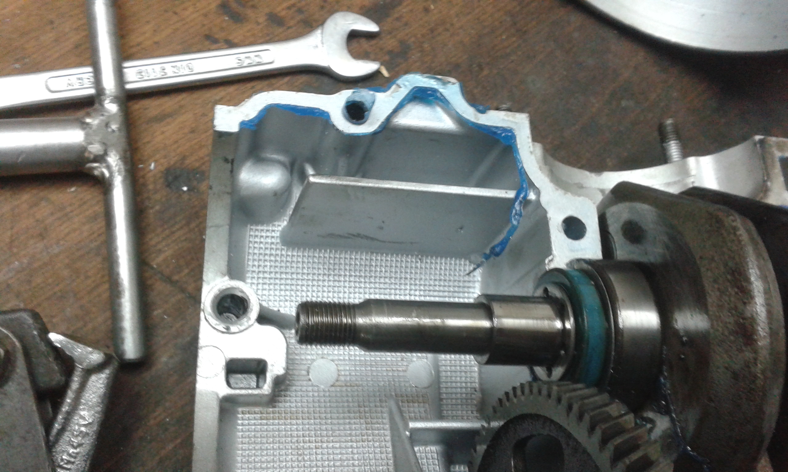

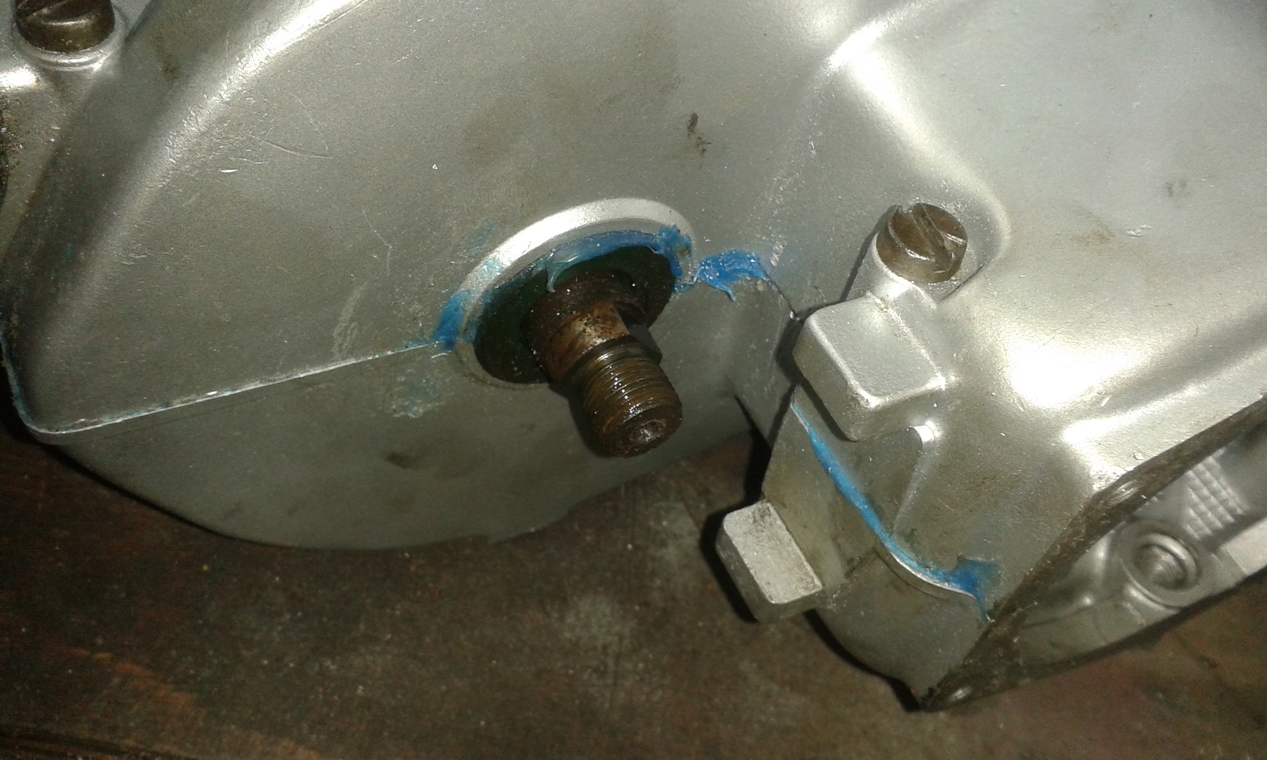

Beitrag von Dieter » 07.11.2016 8:30
Das ist der Grund meiner Abneigung, das Zeug quetscht sich nach innen raus, und dann gehen aber irgendwann die "Wulste" ab, dann hat man das Zeug im Motor rumfliegen

Beitrag von saihttaM » 07.11.2016 12:43
Holla die Waldfee, gespart hat er damit aber nicht. Frei nach Werners Motto: denk immer daran: Mit dem Öl nicht sparsam sein.

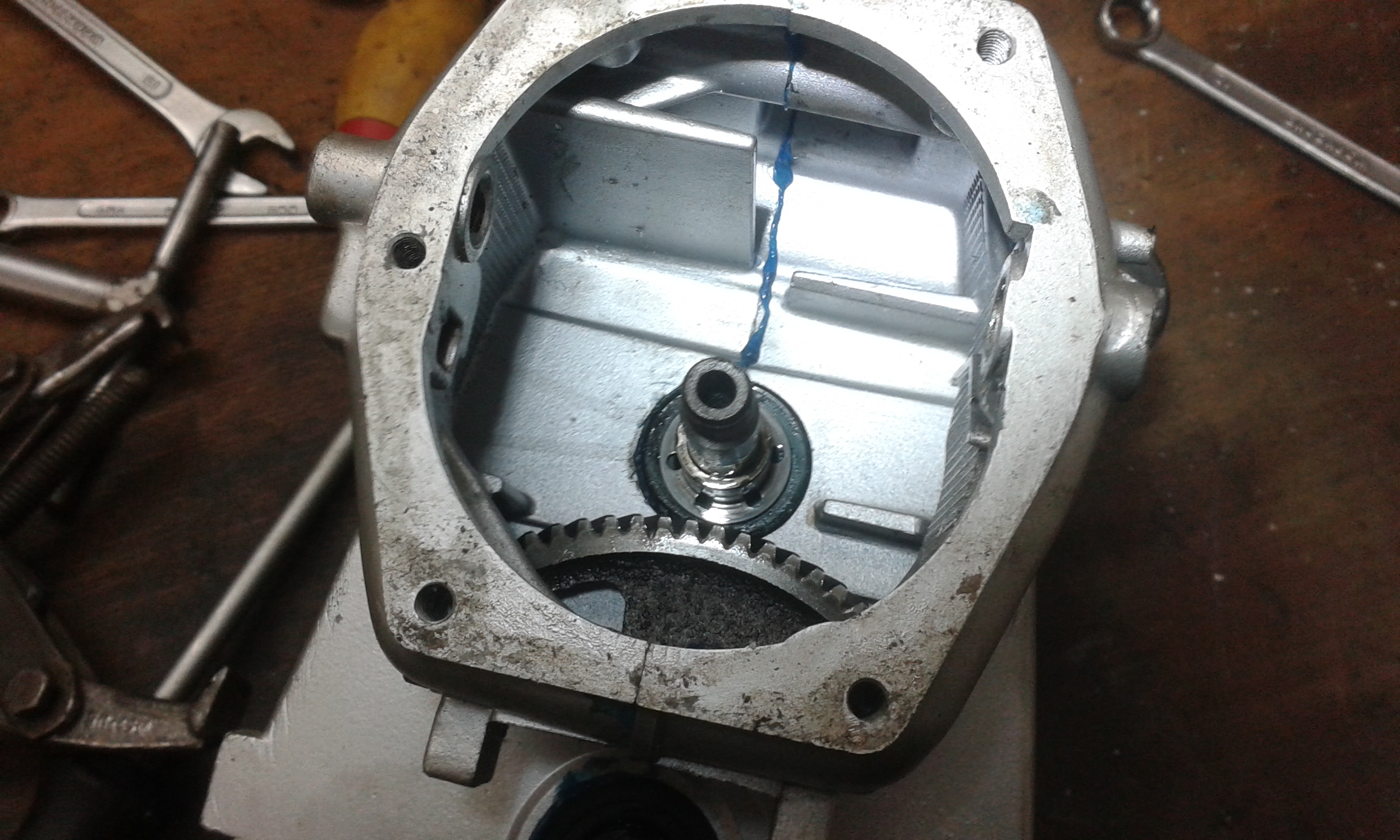

Beitrag von Dieter » 10.11.2016 13:56
Wiederholungstäter hat geschrieben:das Gehäuse....wurde das gestrahlt?
Das weiss ich nicht, ich hab den Motor gebraucht gekauft von jemand der ihn als Ersatz zu seinem Mofa dazu bekomme hat...
Der hat die Gehäuse mit Silberbronze lackiert, aussen und innen "hust" egal sie sind optisch und technisch gut, er hat auch den Zylinder lackiert (mag ich nicht). Kommt wohl wahrscheinlich mein gestrahlter drauf.
Die Innereien sehen aus wie immer, das ist von der Herstellung so (Gussteile)

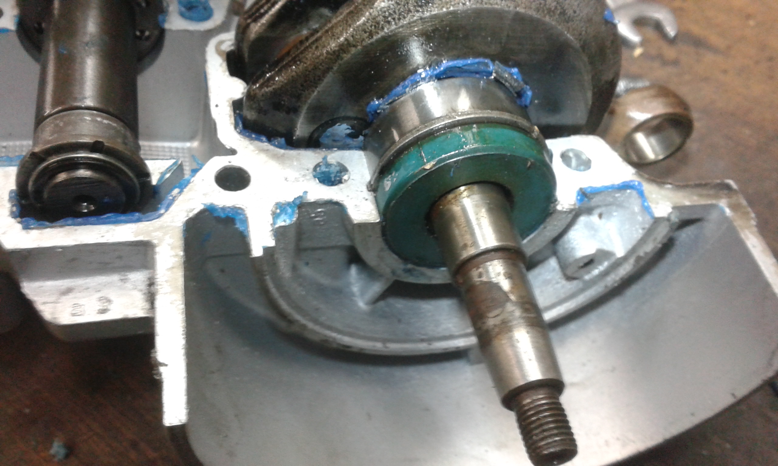

Beitrag von Dieter » 15.11.2016 8:17

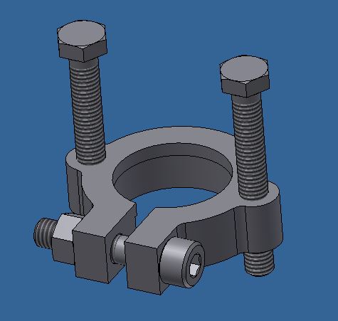

Weil man mit nem Arm Abzieher nicht hinter die KW-Lager kommt mal eben einen Spezial Abzieher gebastelt, gestern benutzt, ging einwandfrei.
Weitere Fotos folgen
Re: Hercules Mofa Reparatur Thread
#90
Beitrag von hannes-neo » 15.11.2016 14:49
Die äußere Lagerschale wird einfach nur eingeklemmt von der M8? Schraube und die Druckschrauben pressen gegen die Kurbelwangen?
