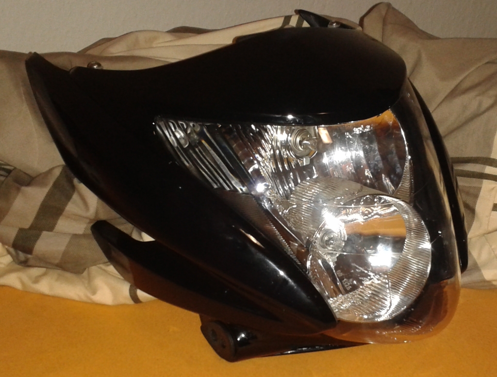

Scheinwerfer ist dieser hier, die meisten können sich bestimmt errinnern :)

hannes-neo hat geschrieben:Scheinwerfer ist dieser hier, die meisten können sich bestimmt errinnern :)
Ich dachte dieses Ding ist endlich weg von der Bildfläche und jetzt taucht das wieder auf :evil: Nicht schön.
